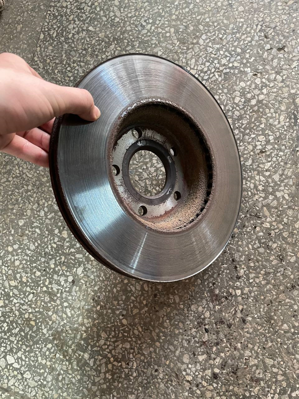

Старые диски еще были живы, но хотелось обновить. А колодки скрипели почти как симфонический оркестр (вскрытие показало что колодки ABS больше заказывать никогда не буду)

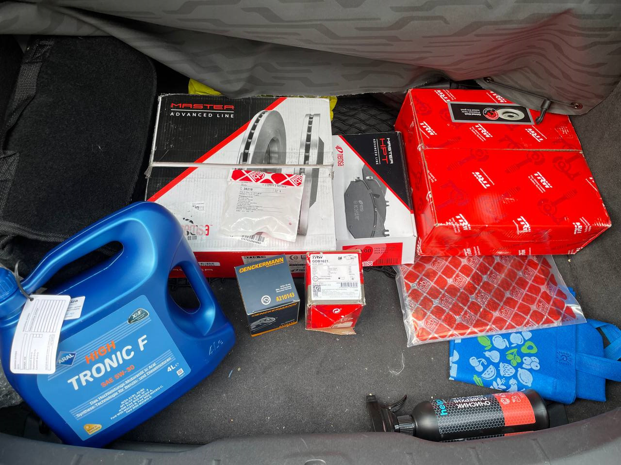

Итак, запчасти:
Запчасти на фото: A210143
Передние 278мм:
Диски — REMSA 671010
Колодки — REMSA 108200

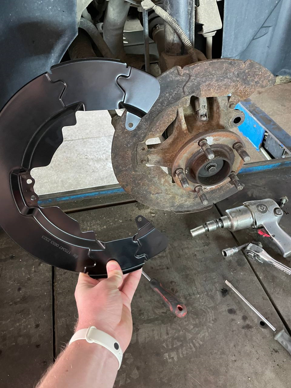

И еще прикупил защиту диска (кожух) FEBI 175347.
Задние 280мм:
Диски — TRW DF4422
Колодки — TRW GDB1621

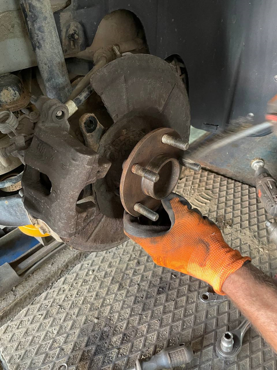

Состояние суппортов ок, едем дальше.
А, и еще замена масла и фильтра.
Как всегда Aral HighTronic F 5W-30/
