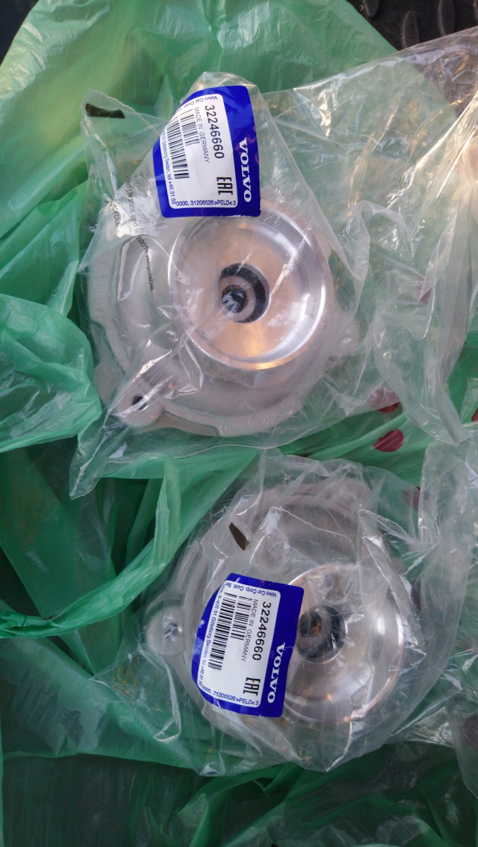

Само собой, перетряхивать еще пол-подвески после прошлогодней замены нижних и верхних рычагов такая себе перспектива. К тому же, мои амортизационные стойки еще очень даже живые. Решение напрашивалось логичное — поискать если у кого-то в наличии осталась новая "старая" запчасть 31476048. На местном рынке ничего не нашлось. В интернете, поиск выдавал наличие на польских и канадско-американских сайтах. И тут вспомнил я про своего одногруппника университетского, который занимается автозапчастями. Решил попробовать через него заказать. Написал ему про старые и новые коды опорного подшипника, уточнил, что ищу именно старый код. Каково же было мое удивление, когда через 5 минут его ответ был примерно следующим: "деталь есть, три дня на доставку, 90 долларов, берешь ?". Не помня себя от радости, что обманул систему, подтверждаю заказ. Проходит три дня, мы встречаемся, я смотрю на запакованные запчасти и в очередной раз убеждаюсь, что люди либо не умеют читать, либо не понимают то, что написано. Я держал в руках запчасть под номером 32246660, да еще и в количестве двух экземпляров (ведь надо парой менять :) )))). Одногруппник понял свой косяк и пытался меня успокоить тем, что поставщик его уверил, что опорные подшипники, как новый, так и старый — абсолютно одинаковые. Подъедем на любой сервис, скинем твой, сравним с новым … "Ну, окей"…

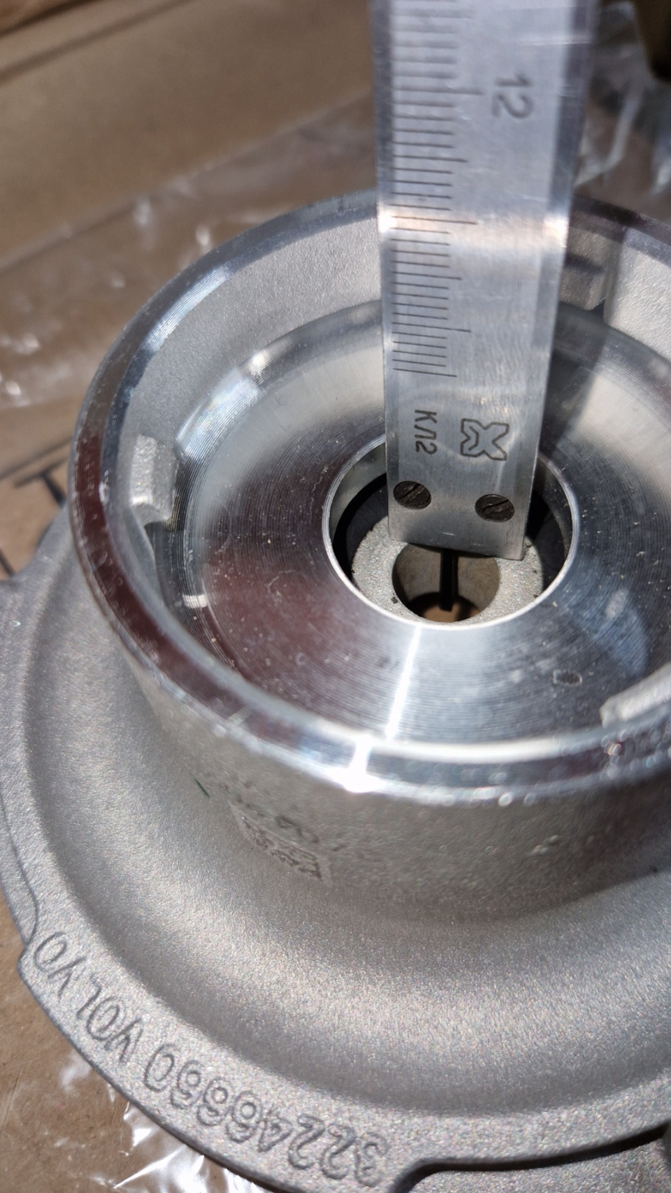

Внимание вопрос знатокам. Может у кого-то завалялся 31476048 и он сможет измерить штангенциркулем посадочные размеры детали под амортизаторную стойку ? Был бы очень благодарен. Если версии опорных подшипников действительно одинаковые по всем размерам, то я обойдусь только их заменой. Если же нет, то придется докупать еще и амортизаторные стойки и менять все в сборе.
Заранее огромное спасибо. Ниже пару фоток.
1. Мои заказанные опорные подшипники в современном исполнении.
2. Посадочное гнездо для штока амортизаторной стойки. Вот здесь необходимо промерить старую деталь.

Чашки можно выставить по центру открутив 3 верхних болта. Отверстие под болт грубо 1см, а сами болты 6мм, и спокойно все выставляется по центру. Я сам снимал и видел всю эту конструкцию. Не знаю каким боком чашка может стучать если она нормально прикручена, мое мнение дело не в чашках
не могу сказать точно, но когда у дилера мы вывесили машину на подъемнике и посмотрели на чашку под капотом, инженер показал мне проблемную зону между кузовом и опорным подшипником, которая теоретически могла издавать стук. Посмотрим, что будет после замены. Пока хотелось бы понять взаимозаменяемы ли старая и новая версия опоры амортизатора :)))))
Я правильно понимаю, что это не подшипник, а просто чашка/стакан?
На английском данная деталь называется Strut mount bearing, что на наших ресурсах переводится как "опорный подшипник стойки". Эта деталь — посредник между амортизатором и кузовом. Почему она имеет в названии слово "подшипник/bearing" затрудняюсь ответить. Насчет "чашки/стакана" думаю, что это все-таки усиленная часть кузова, предназначенная для крепления амортизатора и опоры стойки, того самого "подшипника"
