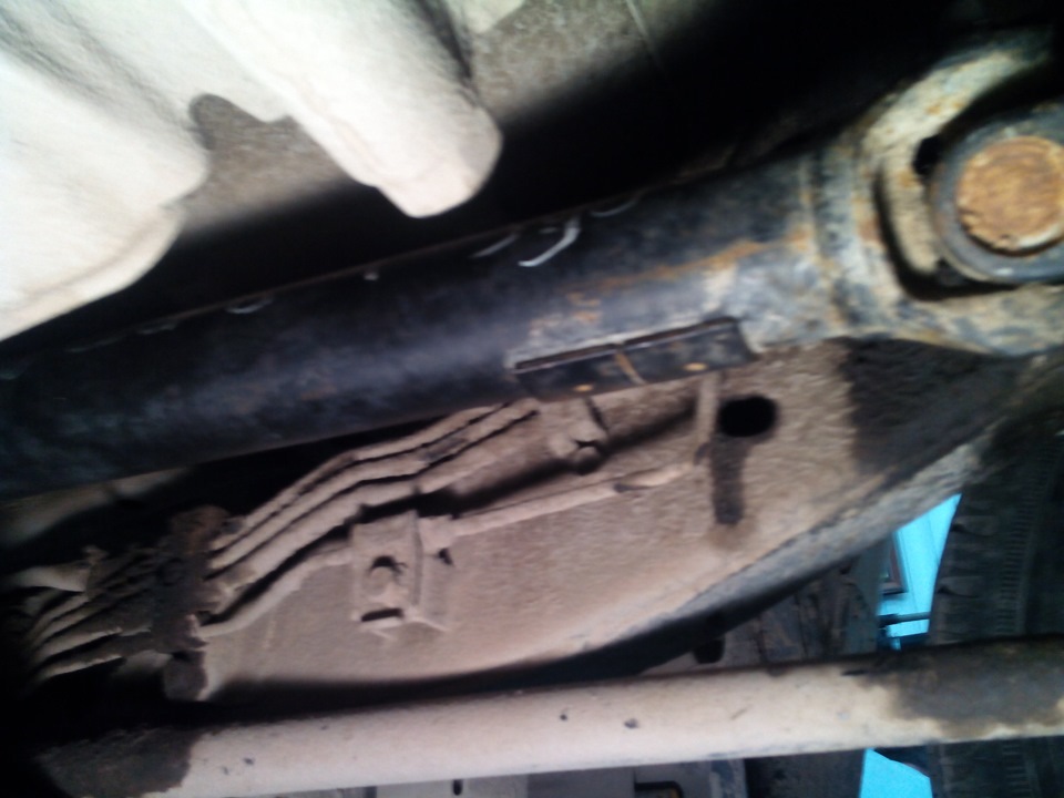

Надоело менять пыльники на шрузе. да и при последней замене пыльника обнаружил что сепаратор на шрузе треснул.снял свой передний кардан и на разборку подобрал с л200 один в один.только пришлось со своего снять поставку .болты крепления к переднему редуктору взял 3 штуки со шруза и еще один старый нарезал резьбу и обрезал по длине с болтами со шруза.

нашел причину вибрации передний кардан крутится постоянна с выключенным передком .причина заклинили игольчатые подшипники на шестерне привода цепи .заменил шестерню игольчатые подшипники и втулку 1000 км полет нормальный вибрации нет.
Как ситуация с вибрациями после замены, особенно на скоростях выше 60 км/ч?
на 80 есть небольшая потом проподает
