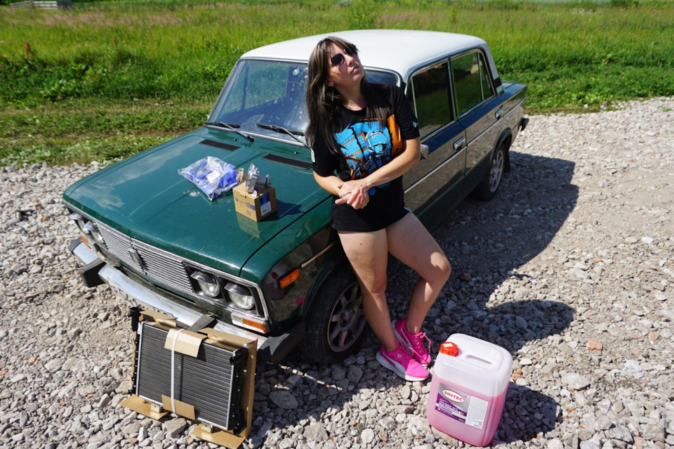

Здравствуйте!
Мы "какбэ" рестамод ПО-ТИХОНЬКУ и в меру ВОЗМОЖНОСТЕЙ строим, а столь громкие заявления обязывают автомобиль дооснащать регулярно…
Вроде бы и темка плевая, а франшиза затянулась в ТРИ части, а ТРЕТЬЯ еще в разработке!
Оглашаем список подготовленного:

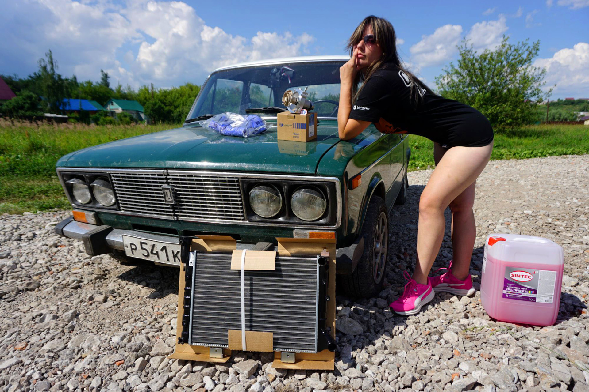

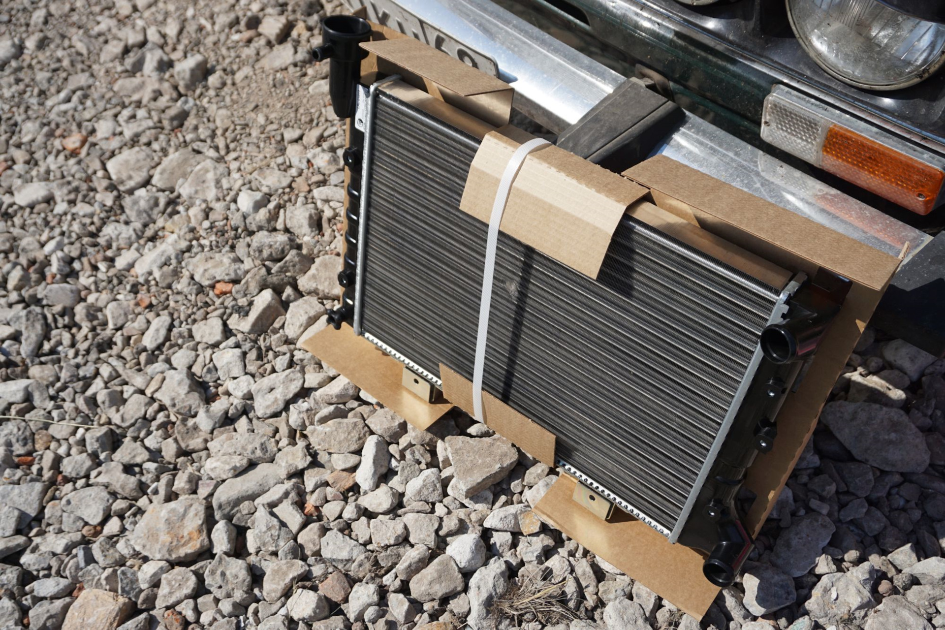

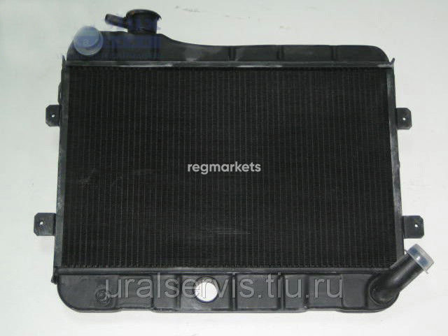

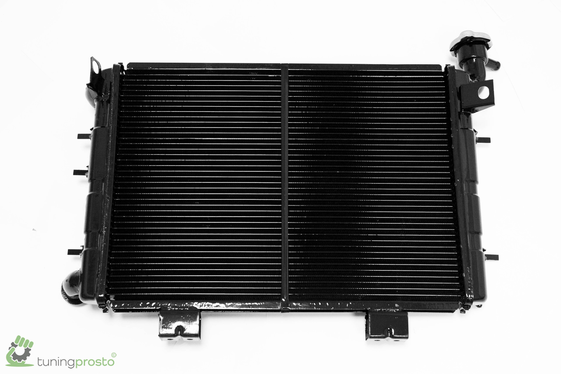

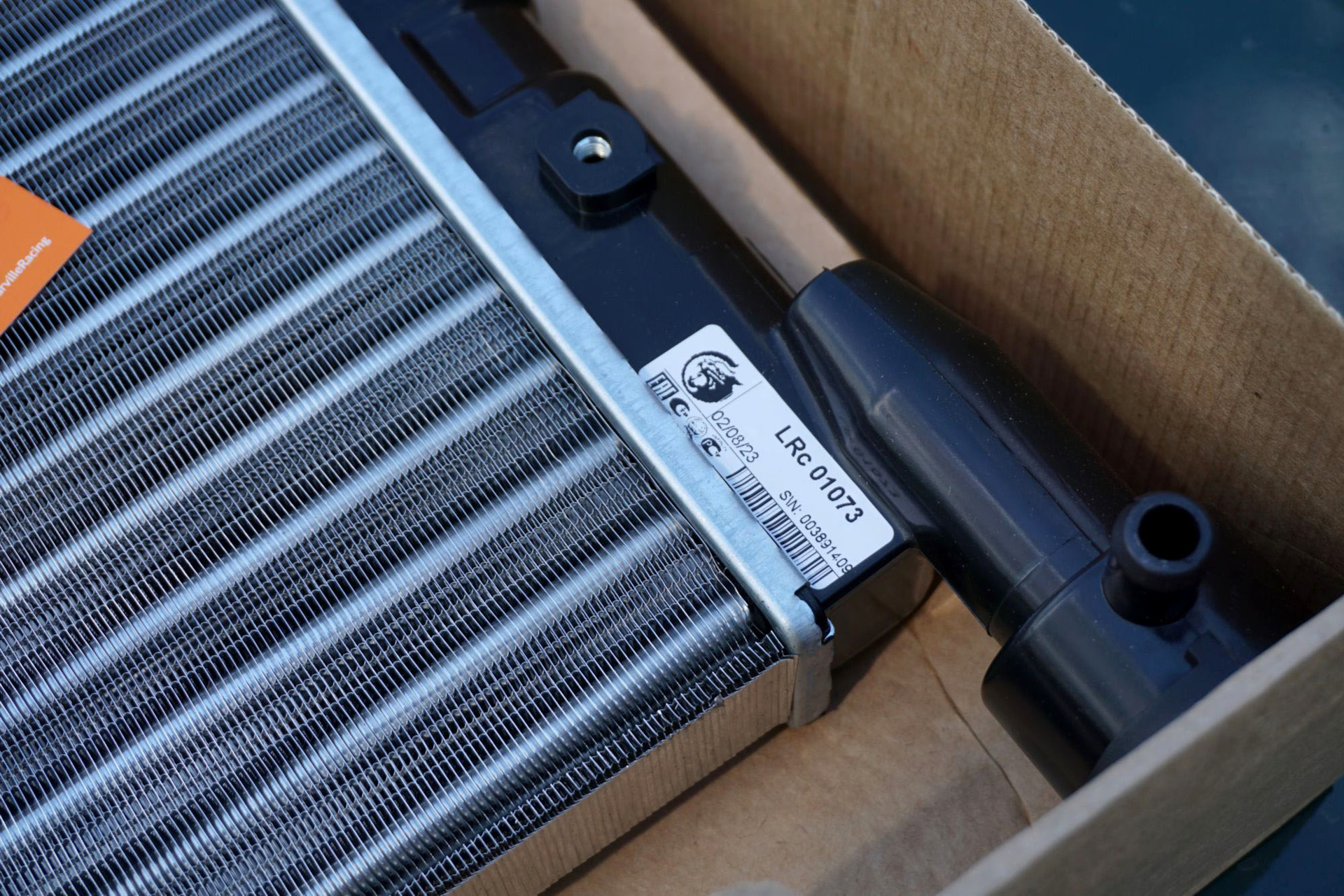

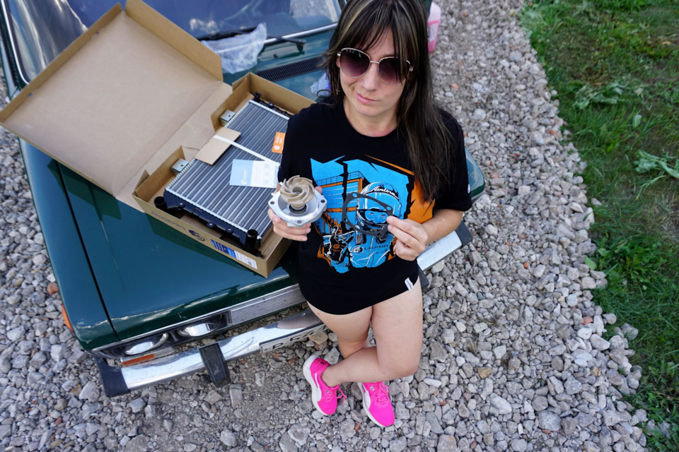

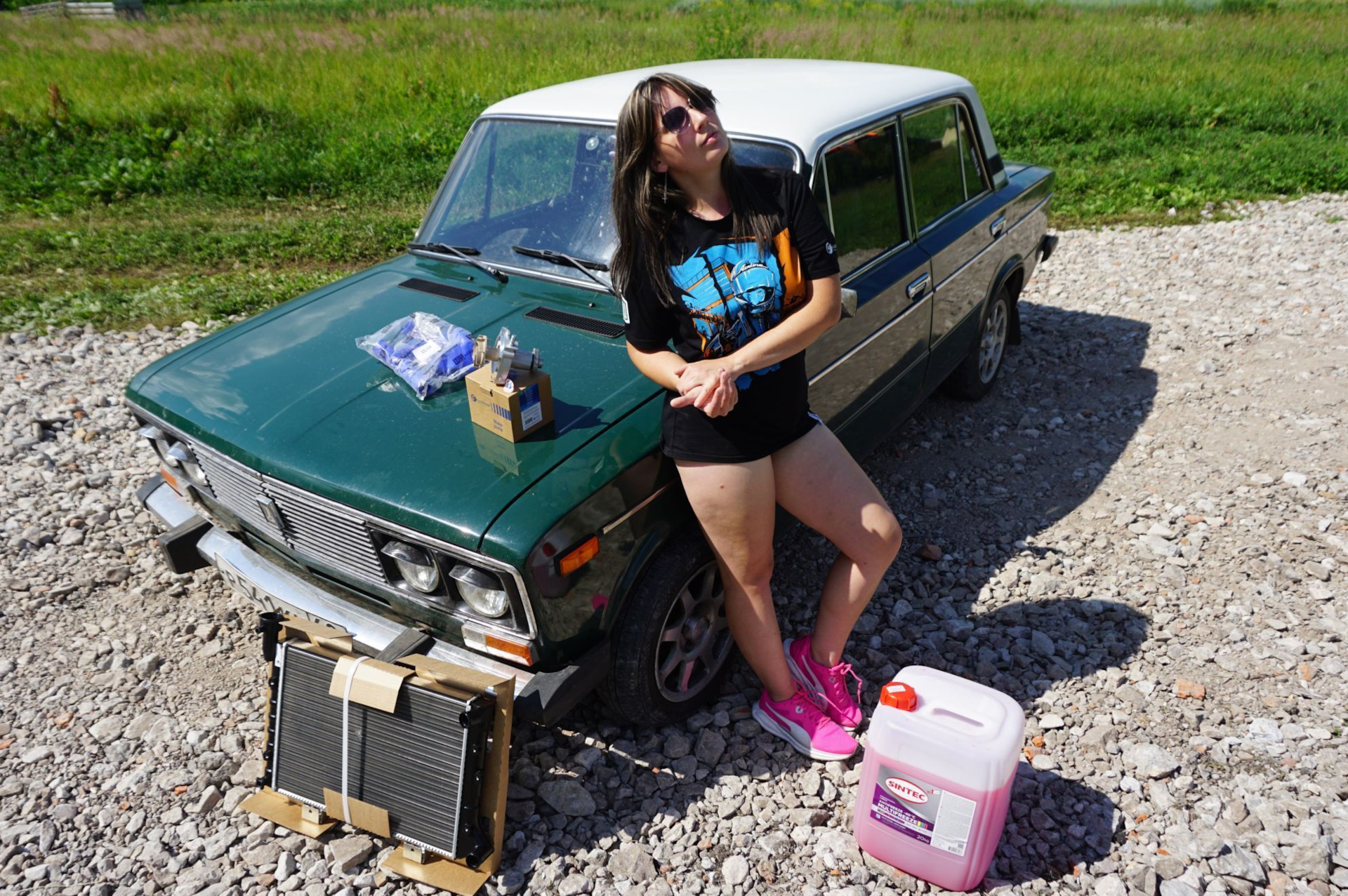

1. Радиатор охлаждения LUZAR LRc 01073 для автомобилей 21073 инжекторный;
Приобретался в чудесный промежуток времени, когда основной проблемой в жизни было собрать комплект установки "инжектора" в ВАЗ-2106…(Чудесное было время!)
Все кругом берут радиаторы LUZAR в свои автомобили, а я чем хуже?!
На практике выяснилось, что радиаторы охлаждения ВАЗ-2106 и ВАЗ-21073i "какбы" не особо взаимозаменяемые…

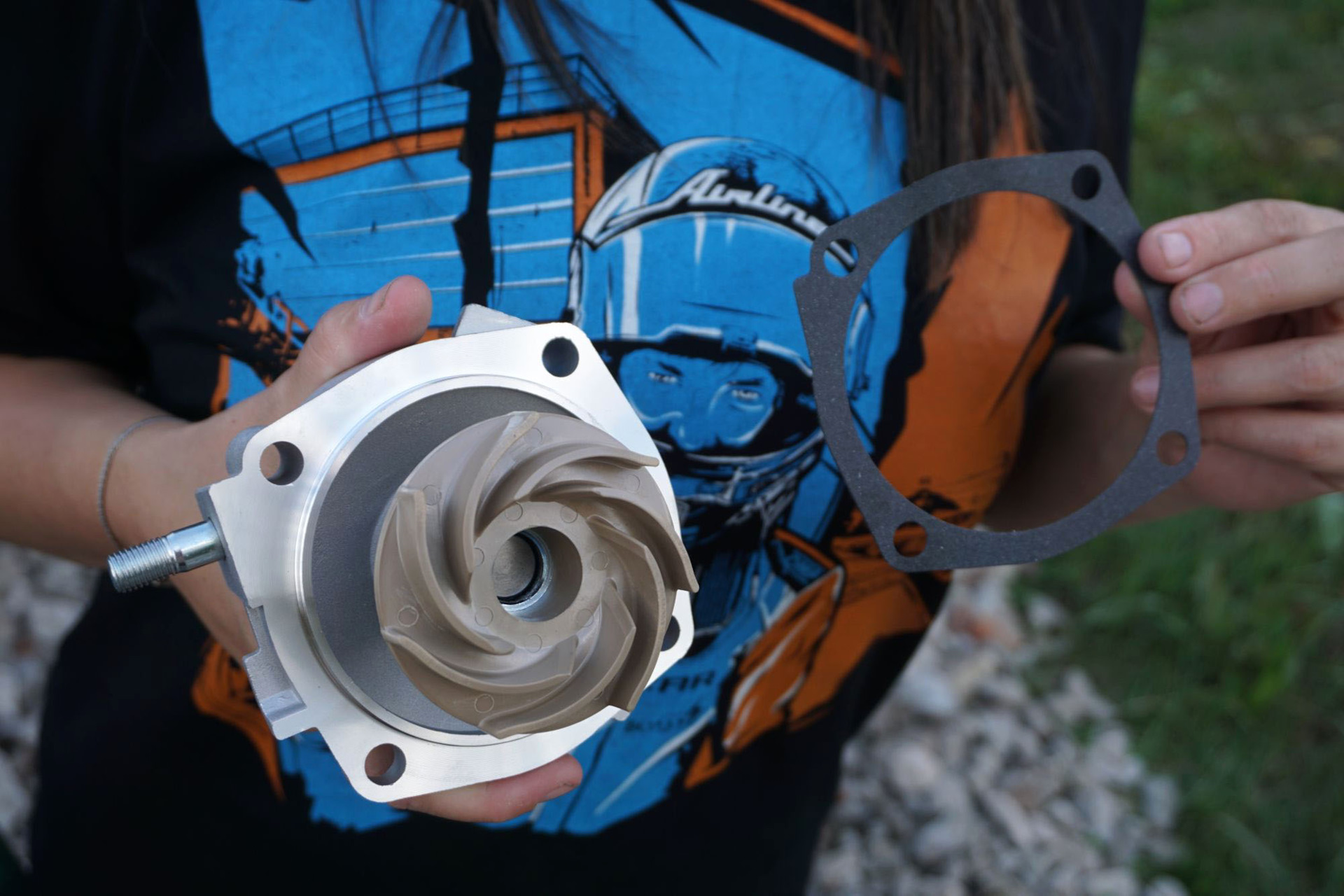

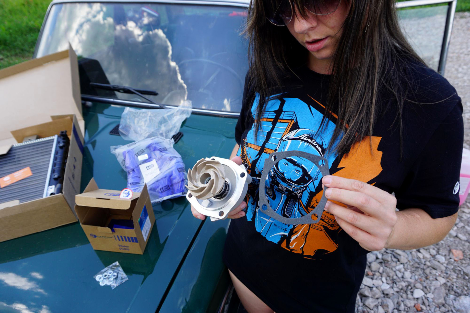

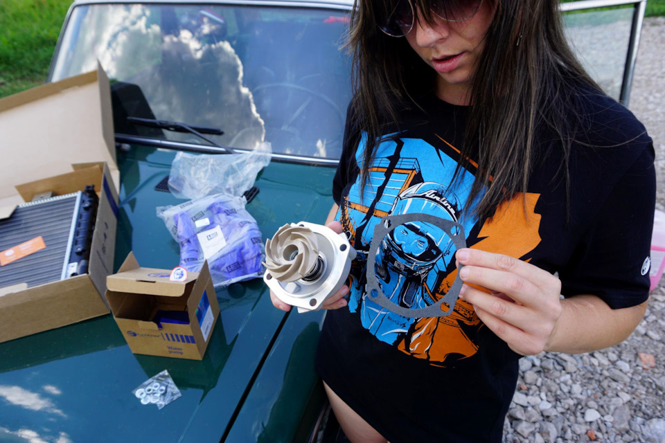

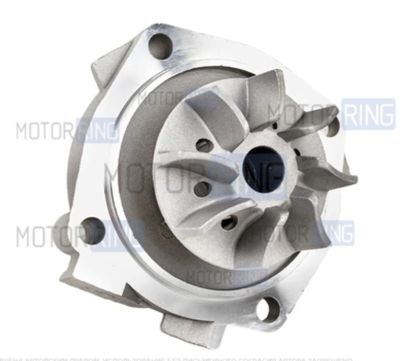

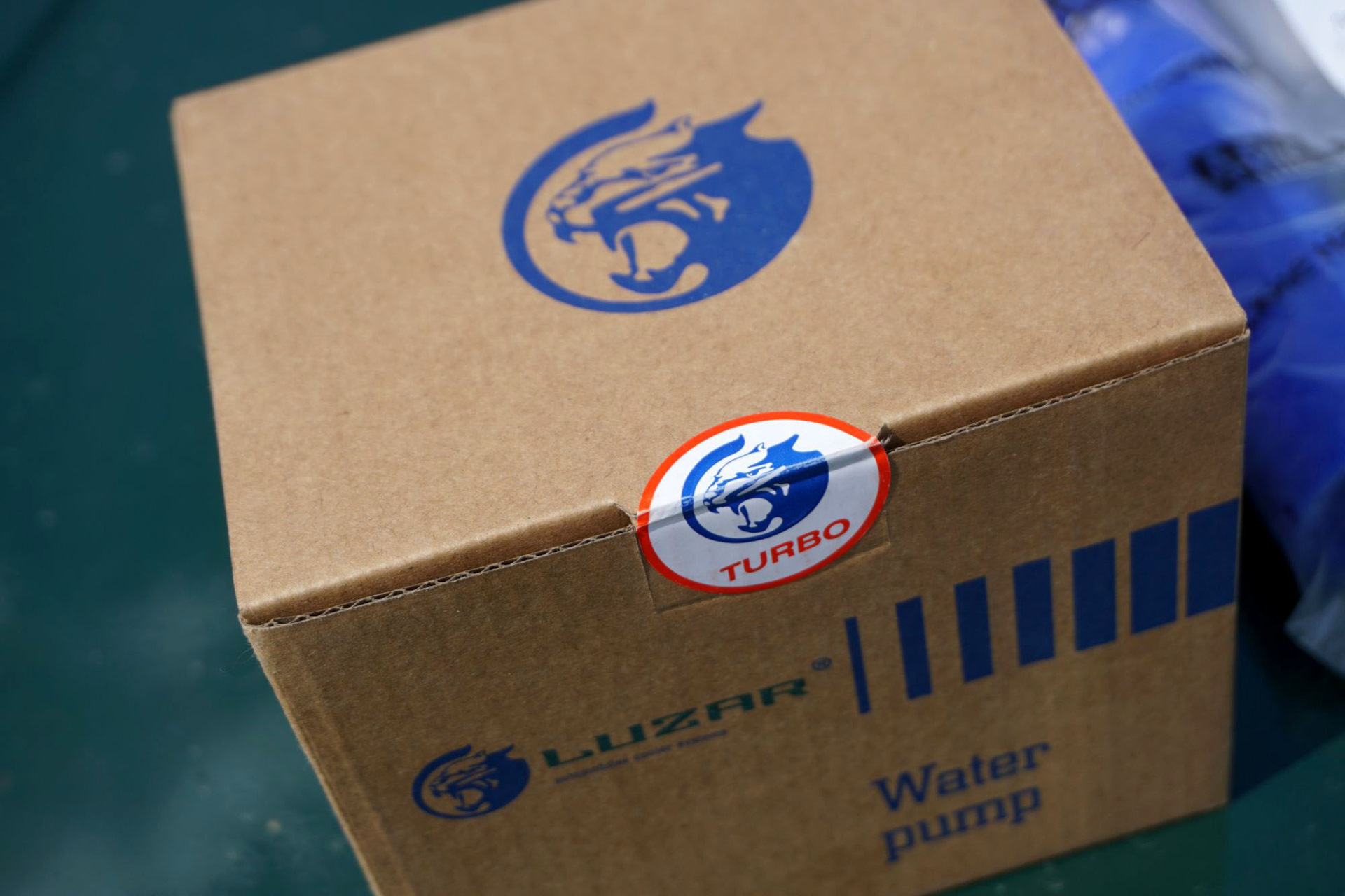

2. Насос водяной LUZAR LWP 01014 (TURBO) для автомобилей 2101-2107;
Крайне положительно зарекомендовала себя данная помпа в иных "Жигулях" (прошлая машина) и несколько лет отлично "гоняла" охлаждайку без люфтов и прочих специфических звуков!
Отличительная особенность водяного насоса (помпа) LUZAR LWP 01014 является спрофилированная крыльчатка из PPS с повышенным расходом и двухрядный шарико-роликовый подшипник…
Кстати, а вы в курсе, что расход жидкости на холостых оборотах двигателя у помпы для «Классики» – 900 л/час?
В сухом остатке и минуя прелюдию, LUZAR гарантирует (Опытным путем) прирост производительности водяного насоса в пределах 30%!

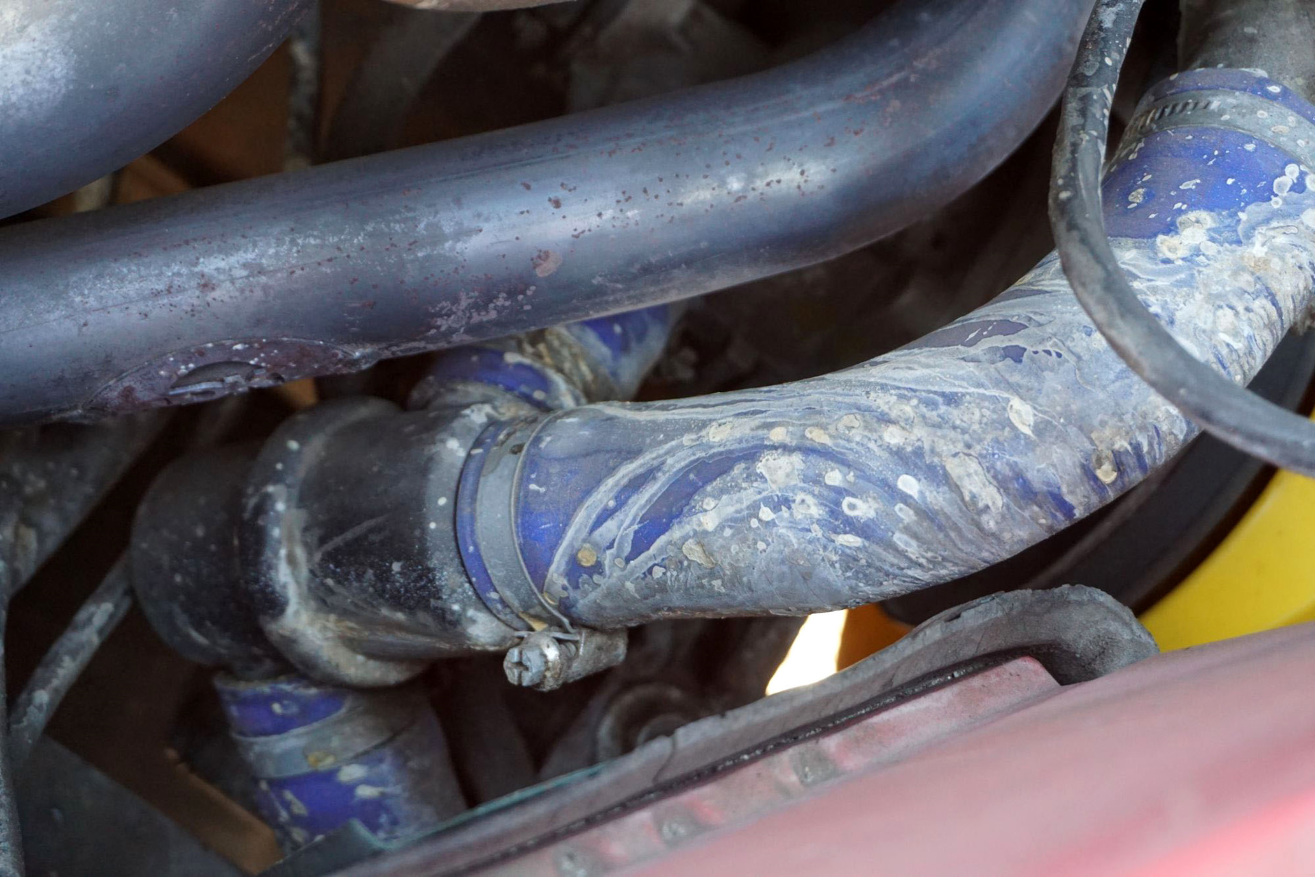

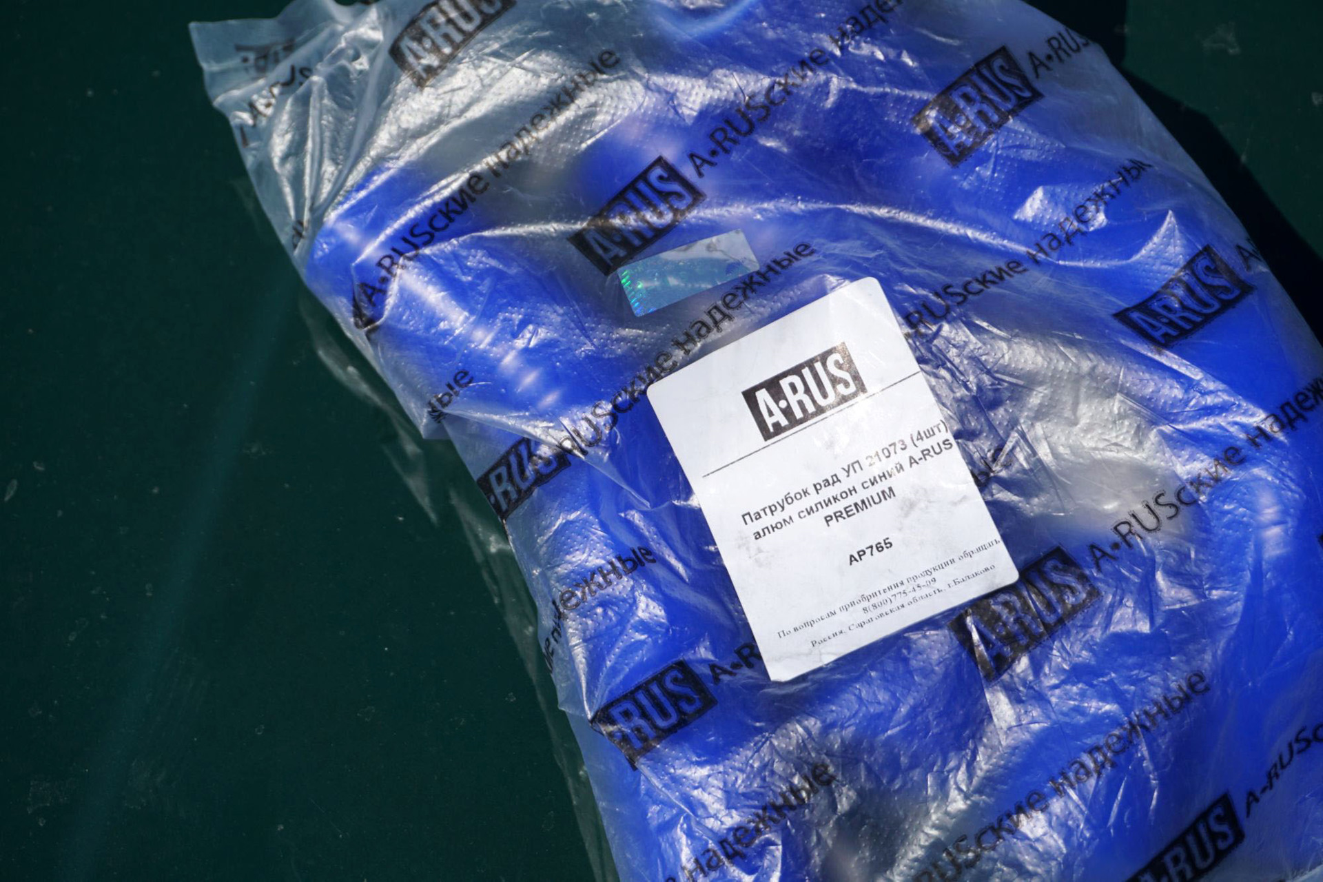

3. Патрубки A-RUS (силикон) радиатора/системы охлаждения для а/м ВАЗ 21073-74 (инжектор) комплект;
Фактически, из-за ОДНОГО патрубка арт.2123-1303025 вынужденно приобретено комплектом!

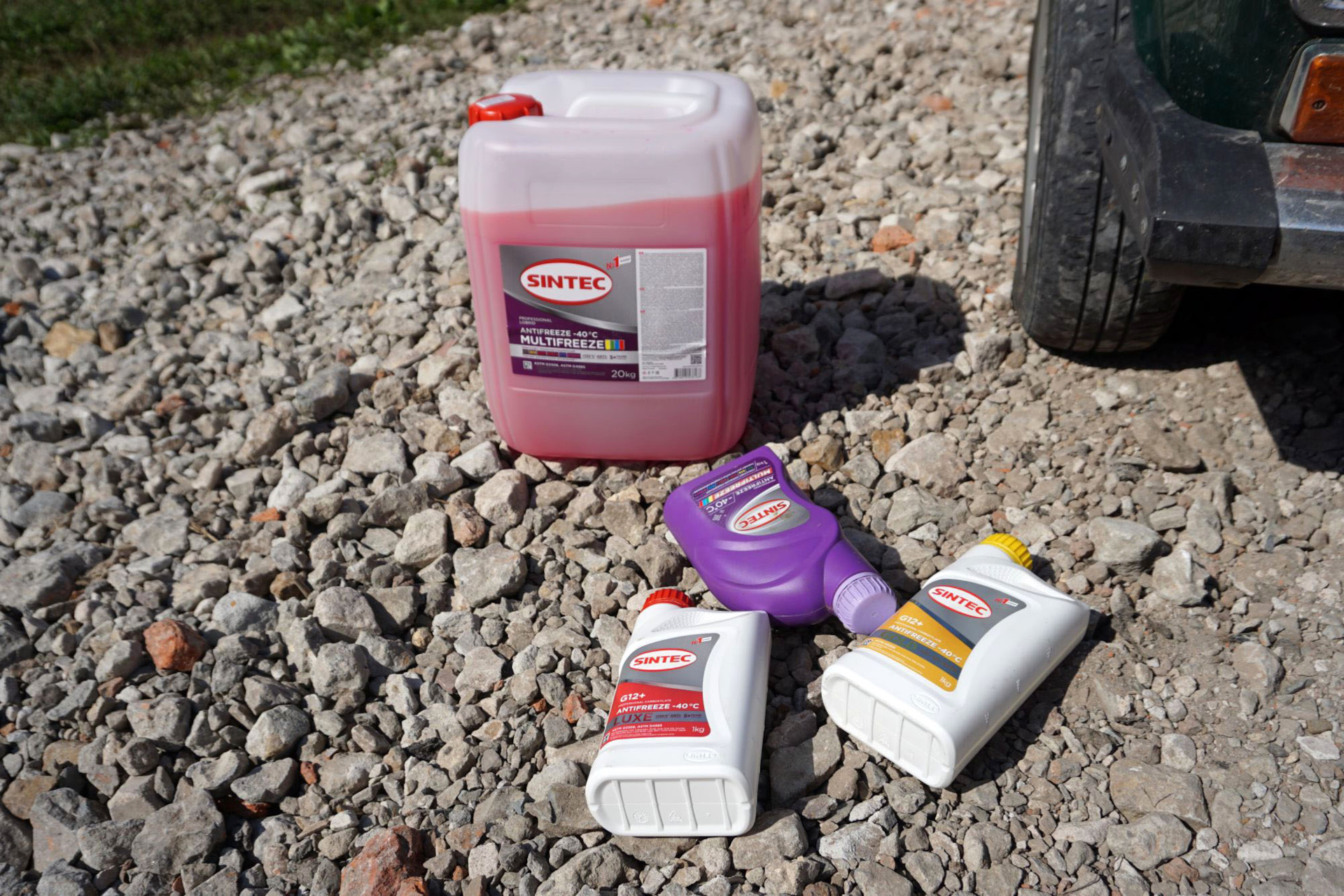

В небрежных случаях эксплуатации АвтоВаза, а в частности "Жигули", запас антифриза карман не тянет!

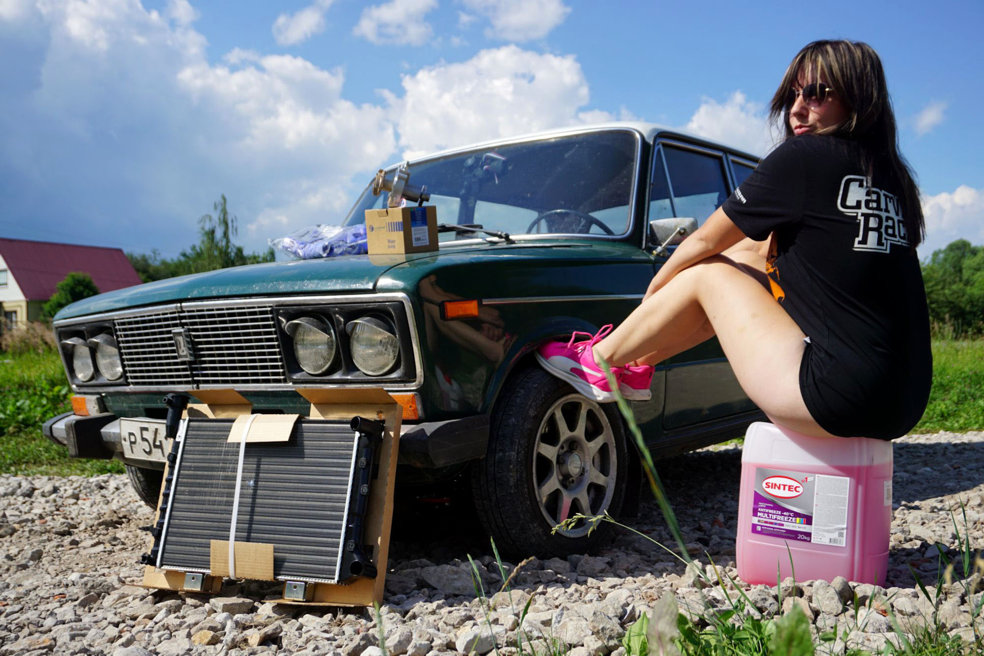

Вечные потери охлаждающей жидкости обеспечили тестирование ВСЕЙ линейки антифризов Sintec…
Готовый раствор антифриза объемом в 20 килограмм в разы выгоднее приобретать, нежели постоянными "литрушками", в том числе и на АЗС!

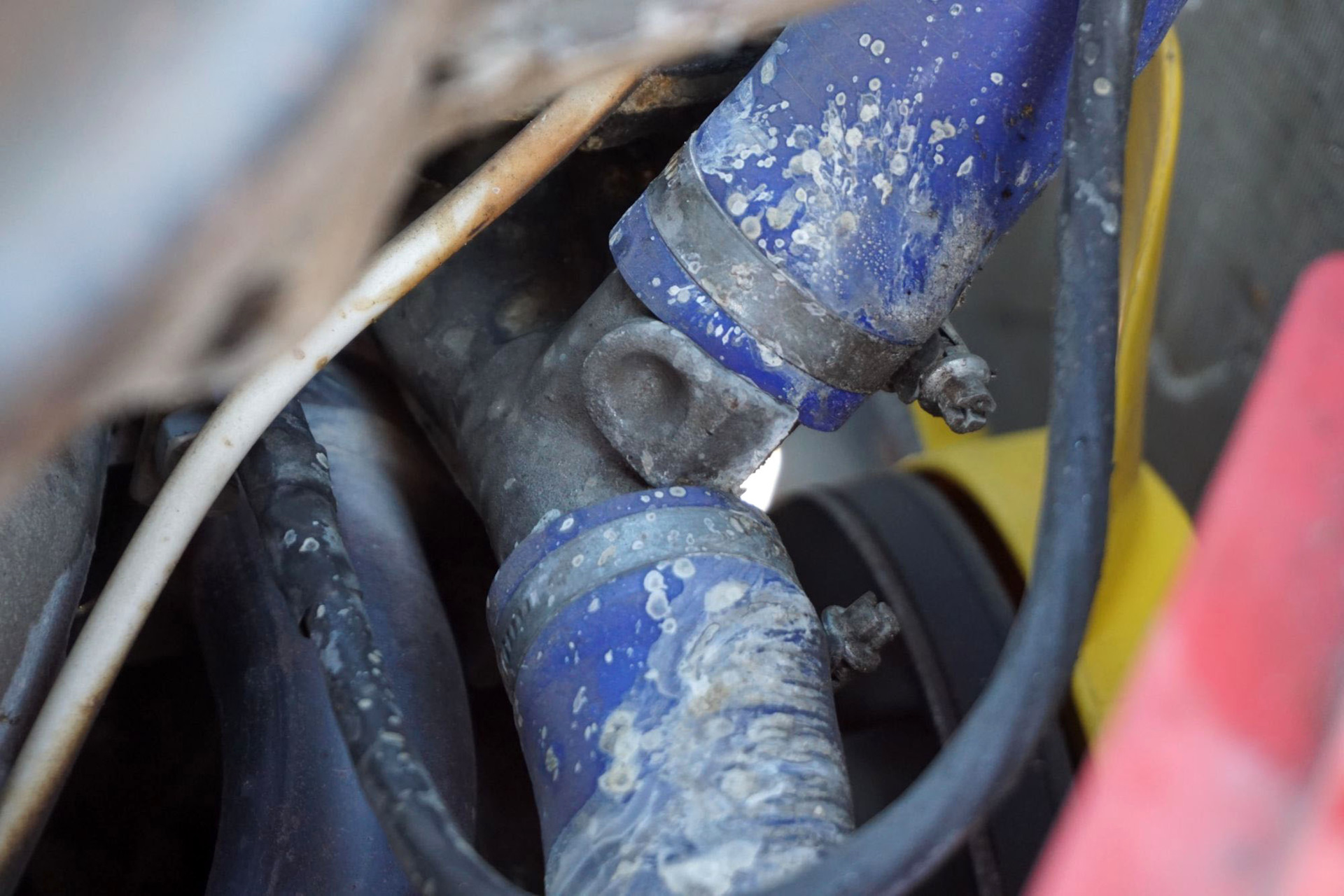

Условно говоря, спустя месяц эксплуатации автомобиля с замененной помпой и радиатором, на днях пришлось "влить" дополнительные 500 грамм антифриза Sintec MULTIFREEZE…
А суть проблемы в том, что установленная помпа имеет внушительный люфт, практически разбрызгивает охлаждающую жидкость в подкапотном пространстве, а остальное "игра на опережение событий"!
Внимание, вопрос! Какие комплектующие отсутствуют в перечне, а в сборке ОБЯЗАНЫ быть?! (Кроме "инжекторного впрыска", разумеется…)
Внимание, следующий вопрос! А какая охлаждающая жидкость предпочтительнее в "открытой" системе охлаждения "Жигулей"?!
Продолжение следует…

Так то хорошо, как бы))) Но красный синтек мне не понравился, потеют патрубки обрастая коркой и коксится в сотах радиаторов.
Мультифриз не красный, а фиолетовый
Про фиолетовый ни чего и не говорил
Сорян, думал речь о том, что в статье
Насчёт радиатора, да. Для 073 и 07 есть различия, в крепеже. Равно, как и в патрубках СО. Если мне не изменяет память, то у 21073 они длиннее. Был случай, когда приходилось реанимировать патрубок, укоротив его слегка. Проблема, на время, была решена.

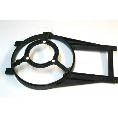

Почему просто не поставили электровентилятор как делали с завода?
Все откладывается на потом
KOLOBOS
У меня механика с завода
И что?
И работает все прекрасно
KOLOBOS
И что?
По факту если родной радиатор не течёт и там есть электро вентилятор, то можно было ничего и не менять, я несколько раз переводил авто на инжектор, радиатор оставлял как есть, тем более это он инжекторной семёрки у вас новый, он по верхним креплениям не подойдёт
Только одно, правое крепление не подходит, надо пересверливать отверстие и перенарезать резьбу. Левое идет как на 2106.
Разве на шестерках с завода не идет электровентилятор? Да и инжекторная система мало отличается от карбовой, разве что датчик в в патрубке водяной помпы стоит, управление мозгами.
Ну как сказать, именно с завода я не встречала, по продаже двигателя нульсового стоит принудительный вентилятор. Да датчик стоит, и патрубок верхний короче от кабрового. Так как если ставить инжектор, то воздуховоду с дмрв, небыло бы места в подкапотке именно на карбюратормном радиаторе
Я вот по каталогу смотрел, на 2103 уже был электровентилятор, на 2101 и 2102 принудительный. Вообще по шестеркам реально я хз, но на карбах сто процентов шли электровентиляторы, потому что там простейшая система — в радик вкручен датчик, который замыкается при определенной температуре. Он замыкает реле и вентилятор врубается. В стоке да — воздуховоду с дмрв пройти тупо некуда, мешается патрубок, но это решается просто покупкой отвода в сторону АКБ, а АКБ переносится в багажник.
Потому что на той же копейке очень тяжело поставить не родной радик, перенести АКБ легче и менее колхозно. А еще у лузара есть медные радики под инжектор, но они дефицит. Может уже и не производятся. Нарекания на их алюминиевые радики имеются, типа текут. У них есть завод ПОАР, это конвейерный поставщик, возможно от них радики были бы даже лучше
DASEteam
Только на 21065 и 21067 моделях. На остальных с завода был принудительный механический вентилятор.
Нууу, моя чистокровная 2106 в 96 году пригнана из Тольятти и электровентилятор в ней с завода и это 100% информация
Модель какая? 21065?
Я же написал чистая 2106, так и быть 21060. А вот 21065 у меня была с принудиловкой и тут уже врать не буду, не берусь утверждать с завода это или нет, как в первом случае. Вообще в этой записи в первый раз услышал, что электровентилятор это ИНЖЕКТОРНАЯ СИСТЕМА ОХЛАЖДЕНИЯ 😁
Ну возможно в 90-х и на все стали ставить электровентиляторы. Но на первых шли простые механические. На помпе. Моя была с обычной механической крыльчаткой
Более того, оба радиатора были медным и при замене на алюминиевый пришлось удлинить проводку на датчик температуры. А про первые модели, я ни в коем случае и не спорю даже.

Шоха на принудиловке? Да диффузоры есть только 01 металлический плоский и 05 пластиковый дутый, а 06 и не встречал

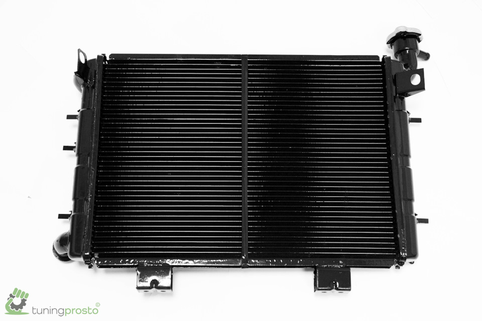

В чем смысл? Шило на мыло менять, особенно если родной радиатор был медный. Ни за что бы его менять не стал, особенно на лузар.
С чего бы ему медным то быть?
Если родной то был медный с завода, в нем ещё отверстие для кривого было, у меня на 2106 89 года был такой, когда потек поменял на радиатор от 2107, но вентилятор был уже электрический, не на помпе, но потом я его поменял на многолопастной, а то как самолет ревел.
Первый раз такое слышу, чтобы медный радиатор, делались с местом для кривого ключа, если обратить внимание, то место для кривого стоит намного ниже чем радиатор. И отверстие находится ровно за бампером. Вот объясни как радиатор может находиться ниже уровня бампера
Вот, на семерошном внизу есть лапки, медный он выше и ставится прям на кузов. А у тебя в бампере есть отверстие для ключа?
У меня автомобиль 98г.в. уже не оснащалось кривым ключом, стоял алюминиевый радиатор, лапки, как раз и компенсировали вот это отверстие, разницы никакой

Тогда тем более смысла не вижу в замене радиатора. Из плюсов он новый и чистый. Больше изменений нет.
Мда, у нас так то идёт плавный переход на инжектор, и плюс самим интересно, есть ли разница между карбюраторной и инжекторного автомобиля иные запчасти, помимо впрыска и наличие рессивера
jimmy-torr
Посадка патрубков на инжекторный тип, а разница есть
jimmy-torr
Хотя можно радиатор тот же оставить, но ДМРВ не повесить
jimmy-torr
У инжекторного иное расположение патрубков. Верхний патрубок не мешает "хоботу" воздуховода.
Спорно, или был опыт
Что спорно? Что патрубки иначе расположены? Для этого достаточно посмотреть на радиаторы и сравнить.

А почему не турбо помпа?
Это и есть помпа "ТУРБО"
Ну все, запустил червяка в голову. 🤣
AgressivE89
Турбо помпа как по мне это электрическая, а все остальное от лукавого

Там вопрос по брызгам на капоте? У меня такое было, когда сепаратор подшипника помпы развалился, оттуда пошёл тосол и он разбрызгивался шкивом. Принудительный вентилятор мне больше нравится, в моём случае он ещё масляный фильтр, а значит и само масло охлажадет. И ещё его плюшка — при разгоне, ещё термостат не открылся сильнее, а тосол в радиаторе уже усиленно охлаждается от набора оборотов.
Помпа лузар на любителя, думаю тза powerfull интереснее. Диффузор вентилятора нужен свой, от 2106 не встанет
Вентилятор с диффузором встанет без проблем на новый радиатор
На новый радиатор встанет, но когда поставите переднюю крышку с дпкв, тогда датчик упрется в карбовый диффузор. Возможно новый шкив тоже помешает установке.
Блин спорный вопрос, с виду не отличить
Вот такой нужен седьмой пластиковый, шестой на трех болтах и металлический. Сам вот неделю как поставил инжектор, столкнулся с такой проблемой, благо разбор недалеко был.
Спасибо за информацию, вот правда не задумывалась об этом
Aleksei82736
Даже не видел ранее такого. Использовал родной 2106.
TatyanaGibridnay
Ещё если оставлять штатное левое крепление радиатора, то придется срезать один болт крепления капота, он в крышку радиатора упрется, и правая петля немного задевает радиатор, но это решается за пару ударов молотка
Ты случайно не со мной в гараже тусил?)
Ды в принципе я с такой же проблемой и столкнулась
Решение либо пилить шпильку петли, либо вместо нижней штатной резинки, вырезать и вставить кусок резиновой камеры, она тоньше раза в 3
Aleksei82736
У меня крышка не упирается. Только петля капота чуть задевает верхний резиновый патрубок.
Aleksei82736
У меня, пока стоял обычный ремень агрегатов ничего не задевало. После перехода на поликлин кожух стал задевать ДПКВ. Пришлось сделать небольшой подпил, напротив ДПКВ.
Aleksei82736
И какой диффузор должен стоять? От 07 пластиковый?
Ну у меня только с седьмым все встало, с родным никак не хотело вставать
impulse2000
Ну не знаю. Я родной ставил
impulse2000
Сколько помп уже откатал и остановился на одной единственной, кому не советовал все только спасибо говорили marel magnum turbo. Единственная помпа которая спасла от нагрева авто в длительных пробках.
marel это же китай, косящий под италию вроде. Кроме HEPU (родная германия) есть еще SKF, а из российских тза вроде лучше всех
Ну хз, мне и знакомым очень зашла помпа
"…В идеал Лузаровский инжекторный радиатор не встанет в карбюраторную ВАЗ-2106…"
Встать-то он встанет, куда он денется. Нужно будет только придумать как закрепить его с правой стороны. Там крепеж был изменен.
Да да все верно, геморойно вышло
У меня на "Шорике" сын сейчас ездит, а то бы показал, как я сделал крепеж. Если заедет — сделаю фото.

Без ракурса "сзади", состав комплекта не раскрыт в нужной мере …
А это обязательно поворачивать помпу и радиатор тыльной стороной?
Ну если ты повернешь свою помпу в анфас, то наверное тема будет раскрыта 🙂
Опять же вопрос нюансов…
У меня ничего нет, остальное телеге

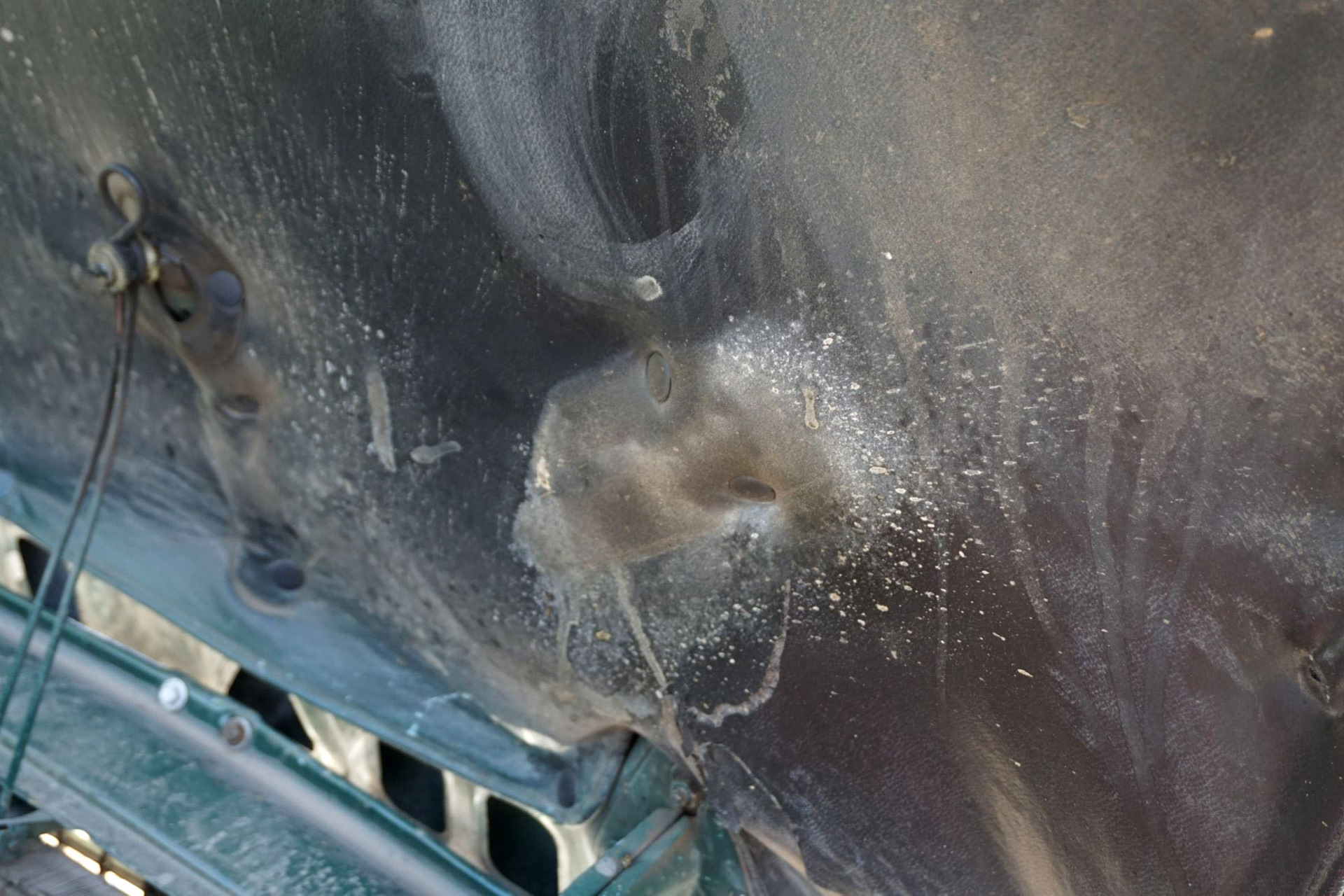

Опасно мыть подкапотку в Жигулях…
Только слезами можно-)
Ну только если
SergeyNicolaevic
Ничего подобного, если мыть с умом то все отлично.
SergeyNicolaevic
И че там опасного, кроме трамплера?
Хм, если там все хорошо защищено, то может быть все можно помыть, а если кпримеру лопнутая фишка, да тут можно помыть, но через некоторое время встанет
