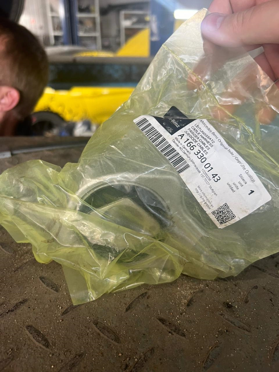

Запчасти на фото: A1663300143

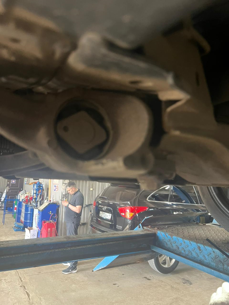

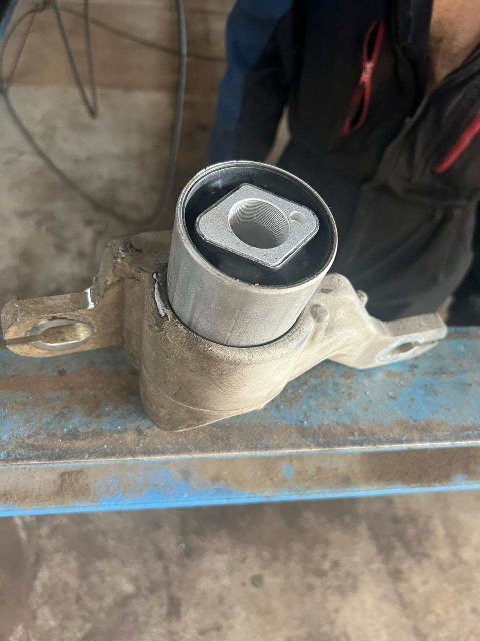

Задние сайлентблоки передних нижних рычагов поизносились, отдельно я их в продаже не нашел, начал разбираться и выявлять какие же номера замен могут быть. Подобрал от OEM Mercedes.
Единственное — их пришлось перепрессовывать.
Итак:
Mercedes — A166 33001 43 — задний сайлентблок
Mercedes — A166 33002 43 — задний сайлентблок
Mercedes — A166 33002 35 — шаровые x2
Mercedes — A166 333 01 00 сайлентблоки x2
Mercedes — A 164 333 04 14 (либо A 166 333 02 00) x2
