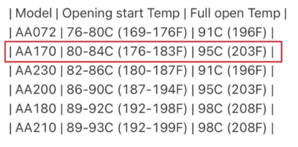

Мы заменили стоковый радиатор ДВС на радиатор большей толщины, теперь время поменять помпу и поставить термостат с более ранним частичным/полным открытием.

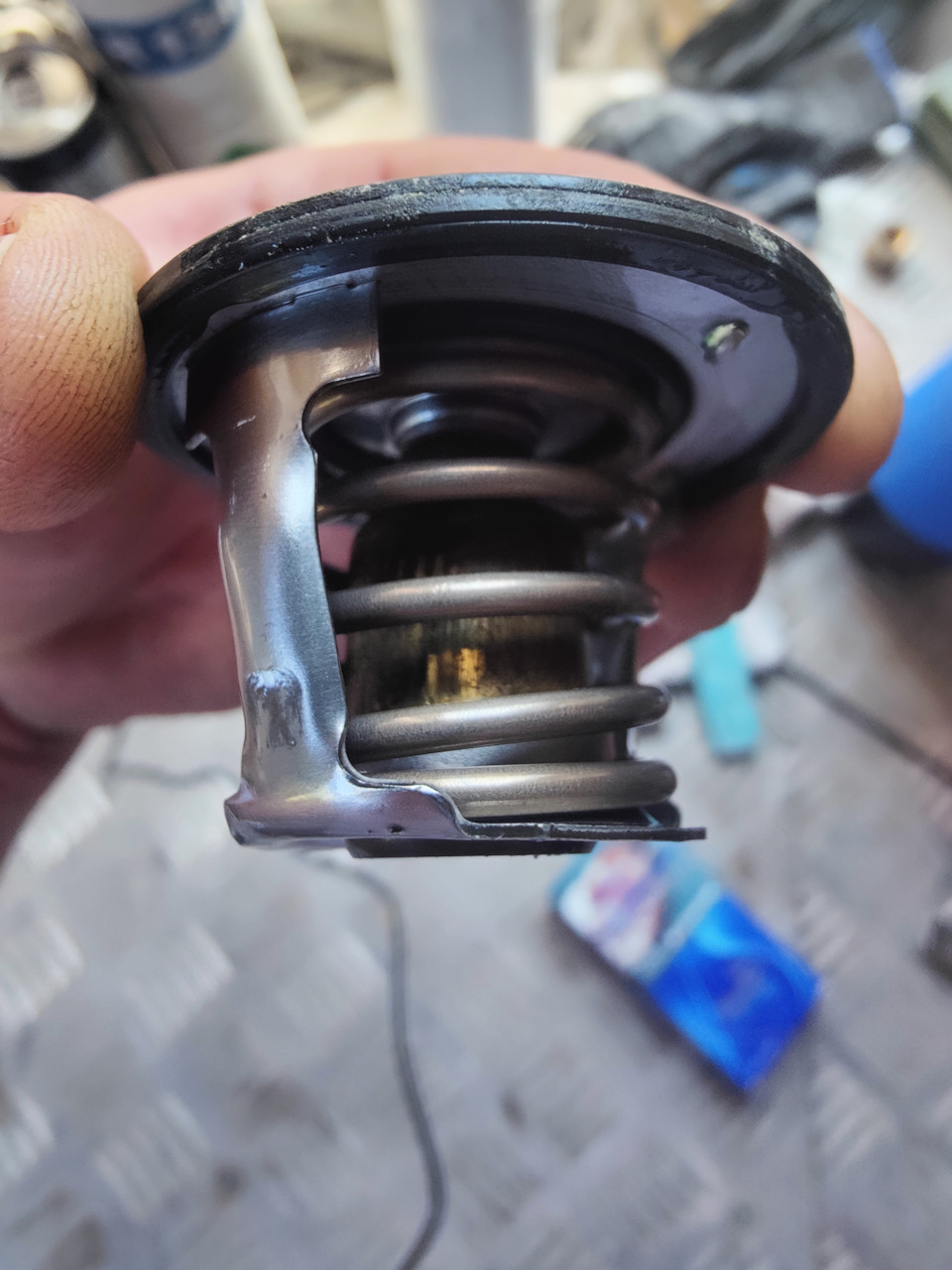

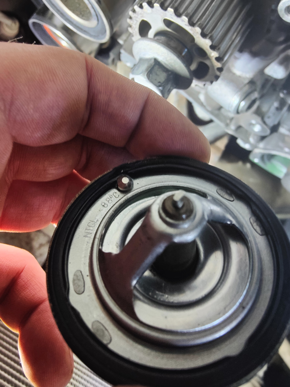

Ниже фотографии того, что было установлено на машине (вверху) и на что было заменено с арт. (внизу).
