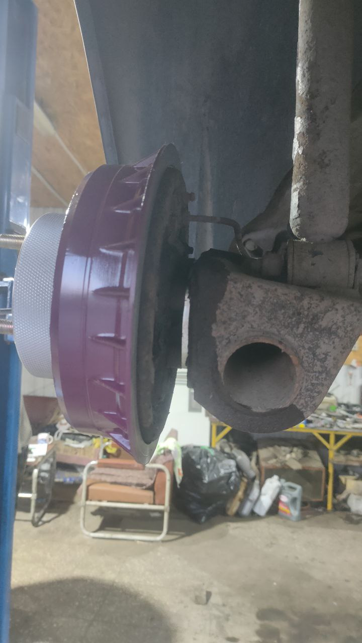

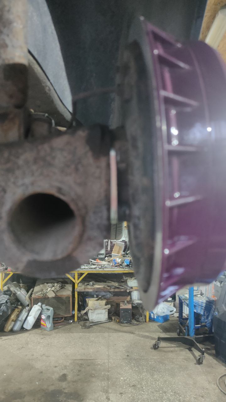

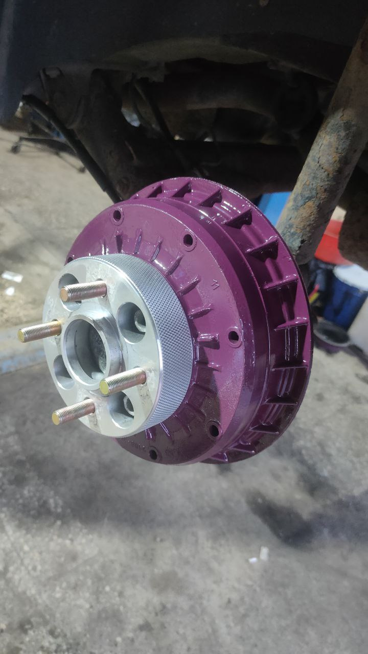

Были куплены проставка развала задних колес -2 градуса AP0112
Троса ручника 11180350818001 ДААЗ
Колодки 21920-3502090-55 ТИИР-444
Новые барабаны 21080350207000 LADA и покрашены в 5 слоёв обычной краской KUDO
Ремкомплект барабанов ноунэйнм.
Тормозная жидкость ROSDOT 6 (430110002)
По установке гемор тот ещё, болты на балке мёртвые, много времени ушло на них.

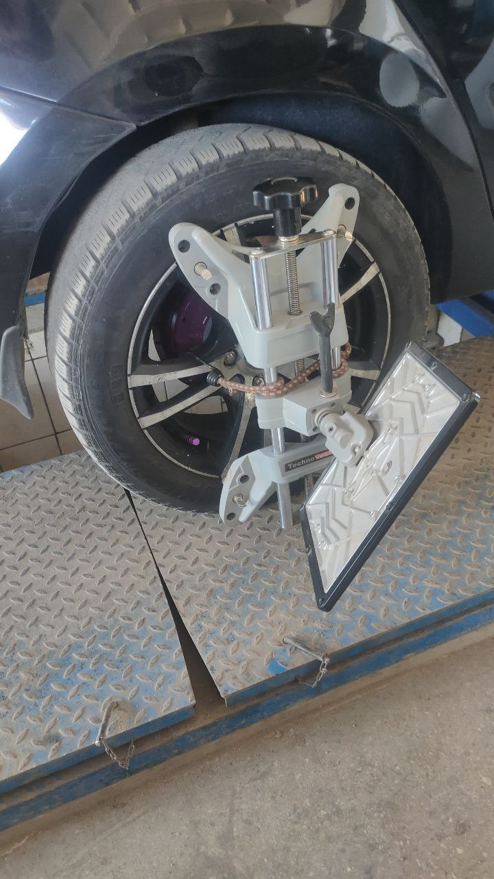

Перед хотелось выставить в -1,5. По итогу максимум -1,25 выставлялось, дальше схождение уходило. Схождение в 0.
Кастор 2,7.
По задней балке развал по -3,1.
По ощущениям надо привыкать, совсем иное управление.
Самое заметное это нет раскачки вообще.
