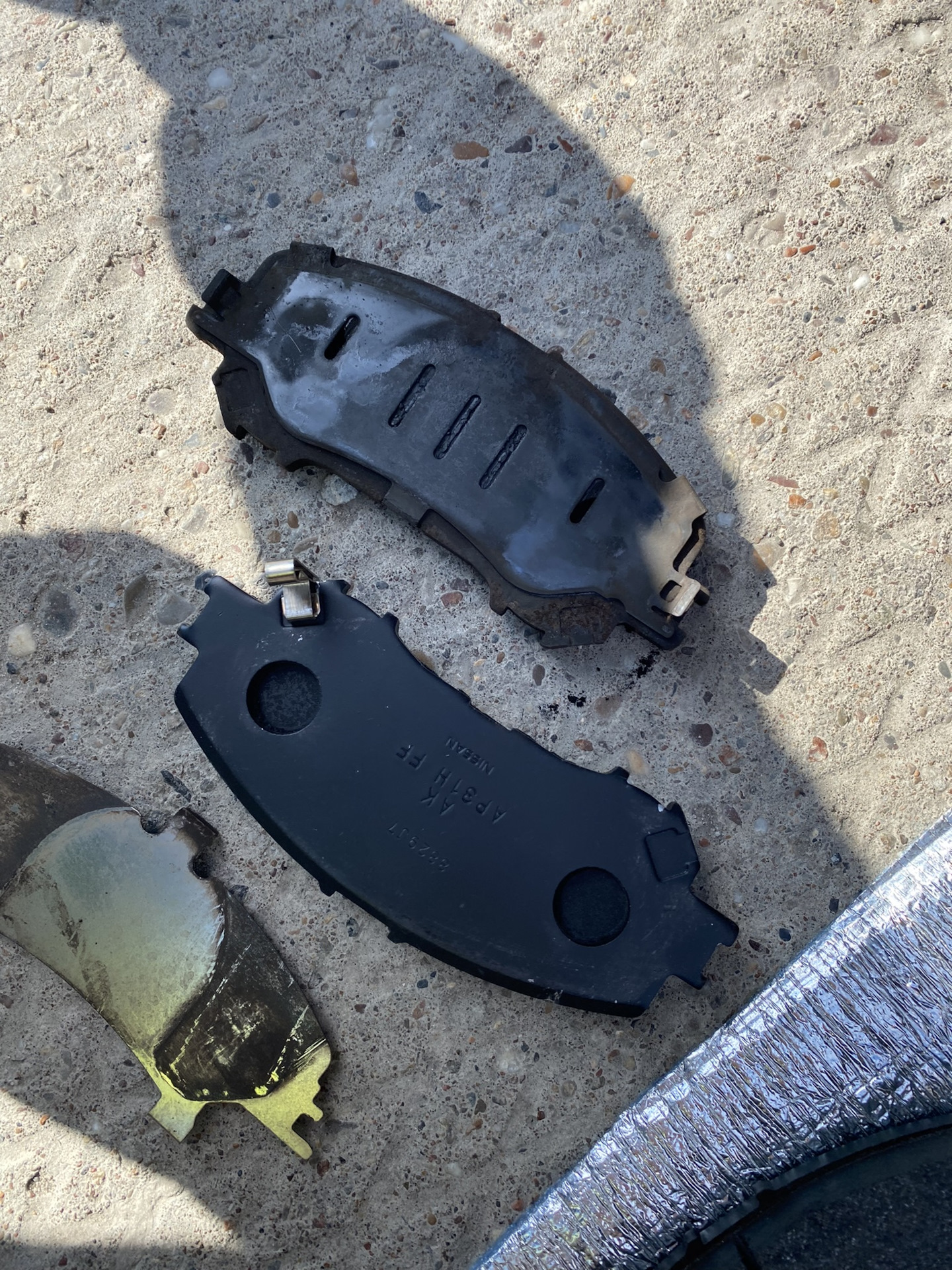

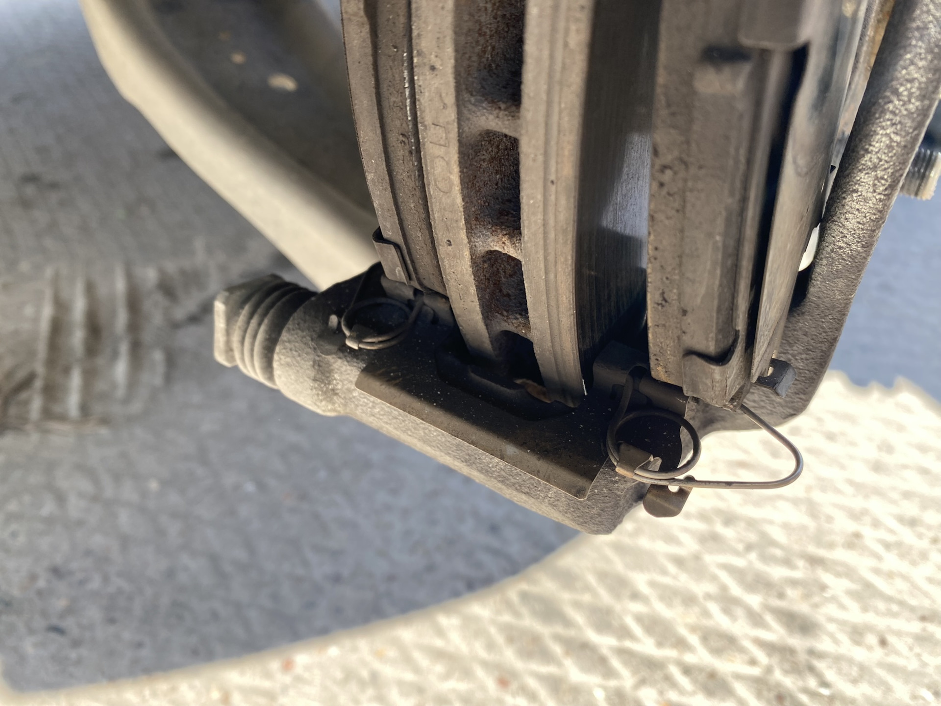

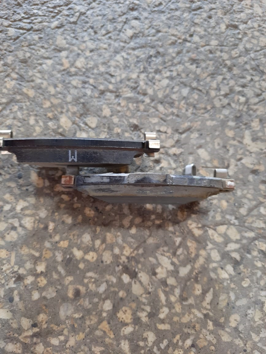

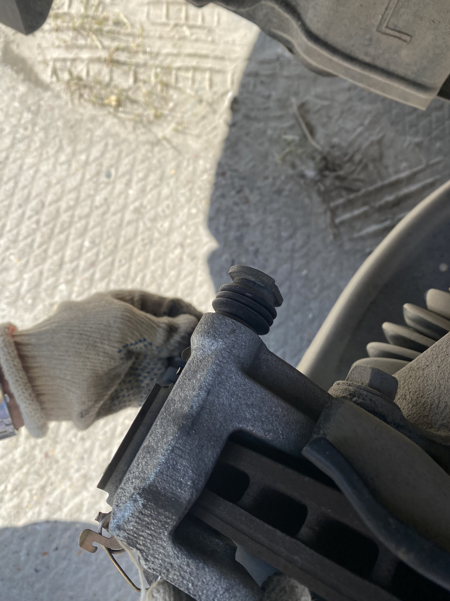

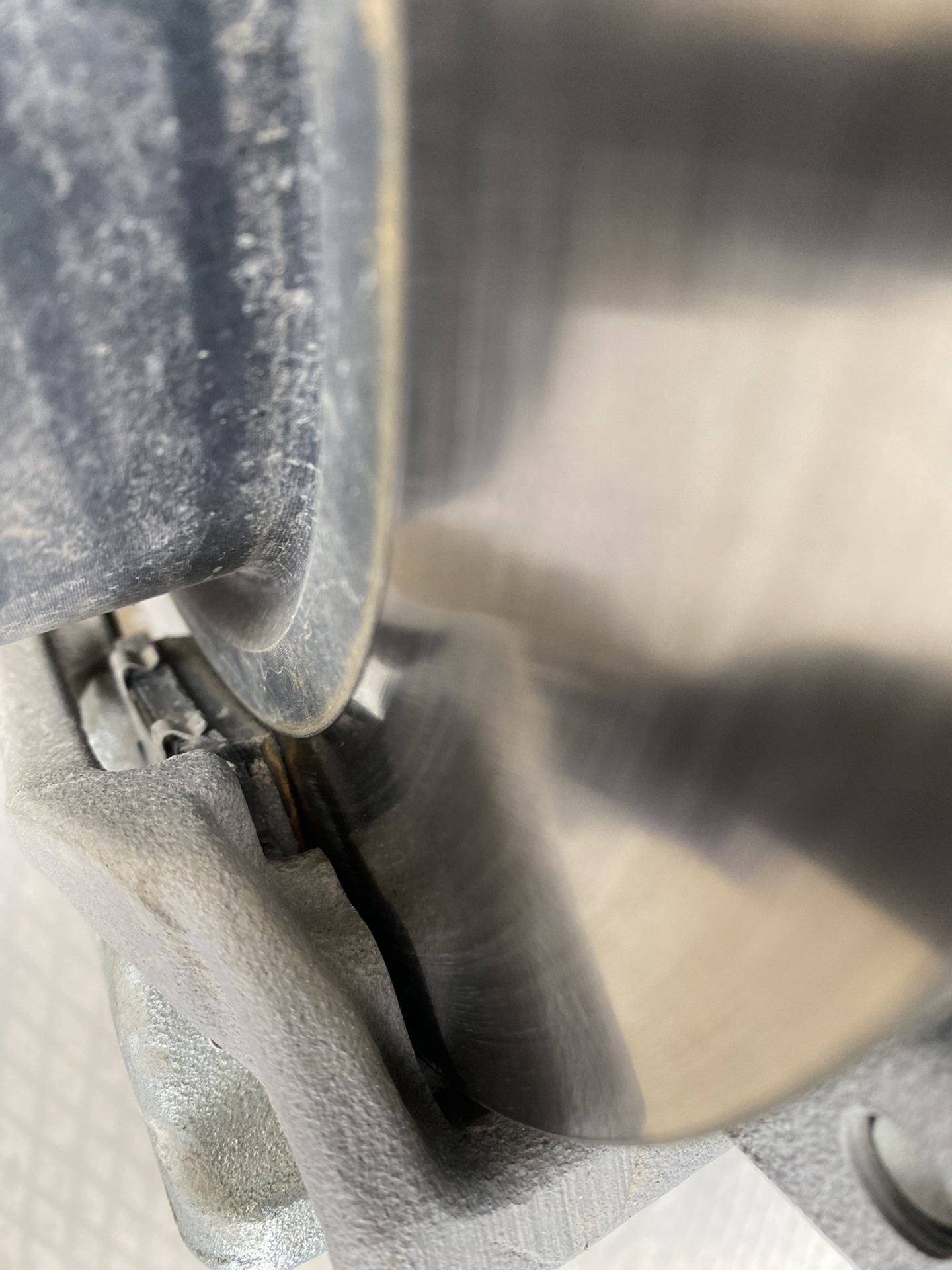

Во время замены резины и дисков я обратил внимание на состояние тормозных накладок. Бывалые автомобилисты могут сказать, что ещё можно поездить, но в моём случае это не так. Мой автомобиль должен пройти 20 тысяч километров за два месяца, поэтому лучше перестраховаться.

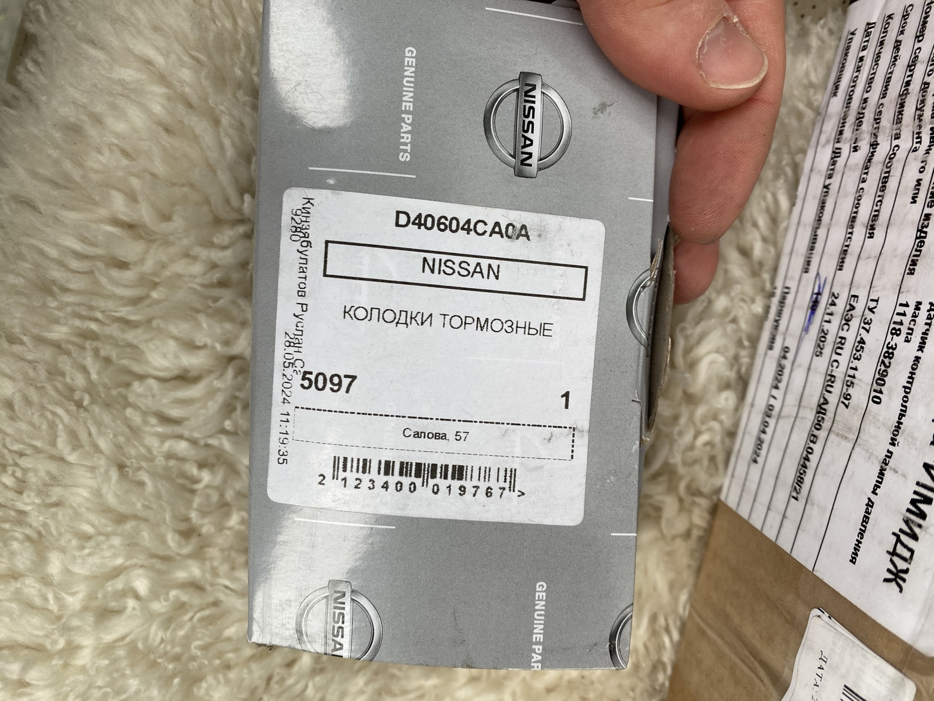

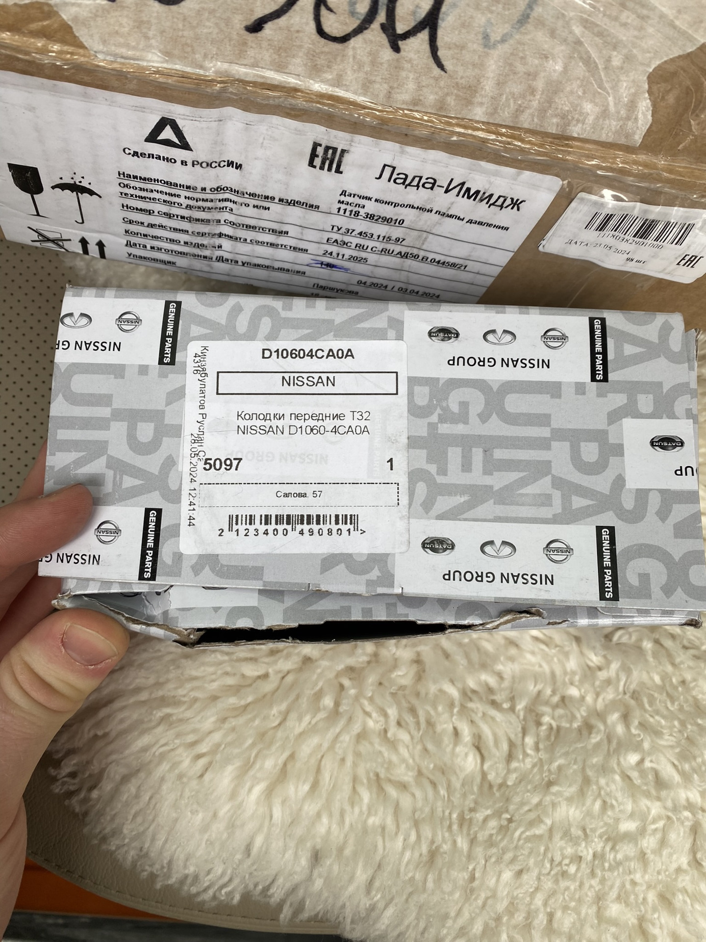

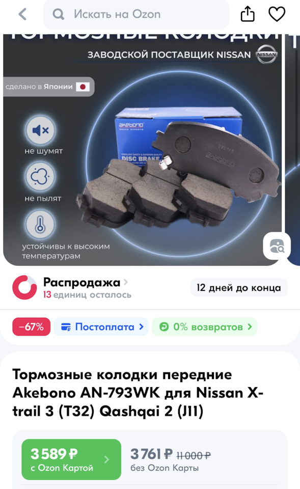

Я заказал оригинальные тормозные накладки для передних (NISSAN D1060-4CA0A) и задних колёс (NISSAN D4060-4CA0A) на сайте zzap.ru. Они стоили 5495 рублей, а доставка обошлась в 800 рублей.

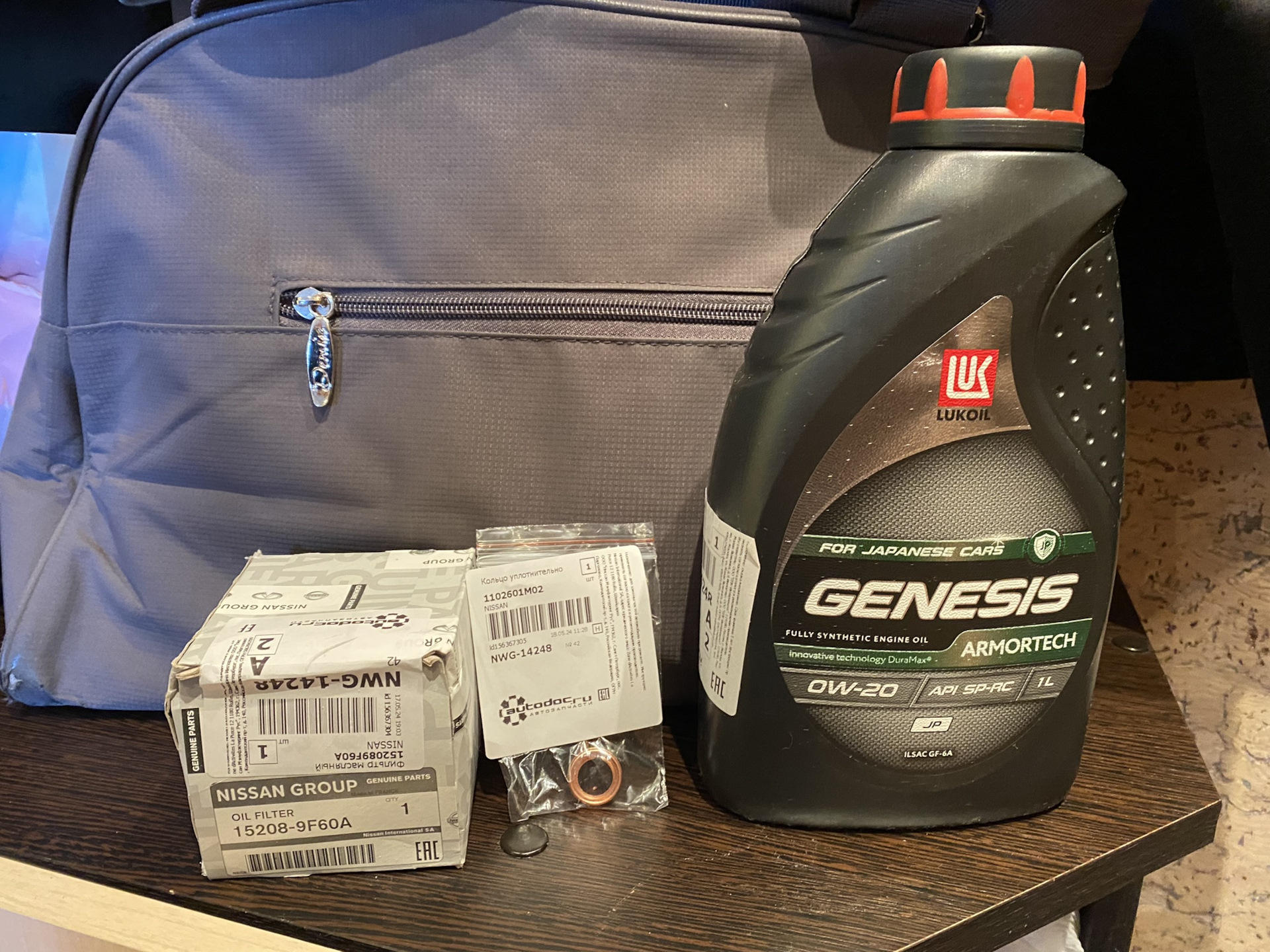

Так же куплен за ранее (со скидками) комплект для замены масла в двигателе:
Масло Lukoil JP 0W-20 — 5 л;
Масляный фильтр Nissan 15208-9F60A — 1 шт;
Прокладка медная 1102601М02 — 1 шт.
Замену масла осуществил в VIANOR, по стоимости обошлось в 1800 руб.

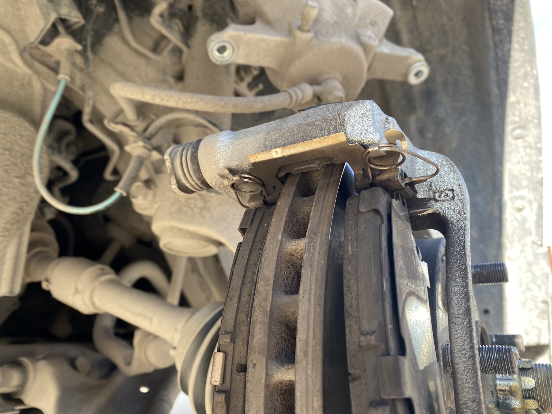

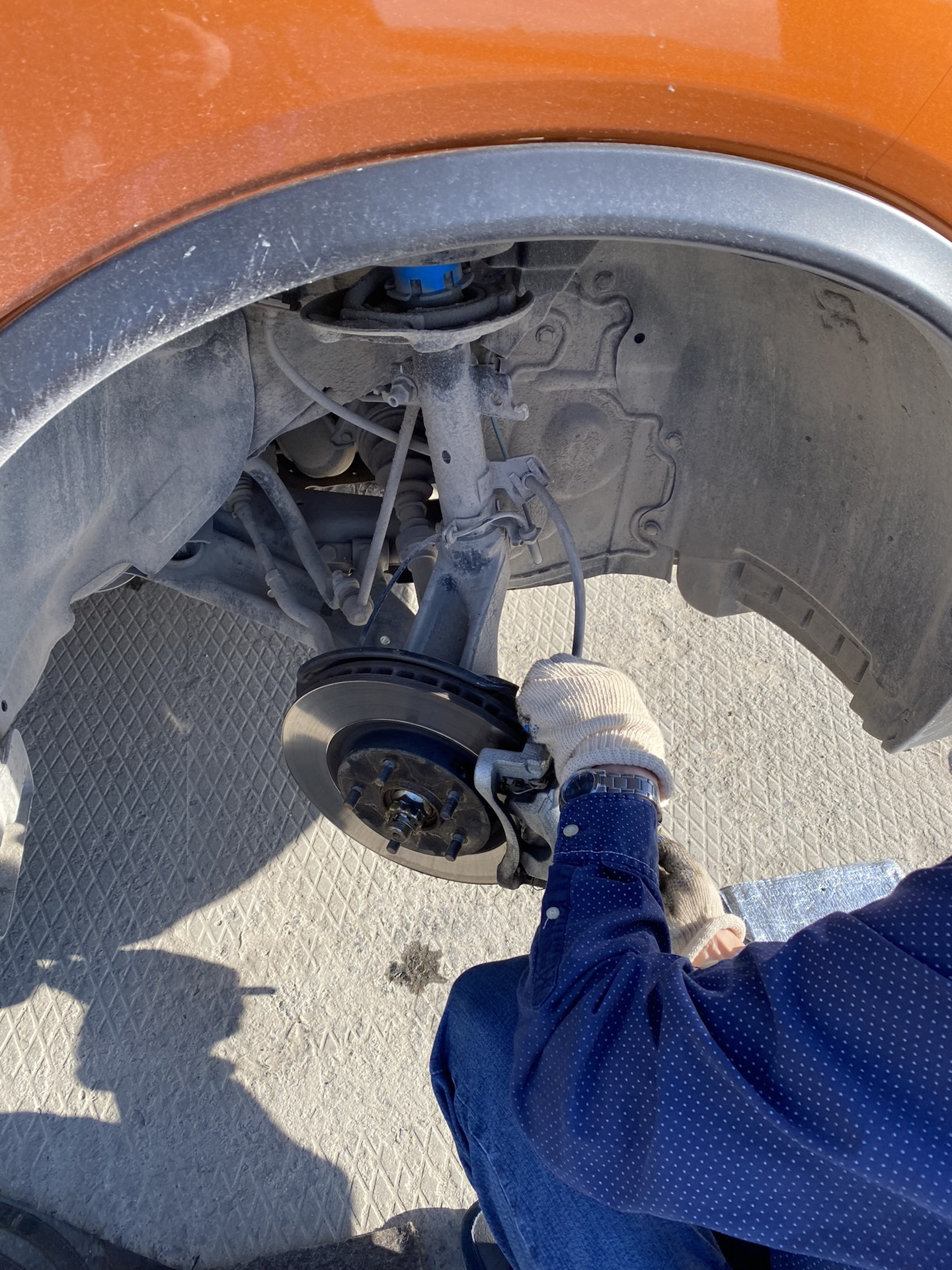

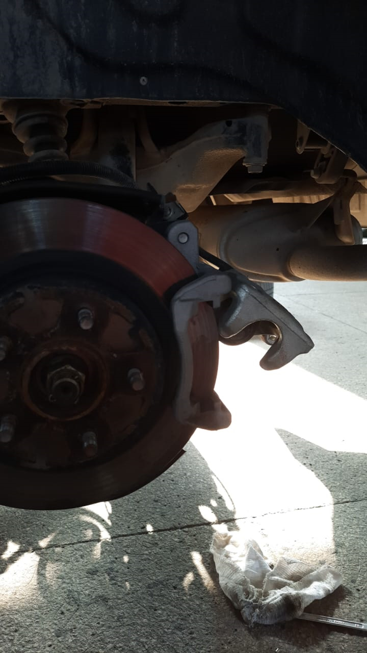

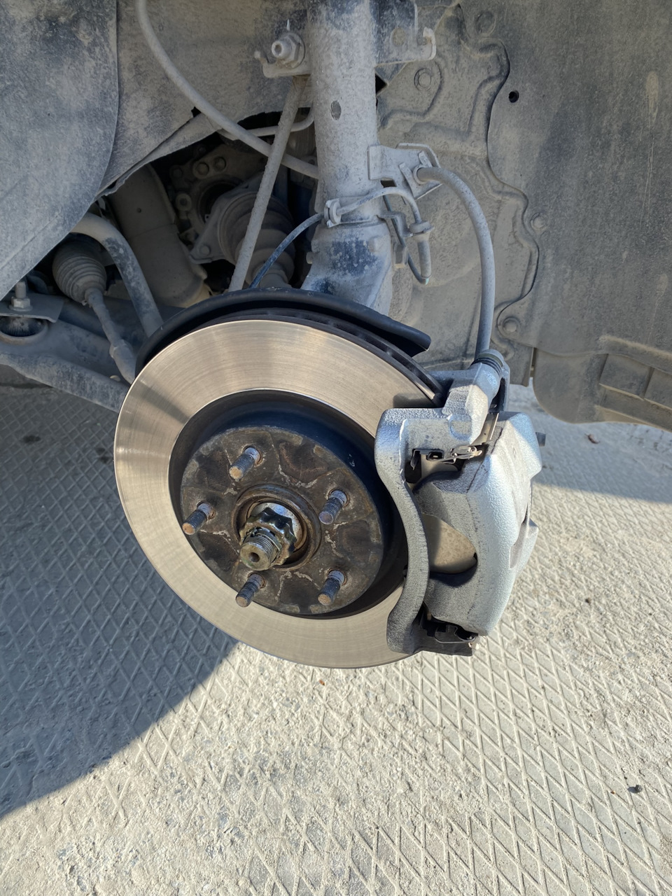

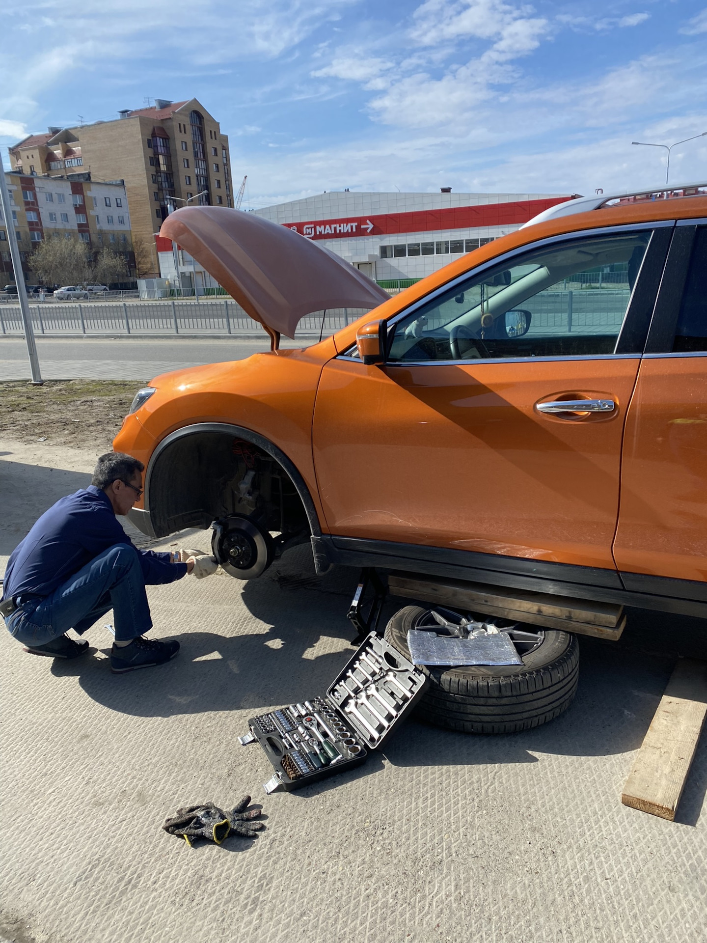

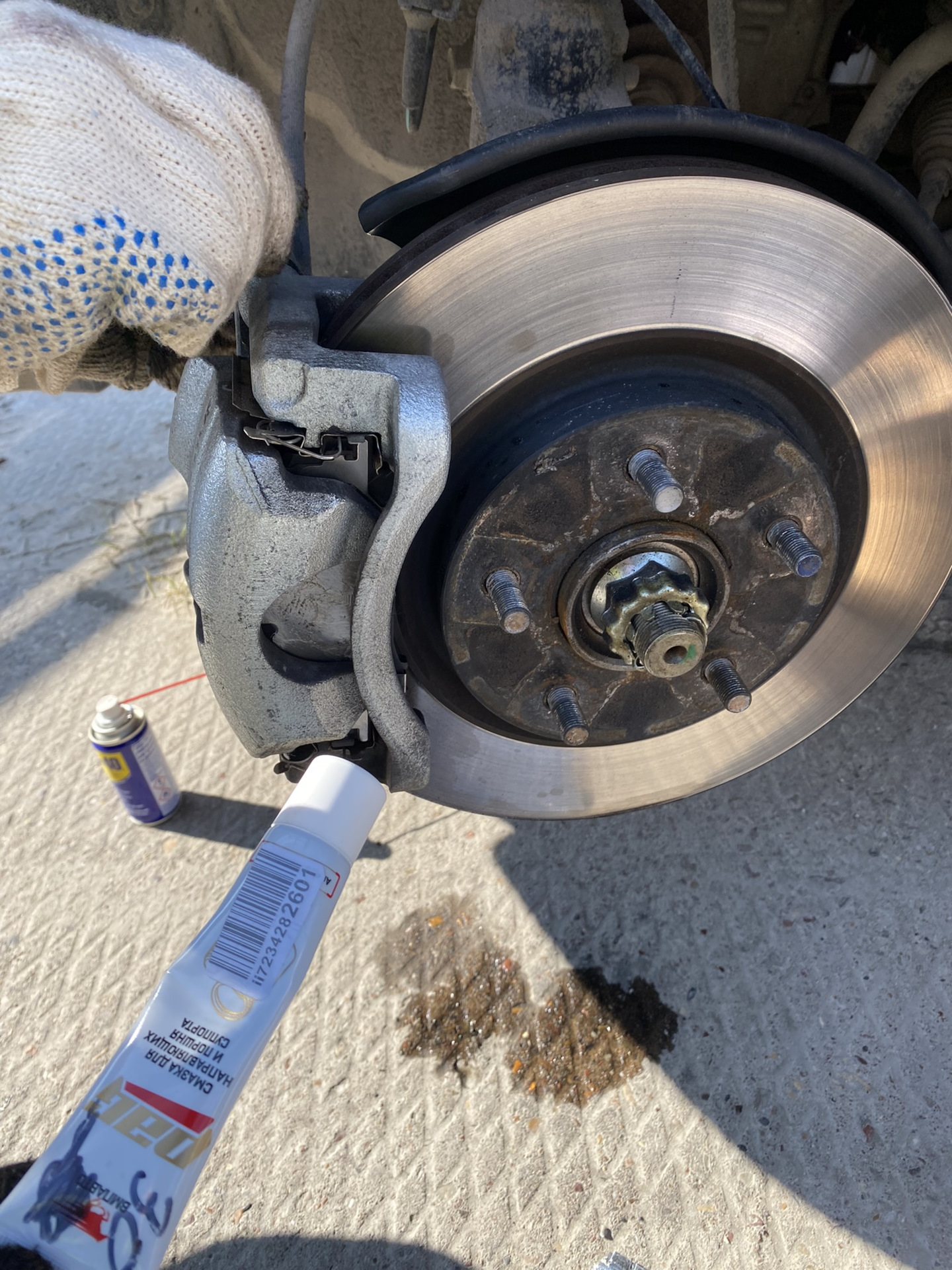

А вот очумелые ручки пригодились для замены передних тормозных накладок, решили все сделать своими силами…но почти все.

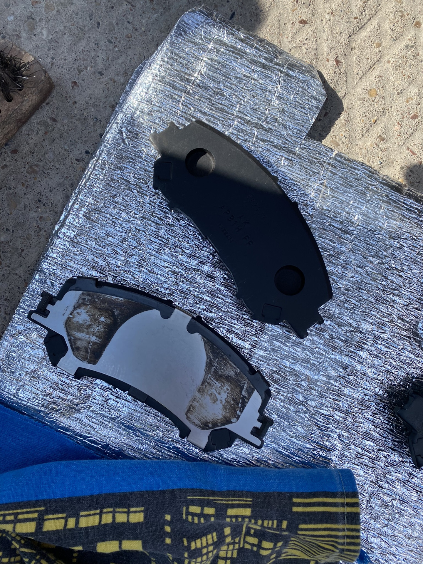

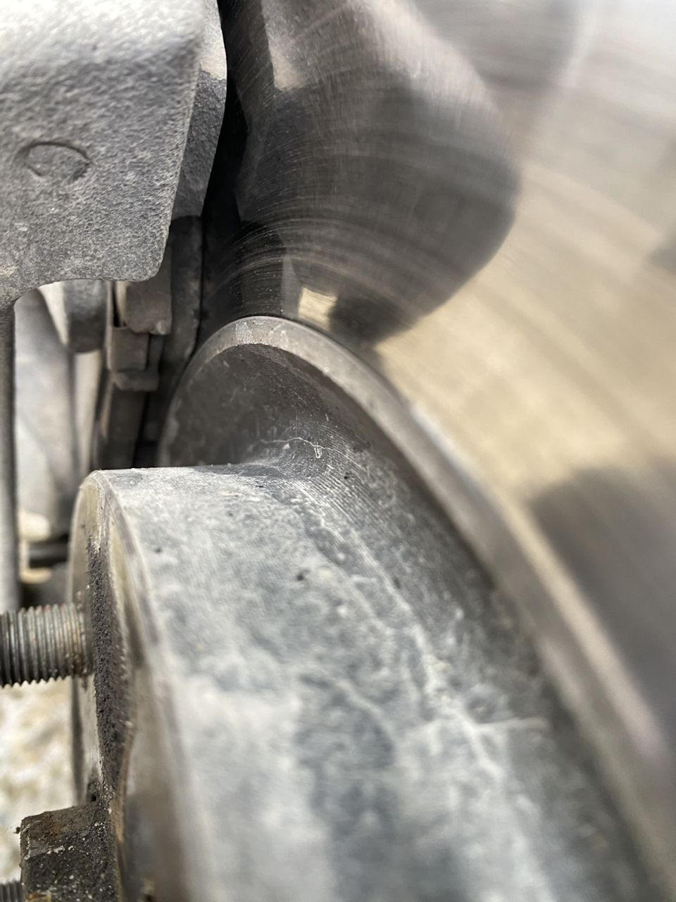

Сам процесс замены передних тормозных накладок в целом стандартный, но фоточки все таки приложу, вдруг пригодится кому-то.
Итак, замена накладок спереди не сильно обременительное занятие — особенно в хорошую погоду. А вот с задними всё так просто не получится сделать, т. к. у нас есть замечательная вещь, как электроручник. Именно он не даст вам разжать накладки на суппорте для их замены. Да, есть, конечно, способ, как это сделать, но решил, что лучше будет в такой узел не лезть с монтировкой) И Вам не советую этого делать, электроручник выполнен в пластиковом корпусе, и если полезть туда, можно легко его сломать. Не стоит он того! Поэтому замену произвели в официальном (типа) диллере Nissan в Новом Уренгое.

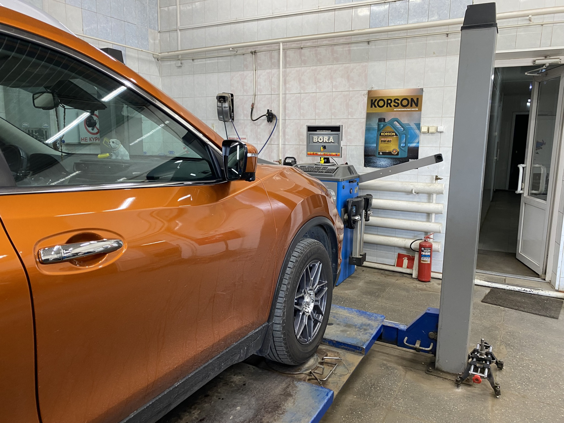

Обошлось все это удовольствие в 2800 руб, разжимали электроручник при помощи планшета.

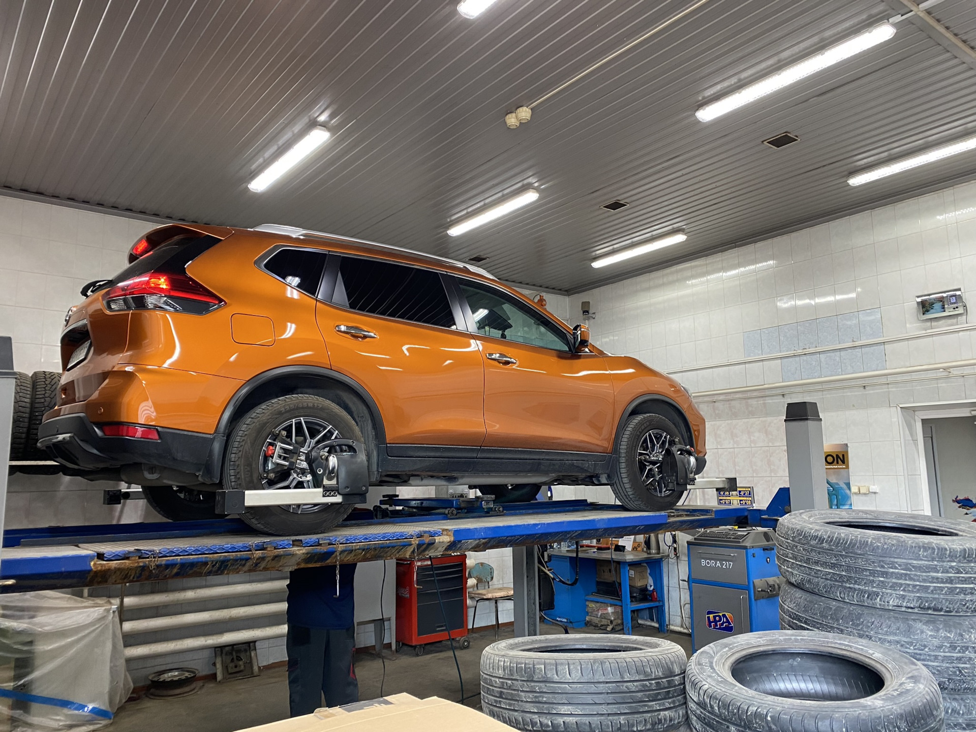

Так же выполнили развал-схождение (сделал у мастера на таежной улице) стоимость 3500 руб.

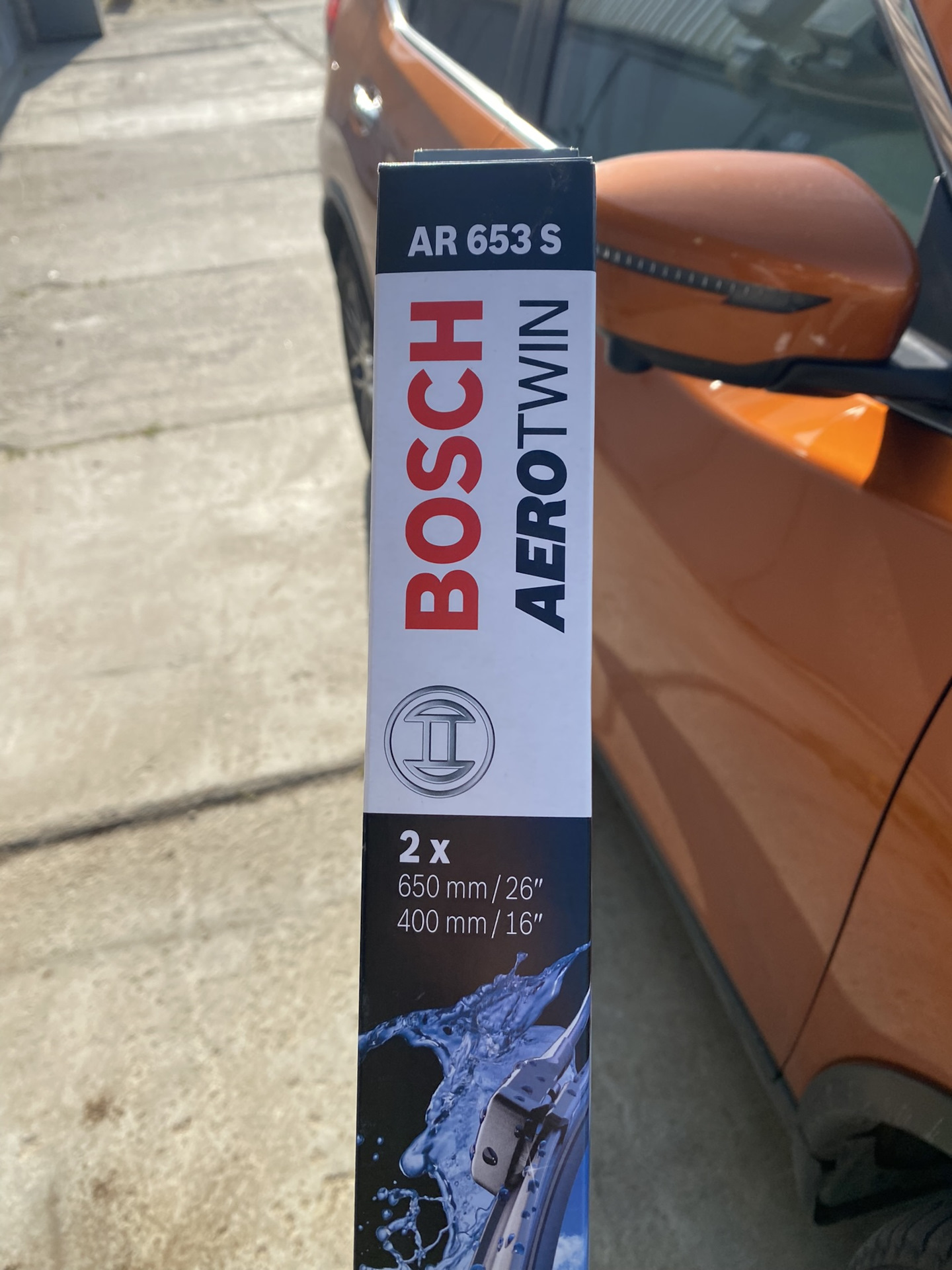

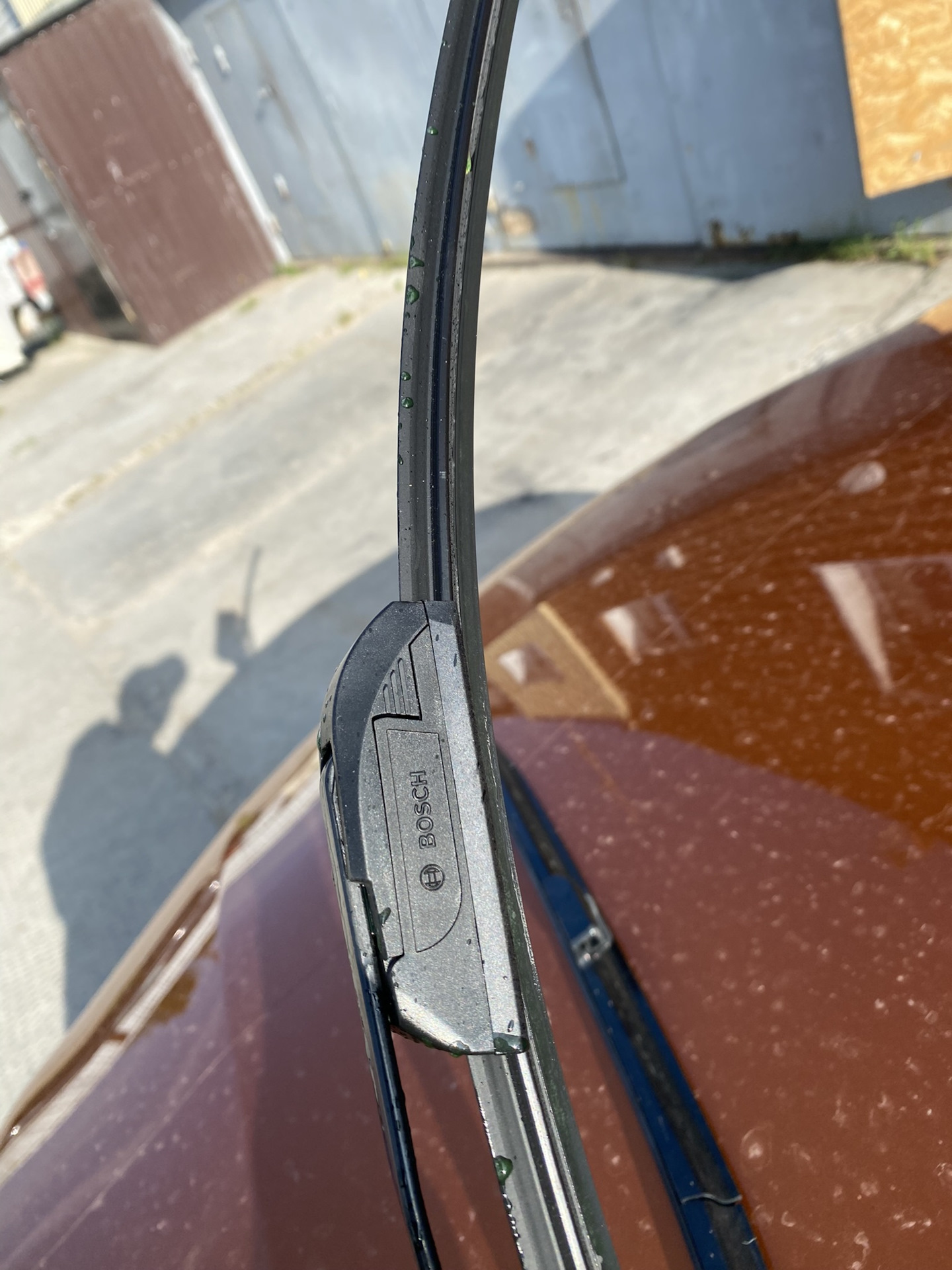

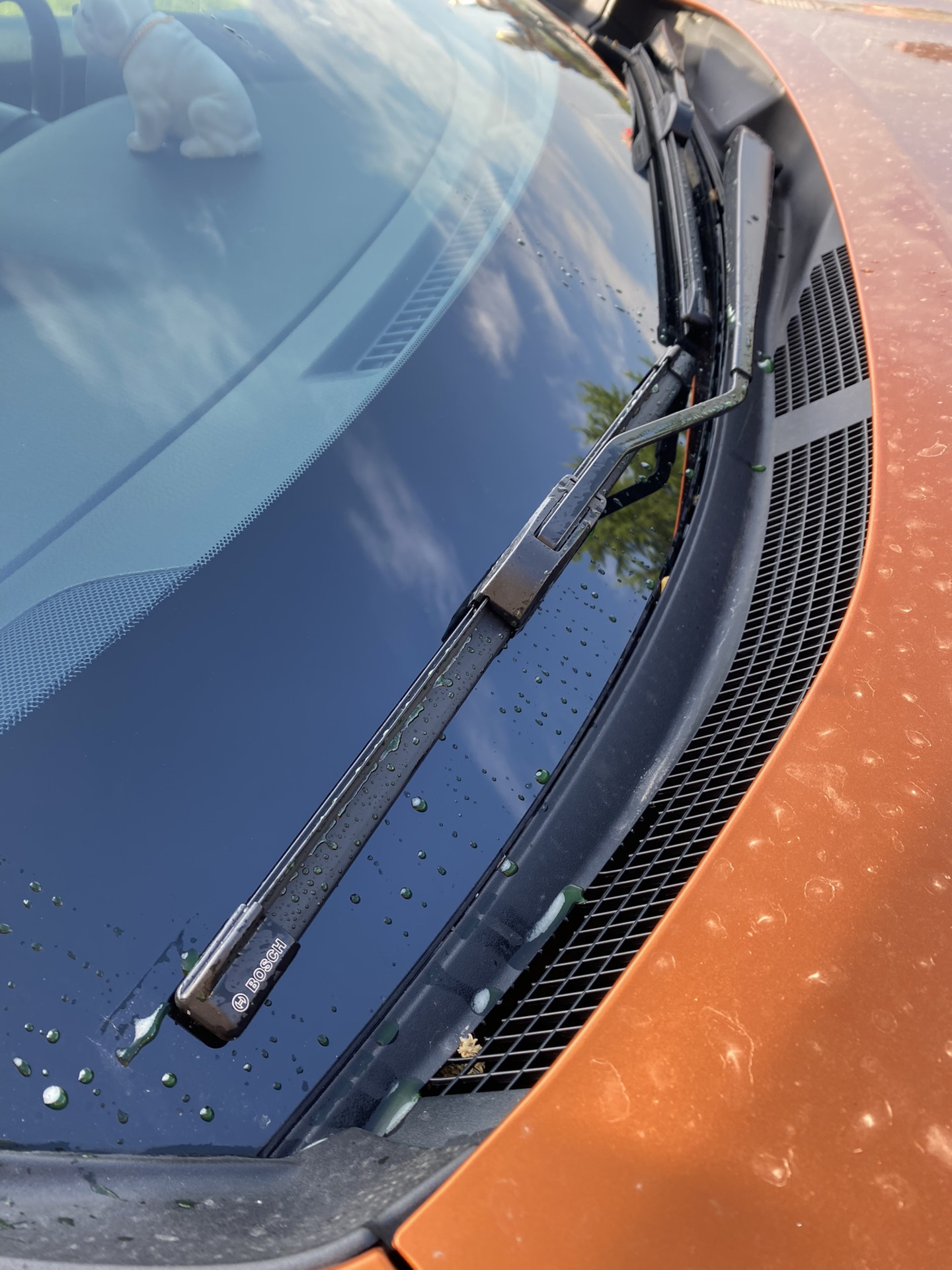

До сих пор на машине установлены еще с завода родные дворники, не могу на них ругаться — отрабатывают почти идеально. Только начали немножко пропускать воду. От «Инфинити» лежат, пылятся совершенно новые дворники BOSH (оригинальный), решил установить их на время отпуска — чистят идеально, сидят великолепно.
Результатом замены доволен, да и спустя время можно сказать, что дворники отличные (уже проехали практически 10000 км, а на Урале и в Башкирии сильные дожди).

Нужное дело.
Для замены задних колодок нужен лишь 3м провода от АКБ до колеса и никакого планшета.Все разводится меняя полярность на фишке ручника, делов так же, как и на передних, не дольше
Вот так я и хотел сделать) классный способ!
Все хорошо! Только колодки прямо кричат что они акебоно и ТРВ, следовательно смысл покупать оригинал особого нет
По цене одинаково, какая разница) Открываю пресловутый автодок, там передние Акебоно стоят как весь комплект колодок на всю машину)
Ммм это что же у вас с ценами такое творится)))
Ну вот, добавь задние — то же самое и выйдет)
Сам лично менял задние колодки.
Не надо никаких ПО и сложных приблуд. (на драйве море инфы)
Мотор ручника легко снимается и надо торксом шток ручника на цилиндре (который крутить электроручник) вручную прокрутить — и всё.
Делов на 1,5-2 часа с перекурами и неспеша.
Были записи на драйве, как люди ломали этот шток, поэтому лучше программой
PribaltNSK
При всем уважении, возможно Вы специалист в области ремонтов авто. Но лезть в электроручник нашего автомобиля, это особое умение. Способ рабочий, я согласен — но даже профессионалы не будут его трогать без необходимости, цена ошибки — суппорт в сборе. Есть, кстати еще более безопасный способ обмануть ручник, это подать напряжение непосредственно на клемму электроручника, там достаточно АКБ шуруповерта. Я хотел именно так его и обслужить. Нов итоге руки не дошли.
Если бы я лично не разбирал и не менял колодки сам лично, то не стал бы рекомендовать такой способ.
По факту — сам узел электропривода — очень крепки и сделан добротоно. Разбирается абсолютно легко и не сложно.
Заодно не лишним будет, при разборе оценить состояние деталей и смазать шлицы в приводе.
Каждый решает сам, никого не уговариваю.

Дааа… за 35К "снести" половину колодок (не накладок) — это как ездить-то надо? И если смазали на 20000 вперед направляйки этим гудроном от ВМПАвто — то 100% они отходят только половину этого срока. В лучшем случае эту смесь можно использовать для антискрипных пластин…
На передних НАКЛАДКАХ ещё ездить и ездить.
Ну 20К не пройдет. С такой манерой езды на 5-7 хватит
YAKUDZA555
У всех разный пробег, у меня исключительно город. Но один раз дали пробег по России на 16000 км единоразово. Мне не кажется, что тут что-то ужасное, обычная эксплуатация. Тем более запас еще был, может, хватило на дальняк скататься.
Как у вас получается за такой пробег убить колодки?! Тем более задние.
У всех разный пробег, у меня исключительно город. Но один раз дали пробег по России на 16000 км единоразово. Мне не кажется, что тут что-то ужасное, обычная эксплуатация. Тем более запас еще был, может, хватило на дальняк скататься. Плюс (возможно) влияет крайне низкая температура эксплуатации, в нашем регионе -30 это норма.
Только не накладок, а колодок.
раньше и накладки продавали отдельно. Вот наверное и прижилось местное название. Помню мой дед на своём ушастом запоре наклёпывал накладки новые, а потом напильником ровнял, чтобы в барабаны влезли :) А по поводу темы износа — на старых ещё ездить и ездить можно бвло.
Полностью согласен. По износу вообще не вижу никакого ужаса)
