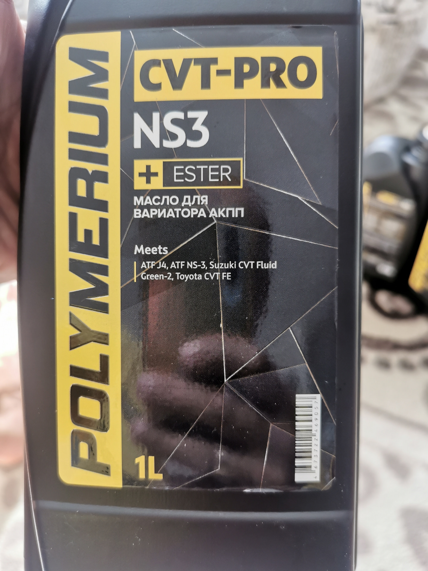

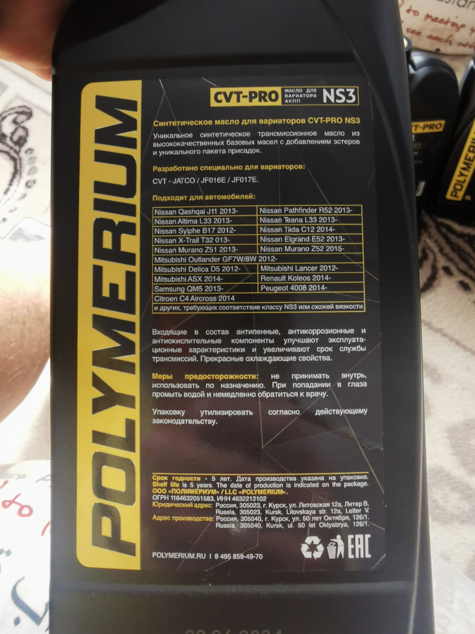

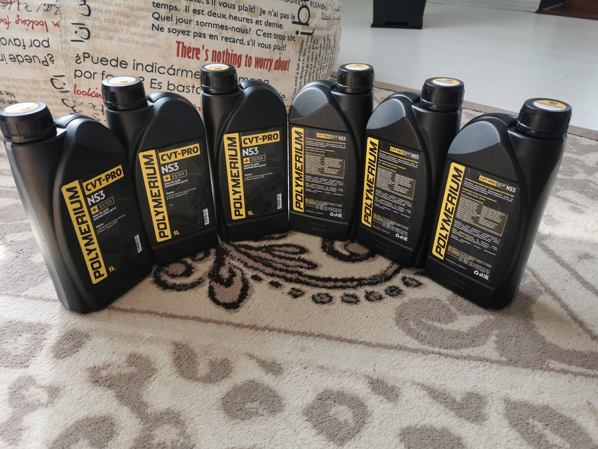

Готовлюсь к частичной замене масла в вариаторе. И самый болезненный вопрос в данное время это какую жидкость (масло) залить. Многие скажут только оригу Ниссан и все. И они будут правы. Но в современных реалиях купить подделку данного масло можно быстрее чем отравиться колбасой. Почитав, послушав блогеров на youtube, в том числе и тех, которые ремонтируют вариаторы, решил, что лучше куплю не подделку и не оригинал, чем залью оригинальную подделку. Выбор есть разный, можно купить Shell, дороговато, но дешевле ниссан. Можно японские масла посмотреть. Я же решил присмотреться к нашему производителю. Отзывов по этому маслу не много. Я нашел около трех. Но все положительные. Купил на WB где есть официальный магазин производителя. Масло пришло упакованным в картонные коробки, каждая банка отдельно. При осмотре канистры обращает на себя внимание ее качество. На этикетках указаны основные данные.

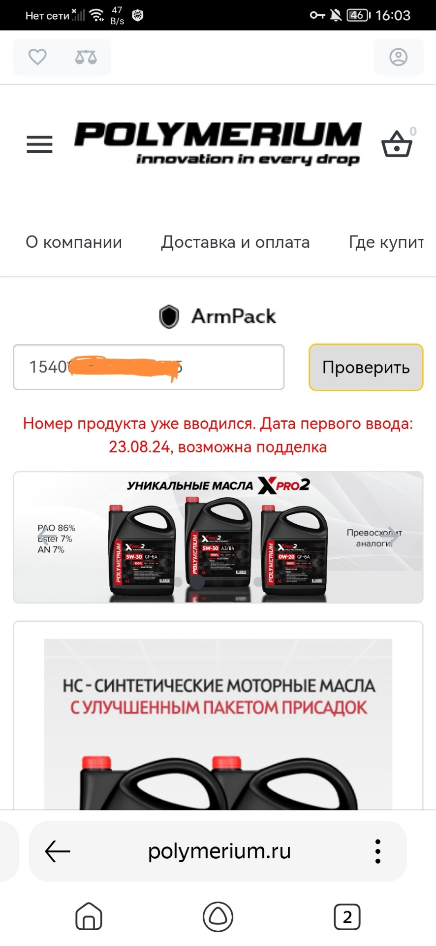

Вверху, на пробке имеется проверочный код.
Все шесть банок пробились как оригинал.
При повторном вводе номера, на сайте выдается предупреждение о возможной потделке.

Кстати у Polymerium есть страница в VK, где они мне ответили, что масло подходит к моему авто.

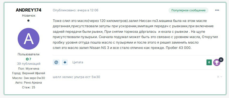

И что ты мне накидал, я это все видел, какое там состояние вариатора? Вот, и я не знаю, а про пузырьки так вообще)) Из всей куевой тучи страниц выгрыз эти три сообщения?)) этот вариатор jf16 пинается даже новый, а про надёжность jf15 я вообще молчу.
Я ничего не выгрызал, это информация из общего доступа с опытом эксплуатации пользователей, со мной поделился человек, который мониторил эту тему. Кисель с вязкостью нс3 сделать и продавать на порядок дешевле качественного продукта много ума не надо.
Это скрины с оил клуба, знаю читал, в остальном у людей все нормально с полимериумом, а вам удачных продаж "оригинальной' нс-3.

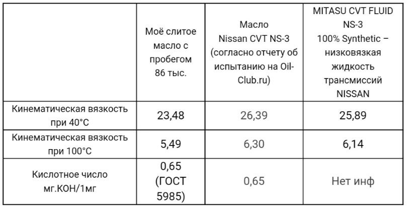

У меня в мануале написано после фразы "Используйте только рабочую жидкость NISSAN CVT Fluid NS-3" следующее:
"Использование рабочей жидкости ОТЛИЧНОЙ от NISSAN CVT Fluid NS-3 приведёт к повреждению" ну и далее бла-бла-бла. .
В моём понимании слово "отличной" имеет смысл "которая отличается по параметрам", а не "другого производителя"! Если масло, а вернее жидкость по вязкости, например, соответствует "родной" жиже (т.е. не отличается), то почему нельзя её использовать?
На фото я как-то приводил уже тут параметры жижи NS-3 рекомендованной родной от Ниссан и того, что слил у себя. Ну для примера сравнил с Митассу. Близкие параметры и у Идемитсу.
Как говорится совершенно в дырочку, можно глянуть параметры данного масла на оилклубе, там они +- одинаковые
