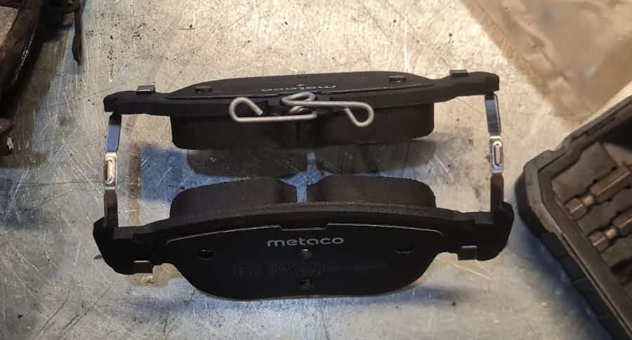

В качестве эксперимента решил воткнуть самый дешман, который только бывает. Это первый раз в жизни, когда я пихаю неоригинальные колодки и решил, если кроить, то по полной) Заранее скажу, что на удивление оно в отличие от родных колодок не скрипит и вполне неплохо тормозит.
В комплекте с нищебродскими колодками были новые пружинками, а это ещё больший уровень экономии)

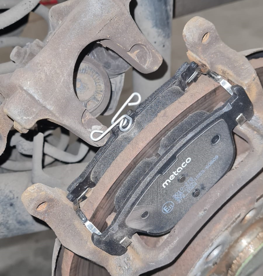

Замена:

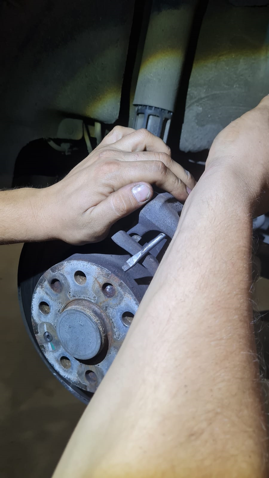

Разблокируем
Отводим привод ручника
Сжимаем суппорт
Втыкаем на место новые колодки

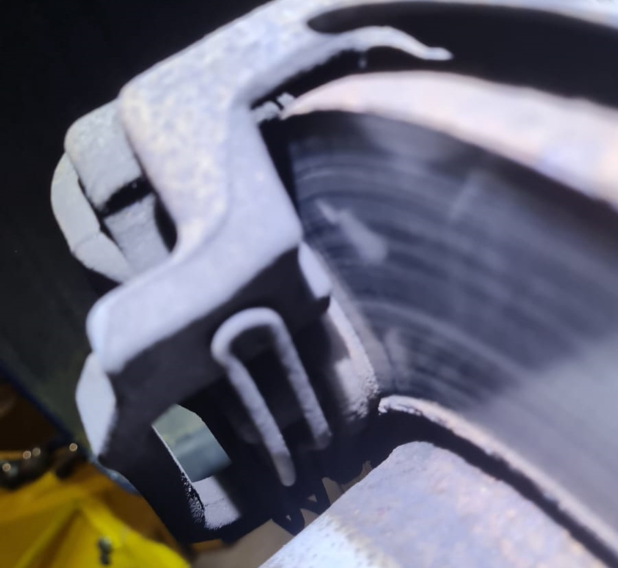

Кстати, кажется я обнаружил вероятную причину скрипа
Выдвигаем привод ручника обратно и (нафиг не нужно) делаем базовую установку привода стояночного тормоза

UPD: Спустя 3000 км и эти начали скрипеть)

Пружинки в комплекте — это аргумент (питерские предприниматели знали, чем привлечь). Только они заметно мягче оригинала.
Эх, на чужих ошибках никто не учится 😁
Может не сразу, может не очень сильно, но Метако будут пищать. При таком количестве металла в смеси это естественно.
А ещё у них ужасный "вой кита".
