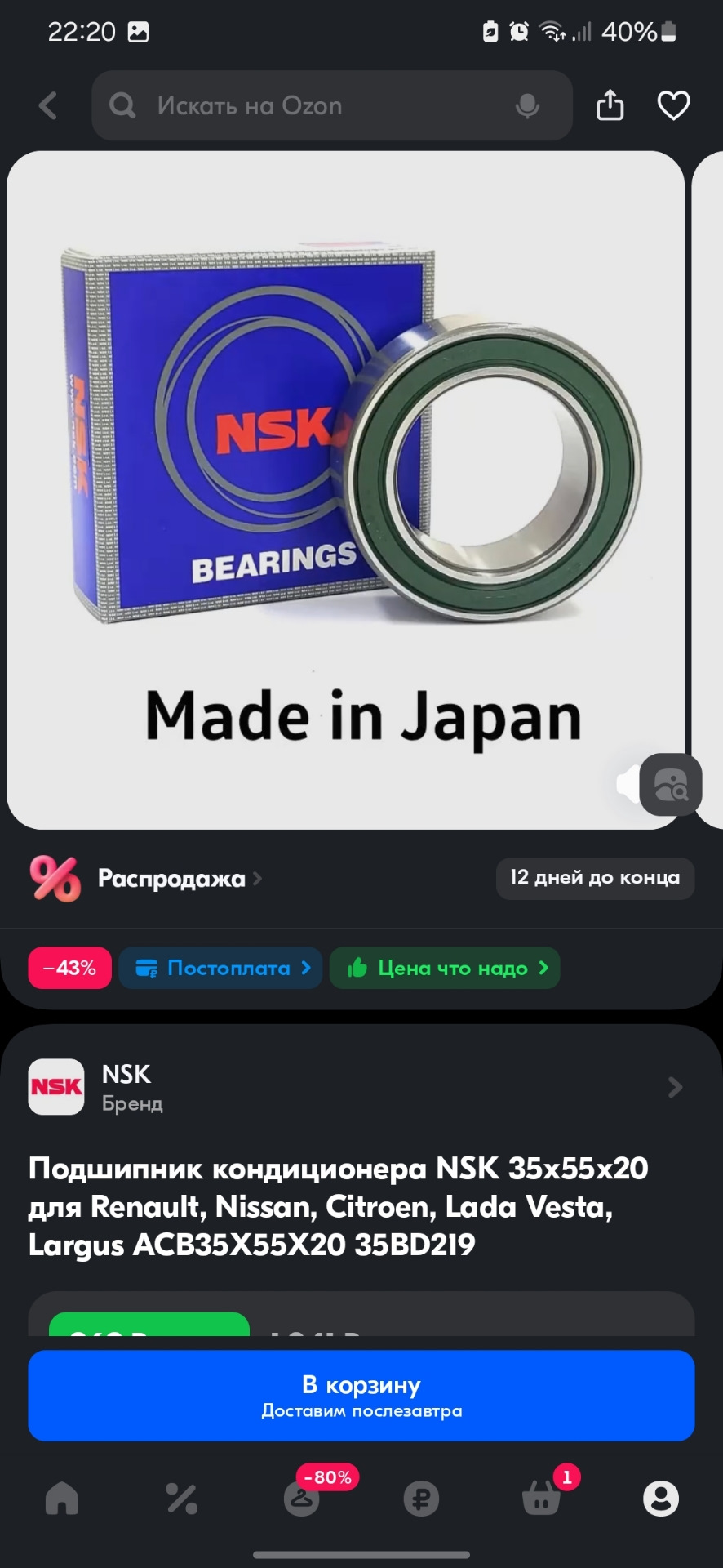

Всем привет! После недавнего ливня и луж, где я потерял номер, задумался подшипник кондиционера. М.б. время подошло и так совпало, но факт есть факт. Посмотрел здесь кто делал такую работу, взял номер и заказал подшипник.
Запчасти на фото: ACB35X55X20, 35BD219
Итого 934 руб. и несколько дней ожидания.

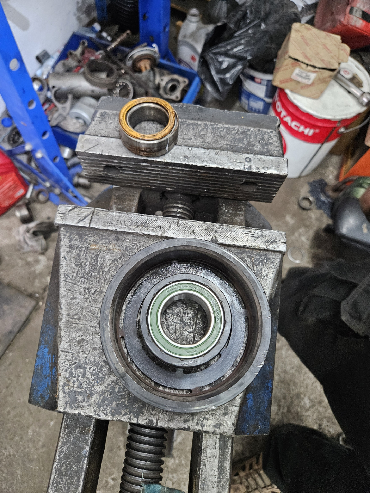

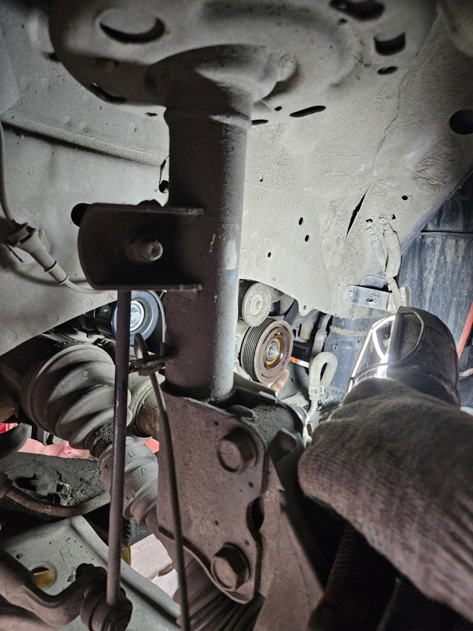

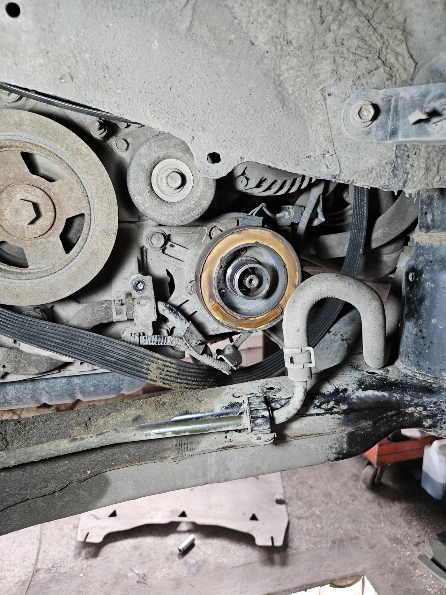

Замена прошла штатно, все открутить и закрутилось.

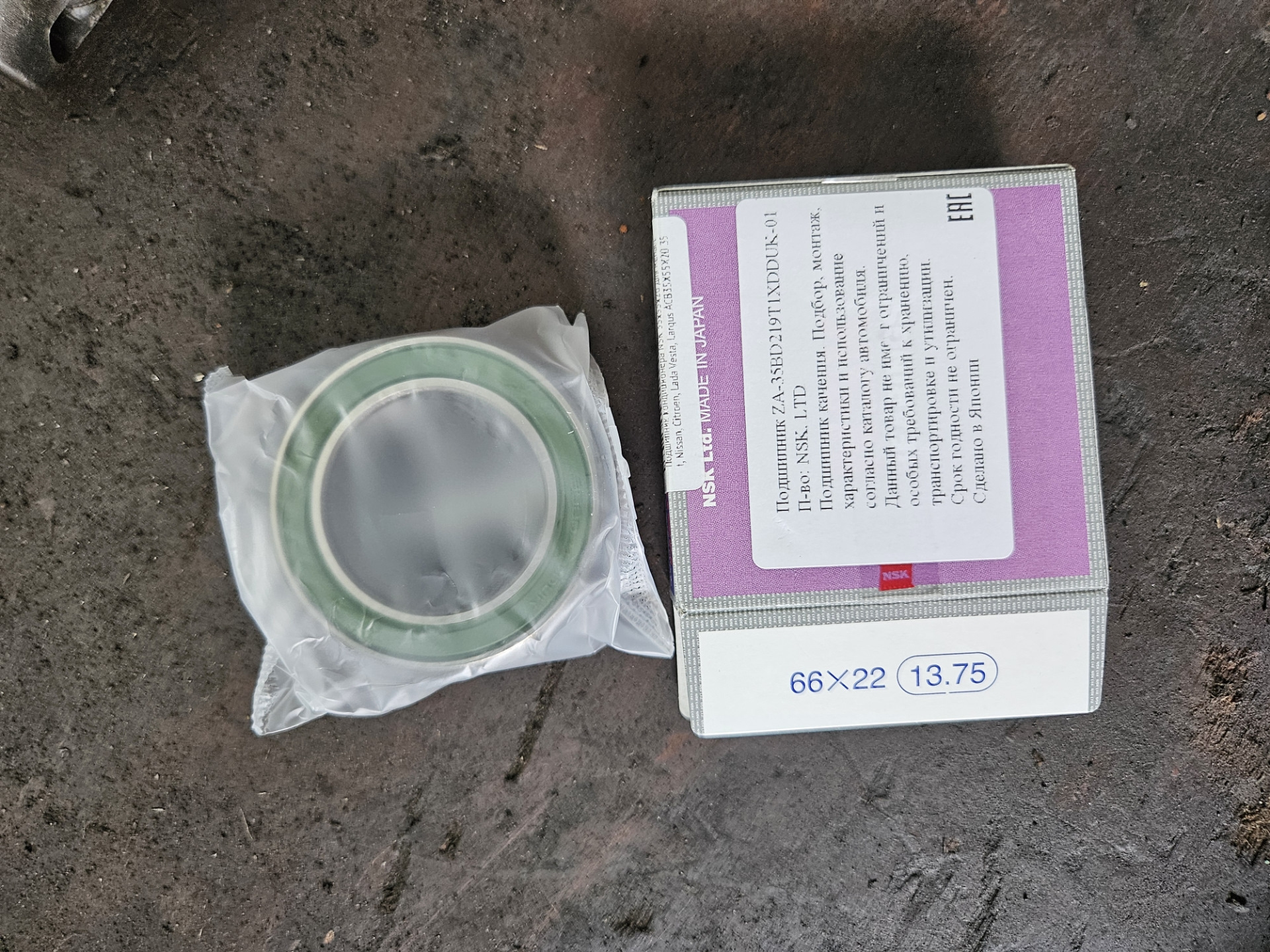

Запчасти на фото: ZA35BD219T1XDDUK01
Работа стоила 1500 руб., по времени 40 мин.
Теперь в салоне снова тишина.

Здравствуйте. А как проявлял себя этот подшипник, что пришлось менять?
В идеале скинуть ремень и покрутить муфту и послушать . Если шумит, лучше поменять привинтивно, иначе позже из за этого может сгореть термопредохранитель в Эл.катушке, соответственно отказ кондея с последующим ремонтом).
