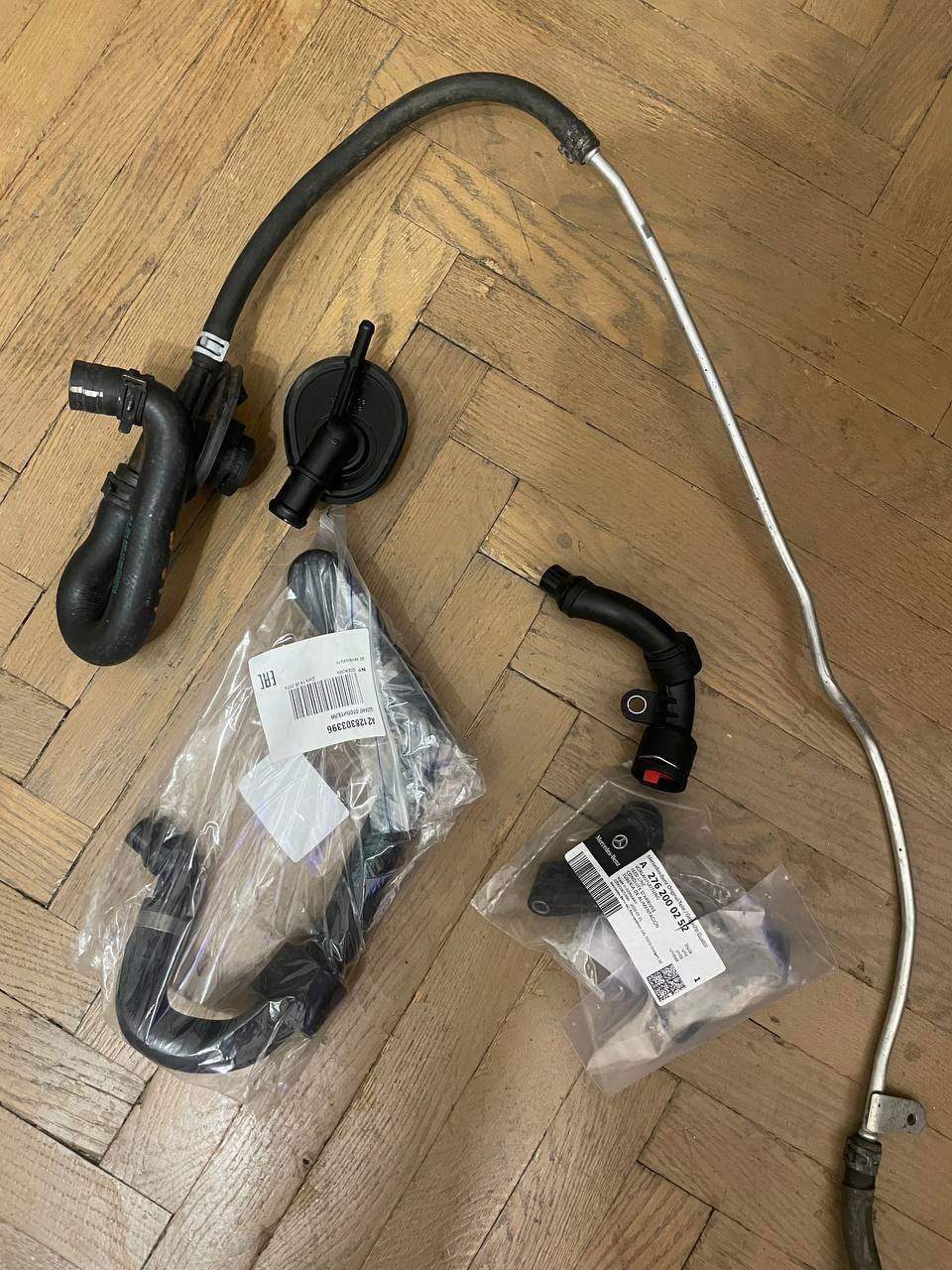

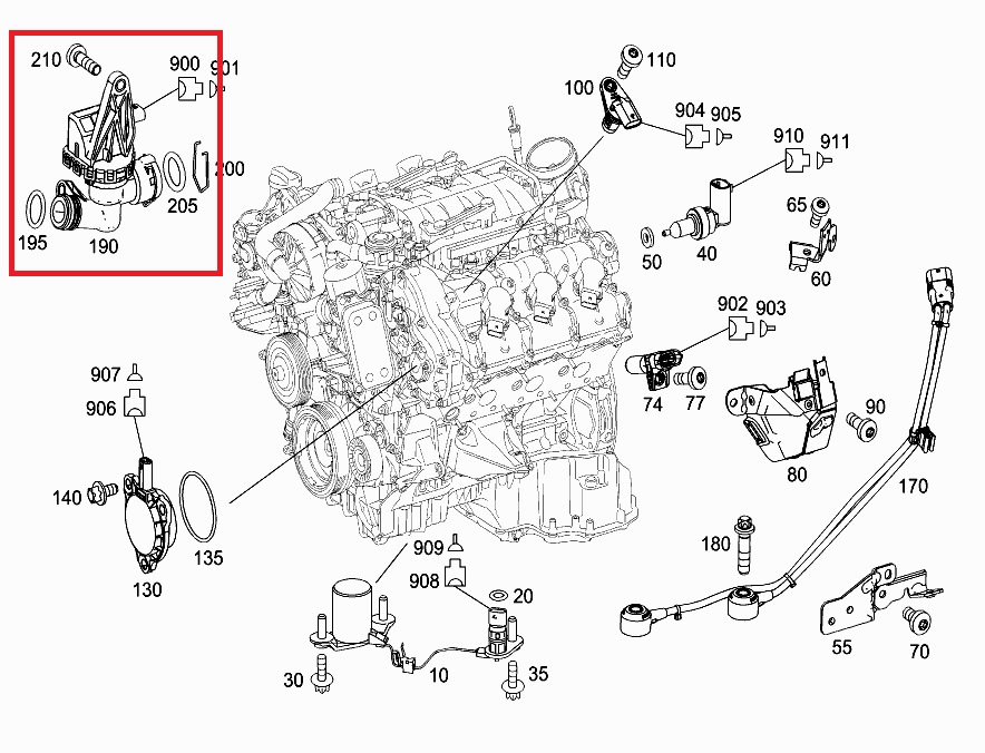

залез в EPC и выписал список необходимого для замены:
A2128303396 шланг отопителя
A2762000452 трубка отопителя
A2762000252 патрубок клапана
A2048301296 фланец со шлангом

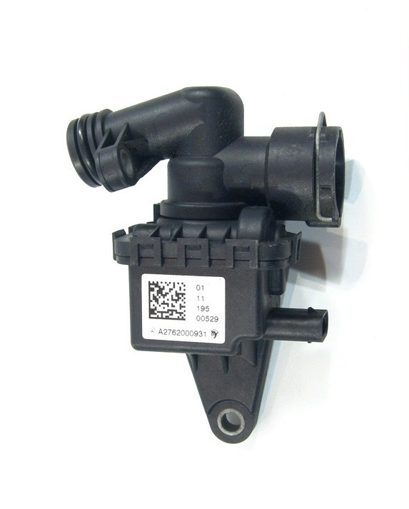

A2762000931 клапан

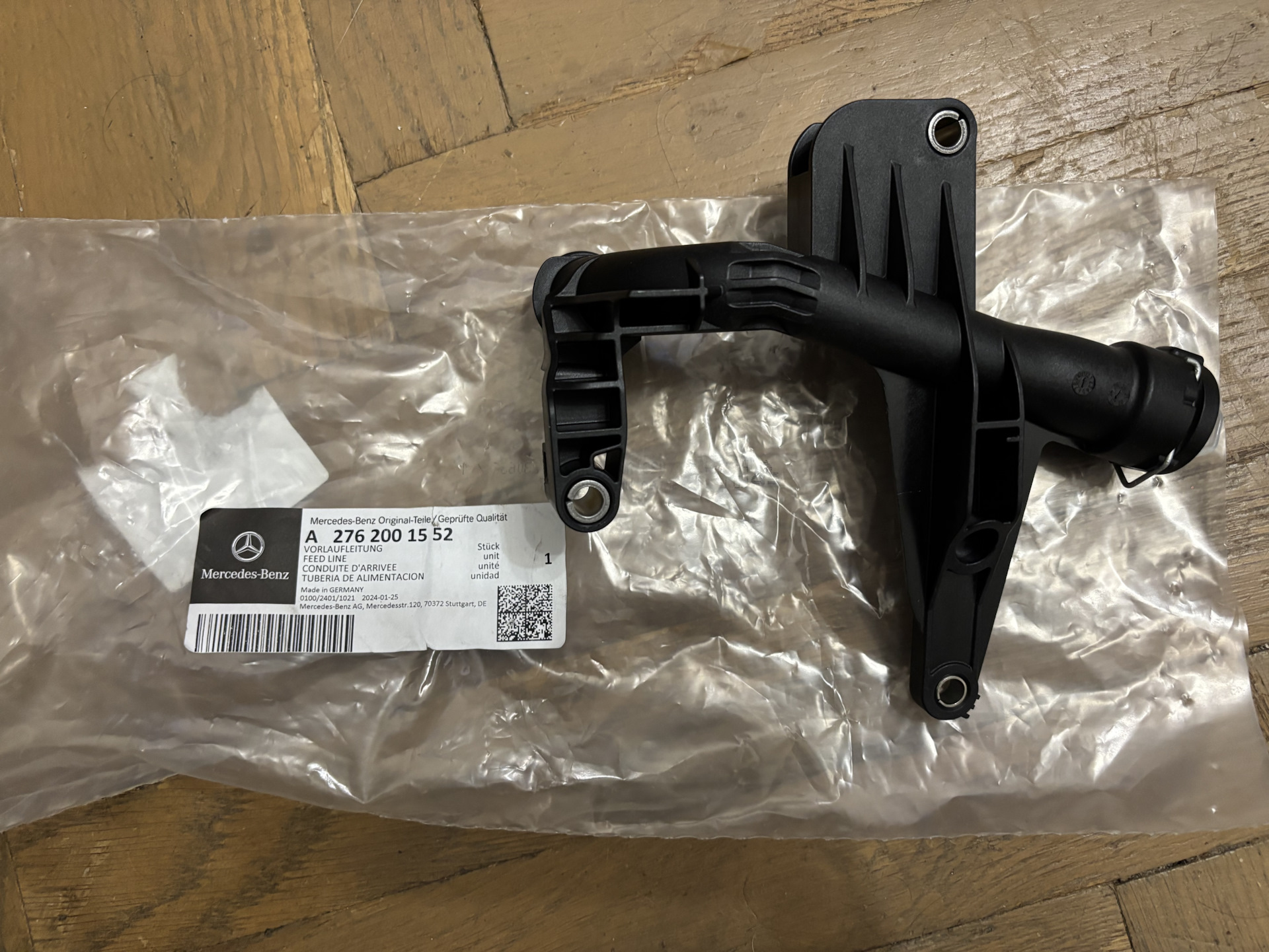

Этот клапан на сколько я знаю вообще никчему не подключён и не понятно для чего его на заводе установили, но если взять более свежую рестайловую модификацию M276.9 то у него он отсутствует и заменён на подающий трубопровод A2762001552, и об этом где то писалось…
И мы пойдём этим же путём = уволим клапан и поставим трубку.
Дальше чтобы это всё заменить нужно снять впуск, трапецию с жабо, фланцы впуска, и верхнюю часть моторного щита… и когда это всё сняли оказалось что клапан развалился + трубка отопителя растрескалась…
в общем трудов на несколько часов это всё разбирать собирать, вакуумировать… за то теперь никуда ничего не утекает, и антифризом мы не моем асфальт,
