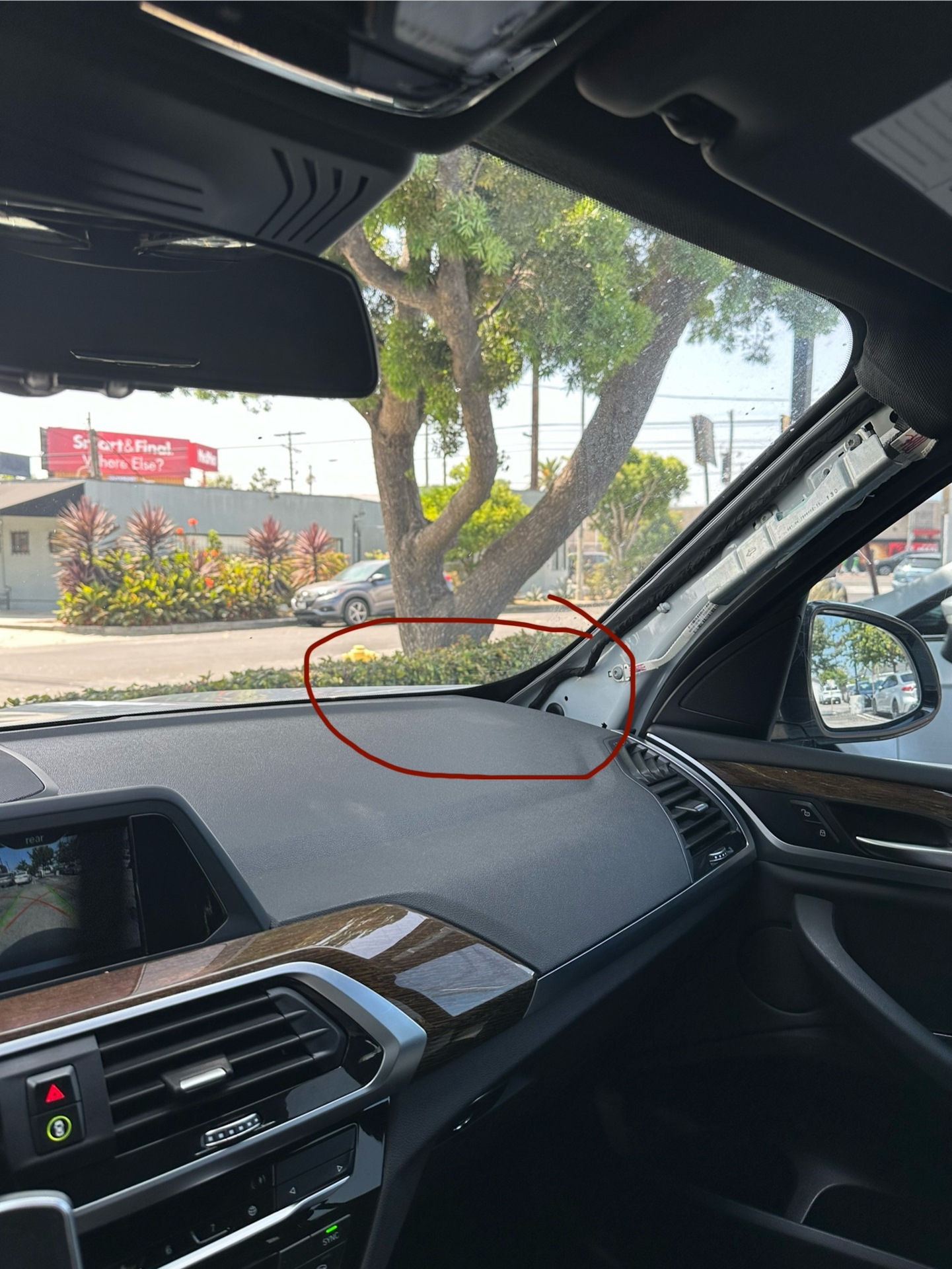

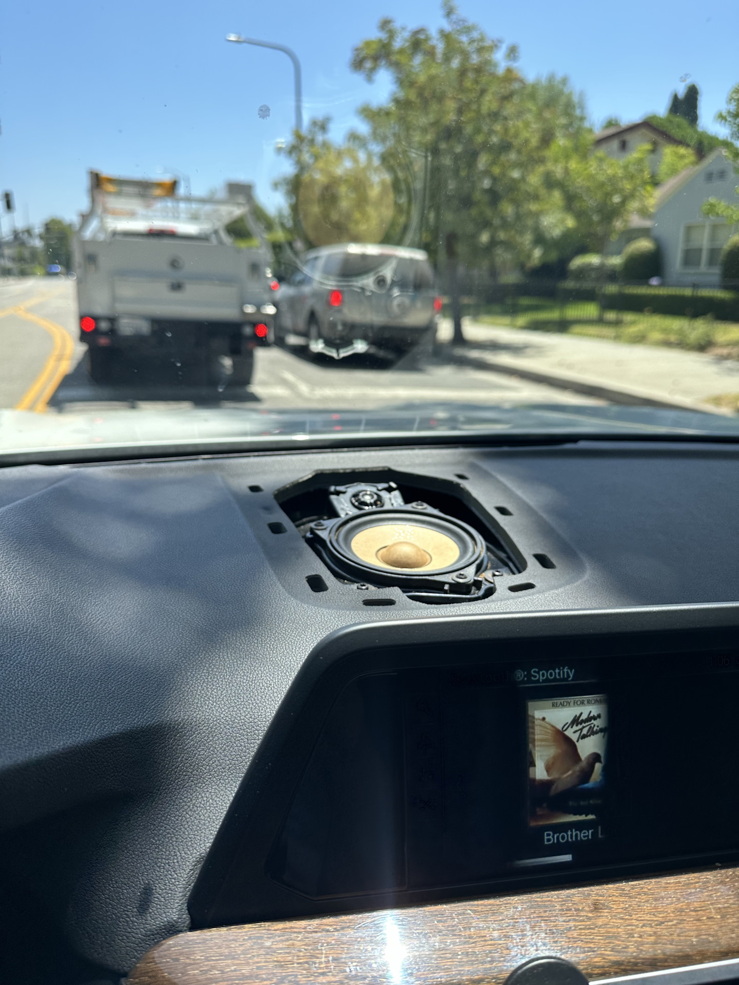

Приветствую господа. Как и у многих бывает, внезапно появился странный сверчок в салоне. В районе правой стойки — лобового стекла. Звук только происходит от вибраций (неровности, старт стоп двигателя) такой негромкий но очень надоедливый дребезжащий. Шерстил тему в интернете, единственное на что наткнулся похожее — тема на драйве www.drive2.ru/l/654103866484216788/
Но и то, я так до конца и не понял как человек починил данную неисправность и починил ли вообще.
Я стойку разобрал. Снял накладку то есть, там ничего нет, звук как будто идет откуда-то глубже или из под самой торпеды… окей, снял накладку с динамика лобового, думал может там где то играет звук этот — тоже нет. Дверь во время езды пробовал открывать — ничего не меняется. Кароче задолбало меня уже эта тема, и очень разочаровывает.
Кароче вопрос к знатокам, кто как устраняет свои «сверчки» или как их находить. Ну или кто сталкивался с подобным — дайте руку помощи. Благодарю.
P.S. : Решено

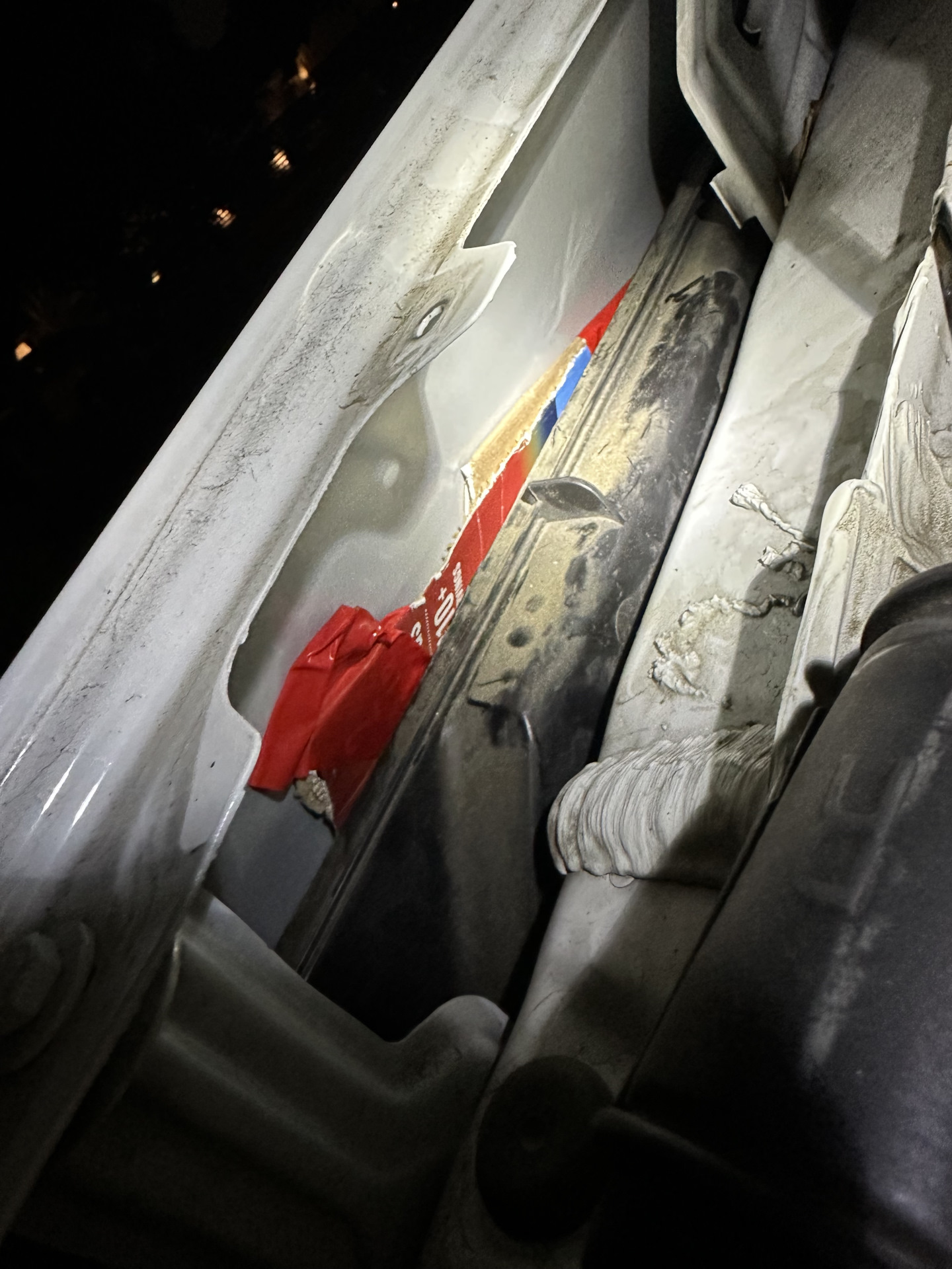

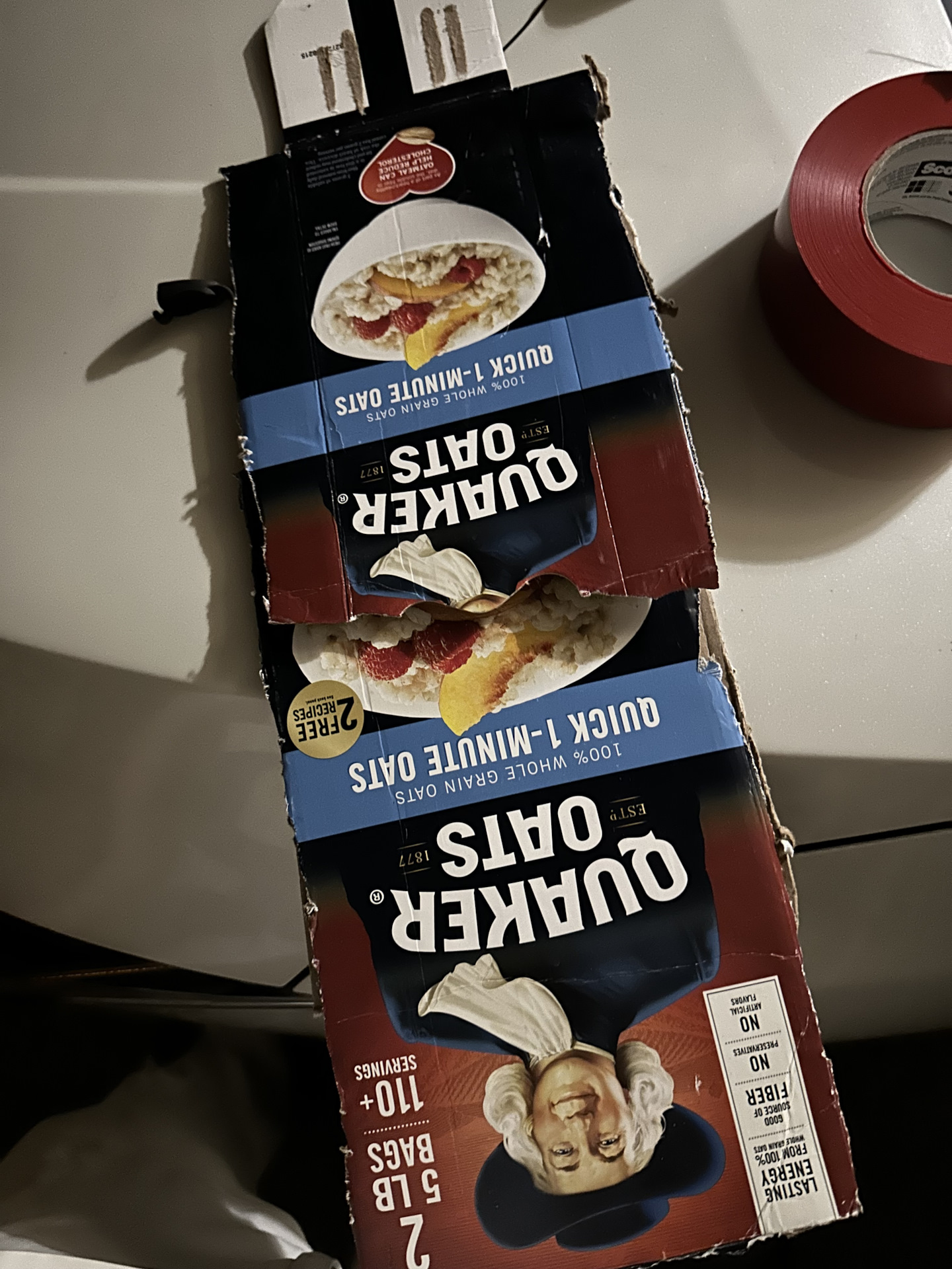

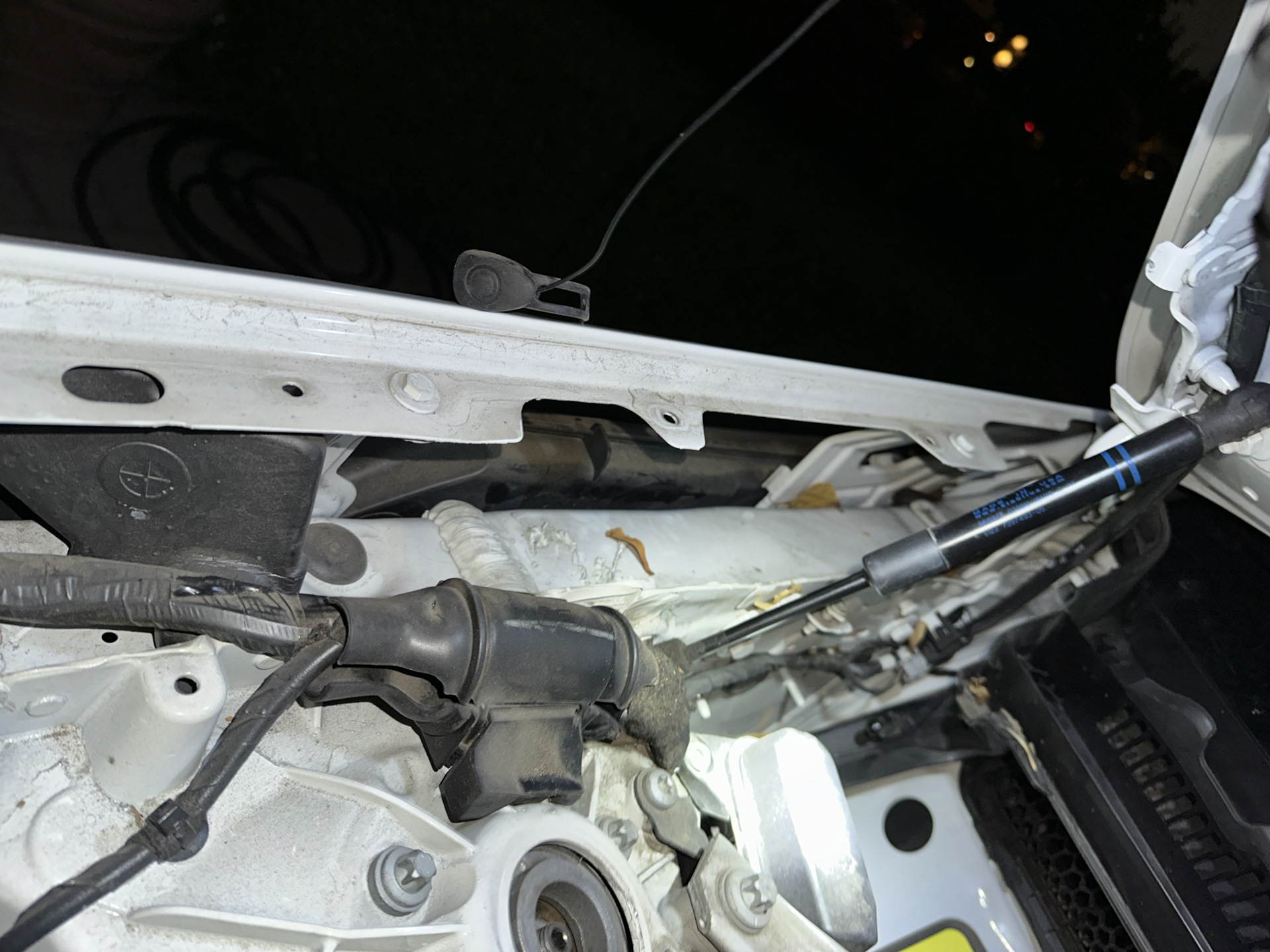

И так дорогие друзья, да как и было предложено в комментариях, дело оказалось в бачке омывателя, который спрятан прям под левой пластиковой накладкой между крылом и стаканами в подкапотном пространстве. От души всем кто откликнулся.

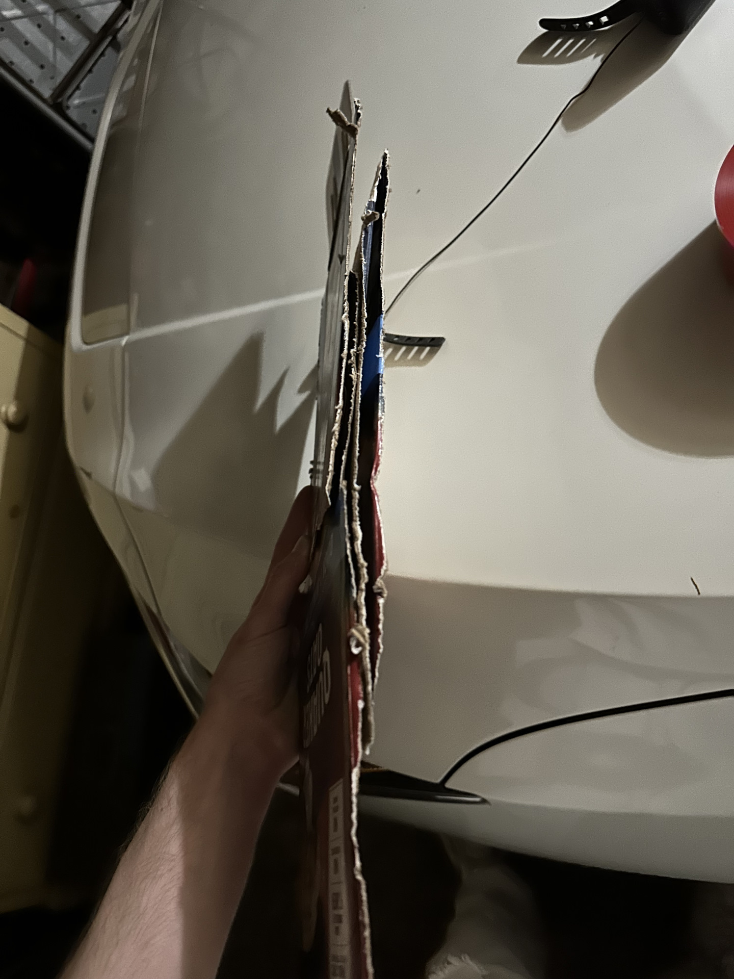

Просто поставил прокладку между крылом и бачком, в виде большой картонки от пачки овсянки склеенной вместе и готово! Успехов

Съемники в машине лежат, может попробую сегодня, есть паралон хороший, чтобы проложить. Главное чтоб погода не подпортила.

Вангую, как у 99% у кого из того угла идет сверчок — дребезжание бачка омывателя.
x3.xbimmers.com/forums/showthread.php?t=2009479
Я снял верхнюю накладку и вставил кусок пенопропилена между крылом и бачком, чтобы не качался. Звук ушел.
Опа, а вот это уже что-то стоящее, благодарю. Тоже об этом слышал, но столько разных предположений было… верхнюю накладку которая под копотом в районе крыло, верно? И там все видно будет получается
Да, весь верхний пластик снял, чтобы весь бак было видно и прижал насколько подлез его. Там уже было что то наклеено, видимо дилер старался, но все равно бачок немного ходил. Как перестал двигаться так и звук пропал. Надеюсь поможет.

Бро ты лучший, походу так и было. Поставил картонку — идеально.

Обновил пост, решил при помощью картонки для бочка омывателя
Чтоооо?и оттуда звук в салоне так слышен?
Да сам не знаю, он видать очень глубоко уходит прям почти под лобовое и где то там цепляет
