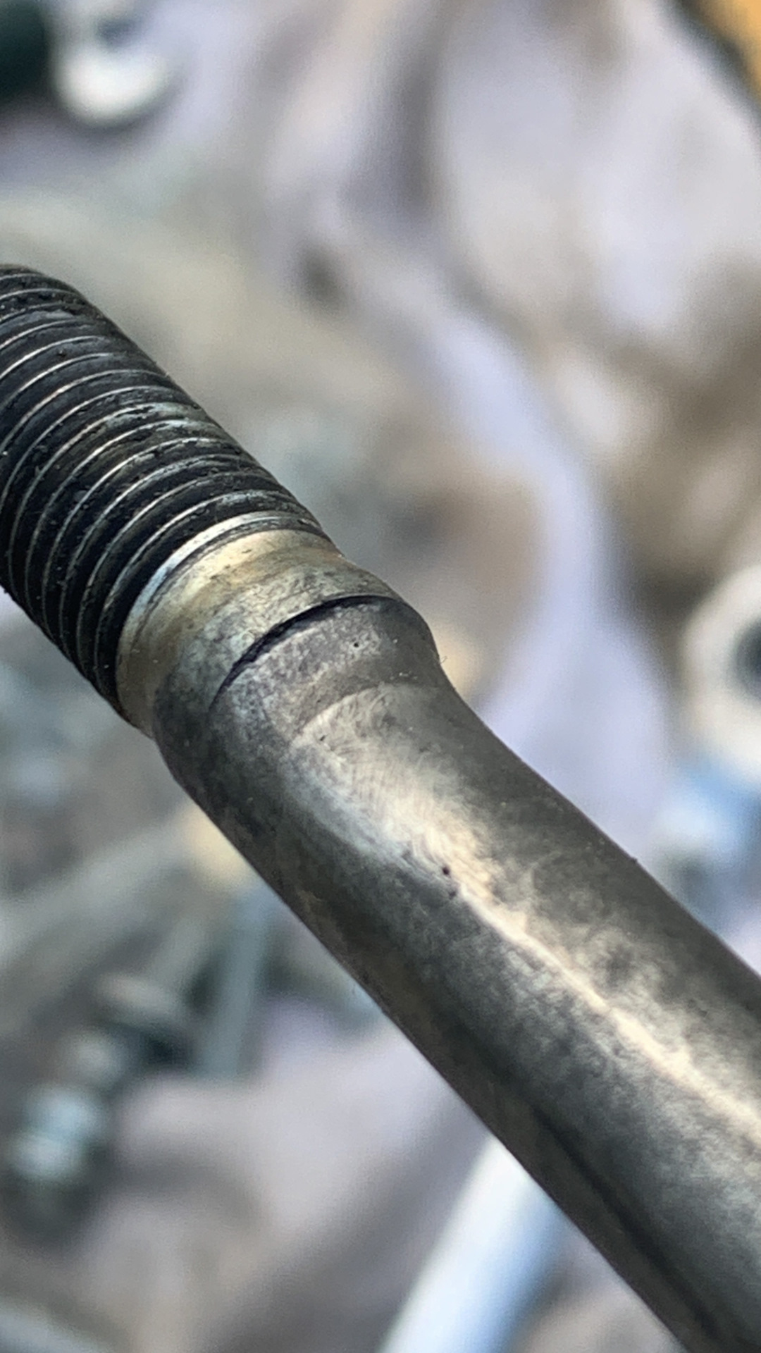

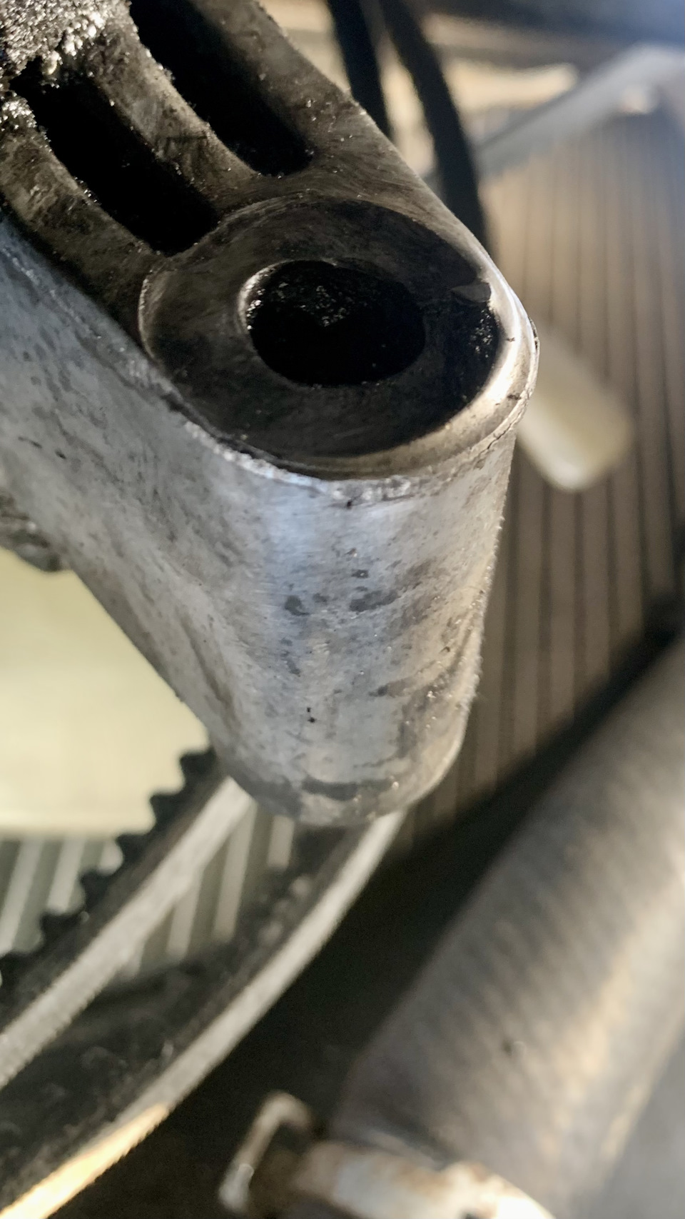

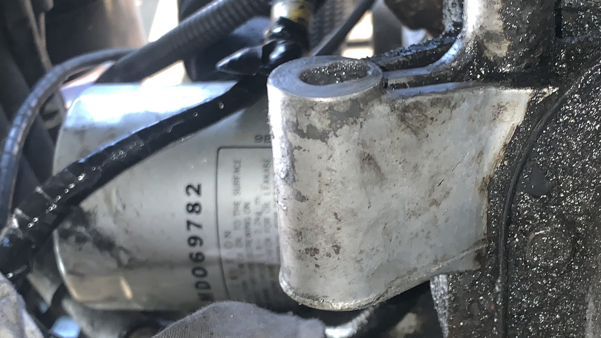

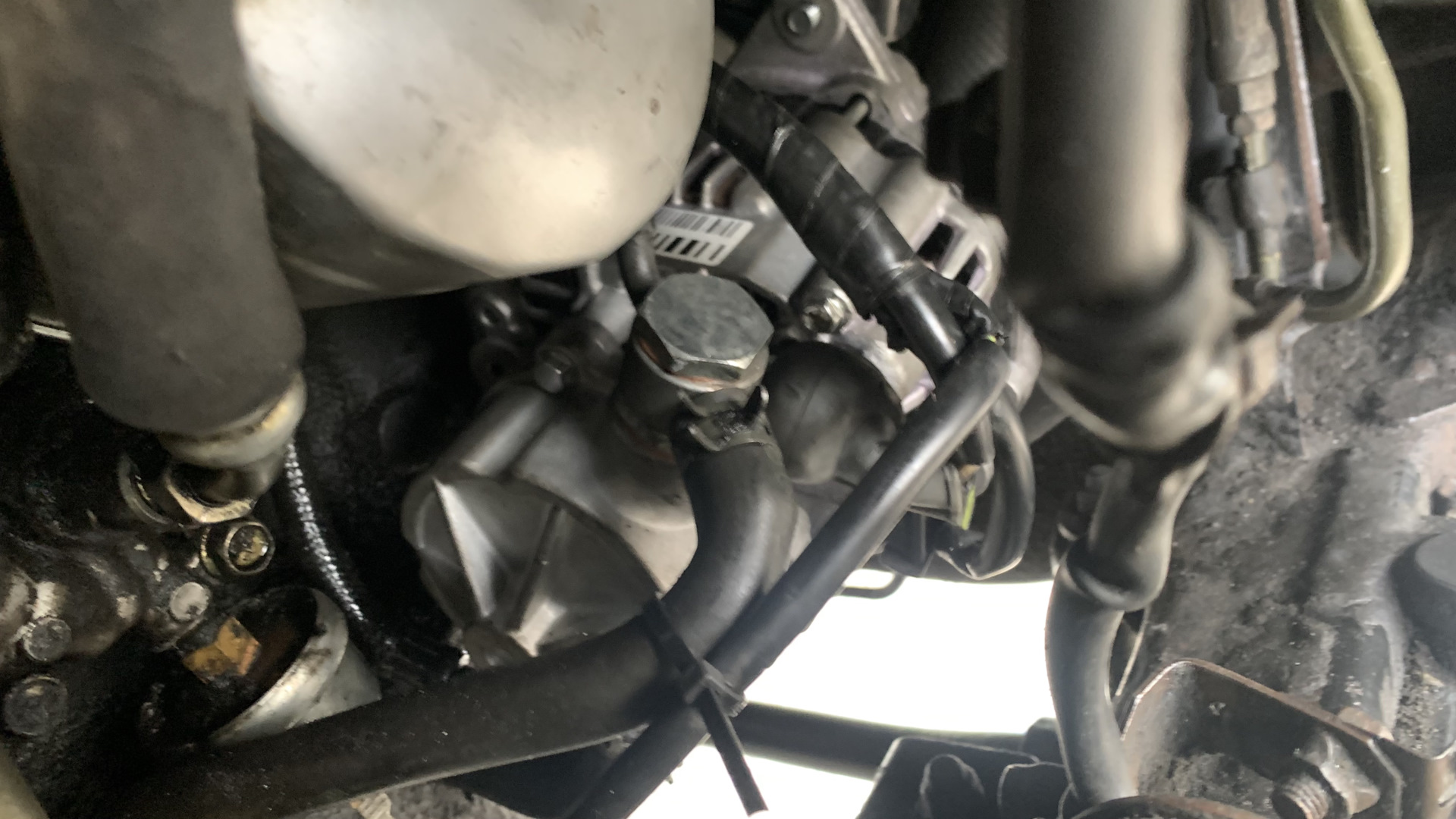

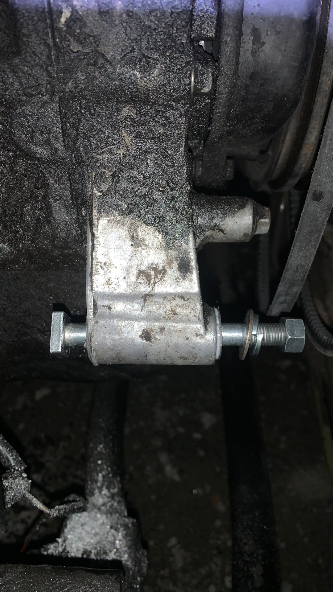

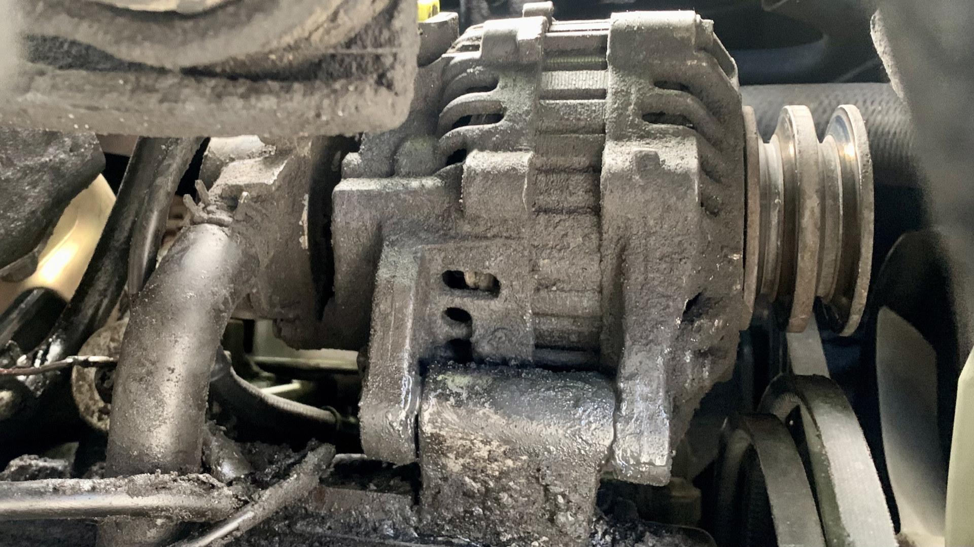

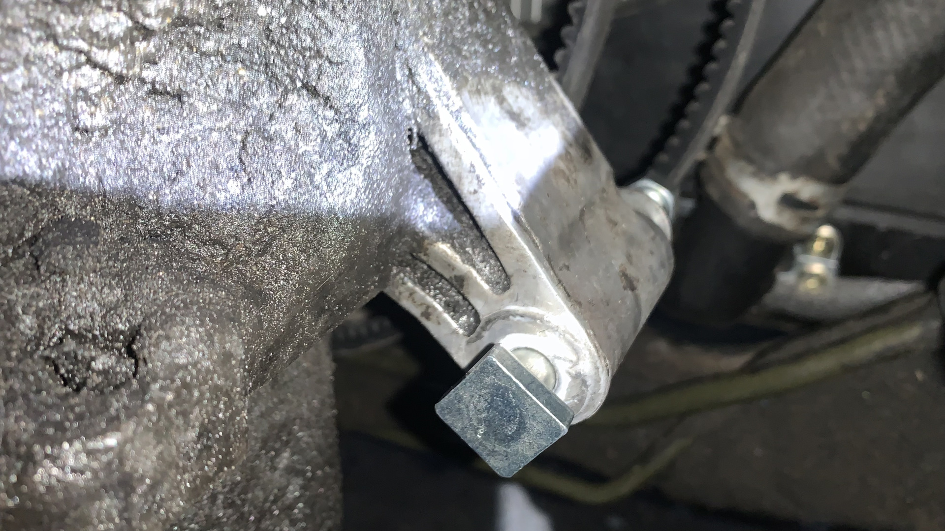

Проблема не нова, со временем проседает гравер и принимает форму шайбы.Болт ослабевает, гайка отходит и начинается веселье. Сразу и не понять. Ремни генератора тянут, вибрация помогает разбить технологическое отверстие под болт крепления. Сам болт гуляя внутри кронштейна изнашивается, появляется выработка и генератор начинает сильнее бить. Итог, перекос генератора, рвущиеся ремни.
В очередной раз полез под авто и увидел не соосность установки генератора. Так как планировалась замена то решено усилить.

Я принял немного другое решение, на это есть причина. Чтоб снять крышку с кронштейном и поставить просят от 20 до 30 т.р

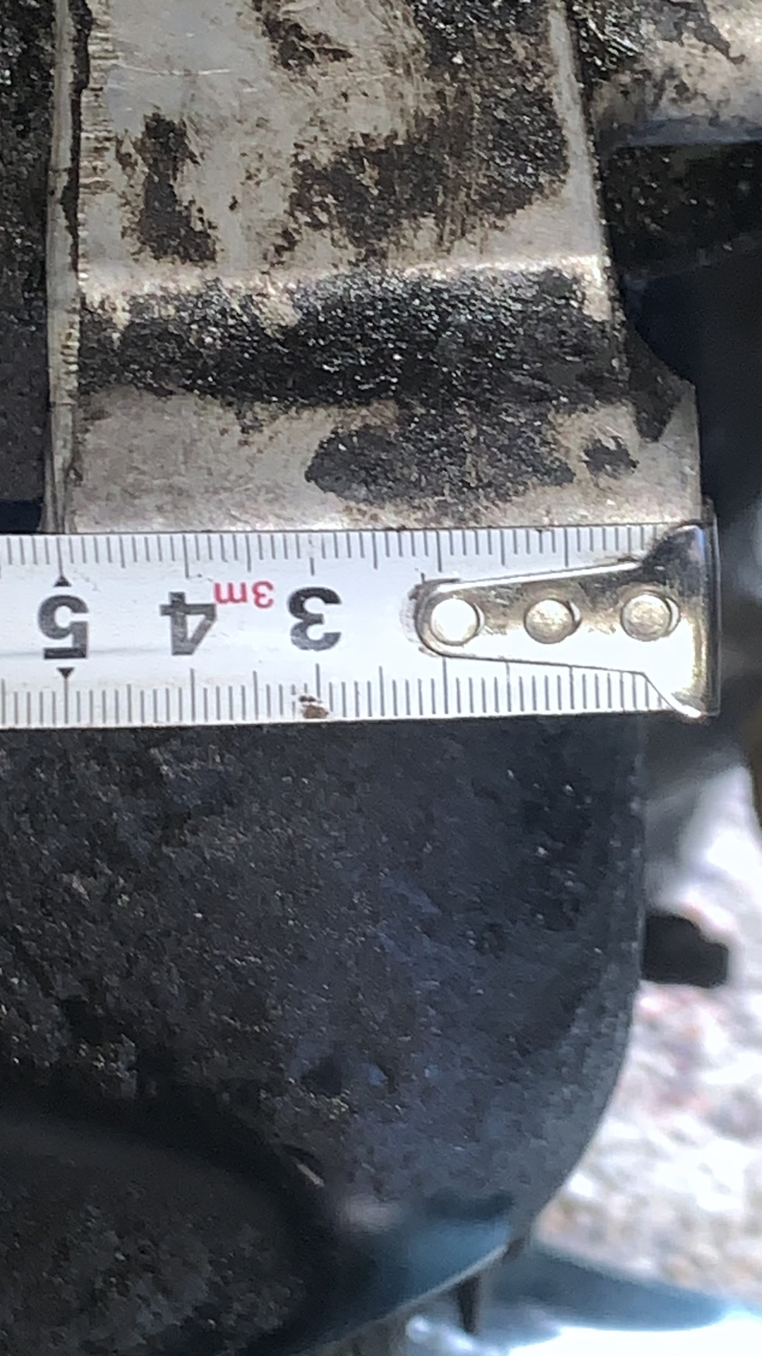

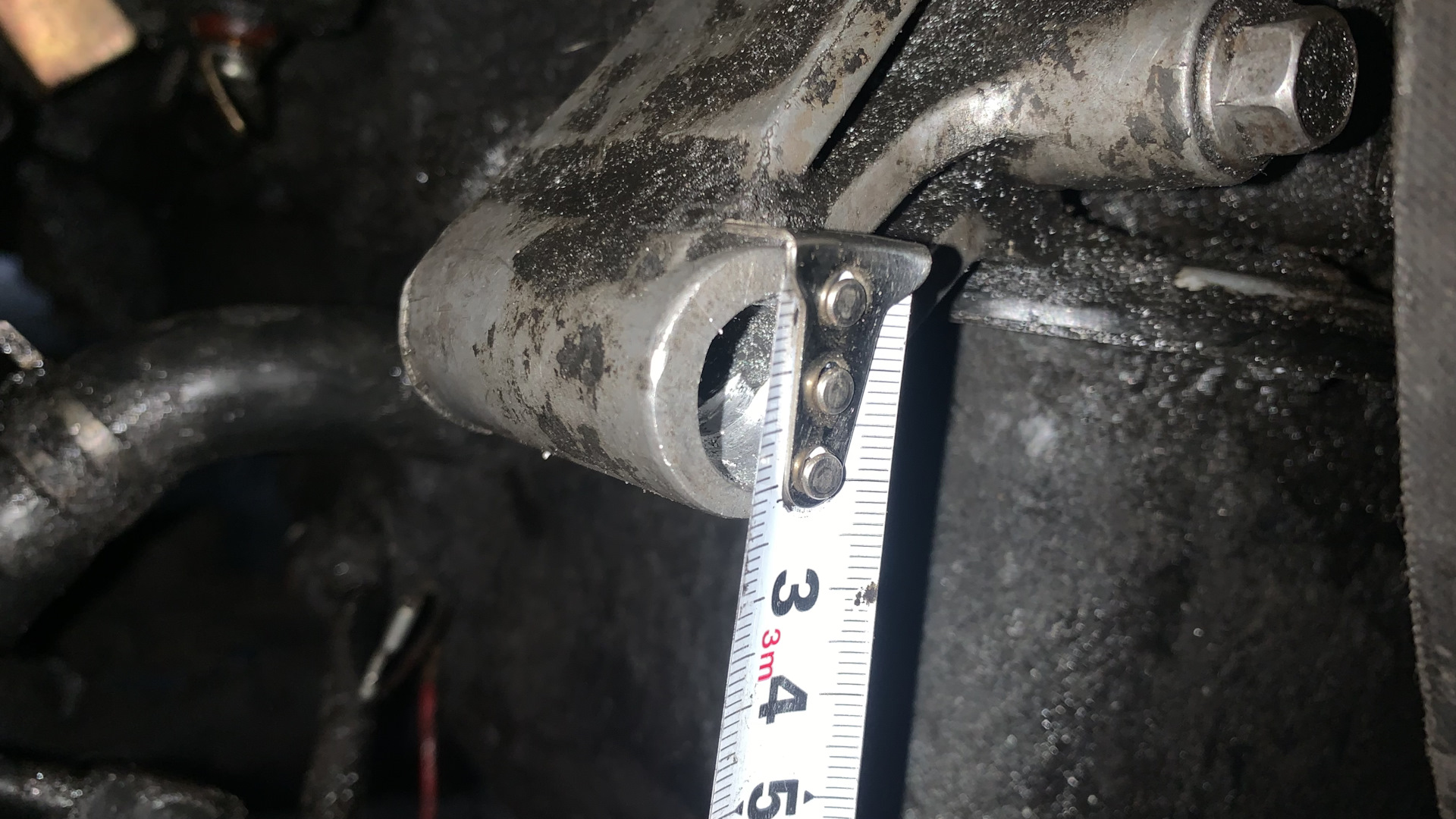

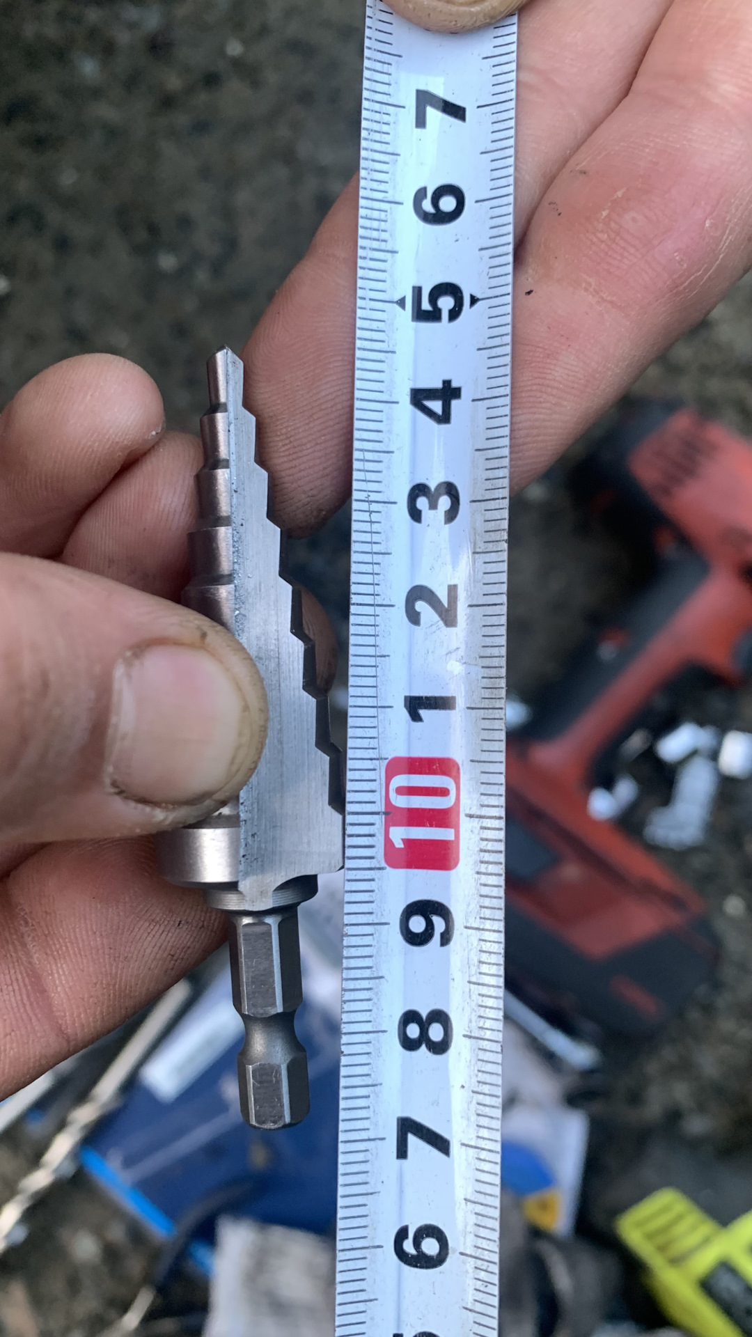

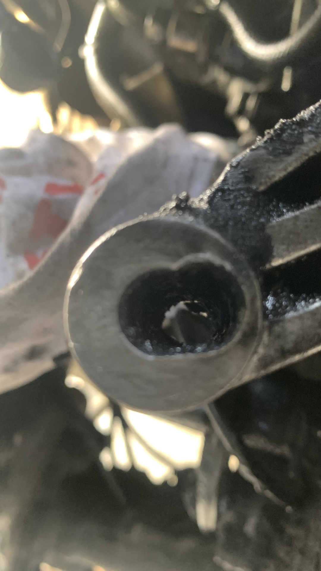

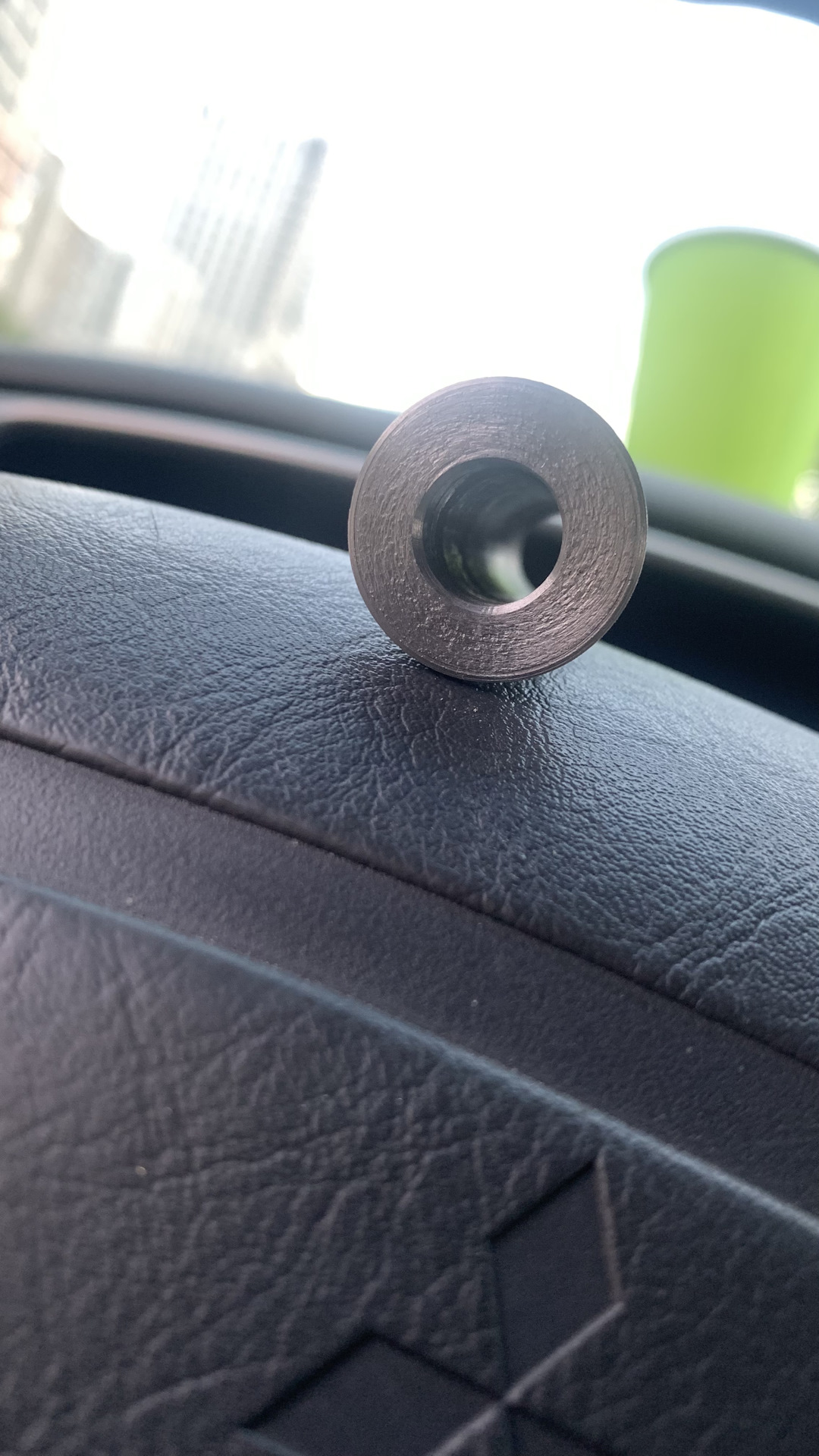

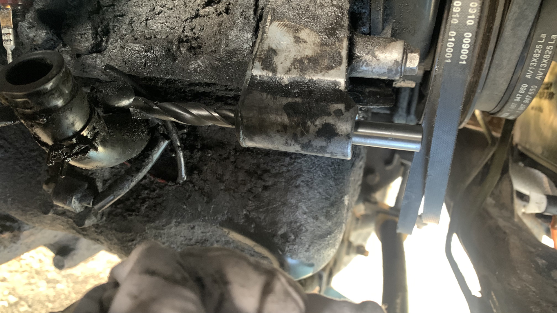

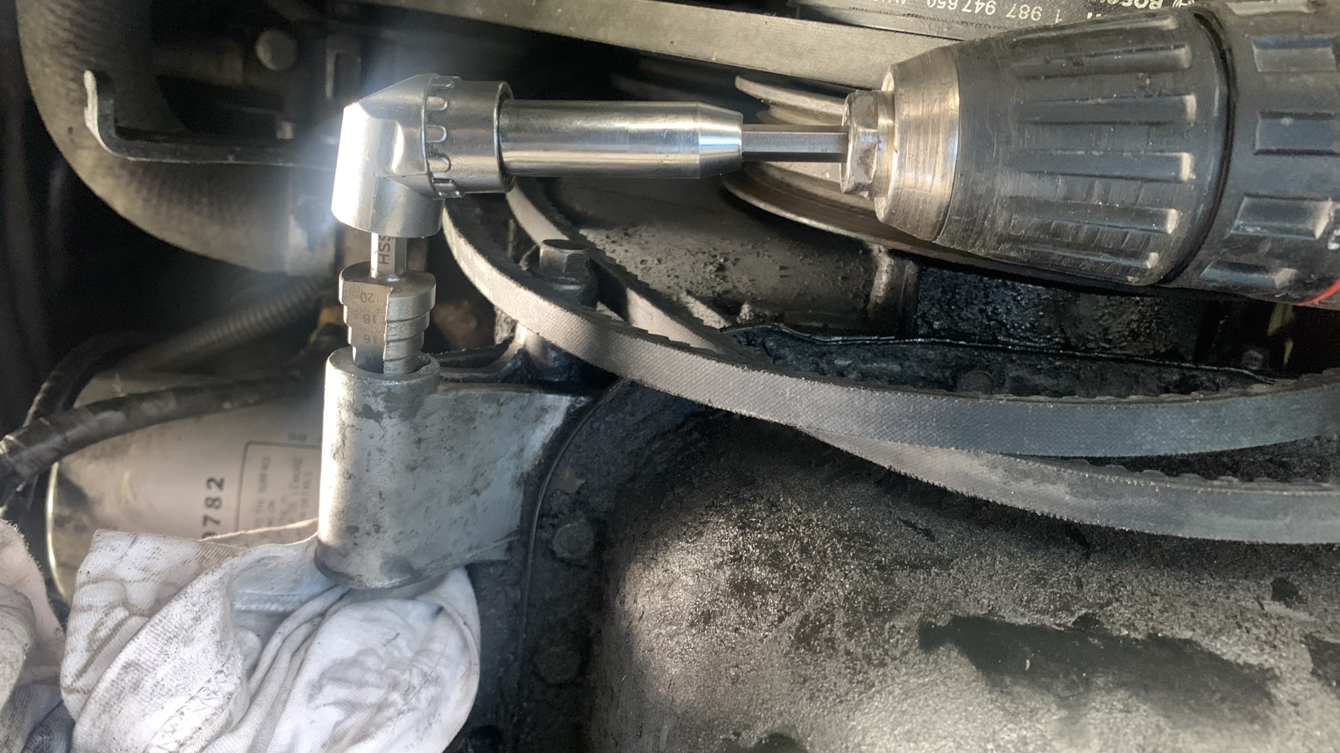

Замерив отверстие на кронштейне понял, чтоб сравнять нужен больший диаметр, в моем случае это 16мм спереди, где шкив генератора и 12мм тыльная сторона.

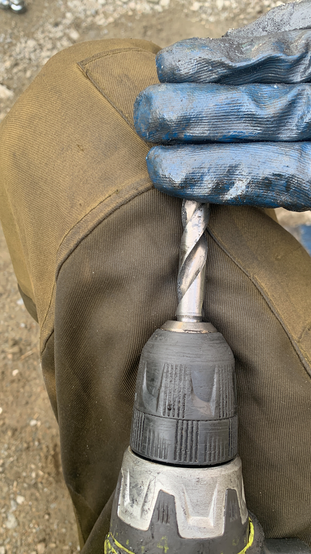

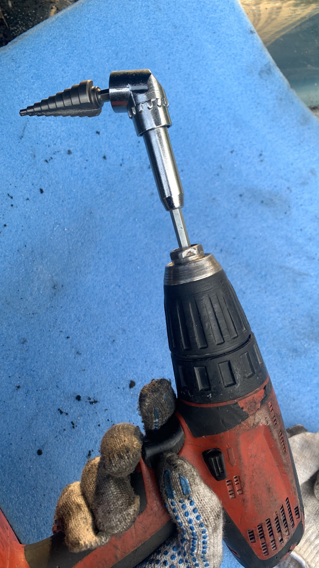

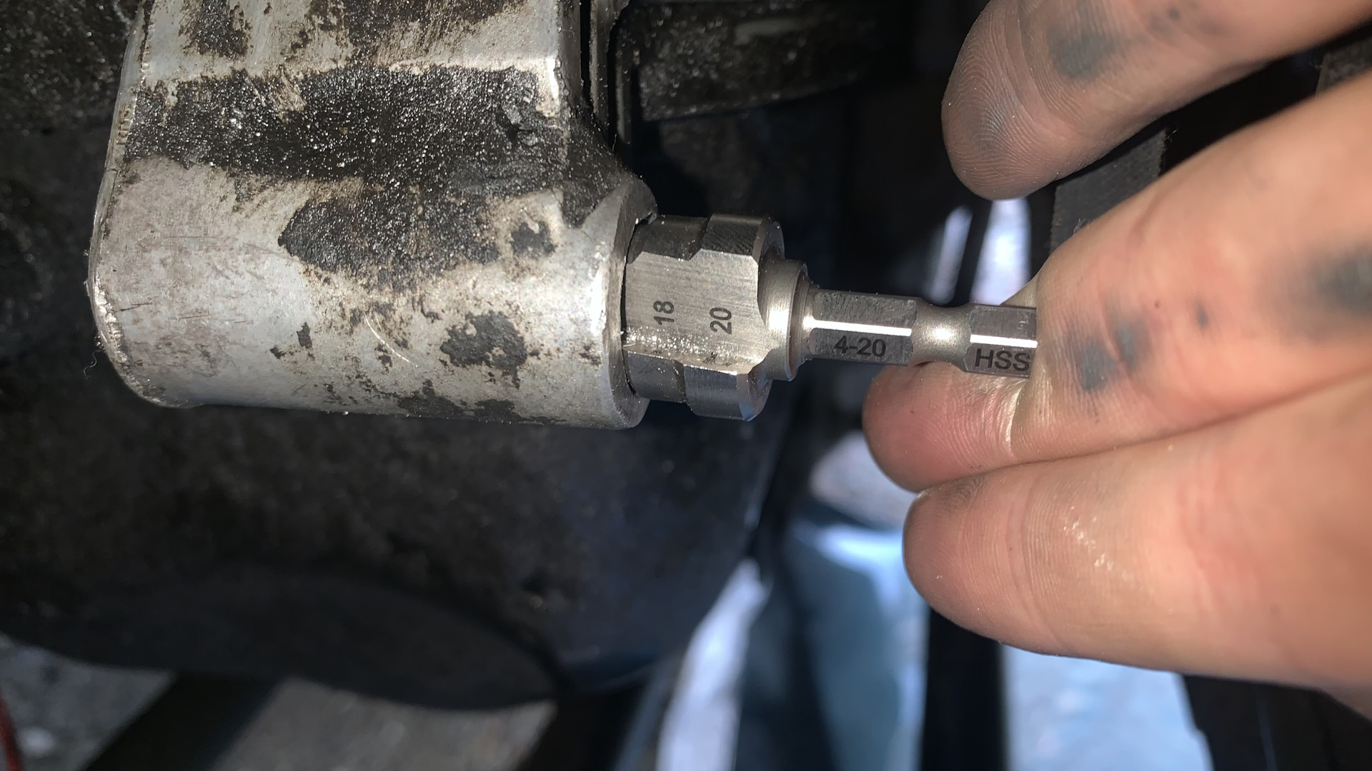

1. Засверлил ступенчатым сверлом (елочка 4-20мм) до 16мм
2. Сверлом по металлу на 12мм (сверло укорочено ровно в половину, чтоб подлез шуруповерт)

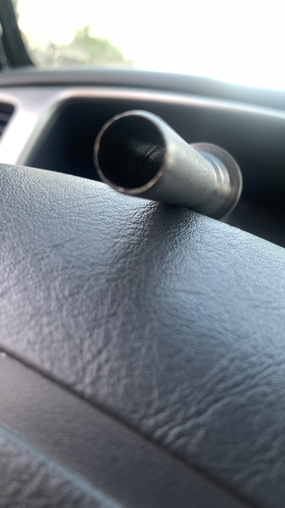

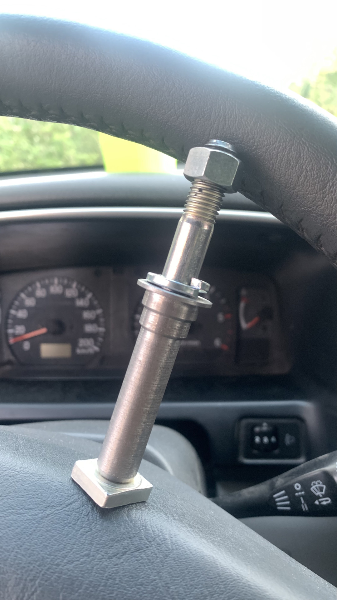

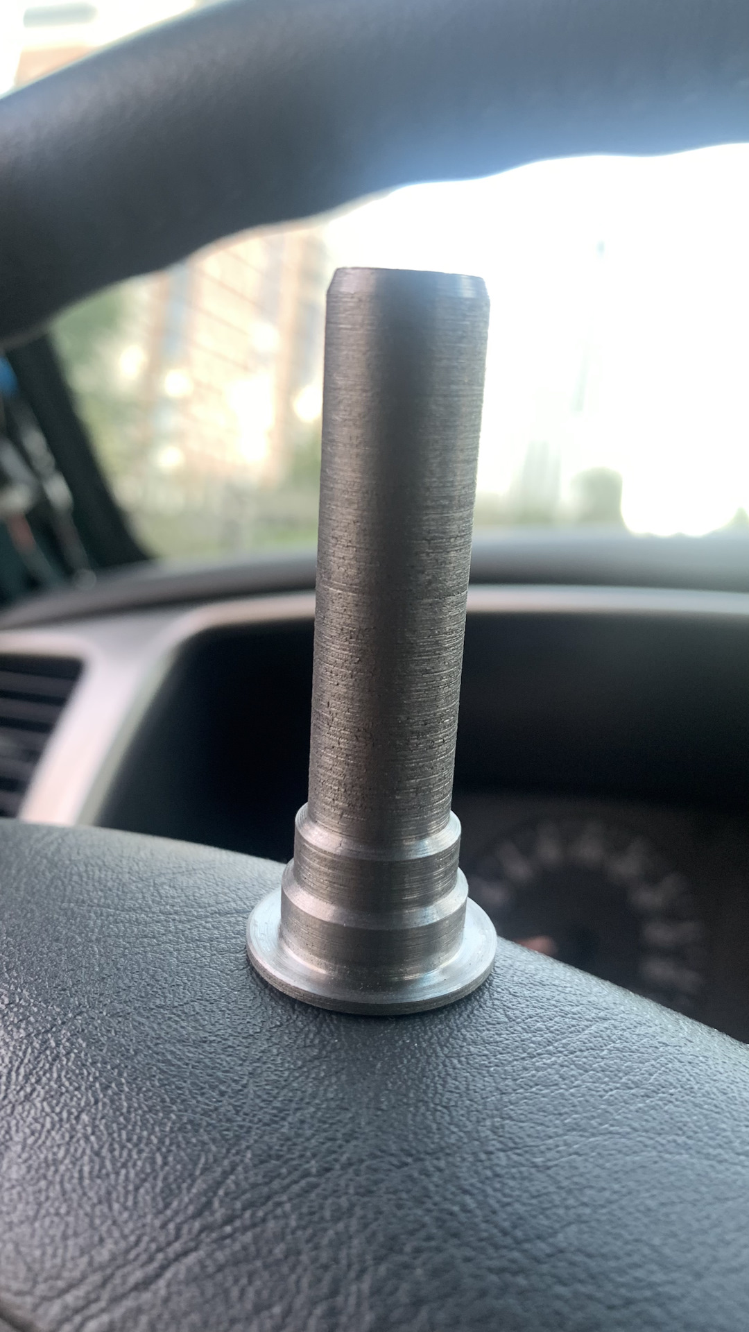

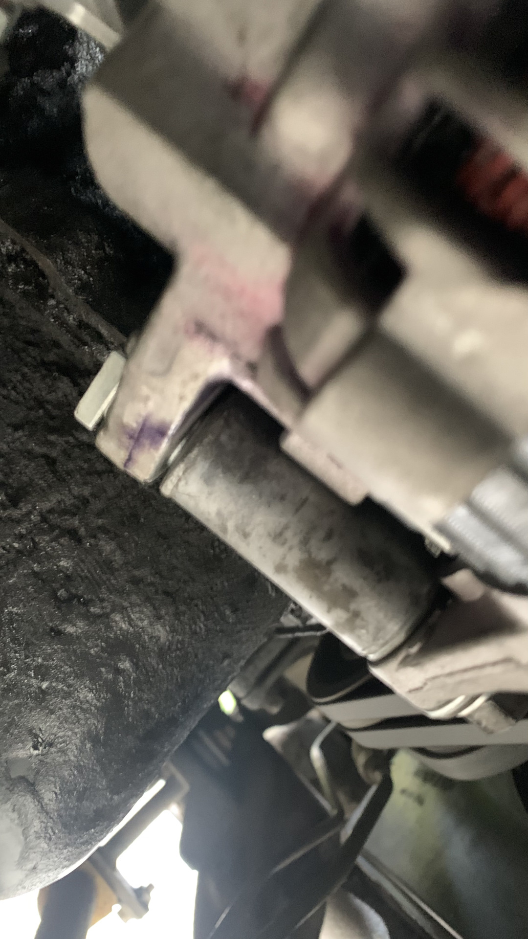

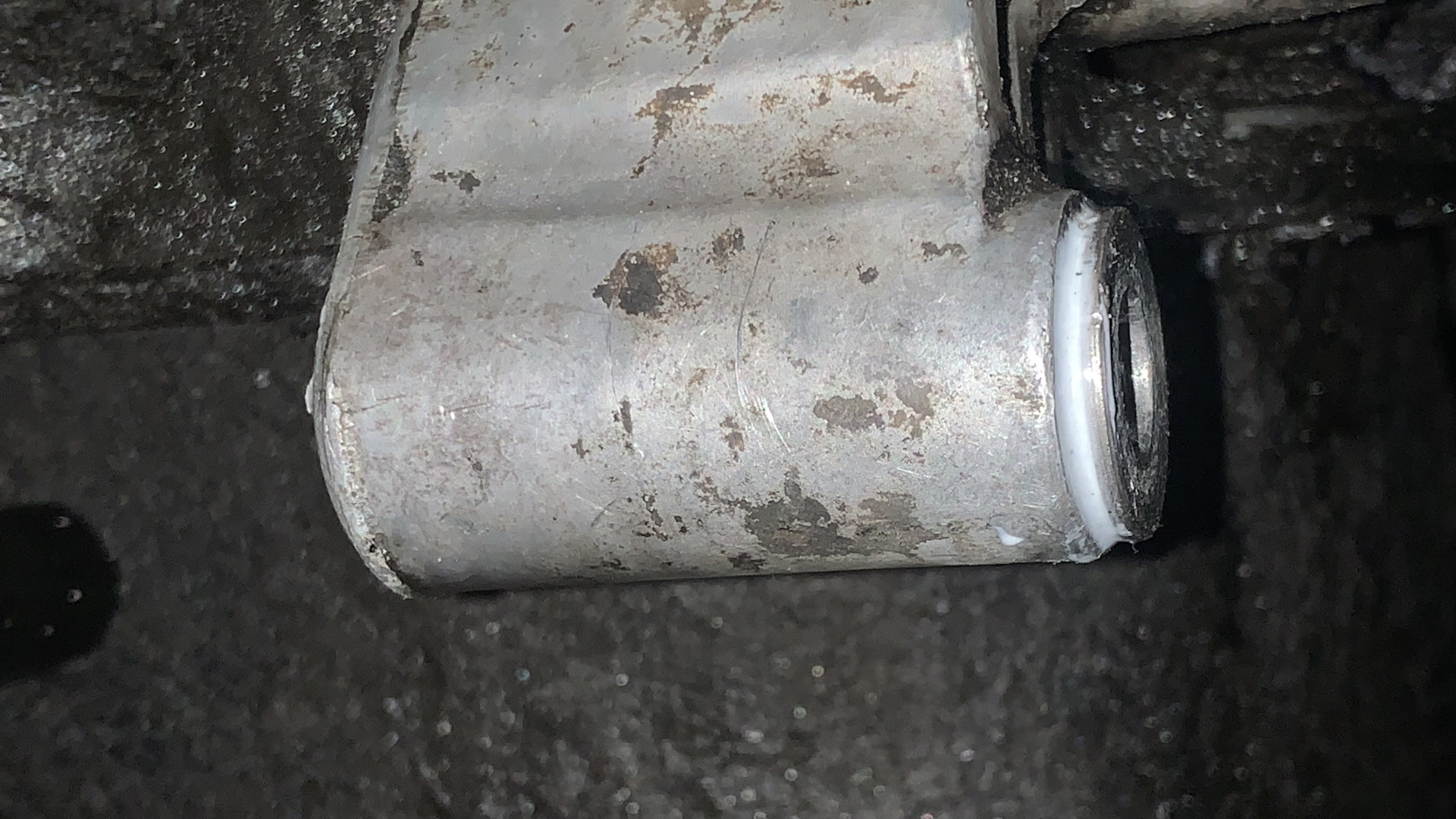

3. Под новое расточенное посадочное место была заказана втулка со ступенями и гранями повторяющее сверло (елочка). И даже более, внешняя часть втулки выпирает на 2мм наружу и в диаметре 22мм закрывая тем самым кронштейн. Вся нагрузка и трение в случае ослабления болта ляжет на нее.
4. Куплена угловая насадка редуктор для удобного расположения и сверления

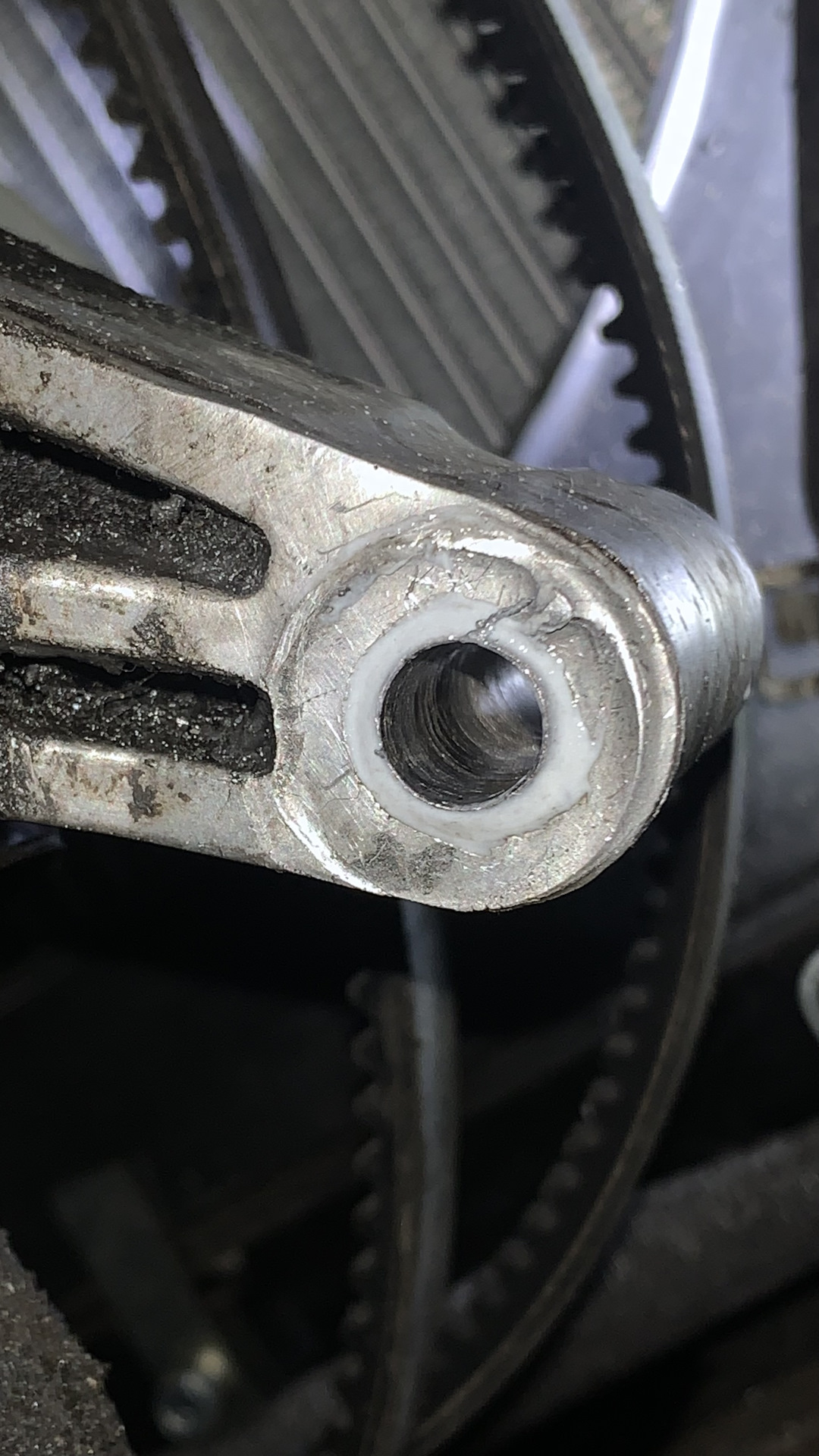

5. Куплен клей сварка по металлу для заливки и выравнивания пустот вокруг втулки.
6. Куплен новый болт, гайка, гравер, механизм натяжения с кубиком.

Это понятно. Просто у тебя не на столько всё печально было. У меня прошлый ездун не зажал гену и там печаль печальная. Уже разсверл на 10. Мне нужно, по хорошему, снять масло насос и в тисках на сверлильном станке раз сверлить под втулку диаметром 16 мм.
Вот и не стал снимать а сделал по месту. Там много демонтировать нужно чтоб снять крышку. И радиаторы тоже. А если лезть туда, то грм сразу менять и сальники. Скажем так, я малой кровью обошелся
