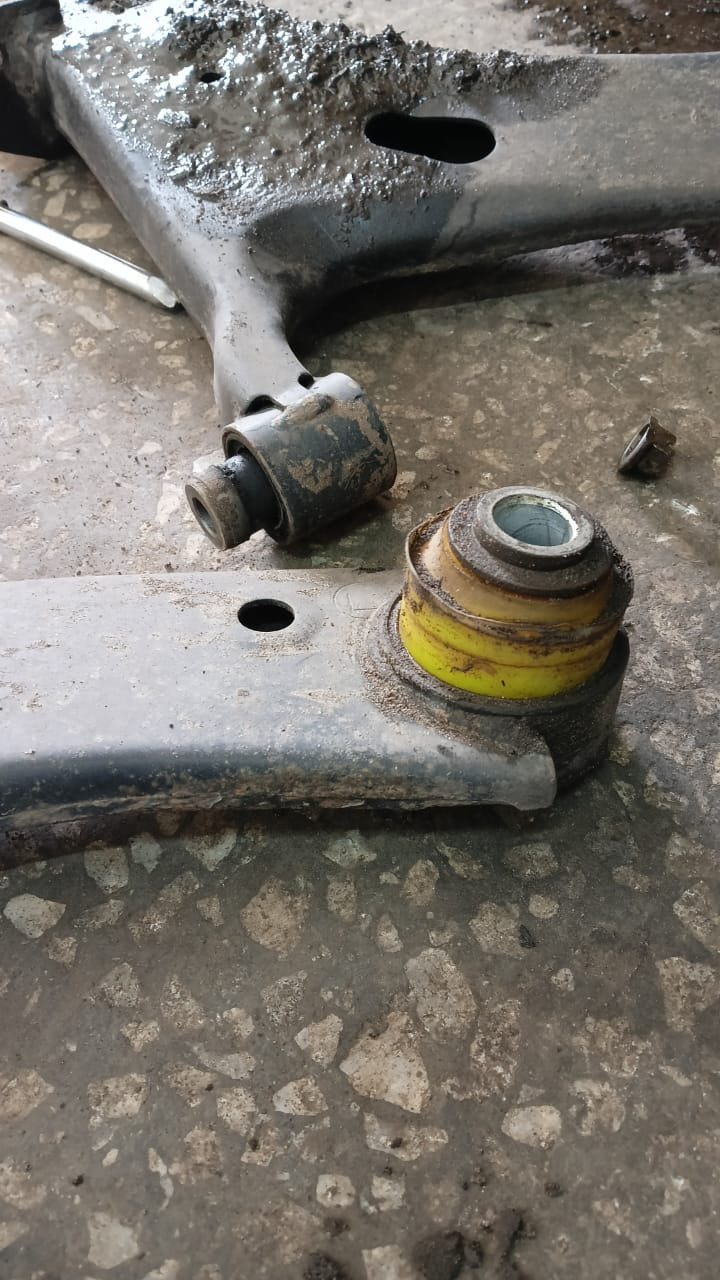

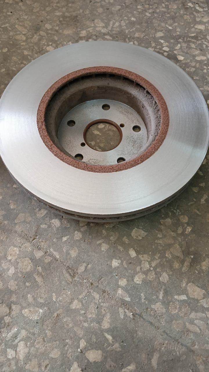

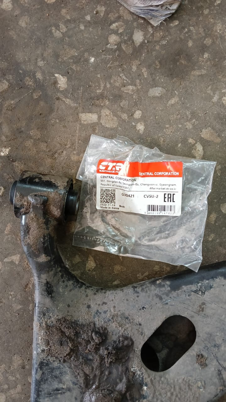

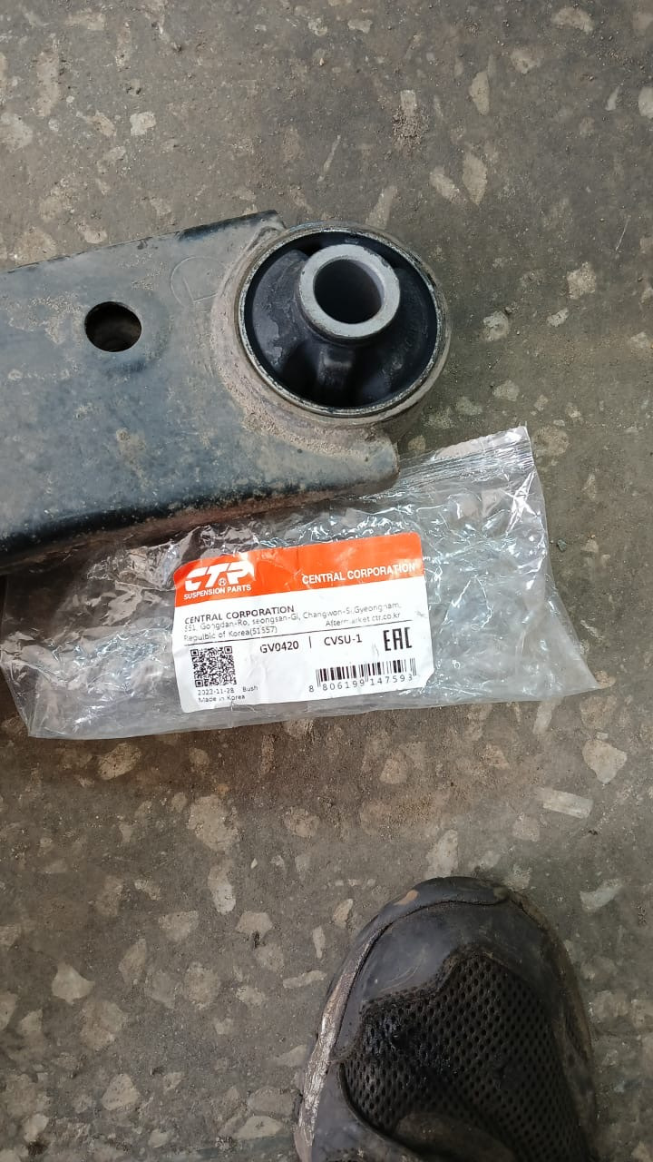

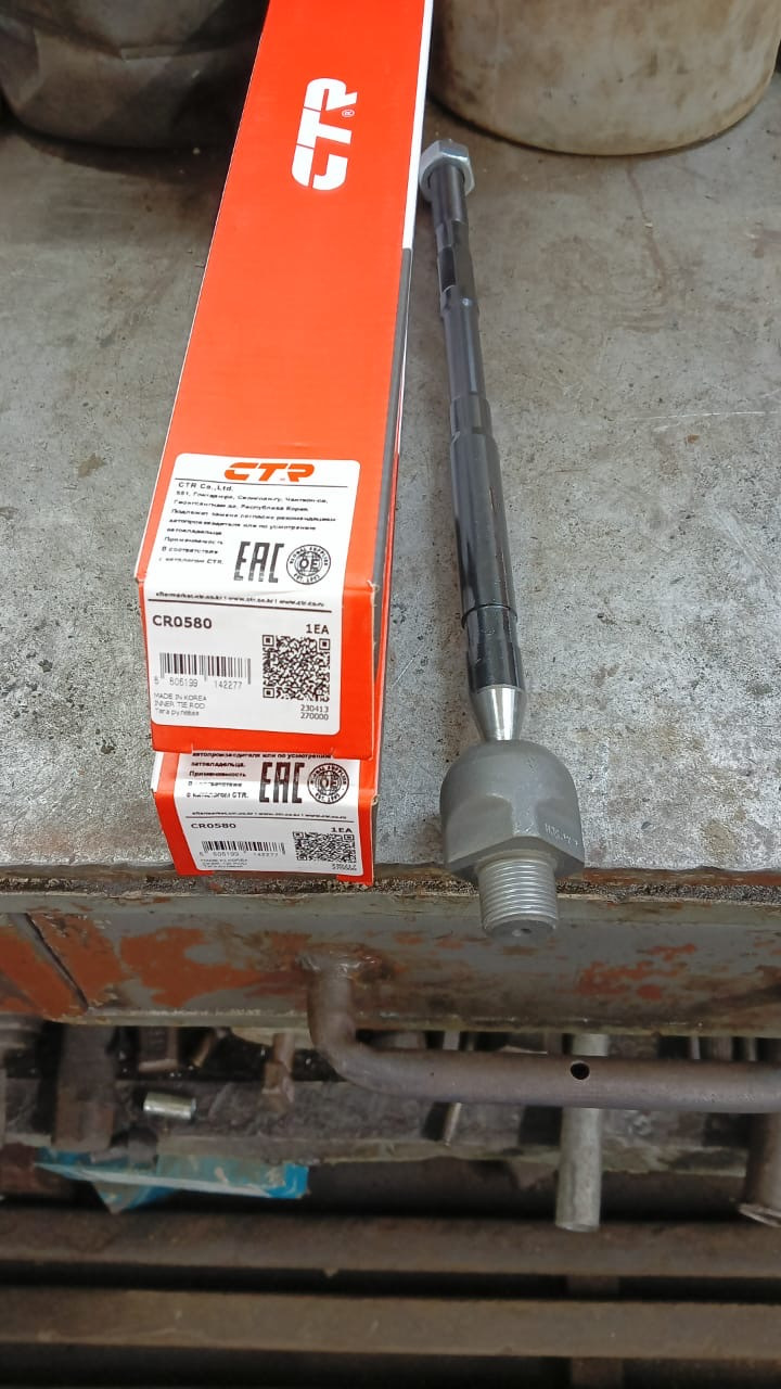

Настало время маленько подлечить переднюю подвеску. Заменили втулки стабилизатора, салентблоки, рулевые наконечники и проточили тормозные диски. В последнее время во время начала движения со стороны левого переднего колеса начались очень неприятные звуки. Сначала подумал что колодки не разжимаются до конца. Но специалисты точно определили. На диске появилась выработка и тормозные колодки задевали за бортик. После проточки все прошло. Поставили СТРовские запчасти, посмотрим на сколько хватит. Всем хороших дорог и ни гвоздя ни жезла как говорится ;)
Запчасти на фото: GV0421
Запчасти на фото: GV0420
Запчасти на фото: CR0580

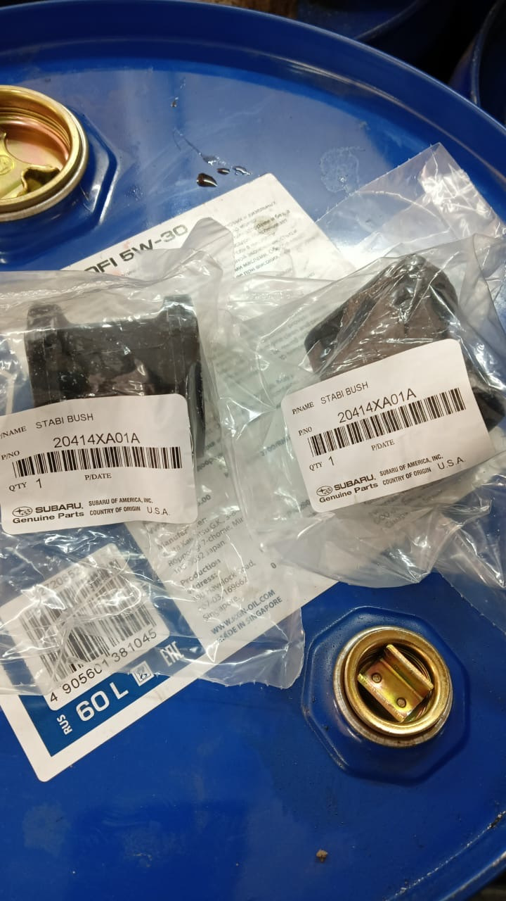

Запчасти на фото: 20414XA01A
