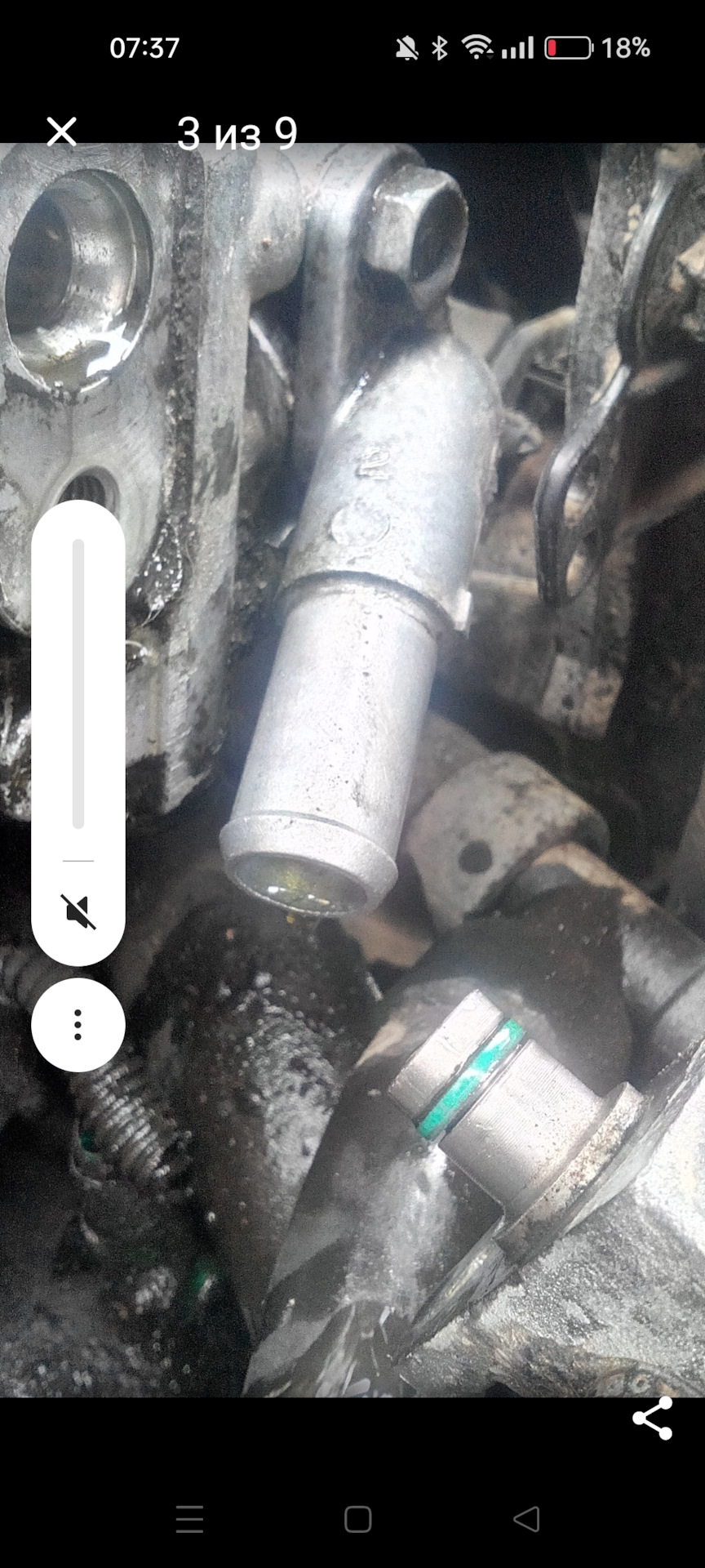

Вчера поехал по побережью… вернулся снова без ГУРа.
Насос поставил старый… хорошо что завыл у "дома"на море.
Открываю капот жопа …бачок пустой капот в масле. ремень и всё что рядом.

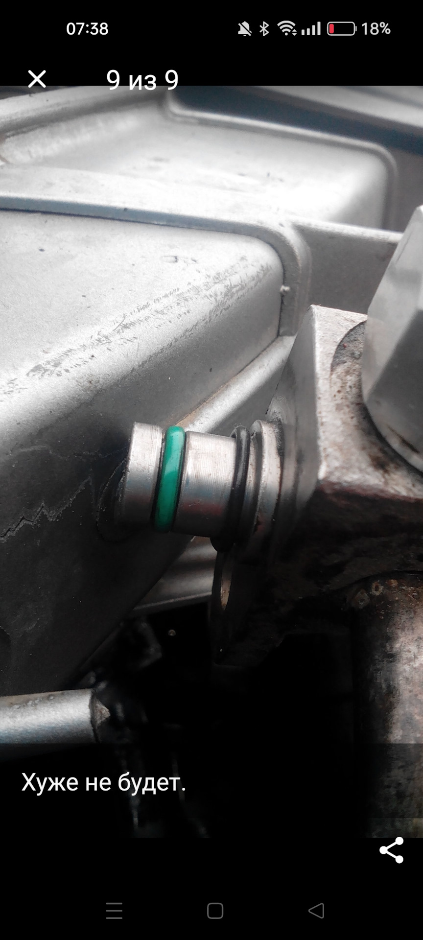

Ссать начал квадратный фланец с датчиком на ГУРе…

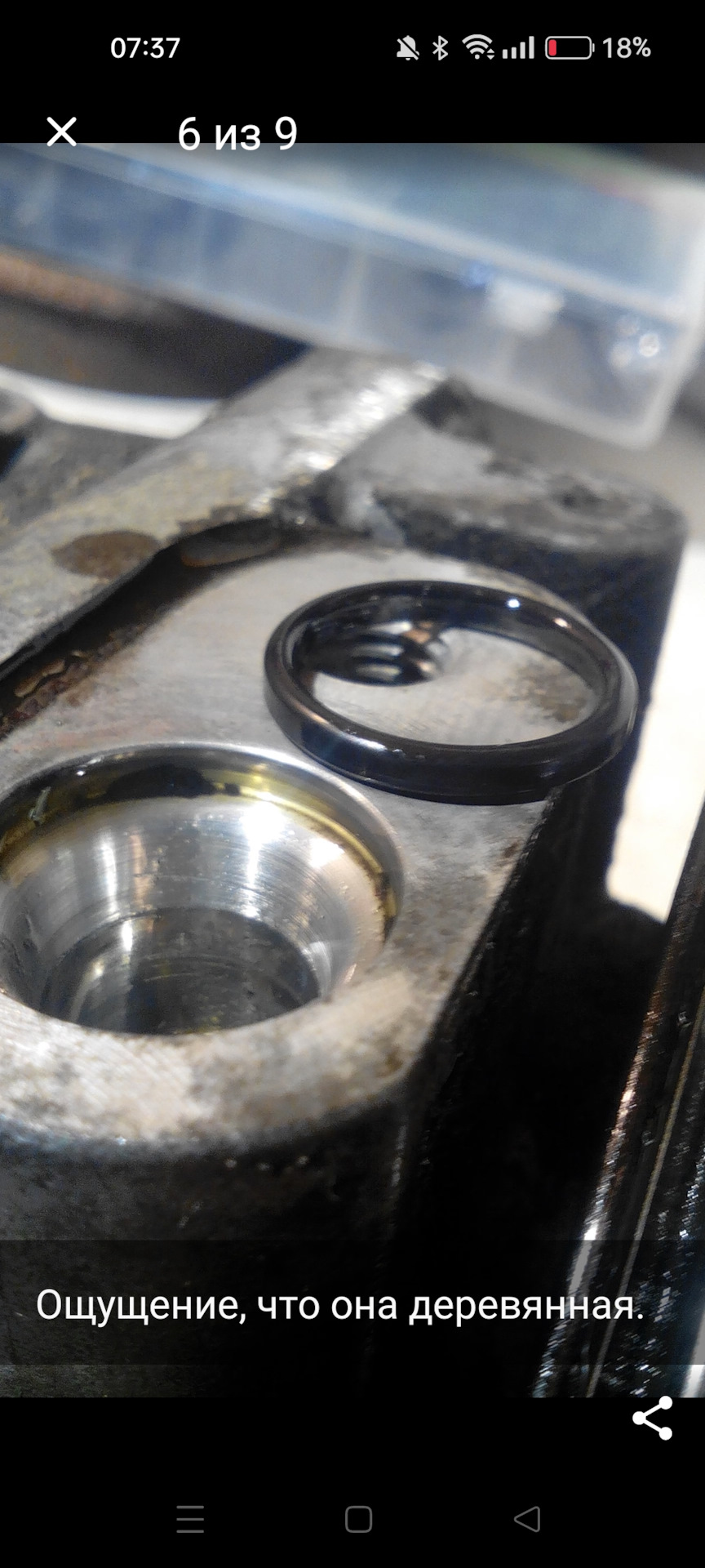

снимаю фару выкручиваю кольцо задубело Оно одно зелёное на трубке, а при сменах гуров раздрочено.
из заглушек нового убогого насоса вырезал ДВА кольца на трубку и в угол .на место отсутствующего,
собрал, залил ---тихо.сечи масла нет.
Не дрочите это место . Надеюсь пока что победа с гуром.
Никогда не было тут проблем до смены ГУРа.
Отдыхаем дальше… теперь начал уходить антифриз…
