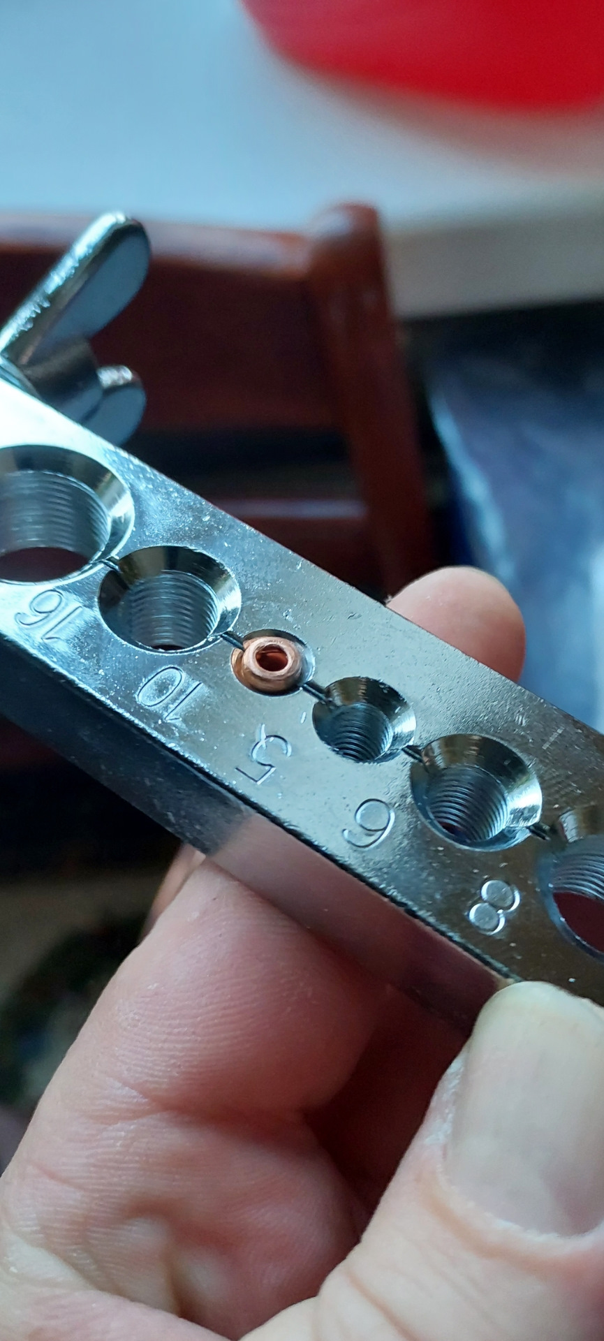

Тормозные трубки и шланги тоже под замену. Пока снимал суппорт у меня сломалась трубка)), и к лучшему. Замена на медь 4.7. С покупкой инструментов и штутцеров.
Тоже делать нужно всю трассу на задние тормоза, а они с абс 😕, подскажите каталожный номер набора.
С абс или нет, я так и не понял
Авс, две магистрали нужно тянуть.
Ну да, у нас две их снизу
Получатся трубка размер 4.7,А номерок штуцеров сохранится?
Да, трубка 4,7Штуцера на ВБ брал www.wildberries.ru/catalog/165215242/detail.aspx
