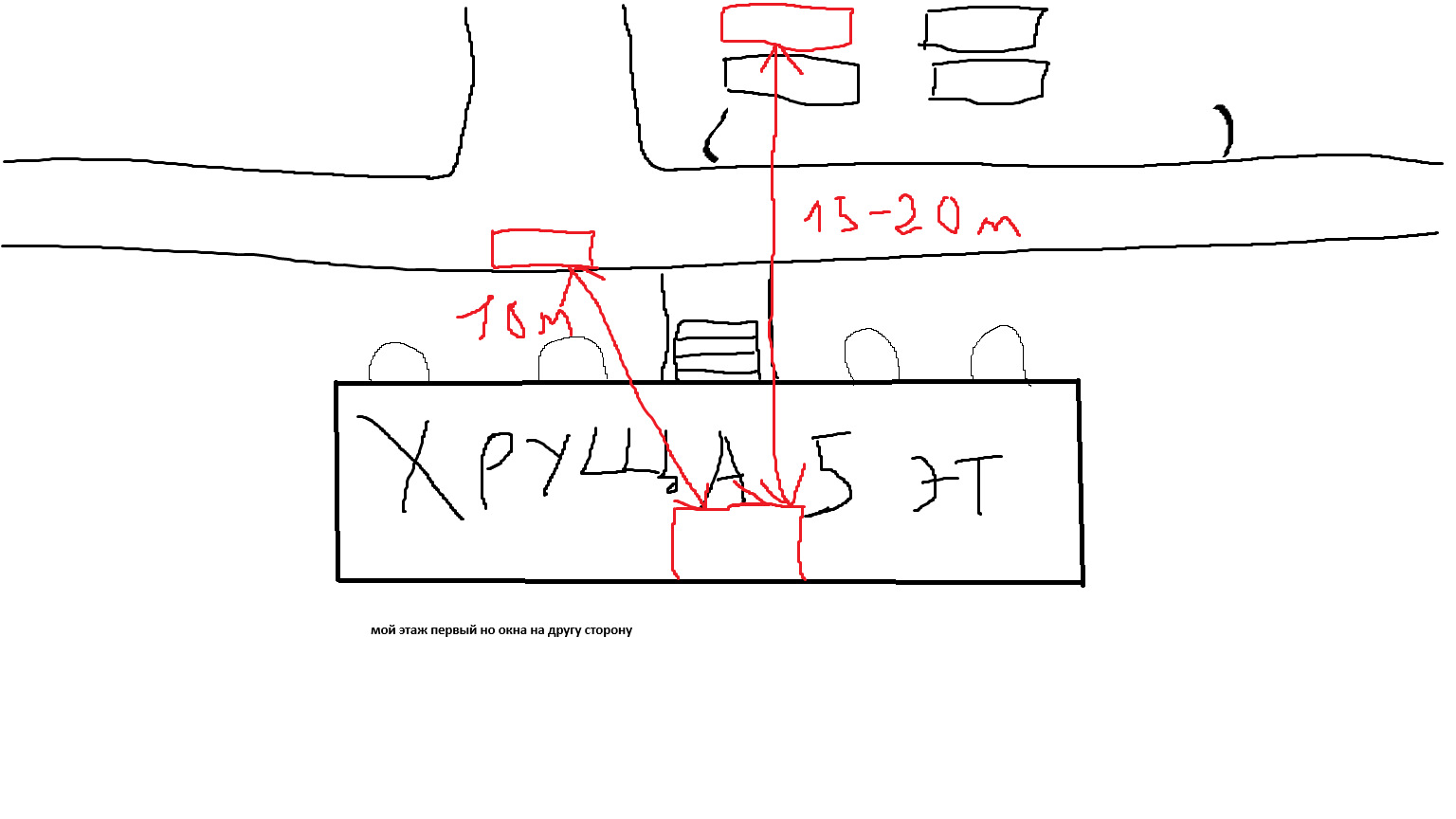

ну и как вам спустя эти несколько месяцев?
так же интересует информация по поводу пробьет ли брелок 2 бетонные стены обычной хрущевки и 15-20м расстояния, иллюстрация прилагается

Я думаю твое расстояние до машины точно пробьет, у меня и по больше бывали)
спасибо за ответ!
