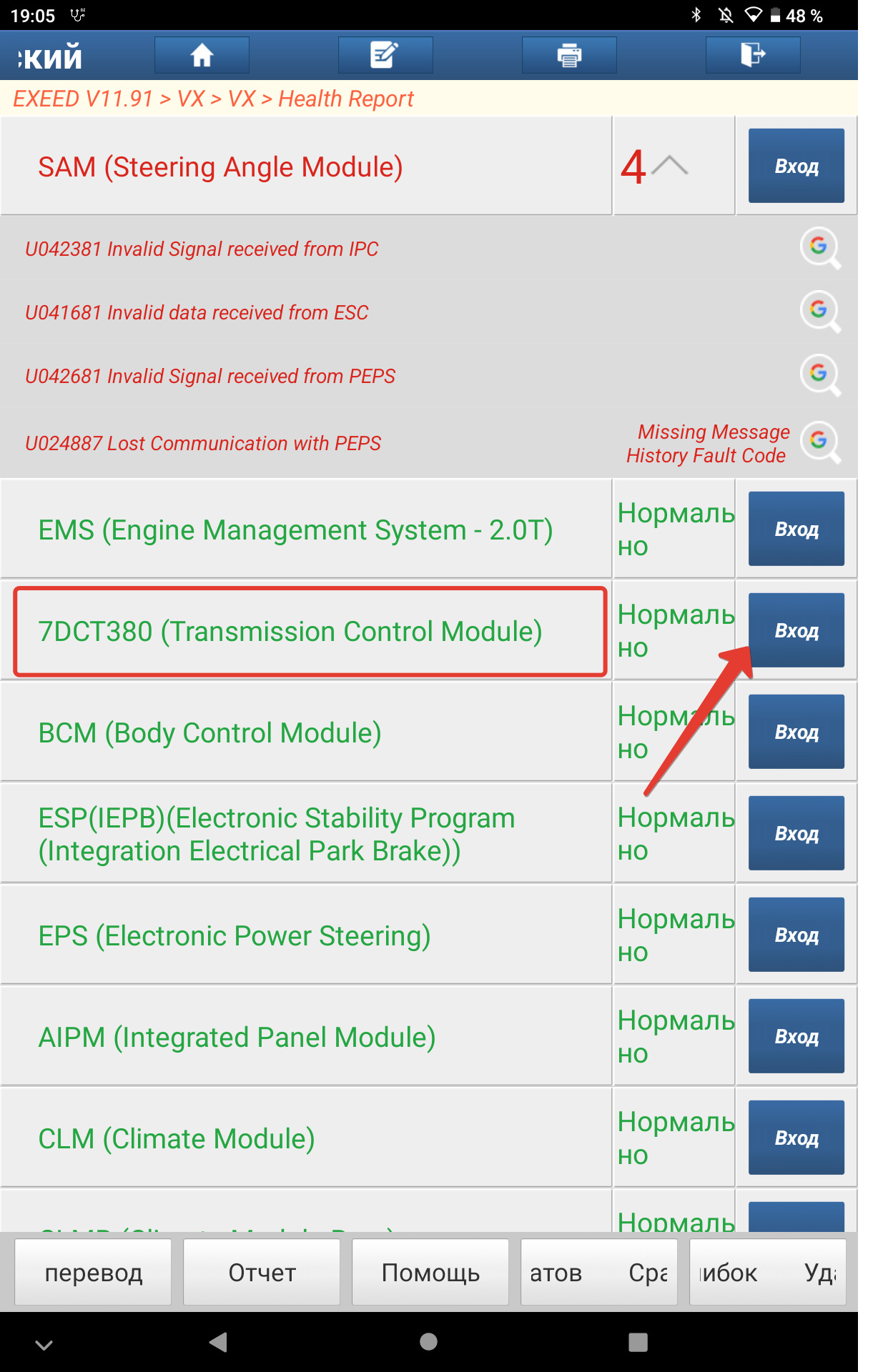

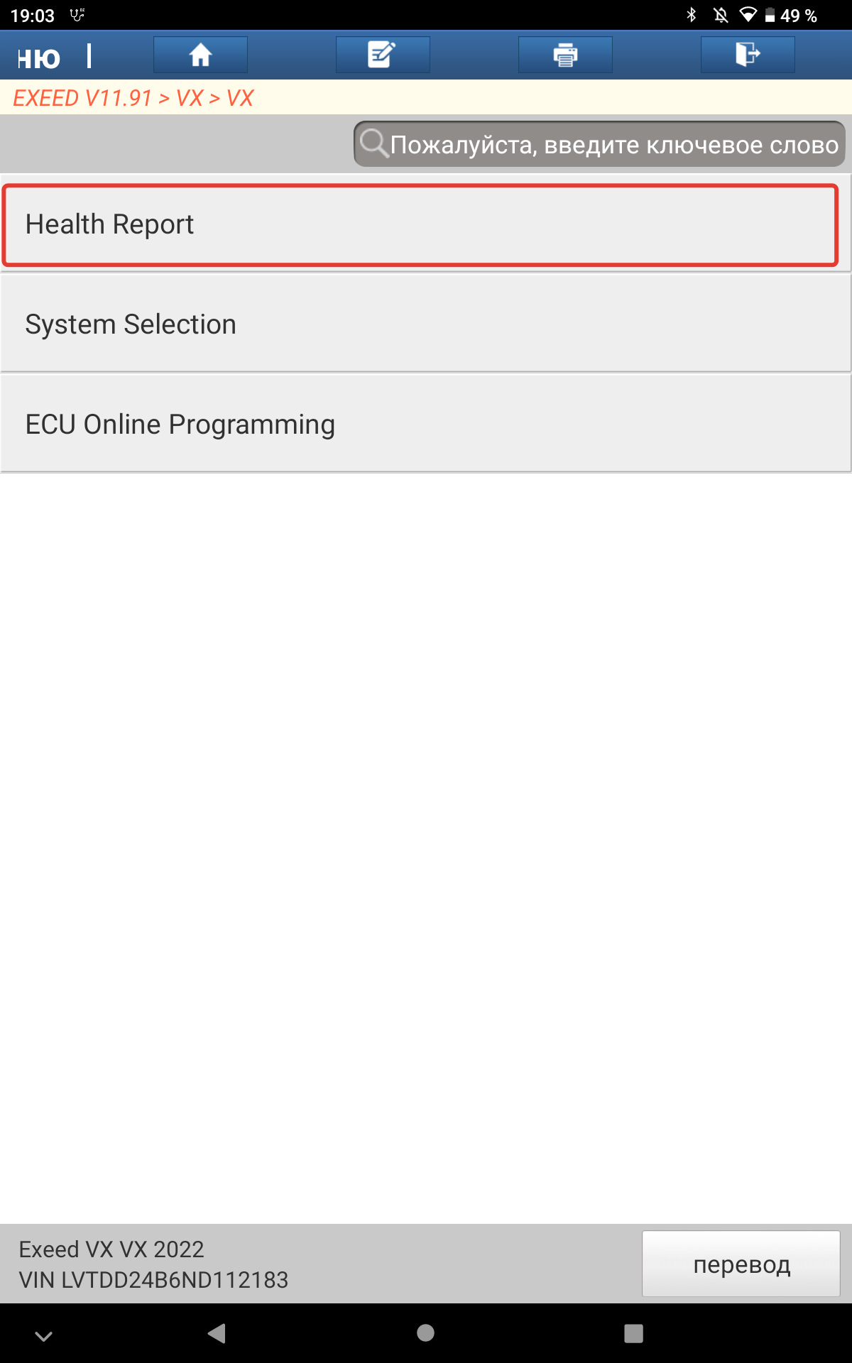

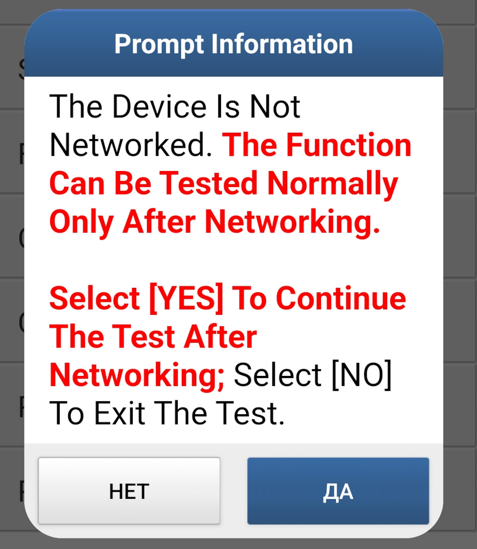

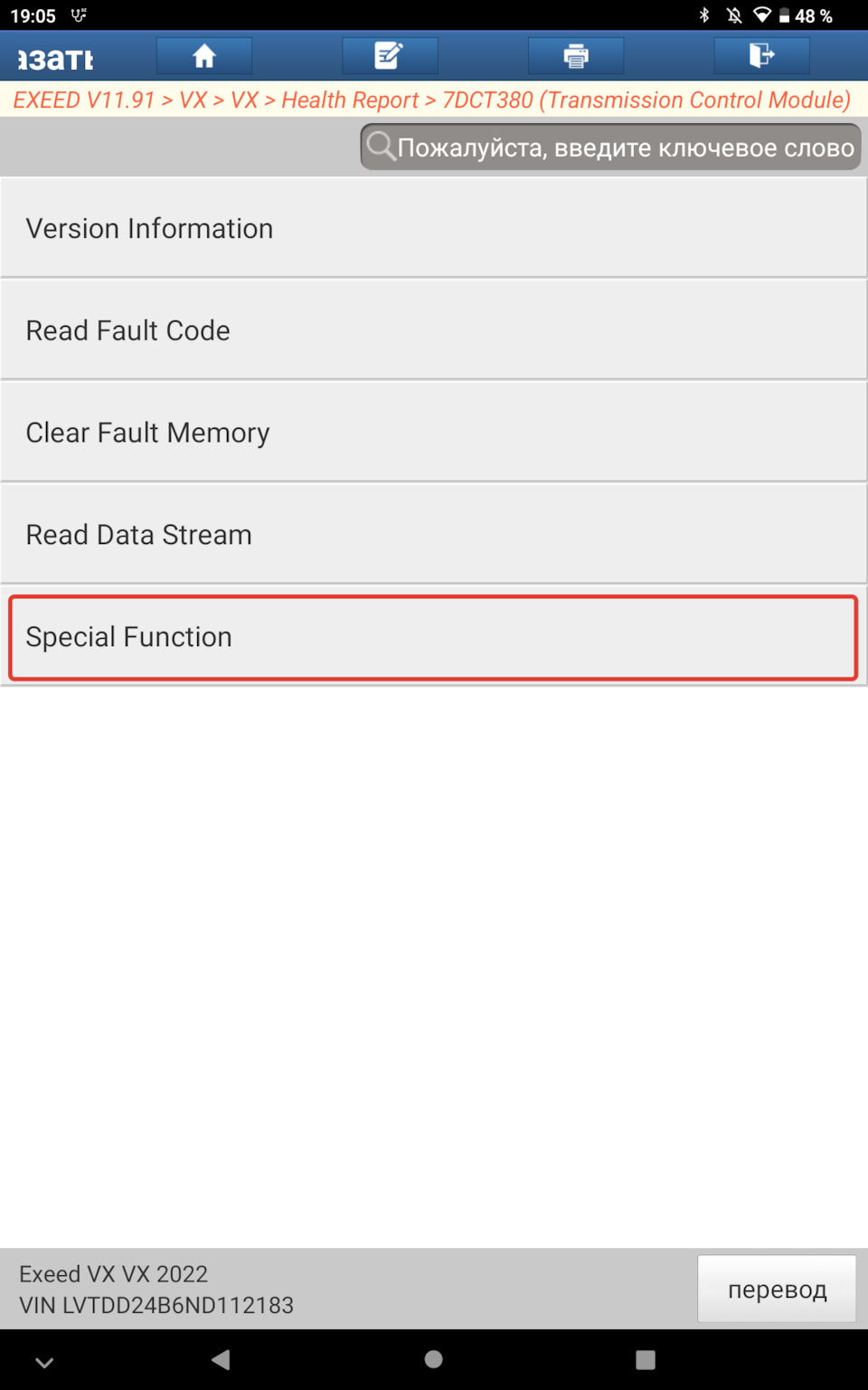

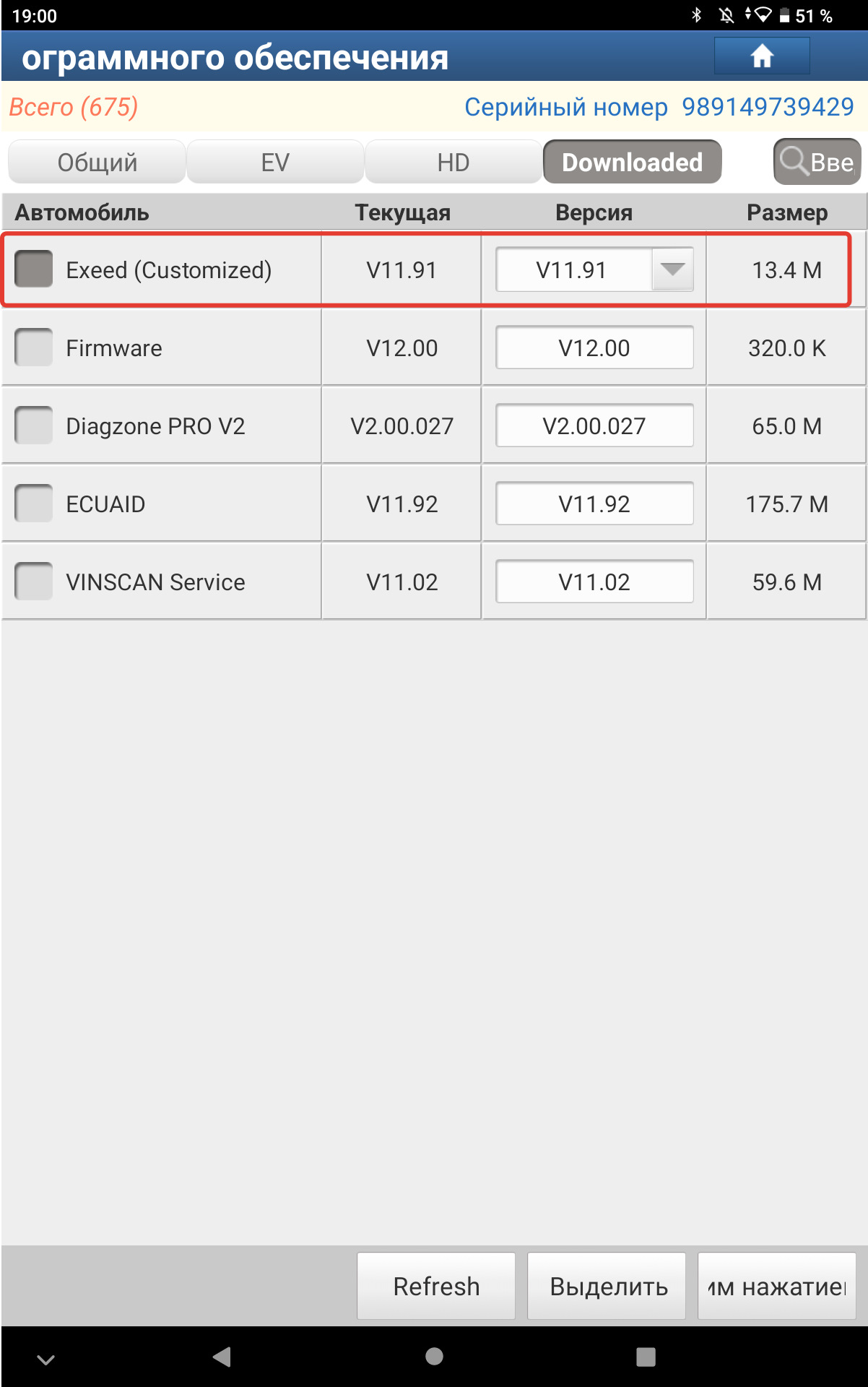

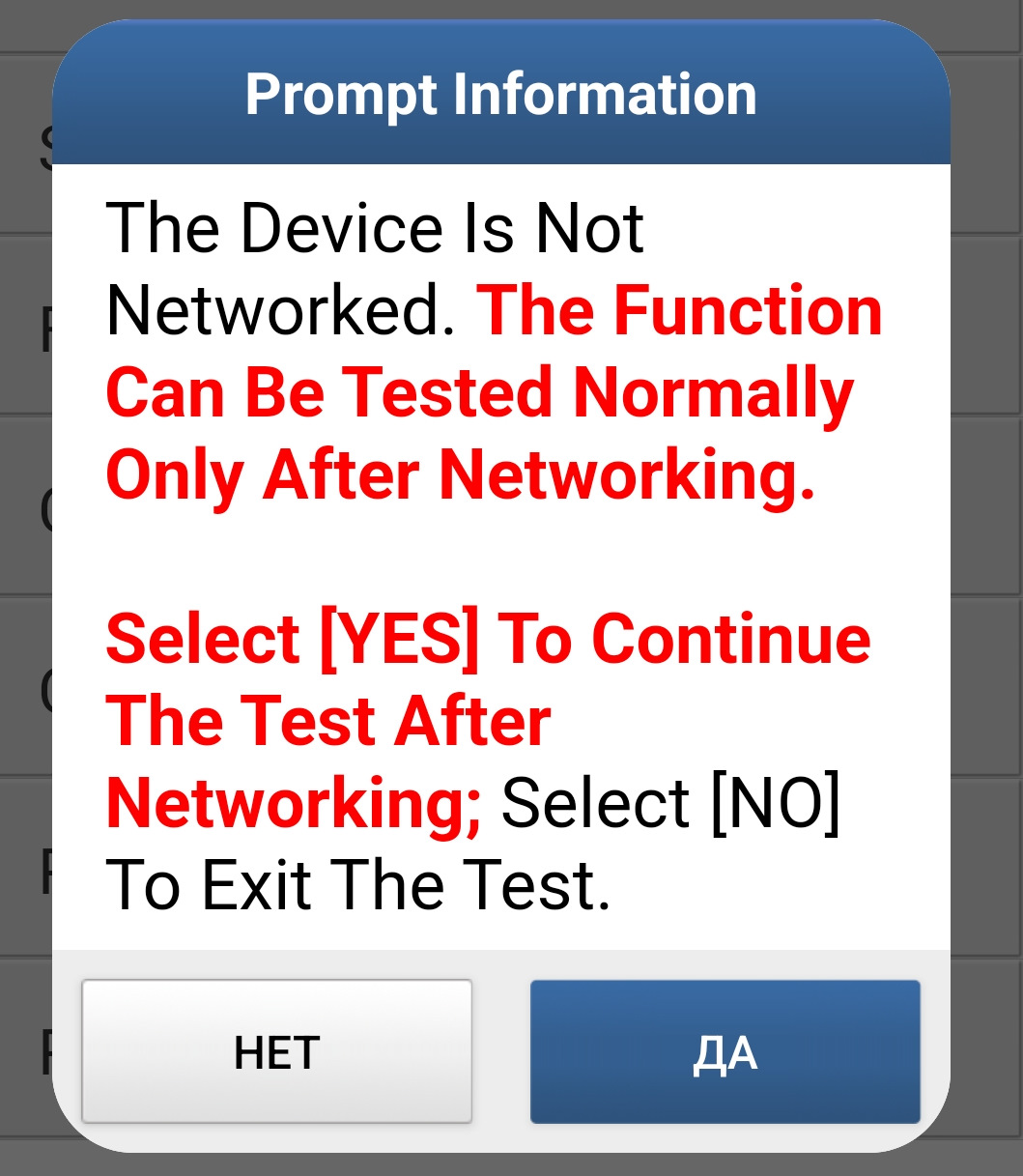

3. Купив Thinkdiаg mini c пpогpaммoй Diagzone prо решил сделать адаптацию. Сначала ничего не получалось- при сканировании блоков программа вылетала с ошибкой.
ОС Android 14. Прогу установил на другой телефон (ОС та же), но теперь ошибок при сканировании не было. Но адаптация не шла так как прога писала что обороты не стабильны, хотя они были 750+-15. В какой то момент этой ошибки не было, но вылезла другая- см фото.
Суть ее в том, что программа обращается к какому то защищенному серверу авторизации, и т.к. сканер и ПО- это клон оригинального Launch- разрешение от сервера не получает и адаптация не начинается.
Расстроился, мысленно подготовился ехать в СТО и платить за это денюжку))
Вспомнил, что у ребенка есть планшет (он на 12м Андроиде) установил прогу на него и всё получилось. Не знаю что произошло, но либо проблема в 14 андроиде, либо разработчик Diagzone что то пофиксил.

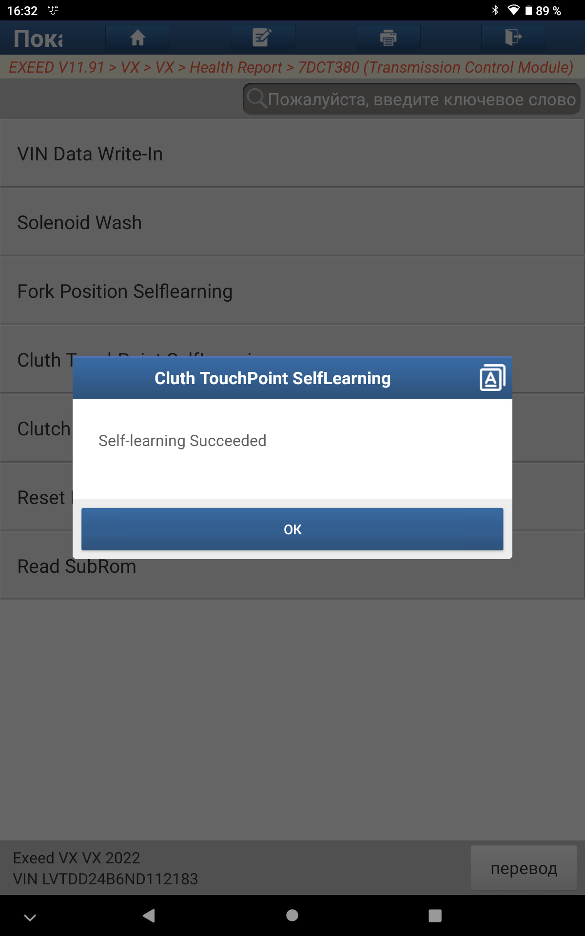

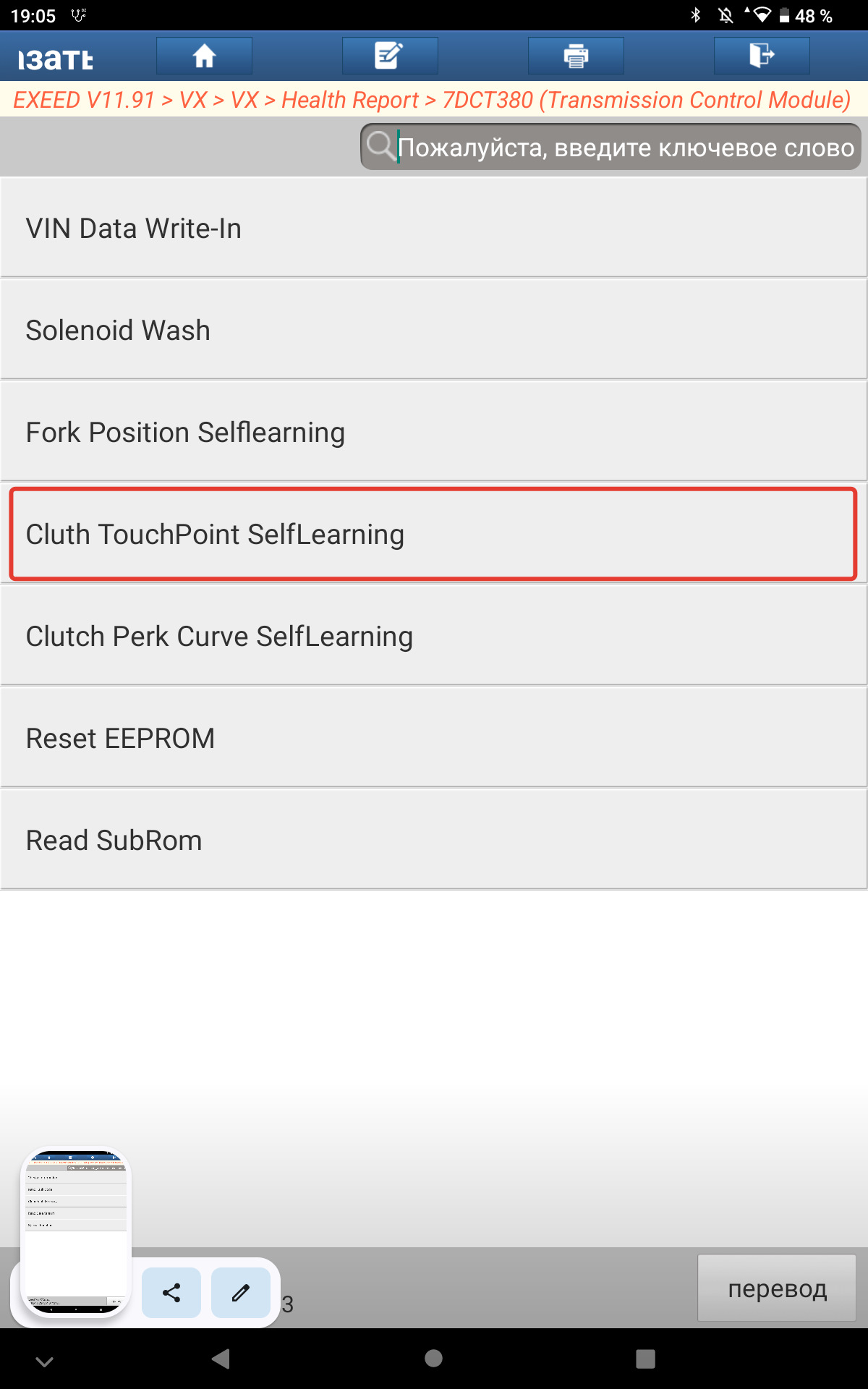

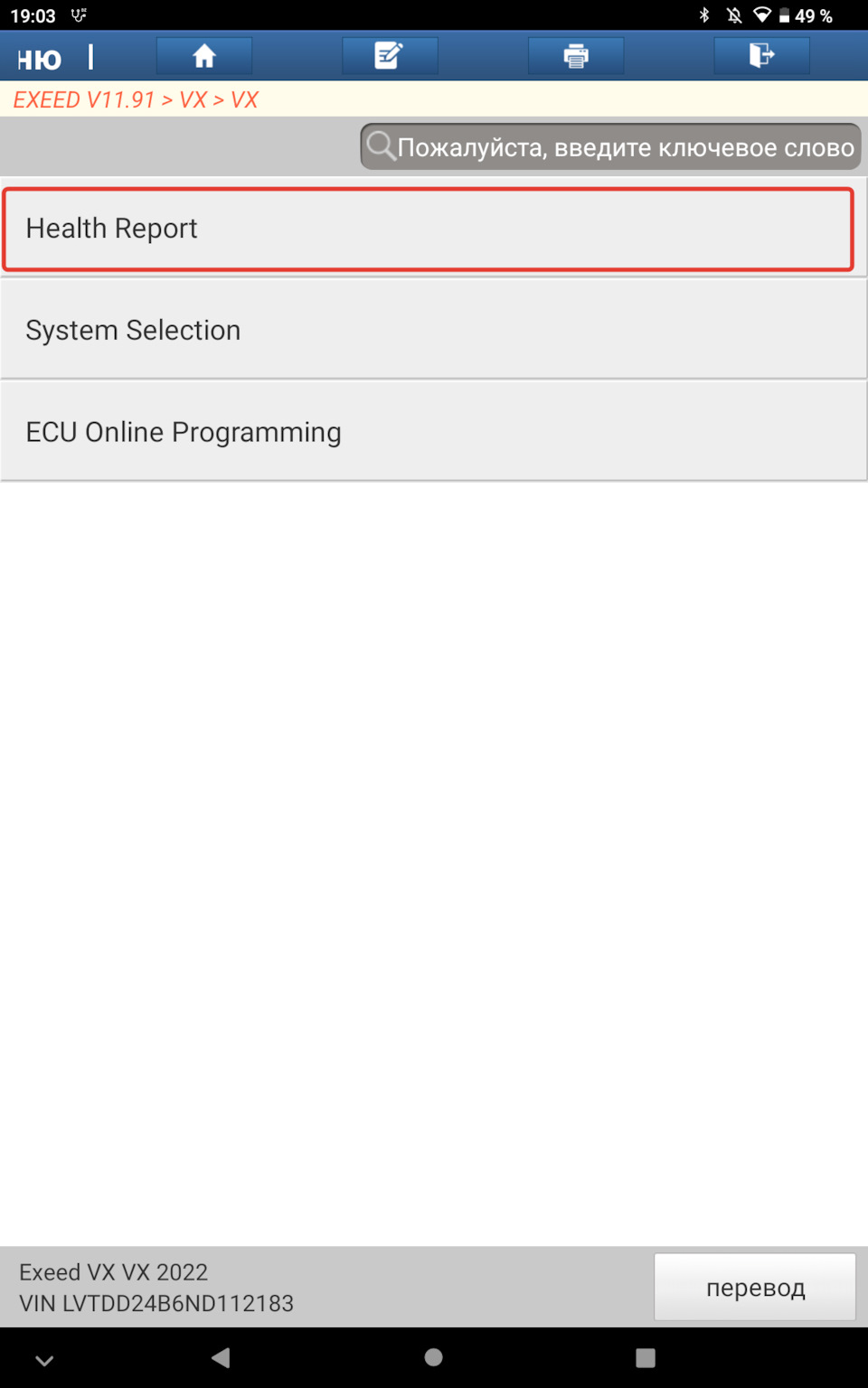

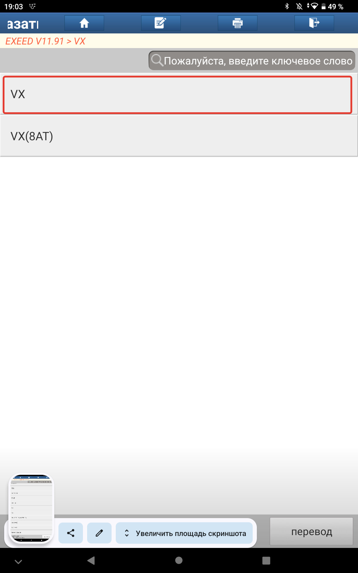

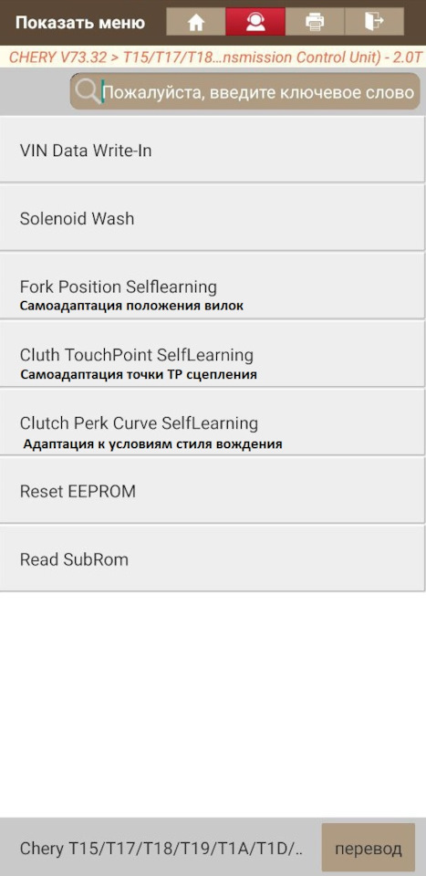

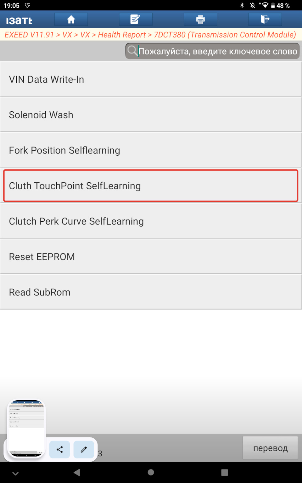

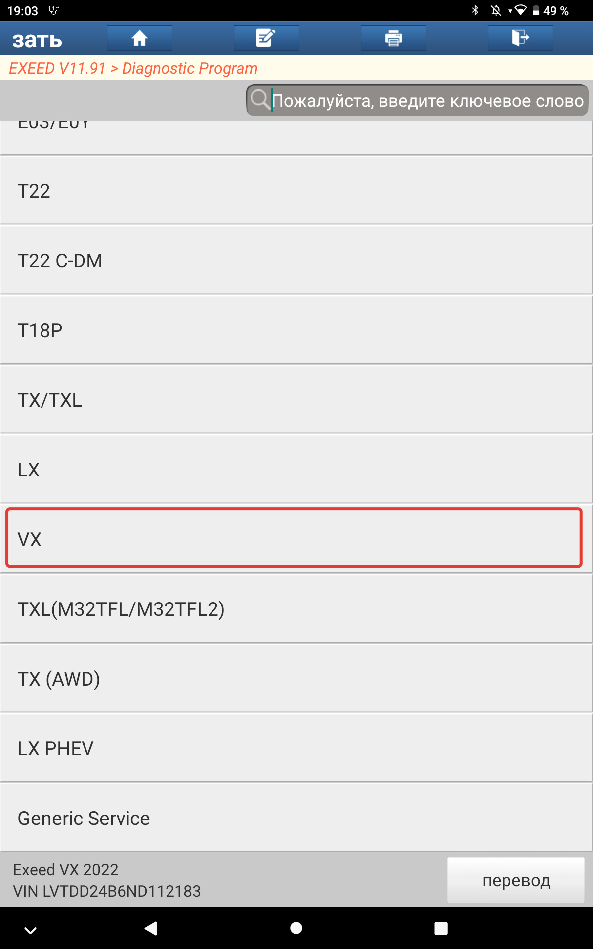

Ниже будут скриншоты- последовательность действий. Сама адаптация длилась 2-3 минуты.
Эффект- просто супер! как будто новая машина.

Такая же ошибка выходит при попытке сделать адаптацию да и вообще любой тест. Пробывал на старый телефон с 9 андройдом поставить, тоже самое
Рекомендую попробовать позже, через день/неделю.
Такое бывает- проблема в сервере.
Уже пару недель так
на выходных попробую у себя, отпишусь

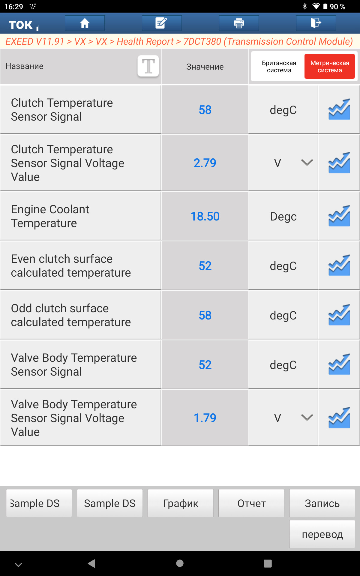

Сложно сказать… Видеть бы пошаговые фото и какая температура коробки и двигателя были до процедуры?
Всё получилось, видемо температура была выше 70гр у коробки.
Поездите, посмотрите. Я в первый раз тоже сделал адаптацию при почти 70 градусов, в итоге переделал потом уже при температуре +35+40, ибо не понравилось качество переключения передач.

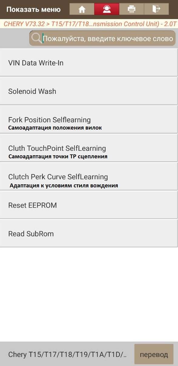

Интересно… По переводу этих функций какая-то ерунда непонятная.
Как я это понял эти адаптации "опытным путём":
3 — Самоадаптация положения вилок
4 — Самоадаптация точки касания сцепления
5 — Адаптация к условиям стиля вождения
В общем после проведения этой операции хуже точно не стало 🧐☝️
А ещё сервисник говорил что при адаптации сцепления все калибровки стираются с памяти, и для того чтобы набрать этот массив данных заного — нужно проездить 5000 км

Адаптация точек соприкосновения делается на холостом ходу?
Да, машина стоит. При выполнении прога пишет какие должны быть условия- машина стоит, газ не нажат, тормоз нажат. Рычаг КПП — в паркинге.

Можно было попасть в блок управления роботом через меню System selection, минуя проверку всех блоков на ошибки)
Можно конечно, но зачем?приятно же посмотреть как сканируются блоки и что ошибок в них нет:)
Если делать адаптацию, то по всем трем параметрам (все что у вас на скрине заканчивается на Selflearning)
Это мнение на чем основано? Я вот не уверен что надо делать другие пункты если не было замен каких то деталей…

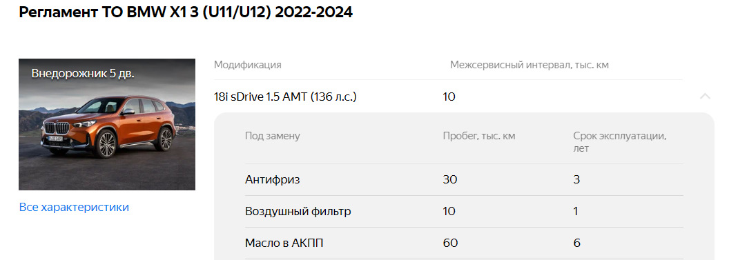

На БМВ и на Мерсе такая же коробка Гетраг, На Бмв на Х1 и на единичке точно робот стоит.
Печально что бвм и мерс их стали использовать… Тогда вашему брату надо менять масло в ней, если не менял вообще. Потому как в эксиде регламент 60 тыс км, и это много. Считаю оптимально на 30-40 тыс км это делать. Ну и адаптацию делать обязательно, думаю он тогда и от своей машины ахуеет))
seyudin
Посмотрел регламент, не поленился)) замена на 60 тыс км тоже, как у нас.
