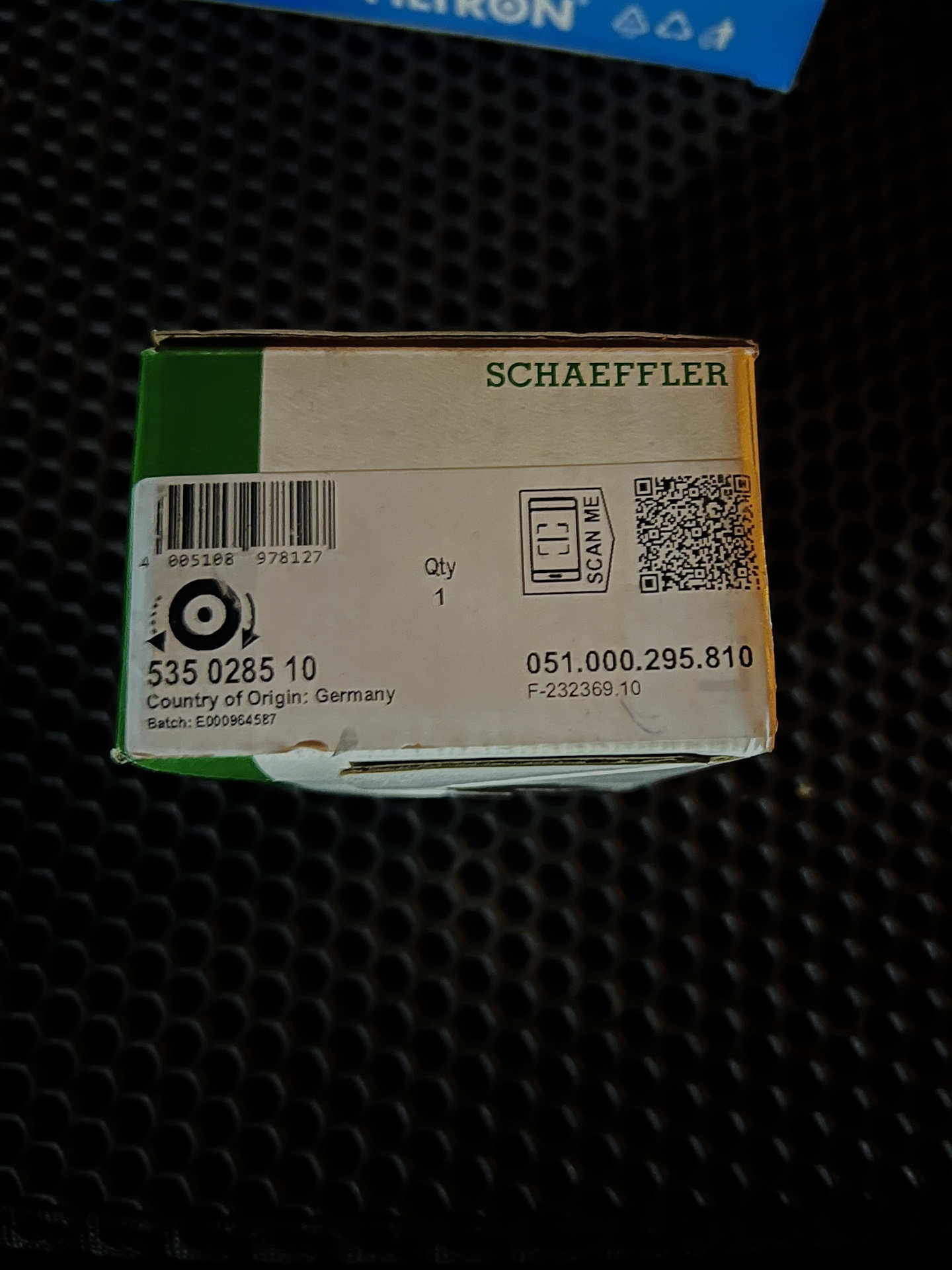

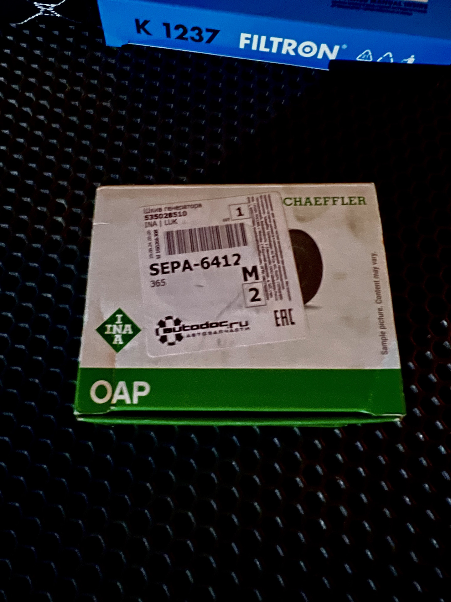

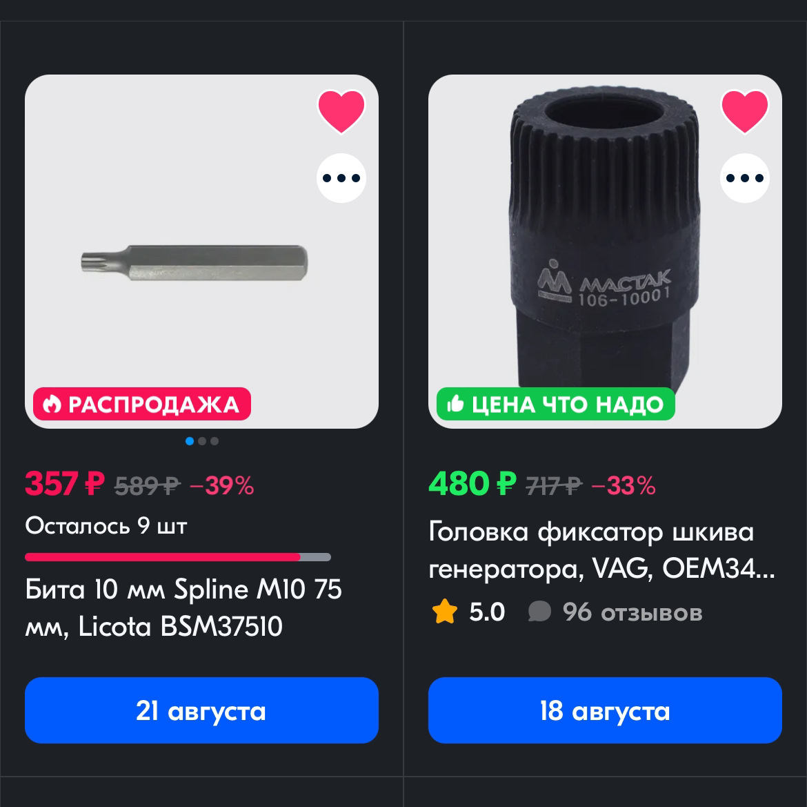

Заказала шкив фирмы INA .

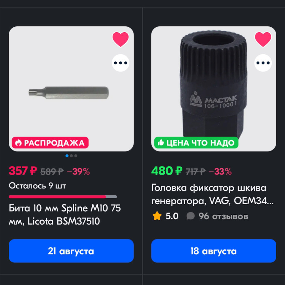

Дальше последовал выбор специального инструмента. Тут не обошлось без проблем 🤷🏽♀️
Найти головку фиксатор шкива было не сложно, а вот с битой получились непонятки😀 ту которая подходит слишком долго ждать и я подумала что они одинаковые, просто разные артикулы, заказала другую.
Пока ждала запчасти, читала как это всё поменять. Начитавшись «сказок» о том как это просто, решила что это как два пальца об асфальт 😀😀😀
Пришли запчасти, ура!
Ну приступим.к самому интересному 😄

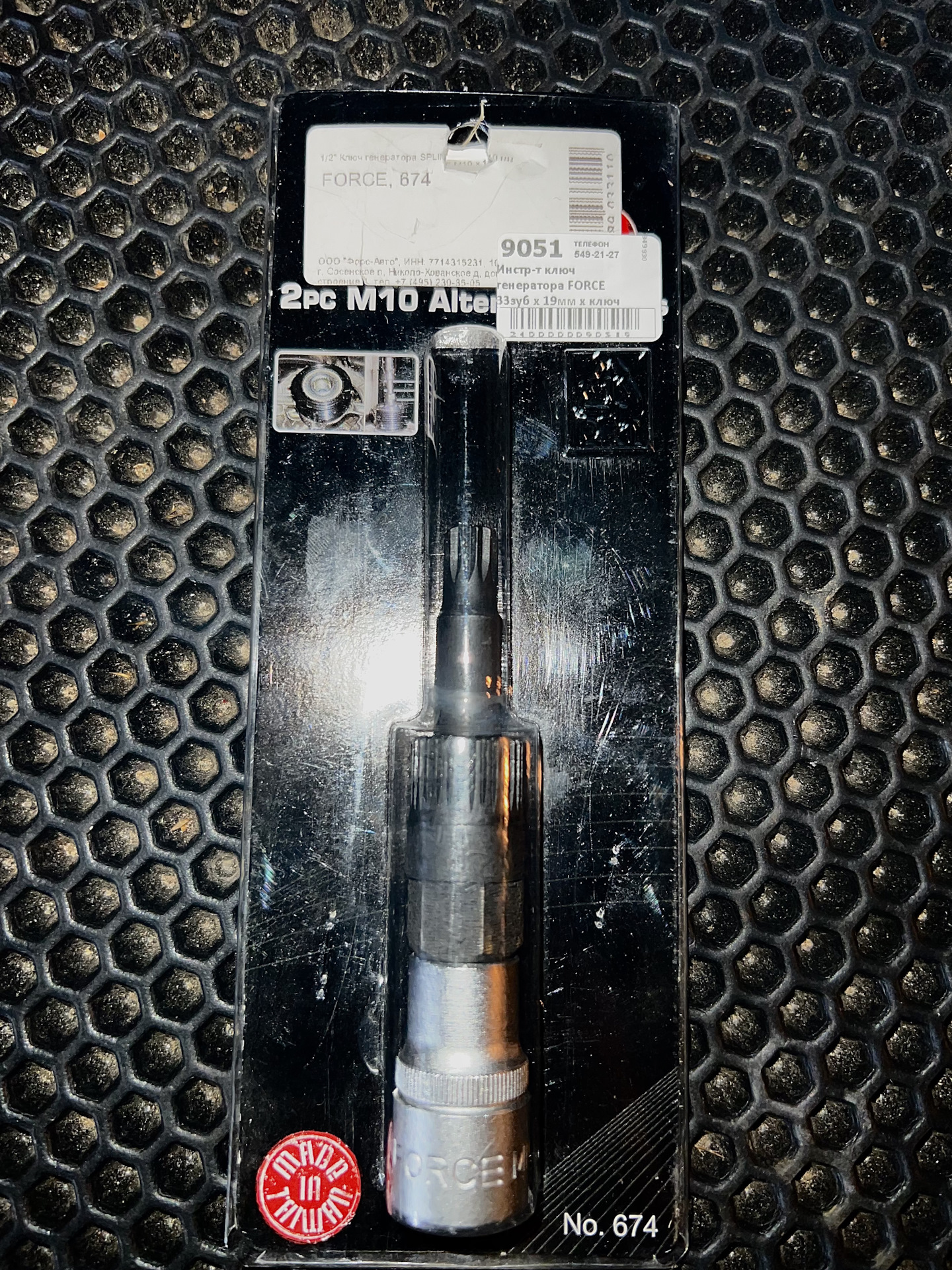

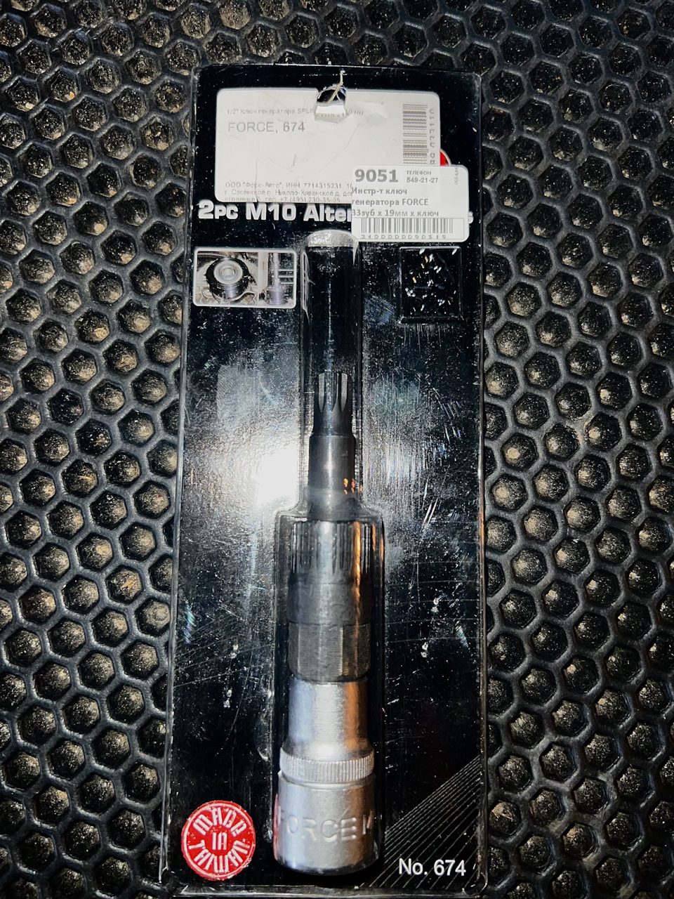

Откручено колесо, снят подкрылок и приступаем к примерке головки и биты ! Головка та, а вот бита не подходит!👍👍👍 Начинается поиск по магазинам нужной быты. Такой нет нигде 🤦🏽♀️ но находится набор специальный для экзекуции генератора😀
Счастливая и довольная спешу к машине с этим набором 😀 а он сволочь по длине не подходит 🤦🏽♀️🤦🏽♀️🤦🏽♀️ он просто туда не пролазит 😀😡 И уже сказки о лёгкости из форумов разрушаются! Этим набором возможно открутить только на снятом генераторе!
