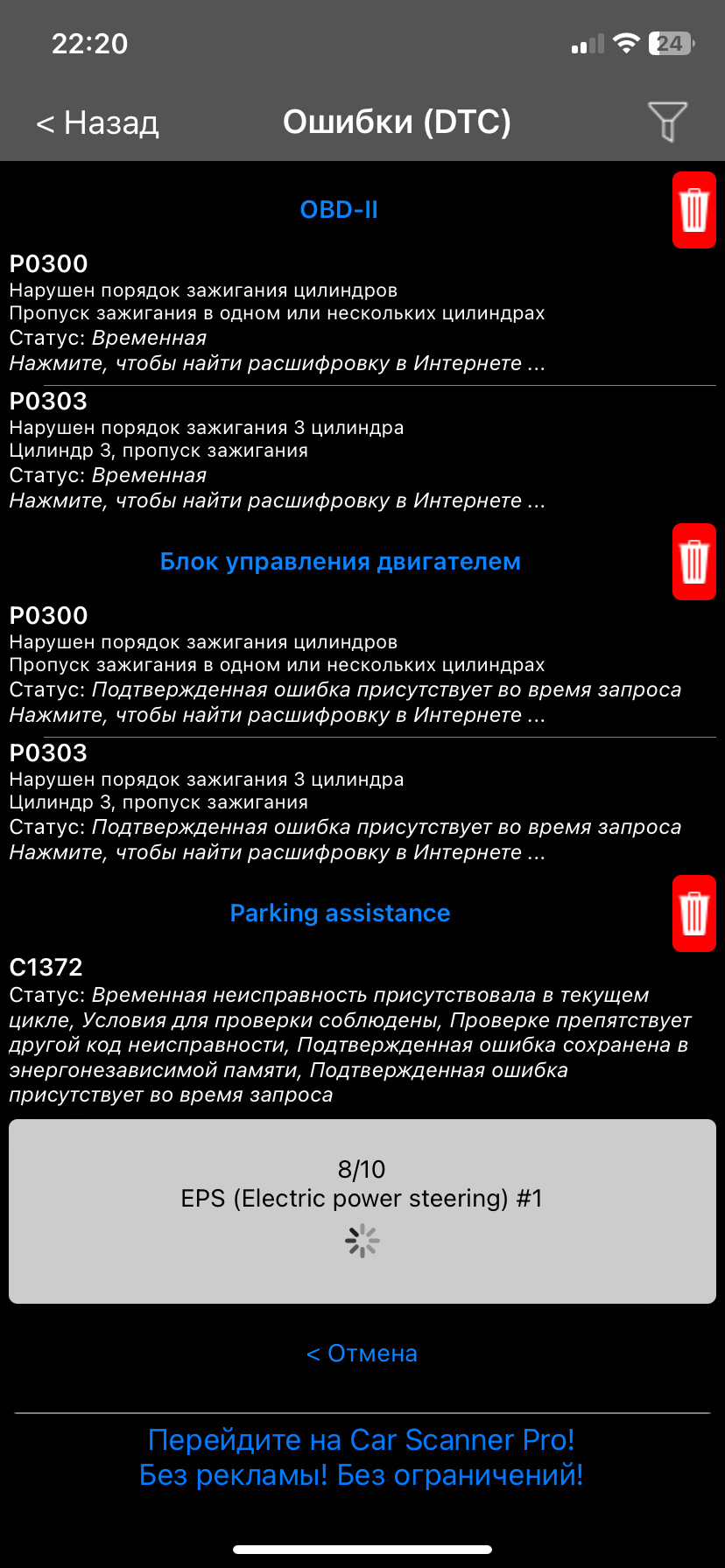

Диагностика ругалась на 3 цилиндр.

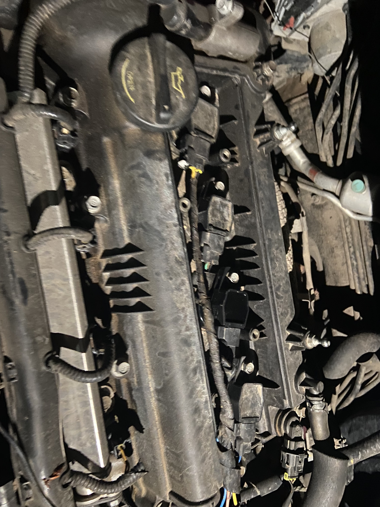

Купил катушку и поменял-так же ругается на нее.
Думал катушка не рабочая новая, поменял с 3 на 1ю, так же ругается на 3й цилиндр.

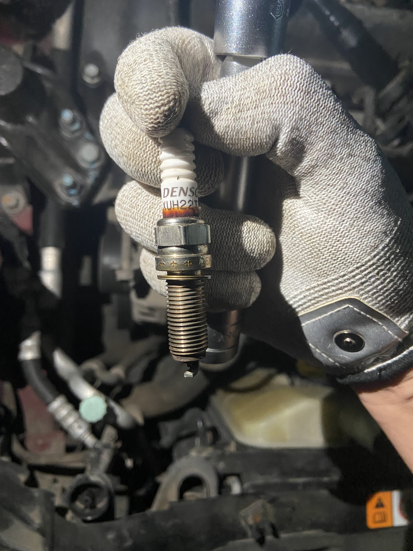

Взял свечи с 1й на 3ю поставил, так же на 3 цилиндр ругается.

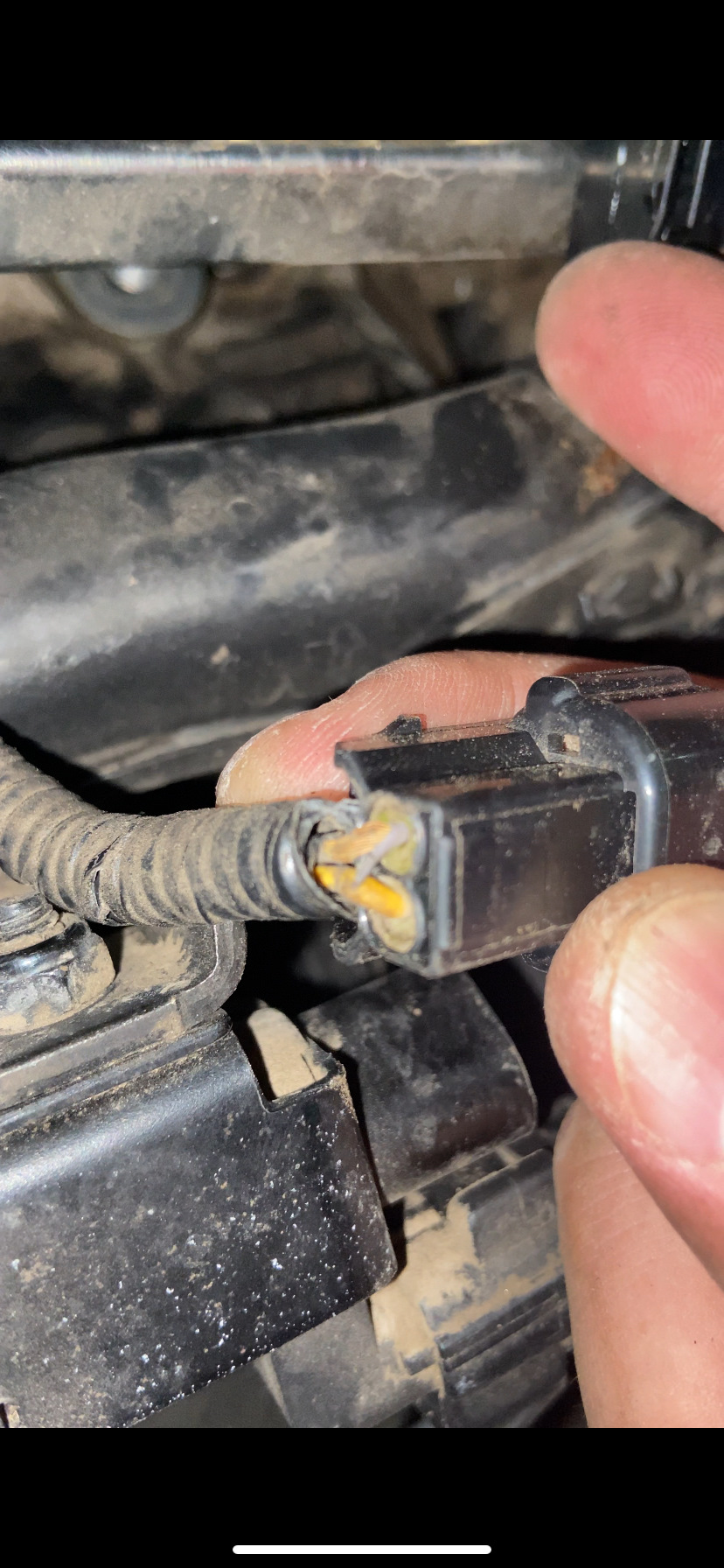

Советую отключить разъем с катушки 3 цилиндра, у меня когда мышки сгрызли провод на форсунке, т.е. топлива не поступало, хватило примерно часа езды, чтобы катушку убить заводскую
тоже вариант, рассмотрю. спасибо
