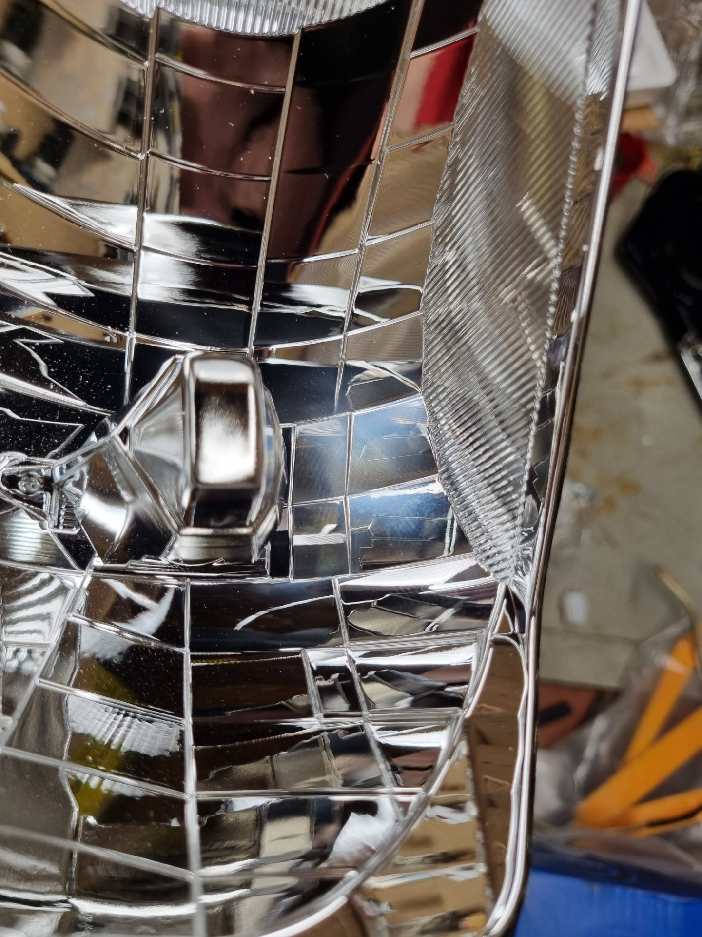

2) размер нашей фары внутри…
Никто физику не отменял и то, что она начинает коптить изнутри как сам корпус так и сам отражатель является фактом и не более.

Быстрее выгорает отражатель. Он имеет свойство облупливаться! Это вам не старое доброе качество.
Начинает разрушать стекло во внутренней его части от чего появляется мелкая паутинка от которой избавиться можно исключительно заменой стекла.
Ну и само по себе состояние корпуса не будет лучше себя чувствовать.

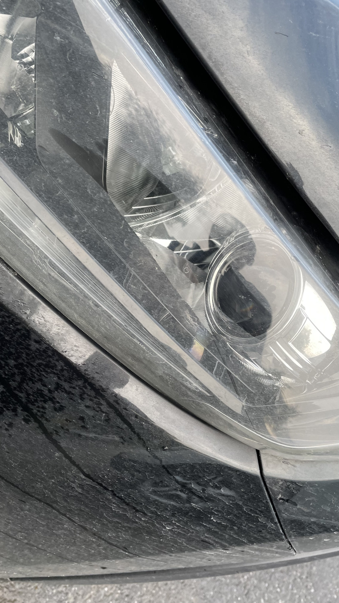

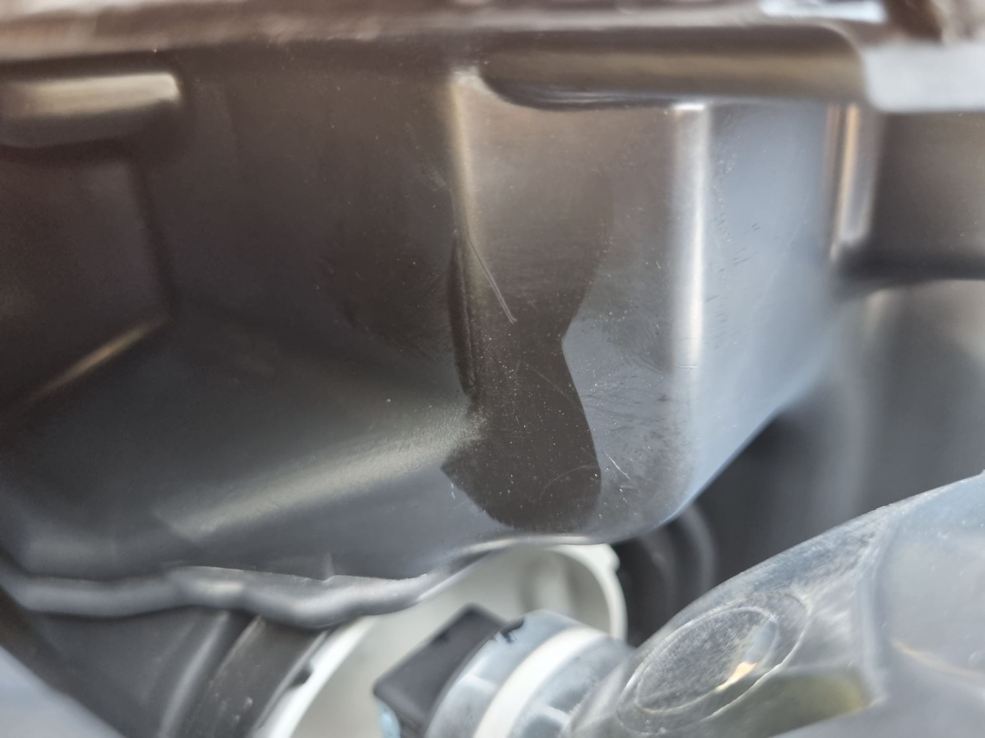

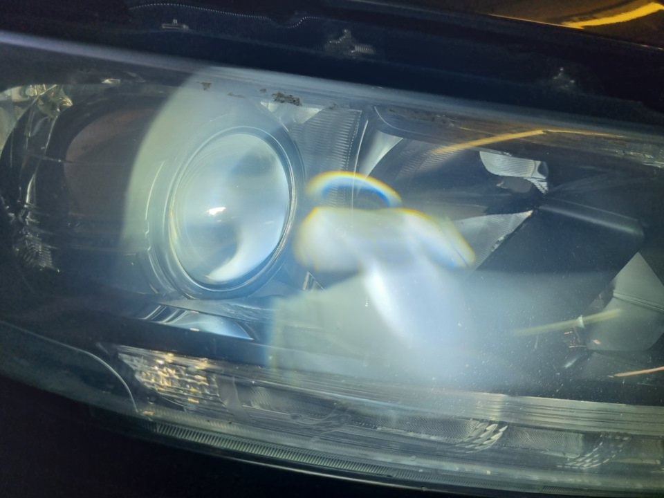

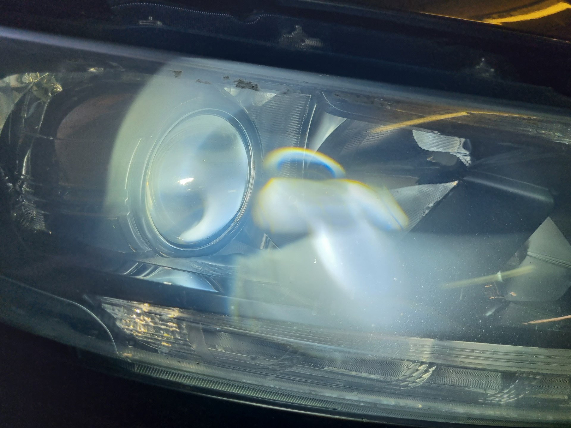

4) установка линз в отражатель.
Вот это хороший вариант. но как показала практика не самый удачный. Опять же из-за температуры и плохой вентиляции данной конструкции стекло начинает коптить и превращается в это
При том, что мощность линз одна! Просто муть забрала весь свет на себя.

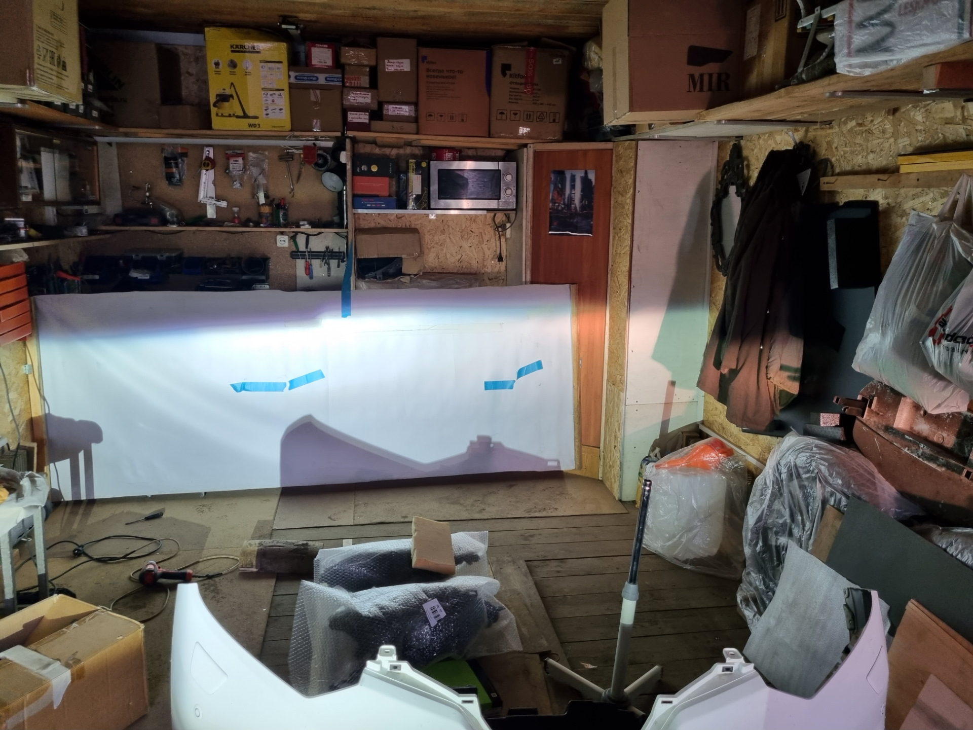

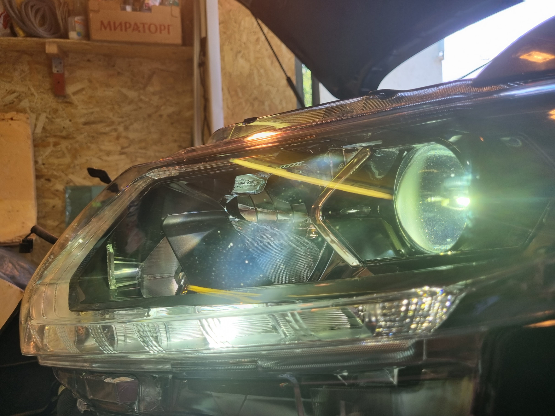

5) далее идёт самый верный вариант на мой взгляд.
Установка линз в маску под штатный формат.
Почему я топлю за это? Все просто
Во-первых охлаждение
Оно сконцентрировано в задней части, плюс резиновая крышка которая идёт в комплекте она достаточно большая и есть возможность запаса воздуха

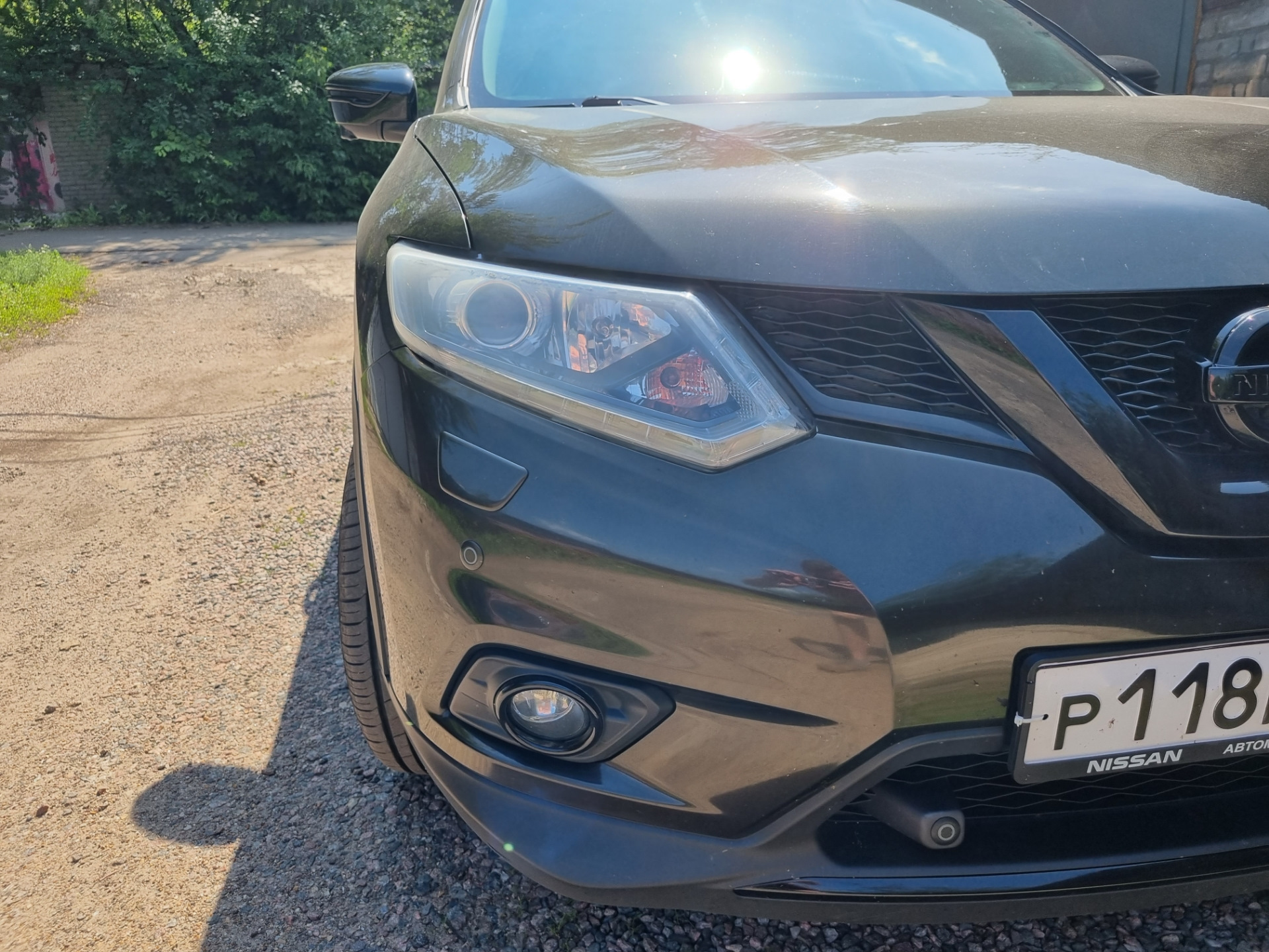

Во-вторых внешний вид и наша любимая тема с гаи
Внешне вид одинаков и сотрудник ГАИ ну просто не сможет определить внешне оригинал это или нет. Потому вероятность попасть в лапки 5 процентов. Вместо установленных пучеглазых линз. У меня на них аллергия, честно, как прыщики выглядят просто ужасно! Но на вкус и цвет товарища нет.
В-третьих цена…
Спорный момент… 30 к отдать за материал и работу кому то много. но по итогу свет нужен хороший и если идти к этому варианту через ошибки… ну в итоге эта цифра может вырасти до 40+к… стоит ли оно того? Не знаю.
По итогу… ко мне приезжают люди которые понимают, что смысла в двух или трех работах нет. Стоит один раз сделать и все!

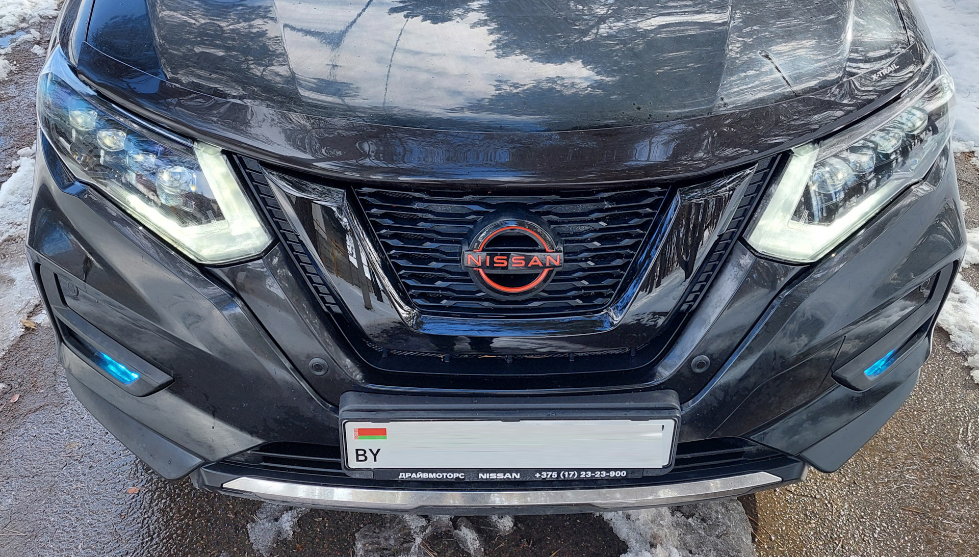

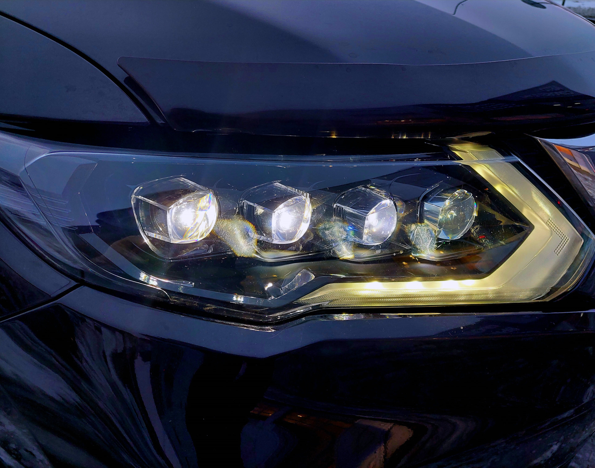

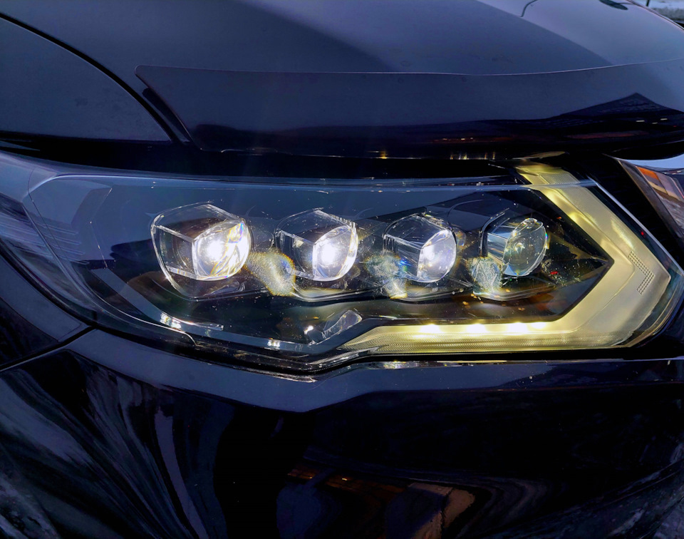

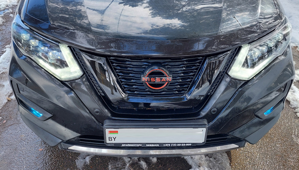

есть ещё вариант —
Ну а как по цене и качеству?
Я брал их дорого, т.к. они тогда только-только появились, 1000$ пара, пару мес назад видел их уже за 750$
На мой глаз свет от них лучше чем в ресте, т.к. он более равномерно залитый и широкий.
После установки требует минимальной регулировки.
Катаю их уже более 1 года, никаких проблем.
В любом случае как вариант возможно. Но цена ужас

Про копчение от линз внутри фары слышу впервые, езжу 2,5 года никакого копчения. Может линзы нужно ставить получше
Иногда впечатление складывается… что фото я для себя делаю. посмотрите в моём отчёте выше. Я не придумал это. Ставил не я. А достаточно крутая фирма в мск
То что у кого то одного это произошло это не значит что так у всех, есть вероятность но лучше делать у проверенных сервисов и с качественными линзами
К сожалению место очень хорошее и почему так получилось для меня осталось загадкой.
И ещё один момент, я (по скольку занимаюсь фарами) часто вижу подобные вещи после переделок. И это зависит от многих факторов
В каждом конкретном случае надо разбираться, так это не должно быть.

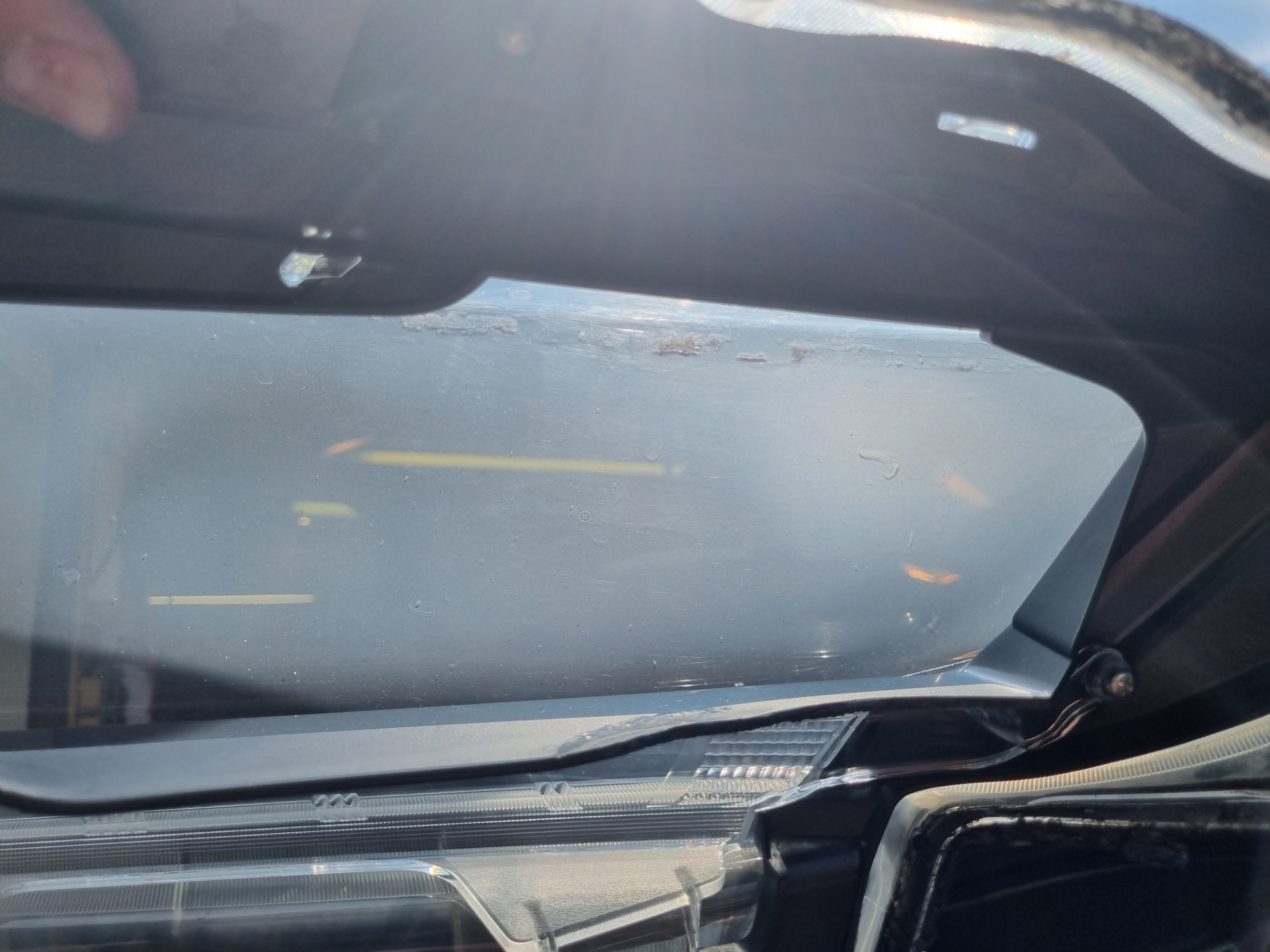

подскажите специалисты по фарам, заметил внутри фары как статическая пыль напротив линзы вертикальная см 5 и в низ идет, фары которые в максималке машины 20 года выпуска. Можно эту пыль убрать каким нить способом? Я не лазил туда, ну может крышку лампы снять и чем то протереть или х. з лизуном собрать как то?
Можно, только разбирать и протирать.
стекло распаивать? Или фару с креплений снять, вытащить и протереть, долго ли снимается? бампер надо снимать?
Увы снимать стекло нудно.
короче, ничего не понял…
Вам нужно снять стекло фары чтобы очистить грязь внутри. Для этого надо снять бампер и "расклеить" фару. Пройтись спец химией и продуть все. Потом поставить обратно

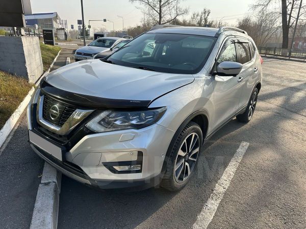

А вариант установки от рестайлинга не рассматривали? Меня свет вполне устраивает, автодальний вообще бомба.
Очень даже! Но! Это наше любимое но.
Там ведь поворотный свет, у дореста его нет. Авто дальний это датчик должен быть допом. Система сложная и крутая, но не стоит овчинка… только если штатно не идёт с завода.
А так конечно круто!
Ну и фейс лифтинг… необходим бампер новый, решётка и возможно ещё что-то

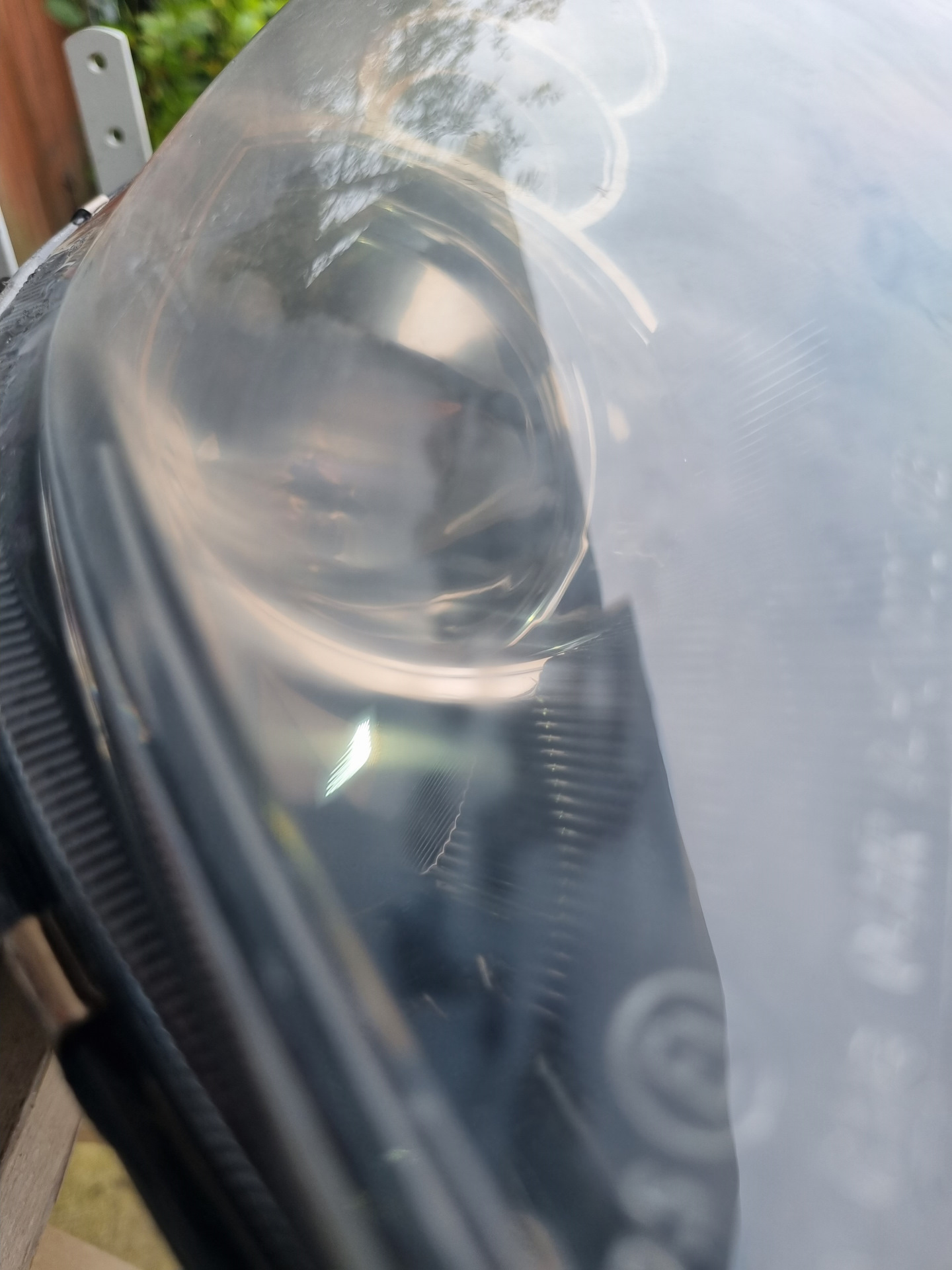

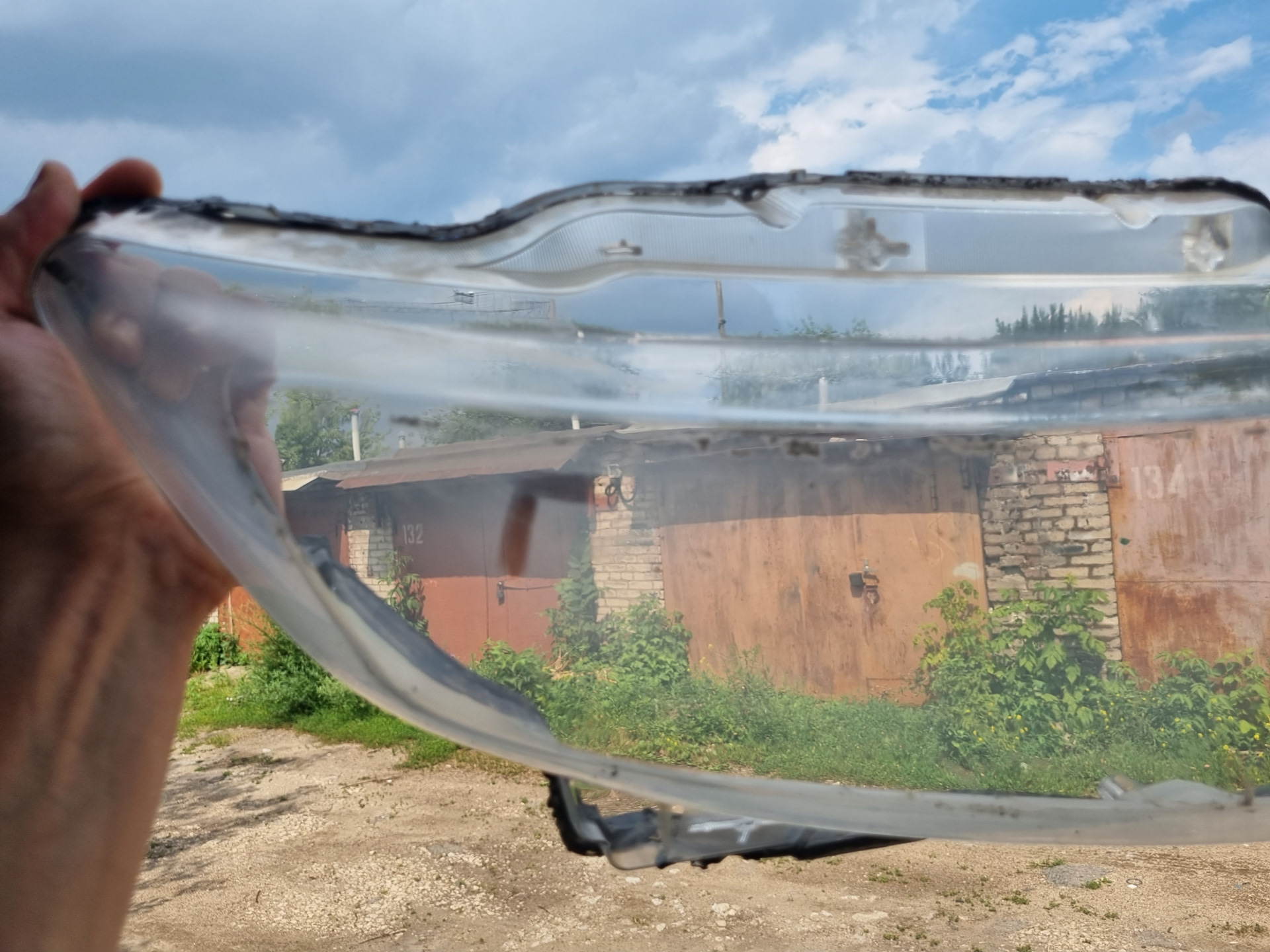

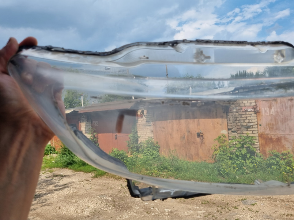

Если вам практики мало. ссылки не будет. Берете в руки любую фару и счищаете. Видите наличие лака. Как его определить ниже приложил фото. Иного способа доказывать я не знаю как лично показать наличие или отсутствие того или иного.

Обратите внимание на потёртости сверху. Более того, вы когда нибудь шкурили стекла, авто? Никогда ? А я да, и я знаю как определить снят ли слой лака или нет. Если вы никогда этого не делали, а вы явно этого не делали, то вы не сможете определить где лак есть, а где нет. И к слову. Лак защищает поверхность от ульрафиолета и прочего внешнего мусора, он прочнее самого материала и на немецких авто даже была такая фишка как самозатягивающийся лак.
nafnaf3
Подтвердите свои слова ссылкой
Вот чётко видный переход пластика и лака.
