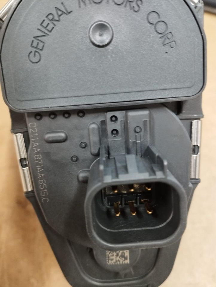

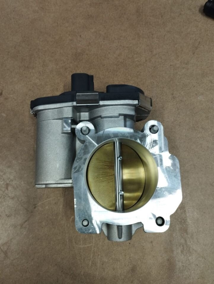

В продолжении истории о замене катушек, меняю дроссельную заслонку на оригинал GENERAL MOTORS 12694871. Заслонка была приобретена на авито с доставкой за 23088р. у "Александр Шудра". Выслали фото перед покупкой, новая, в коробке, и главное, оригинал.
Почему оригинал, душа не лежала покупать с алиэкспреса или замену, тем более б/у, хотя, если бы был уверен, то купил бы.
Поменял

Ничего не поменялось!
Теперь у меня запасная заслонка (General Motors
12631186) РАБОЧАЯ МАТЬ ЕГО ЗА НОГУ.
А понял это потому что авто как работал не ровно, с плавающими оборотами, так и работает.
Минус 23т.р из бюджета.
Теперь точно знаю что заслонка была не причем. и нужно искать проблему дальше.
