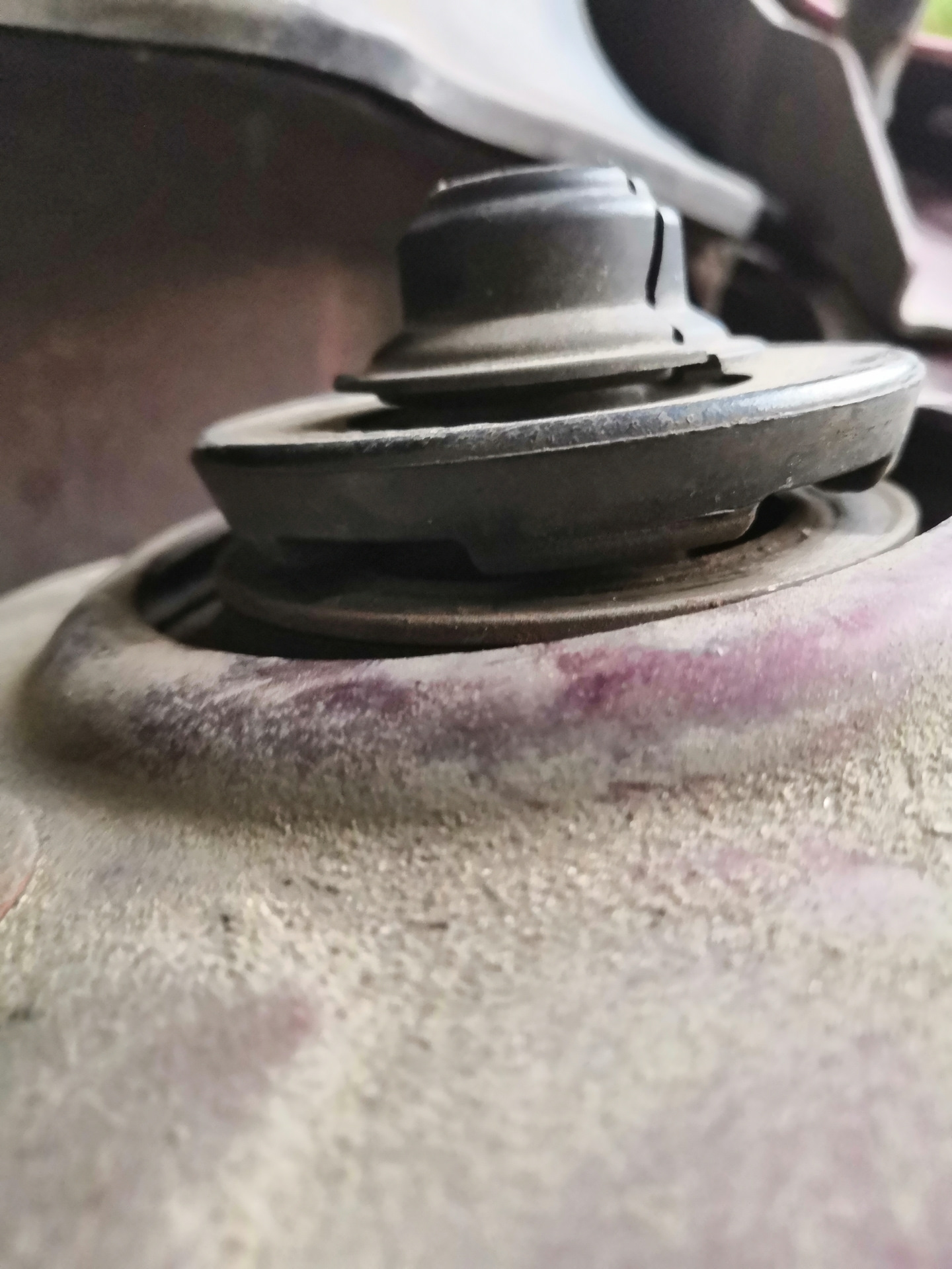

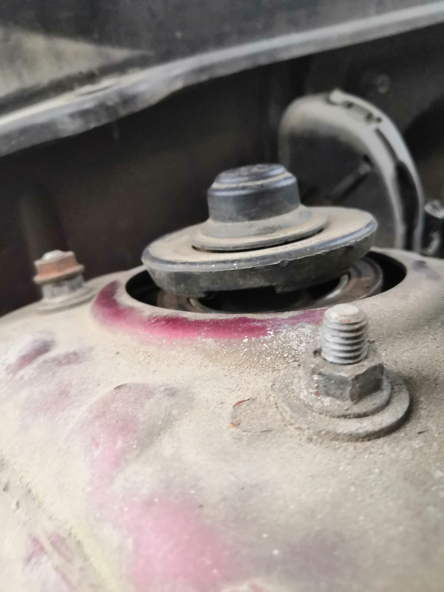

Нормальный ли такой зазор между опорником? Менял оба аморта и с правой стороны опорный подшипник и резиновую опору (1,2 фото). С лева же менял лишь амортизатор(при этом зазор меньше.
так а чего тут голову ломать? Отбойник с шайбой с обеих сторон стоит? Вот так мне сильнее торчит и зазор больше вангую что без шайбы. Жди прилета аморта в капот.
Чисто физически с шайбой так не получится. Она тупо не даст серединке прогнуться и выпереть так. Не ну если опорная чашка одна от хс90 а вторая от s80 тогда как нефиг :)
Да меня лишь смущает что отличается зазор справа и слева(по идее это ни на что не влияет, пружины держат кузов на одинаковой высоте, развал не меняется . Если одинаковые и стуковнет нет, то пофиг, я думаю)
Только дело в том, что стуулв нет никаких у меня. Да и по идее там не будет стуулв. Машина ведь всегда под нагрузкой. Чтоб засьучало, надо чтоб колесо полностью вниз падало в пропасть, чтоб амморт на всю длину стрелял
Все с шайбами
Скорее всего из-за того что неорига деьаль. До замены небыло такого
Втулку на замененной опоре выдавливает сильнее чем на старой. Причины могут быть разными. Зазор не нормальный.
Ребята, такая же ситуация…делема — менять или нет.
У меня тоже разные зазоры, но не такой разбег конечно, уже лет несколько езжу и не парюсь, никак себя не проявляет.
Да меня тоже не парят. На сервисе возмутилась)) вот я и вопрошаю к аудитории)
Не пугайтесь, у меня примерно такой.
Спасибо
Интересно интересно, такая же конитель, но менял опорники или как их там) порвались.
Так вот у меня после замены опорного подшипника и опоры пружины такой зазор и появился)
большой зазор. надо было верх гайку от старого аморта использовать, на новую пластиковый колпачёк не встаёт
Такой зазор был сразу после замены. Может опора голимая?
Мне меняли, тоже сразу примерно такой зазор был. Уверяли что все запчасти подобраны правильно. Звуков никаких нет вроде
У меня тоже звуков нет. В сервисе говорят, что обязательно нужно менять, якобы это не норма. Вот и пошёл за советом к Вам)
zamok110
что ставили? на опорном подше с правой стороны резьба на шпильке кончилась? ( 2 гайки закрутили )
Все закручено до упора. 2 раза перебирал) фирму не помню
