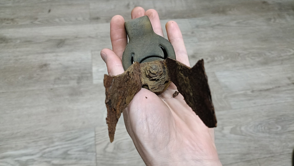

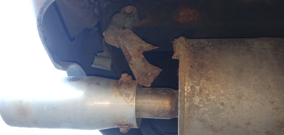

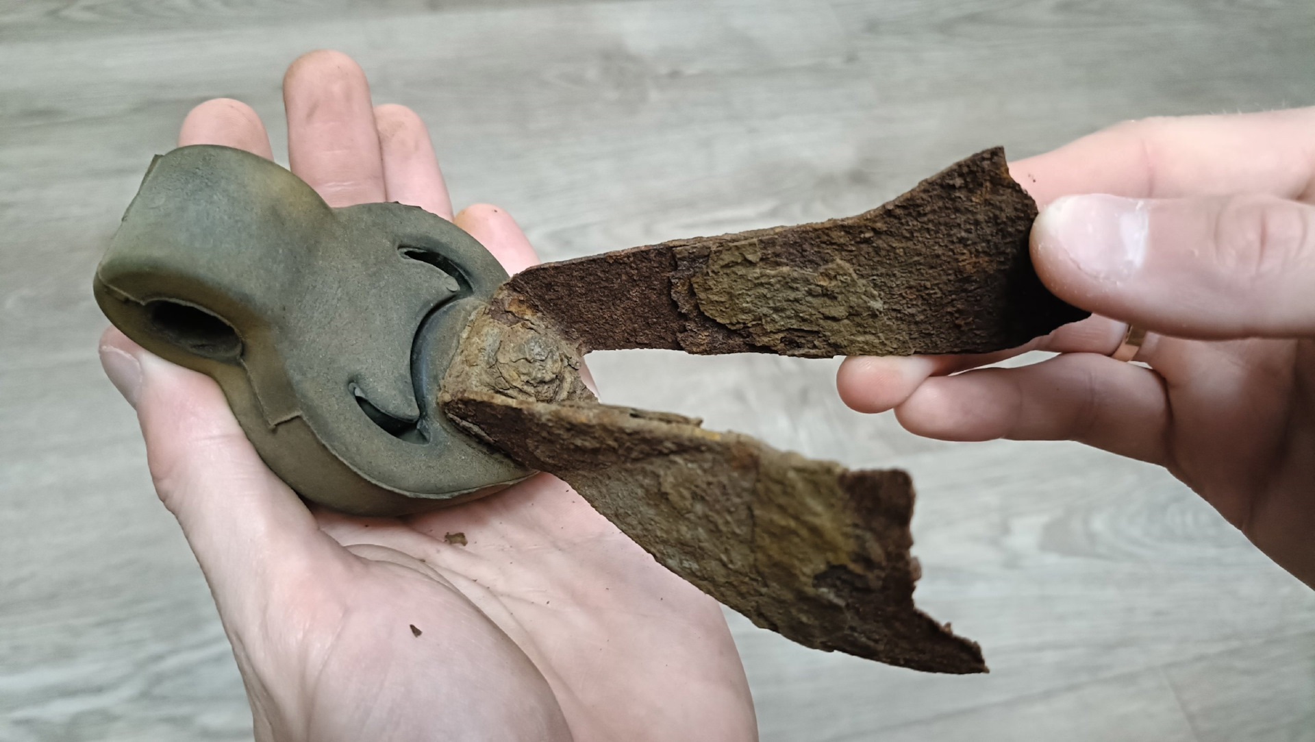

Отгнило крепление глушителя, которое ближе к бамперу. Глушитель держался всего на одном креплении от чего на крупных неровностях и лежачих полицейских болтался и грохотал. Последнее время это стало напрягать меня и пассажиров, опасаясь, что глушитель отвалится где-то на трассе или за городом решил его "поддержать";)
Поскольку в перспективе замена всей выхлопной системы, то придумал как сделать временное крепление бюджетно, быстро и просто.

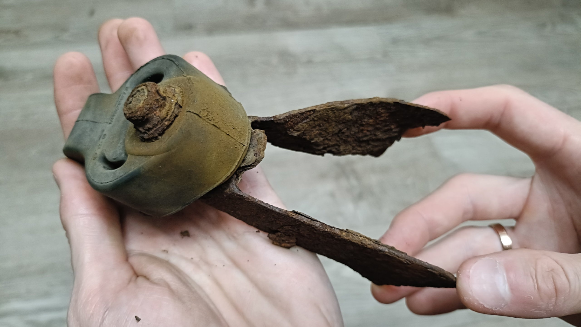

Снял останки крепления с авто и освободил "резинку", она целая и будет задействована снова. "Железка" прогнила в труху, куски отваливались, поэтому она отправилась на помойку.

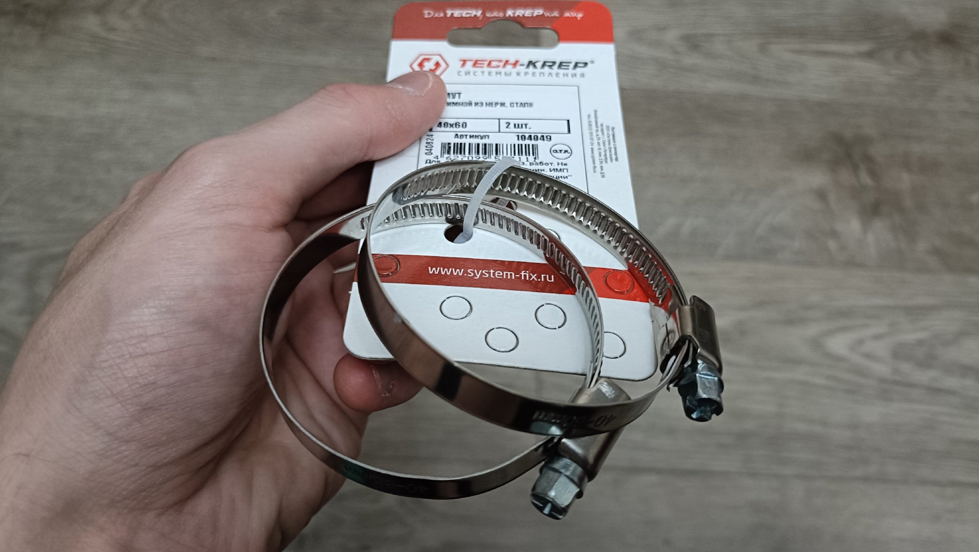

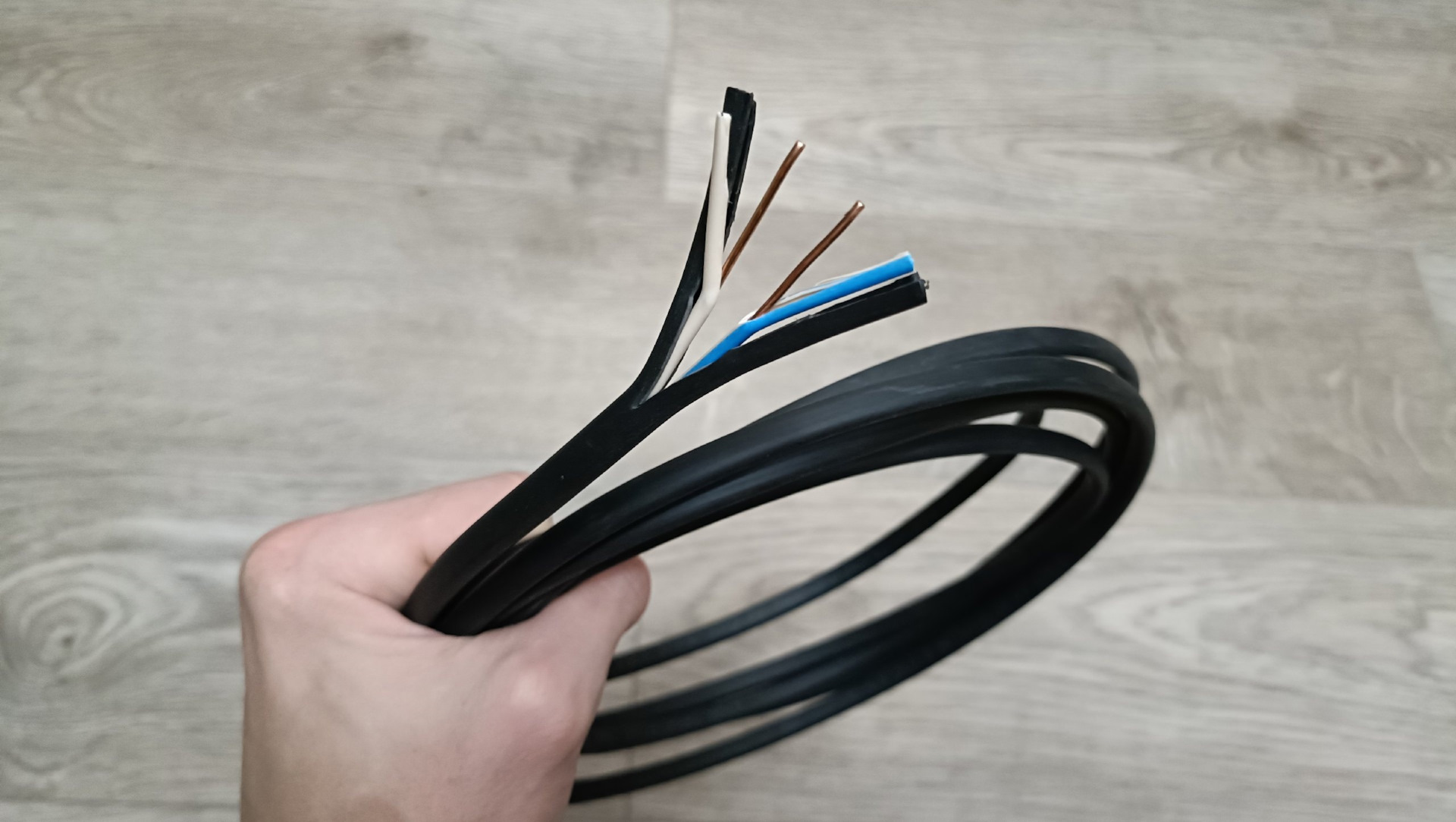

Купил в "Петровиче" медный двужильный (2х1,5 мм) кабель длиной 3 метра за 135 рублей и пару червячных обжимных хомутов 40-60 мм из нержавеющей стали за 118 рублей.

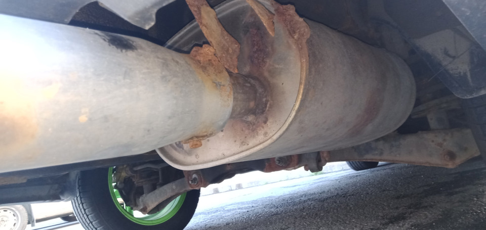

Кабель разделил надвое. Одну жилу очистил от оплётки тем самым получив 3 метра медной проволоки. Измерив заранее расстояние от крюка на который надевается "резинка" до выхлопной трубы глушителя вычел из него размер "резинки" и ещё сантиметр-полтора на то, чтобы приподнять трубу + погрешность на растяжение "резинки". Зная полученный размер намотал проволоку продевая через "резинку" и через хомут. Таким образом получилось крепление, довольно прочное.

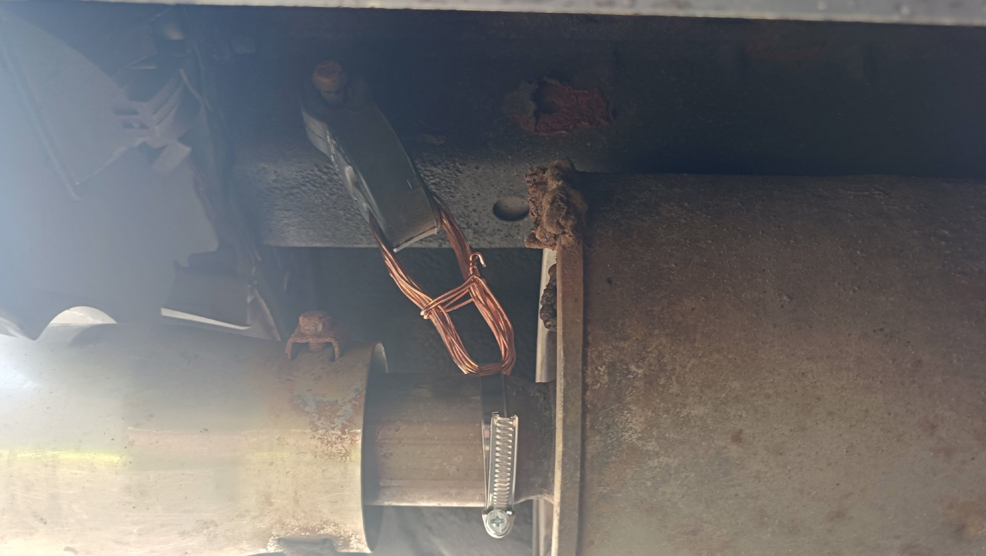

Затем отправился к авто устанавливать. Сначала надел "резинку" на крюк, а затем надел и затянул хомут на выхлопную трубу, предварительно раскрутив его полностью и продев через проволоку. Получилось как-то так.
По итогу проехал уже не одну сотню километров, пока держится отлично, не грохочет, только на ооочень сильных неровностях побрякивает. В любом случае, лучше чем было)
