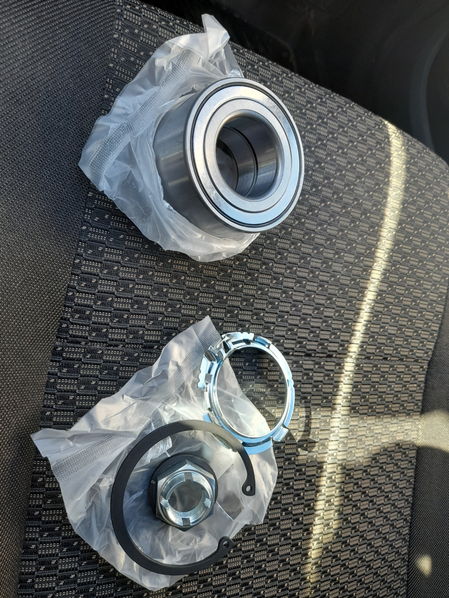

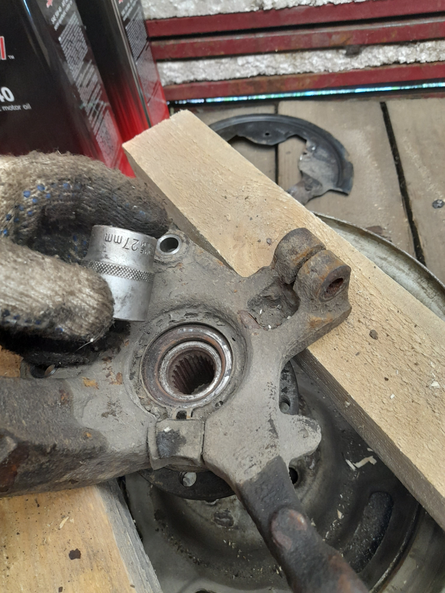

Короче говоря загудел передний левый ступичный. На озоне заказал подшипник starner за 1200. Сам подшипник неплохой и с ним комплект стопорное кольцо, кольцо датчика абс и гайка ступичная. По установке все отлично встало менял сам. Все сделал аккуратно, как следует затянул гайку иирешил проехаться. Насладился тишиной но как выехал на трассу сразу загорелась ошибка абс. Итог на скорости свыше 80 сразу отключается абс. По видимому не совпадает количество магнитных меток? Кто что по этому поводу думает? По видимому предстоит повторная замена думаю попробую русские аналоги. Вроде бы есть подшипники бзак и триалли с ними думаю проблем не возникнет.

В какой последовательности ставится, сначало кольцо для датчика, а потом подшипник?
Ну да. Кольцо подшипником поджимается. Этот линкс отходил вообще немного. Тысяч 20 мож чуть больше. Сейчас стоит подшипник бзак.

Ну вроде как многие говорят что не совпадает количество меток и нужно поменять на другой подшипник с нужным количеством магнитных меток. Найду нужный подшипник и заменю в ближайшее время.Ездить с неисправной тормозной системой такое себе
Другое количество магнитных меток. Проходили.
Да уж засада если бы знал то поставил кольцо от старого подшипника
Перед установкой, или в магазине.Птоверьте количество меток на кольце.сравните со старым.Можно порошком от принтера.Или продаются пластины, с магнитным слоем.рублей 200, на озоне.Важно не только количество, но и качество.Метки должны быть одинаковыми. ozon.ru/t/zNbdoyr

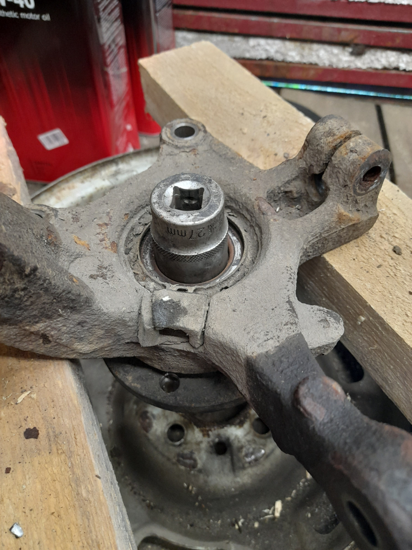

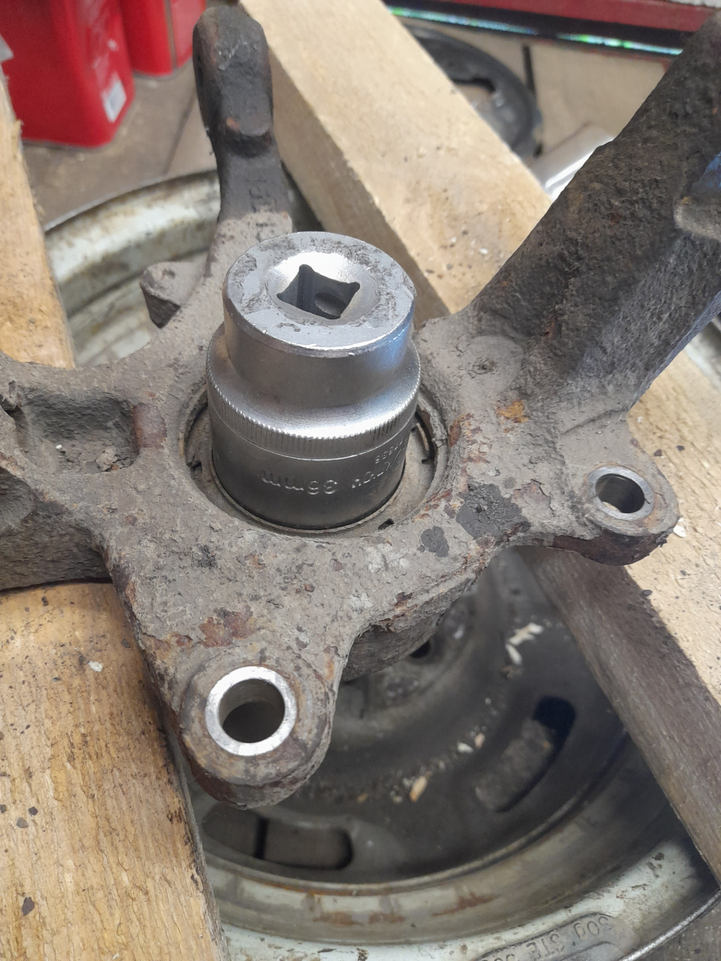

Ну я бы не стал менять подшипники кувалдой, в любом сервисе перепресуют за 500 рублей, так и делаю
Я всегда меняю подшипники только так. И не кувалдой а обычным молотком
Самый распространенный фактор, влияющий на ресурс подшипника — неправильная установка . Попробуйте использовать пресс, дольше проработает .
У меня с самим подшипником никаких проблем нет. Проблема только в магнитном кольце абс-оно не подходит. Пресса у меня нет и меня вполне устраивает замена с помощью молотка и подручных средств. Я таким способом менял подшипники на всех машинах и в роликах грм в том числе и ни разу не столкнулся с выходом из строя подшипника. У меня огромный опыт я так сотни подшипников менял
Надеюсь только себе
Нет не только себе. И на самых разных авто. И таеим же способом я перепрессовываю шаровые в рычагах и сайлентблоки и много чего еще
Наверное ещё и регулировку углов установки колёс после замены сам делаешь ? По верёвочке, как наши деды .
На ларгусе делаю именно так. Ибо развал не регулируется а схождение выставить никакой проблемы нет

Спасибо snr отличный вариант. Я про метки знал что они разные бывают но продавец не указывает сколько там меток. По описанию подгипник для ларгус и отзывы были хорошие

Забивал обоймой от старого подшипника. Всегда так меняю
