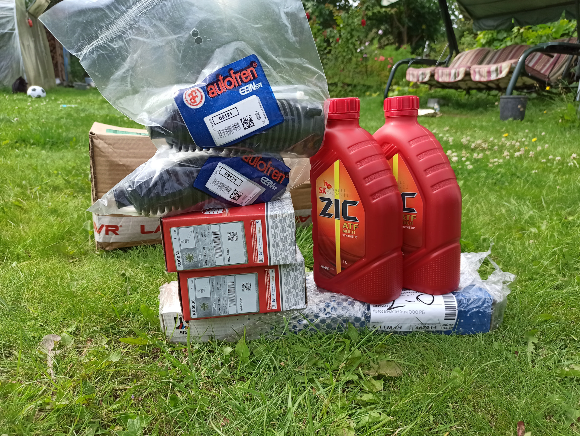

Ещё до поездки в сервис были куплены новые наконечники, тяги, пыльники, а также жидкость в ГУР, чтобы не возвращаться к этому узлу ближайшие пару лет. Что куплено:

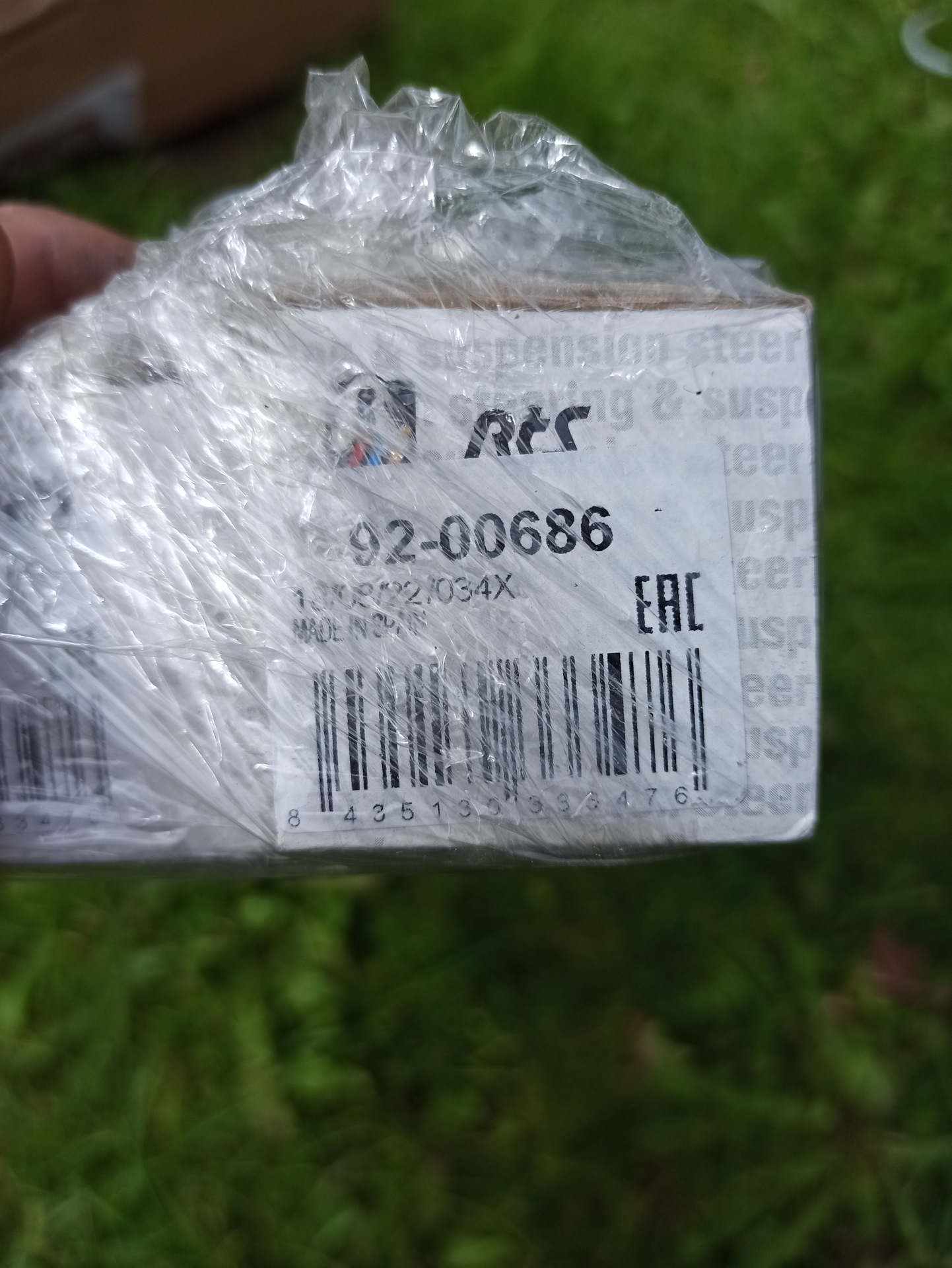

Тяги 92-00686 RTS
Наконечники RD0038 BIRTH

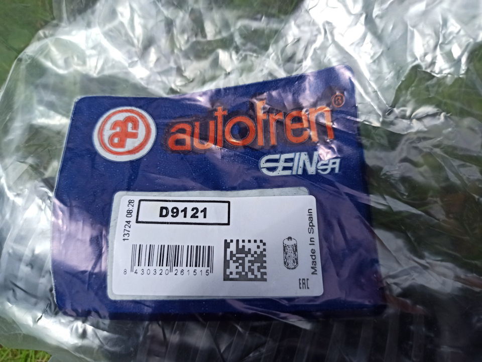

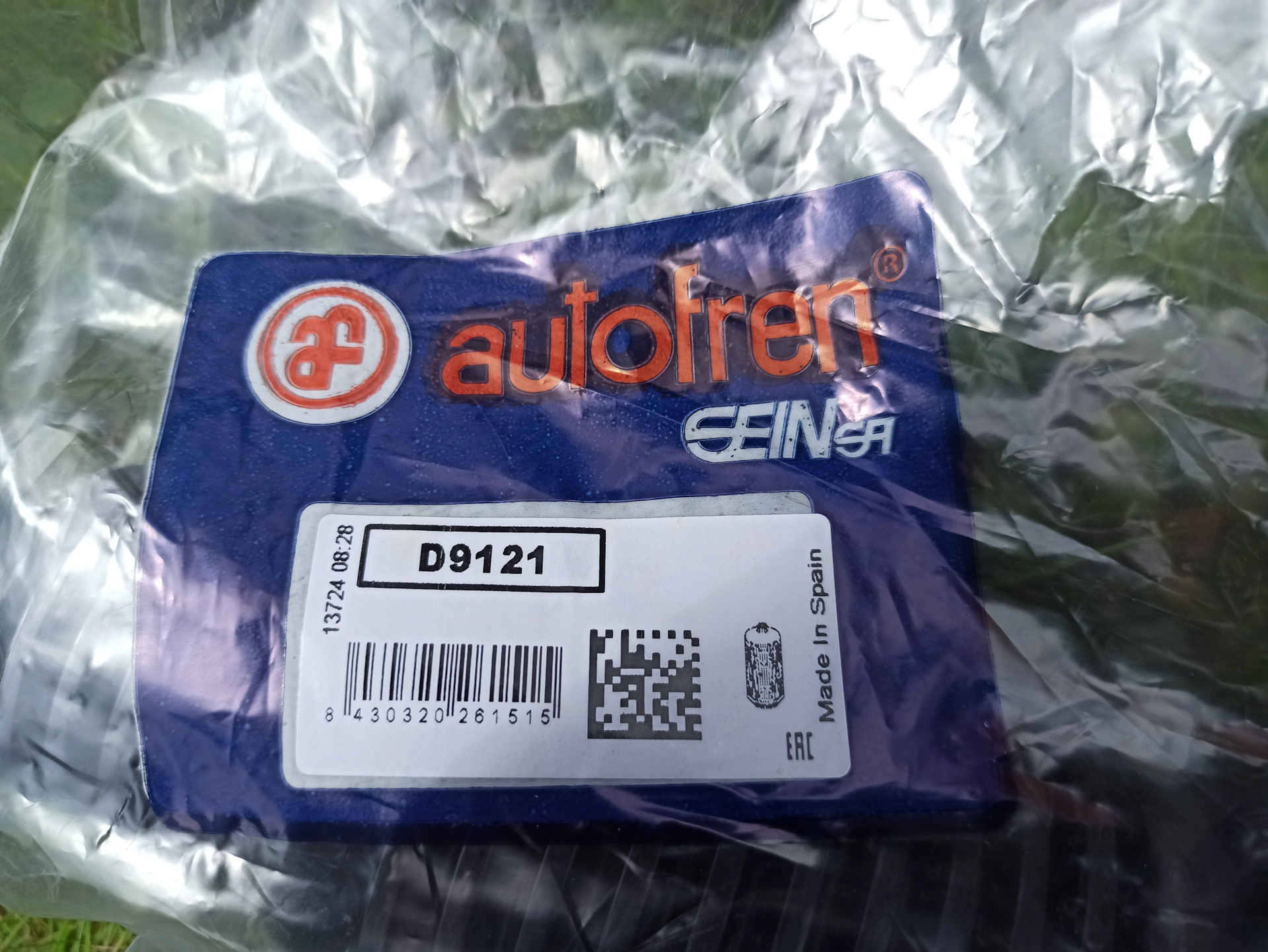

Пыльники D9121 AUTOFRENSEINSA

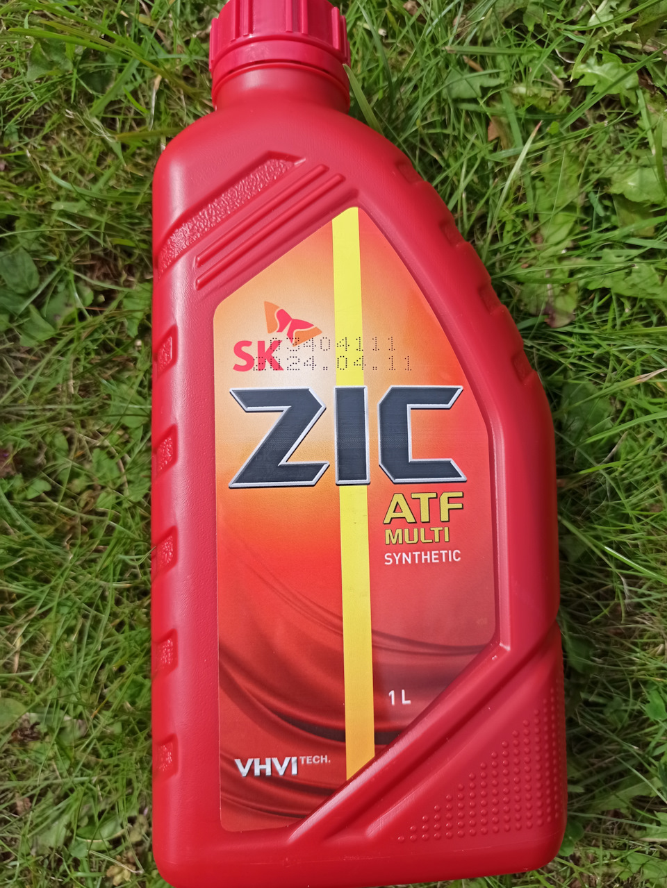

Жидкость для ГУР ZIC ATF MULTI SP-III Dexron III(H)
