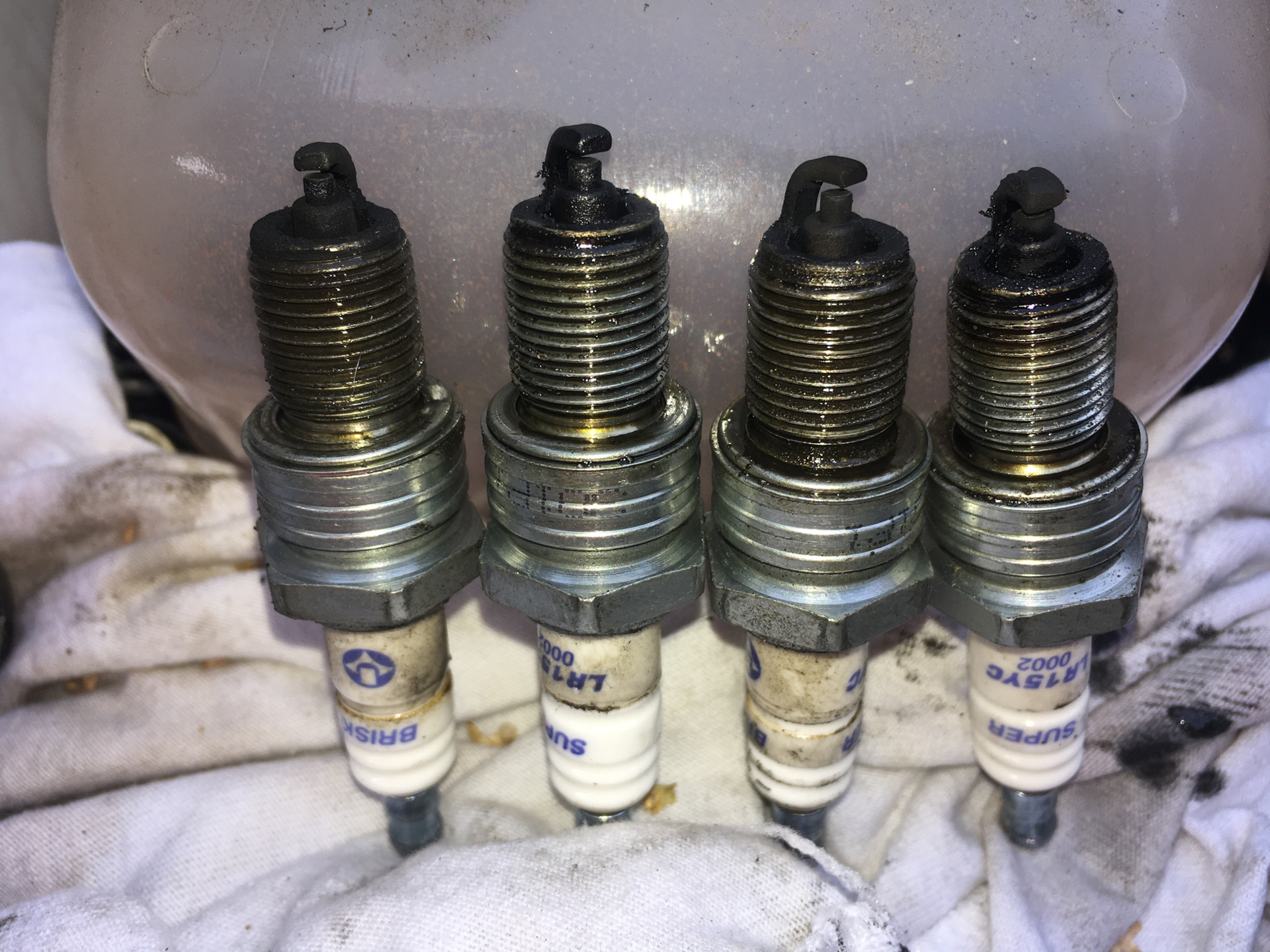

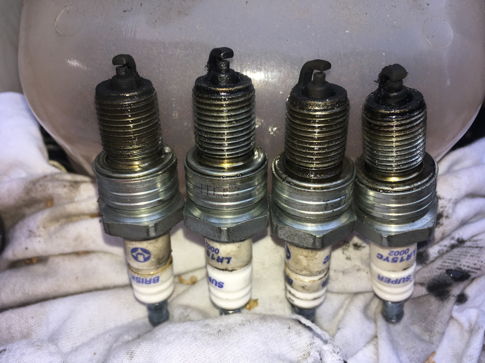

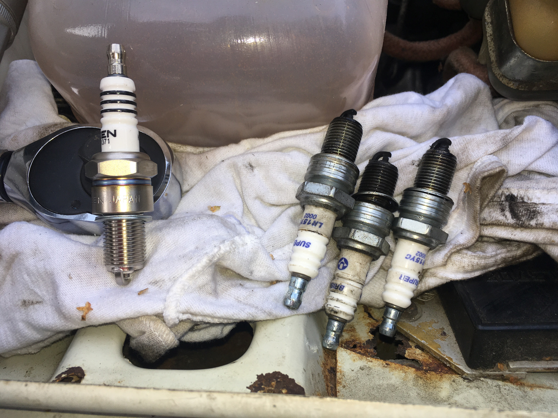

Из предыдущей неисправности сделал вывод, что заливает свечи, с хорошей примесью масла в двух из них.

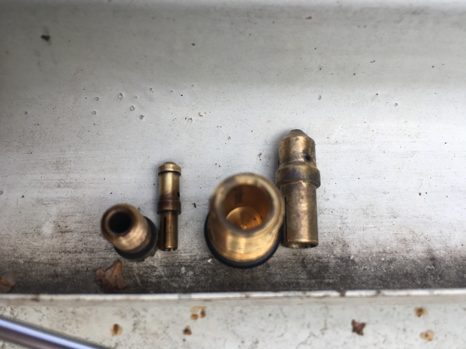

Простояли эти свечи 10 месяцев. Даже не проверял их состояние, но изначально настроить хорошую ТВС не получалось из-за того, что не мог найти жиклер ХХ на 50, как указано в таблице на мой ДВС 1.2; и полагаю, что на ХХ смесь богатит. Единственное, какой смог отискать жиклер с заглушкой — тот не подошёл на замену: слева — мой на 60, справа вариант из магазина, на 50…
Масло на свечах было не новостью, т.к. замены требуют колпачки, как минимум. Ограничусь до следующего лета этим. Но состояние колец и остального, думаю, будет не лучше; ДВС то не молодой.Свечам отдаю должное, в таких условиях проработали достаточно. Заменил, установил новые, судя по всем, Японские. =)
Подлил масла, чтобы было чем новые смазывать. XD Пустил мотор как и раньше, без проблем. Прогрел и докатил до ближайшей парковки. Завово настроил ХХ. Выпил кофейку и обратно к дому.
