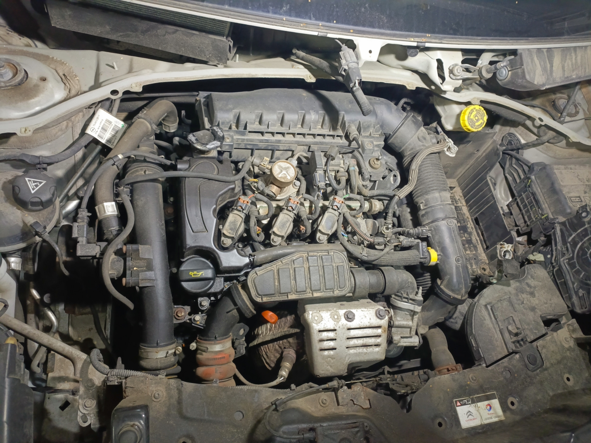

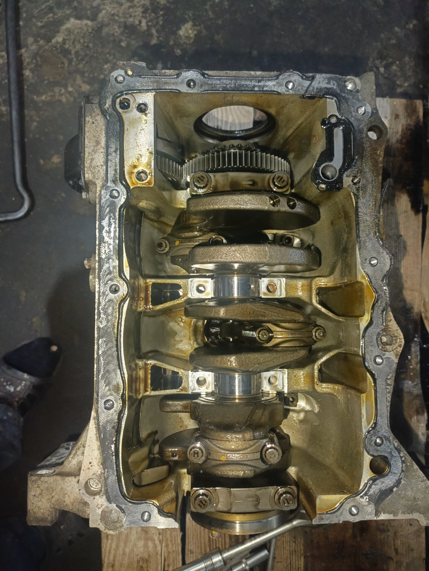

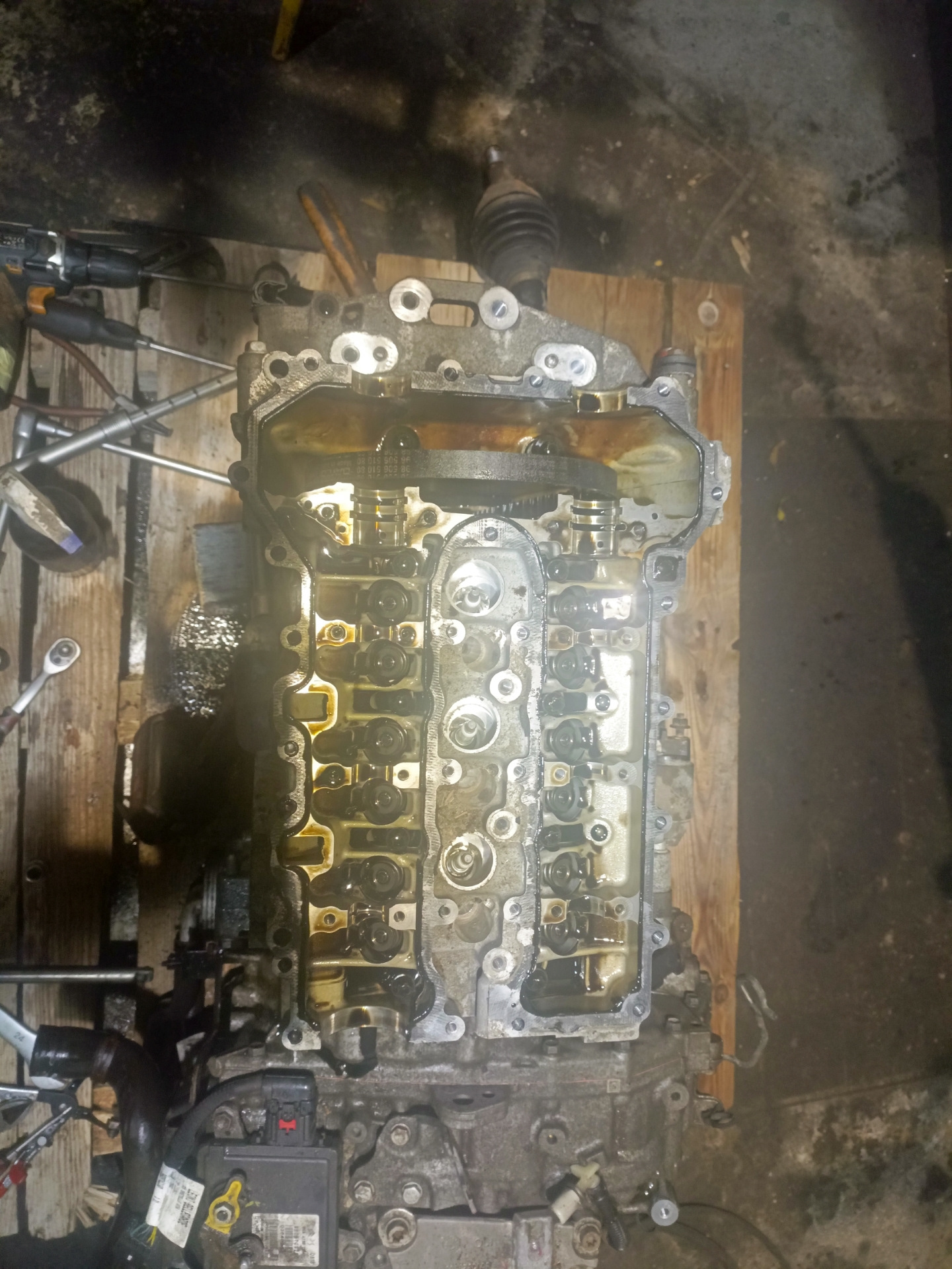

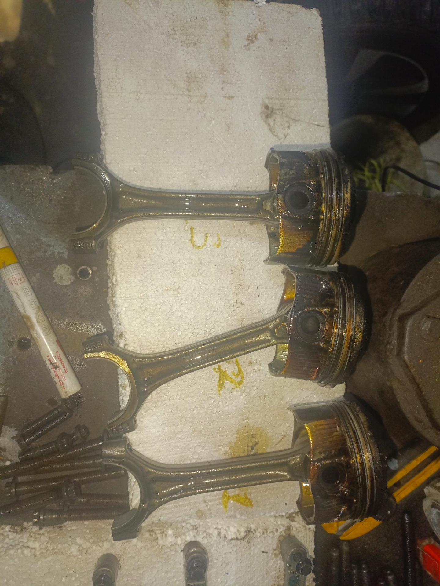

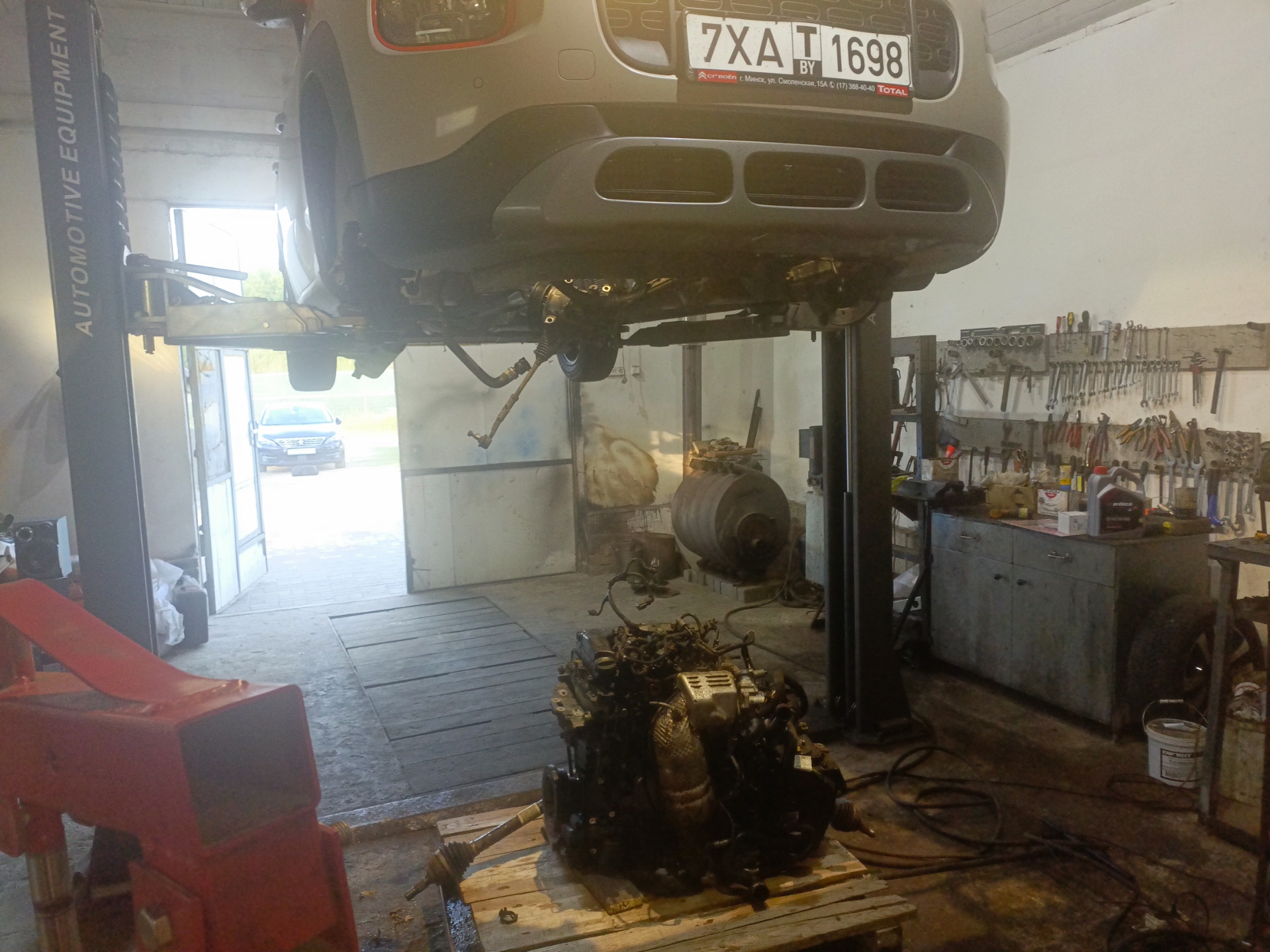

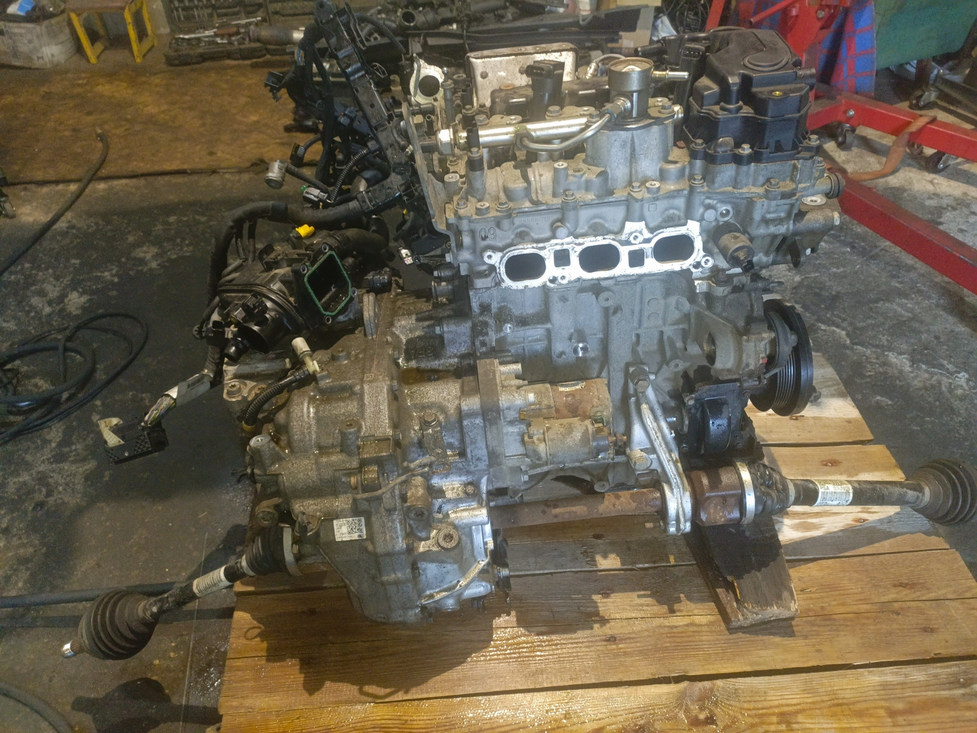

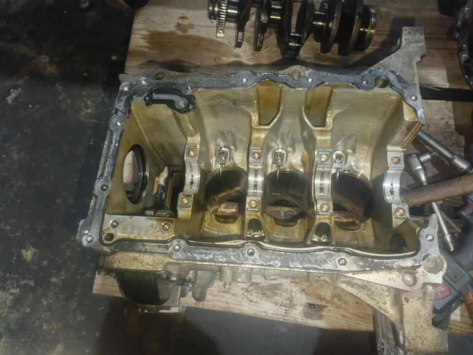

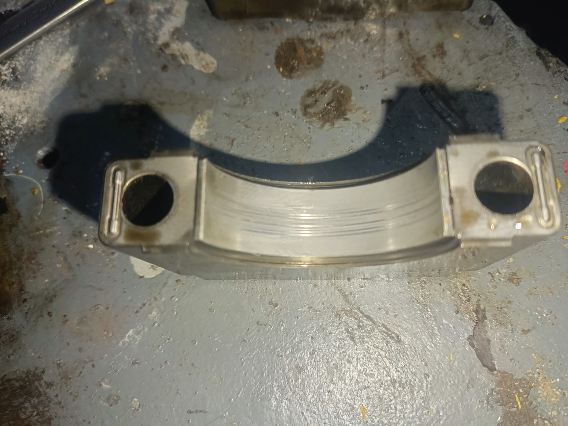

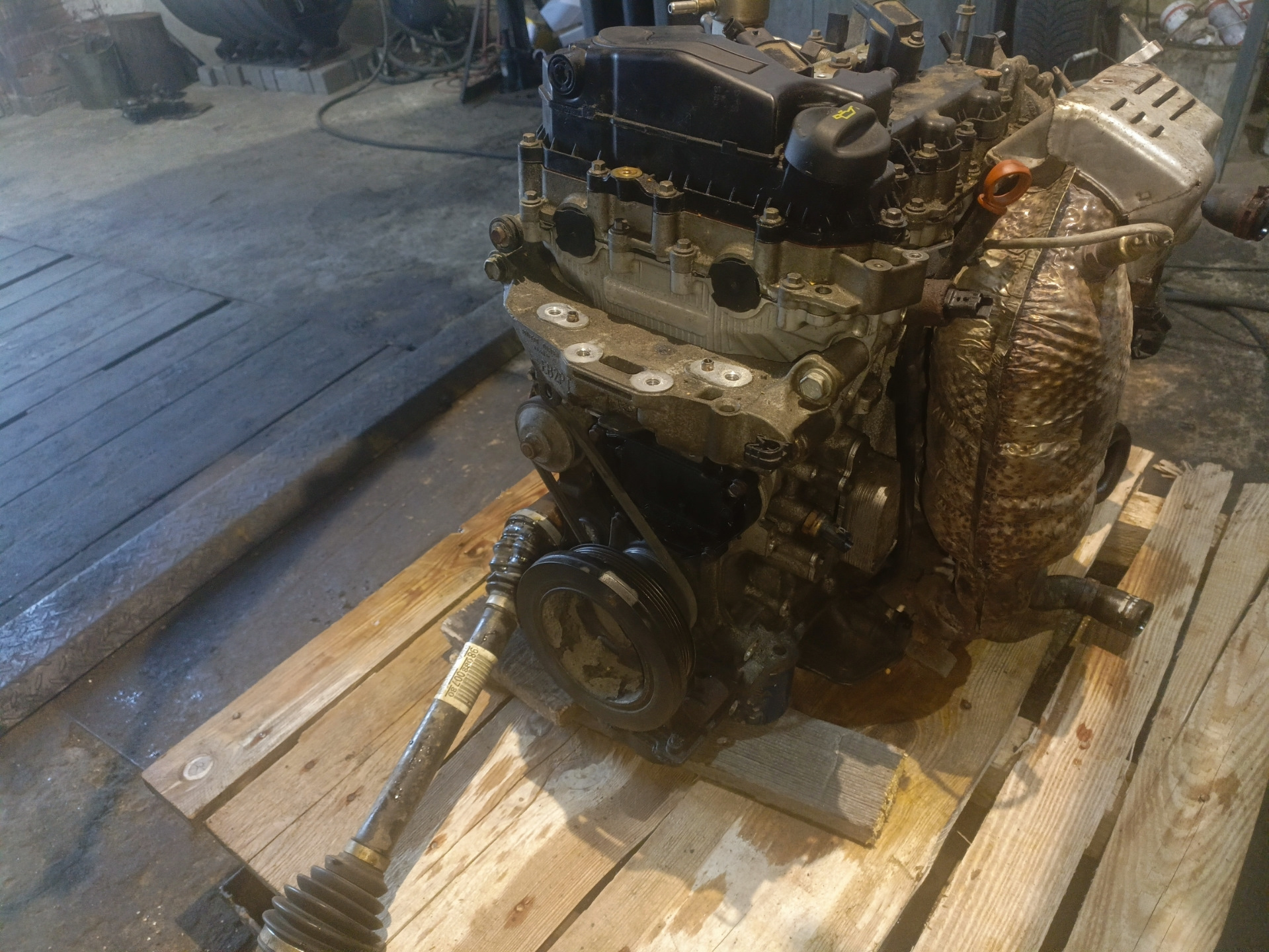

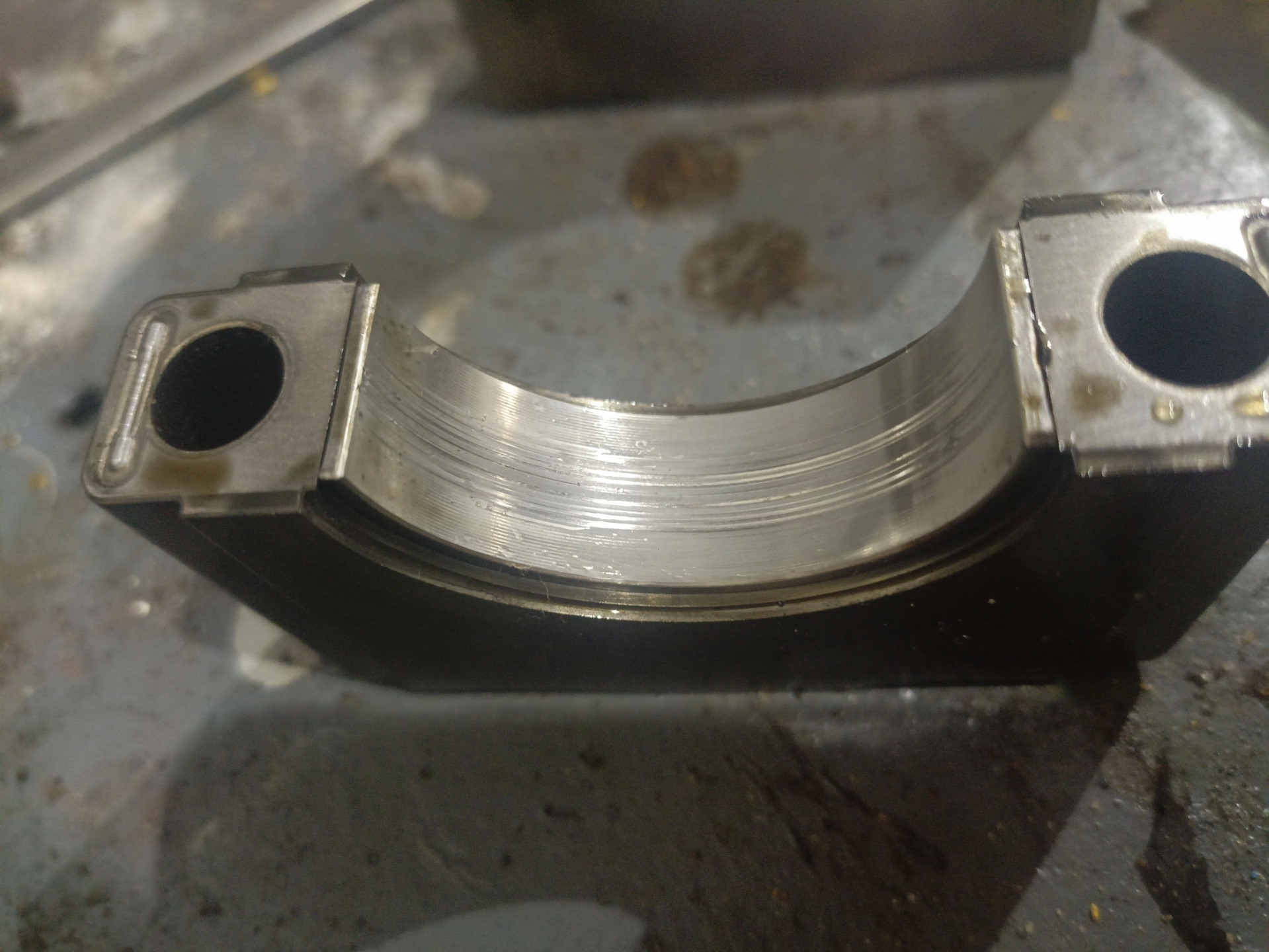

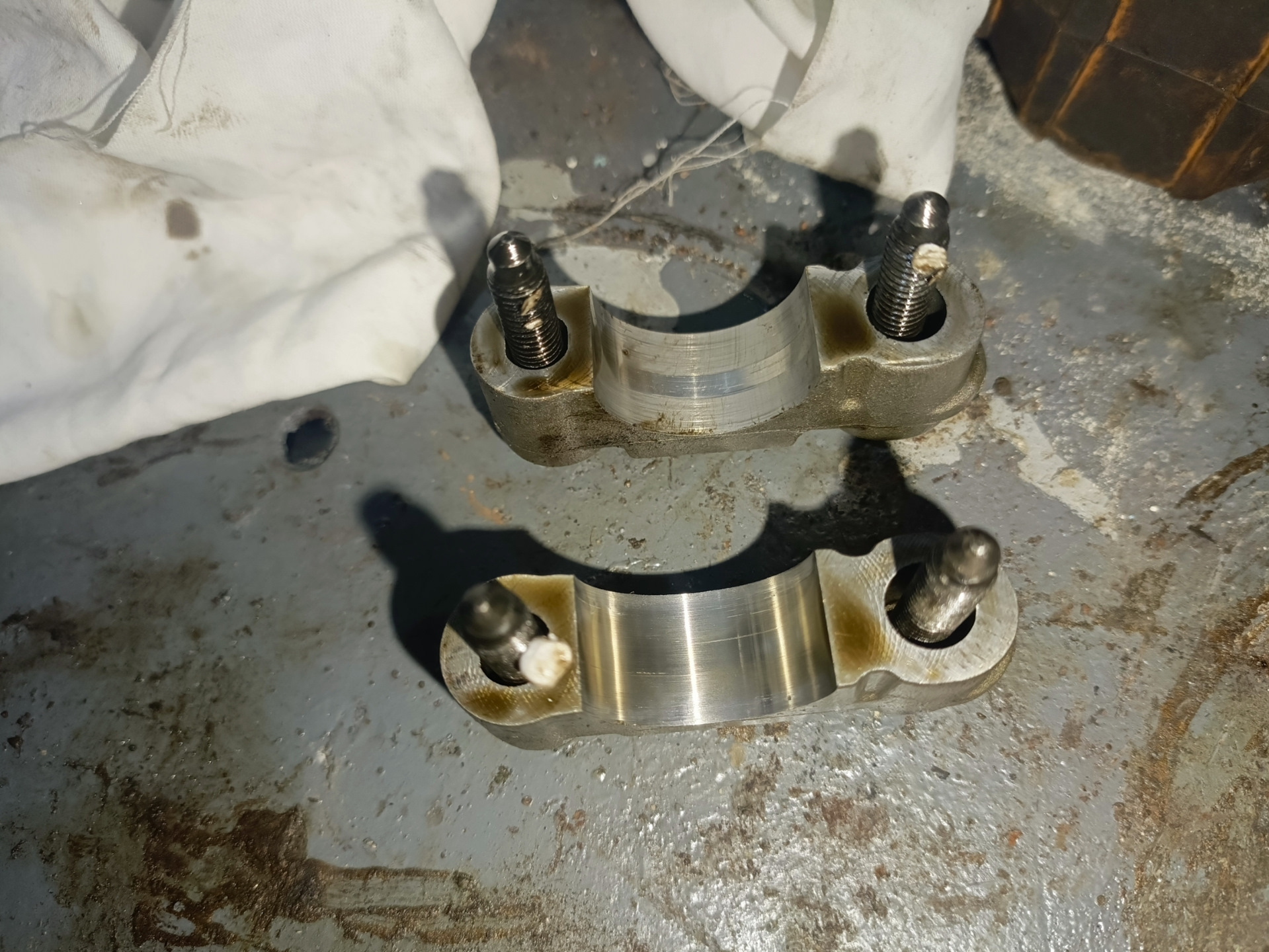

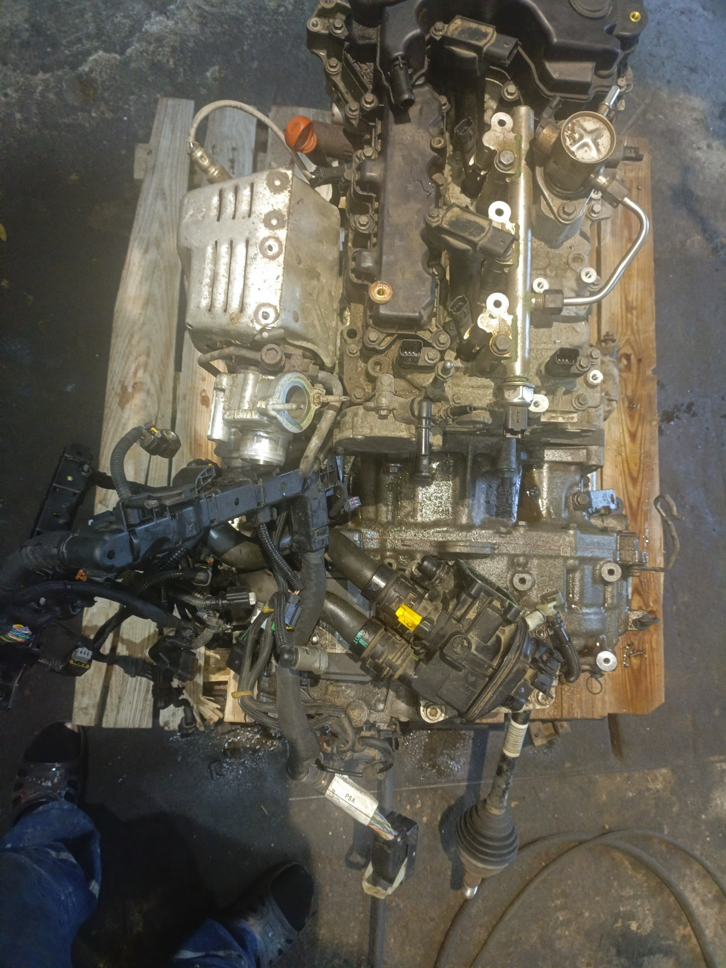

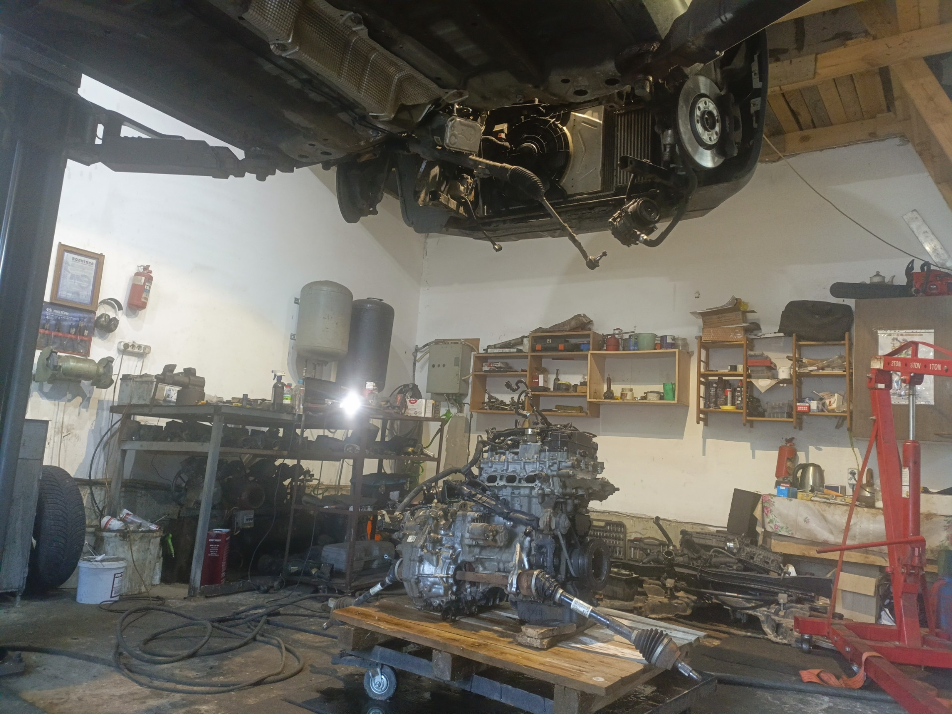

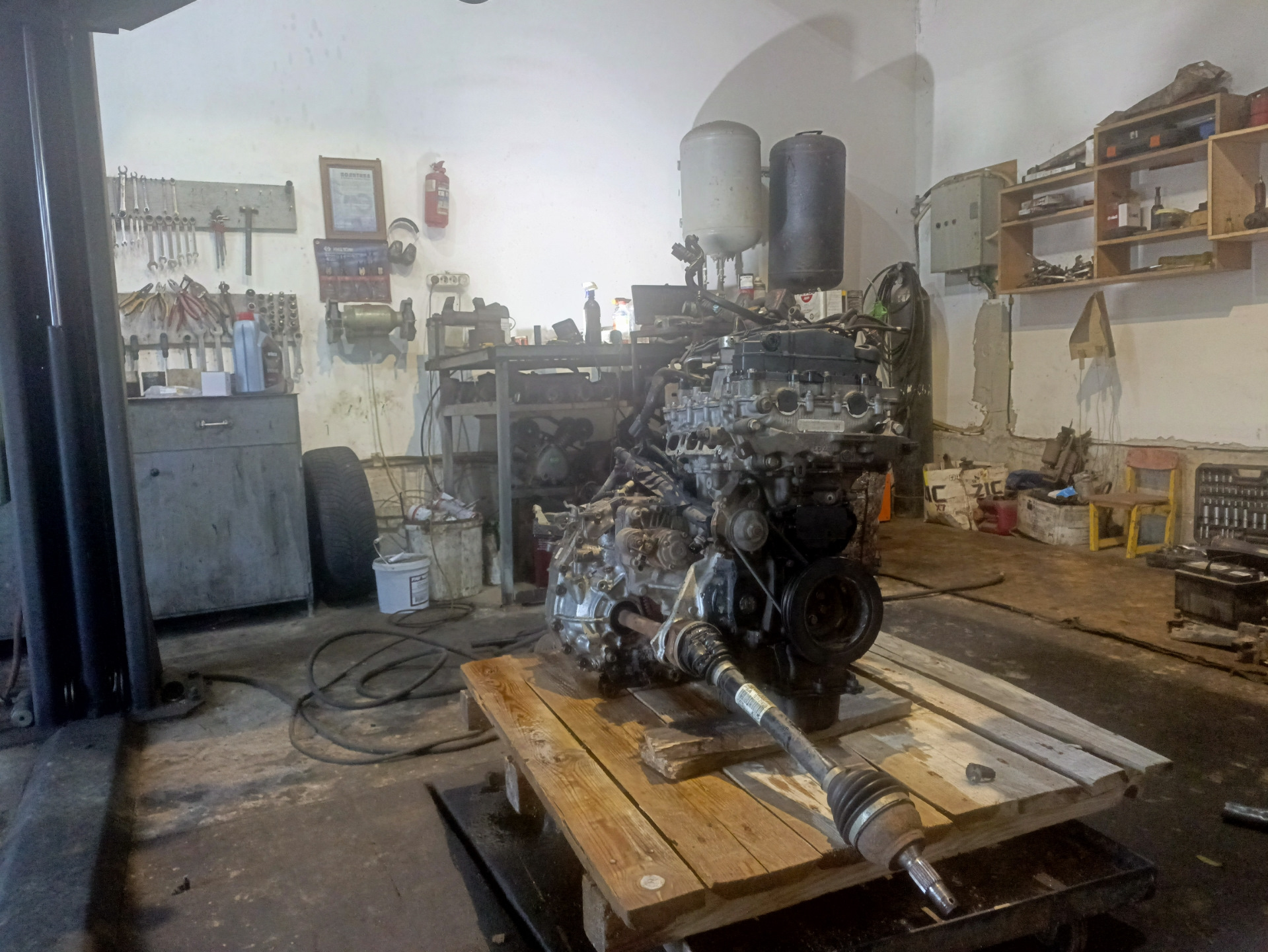

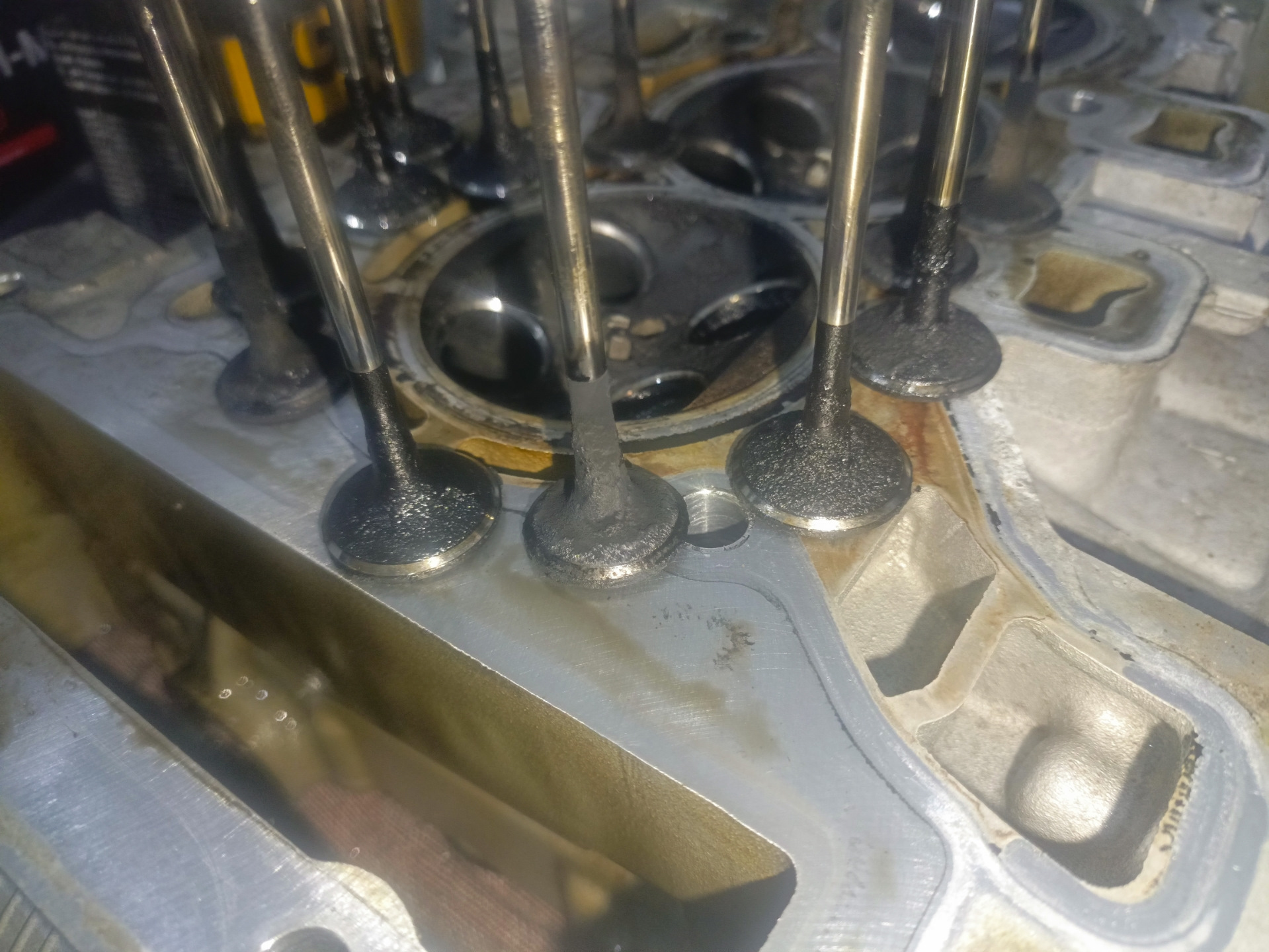

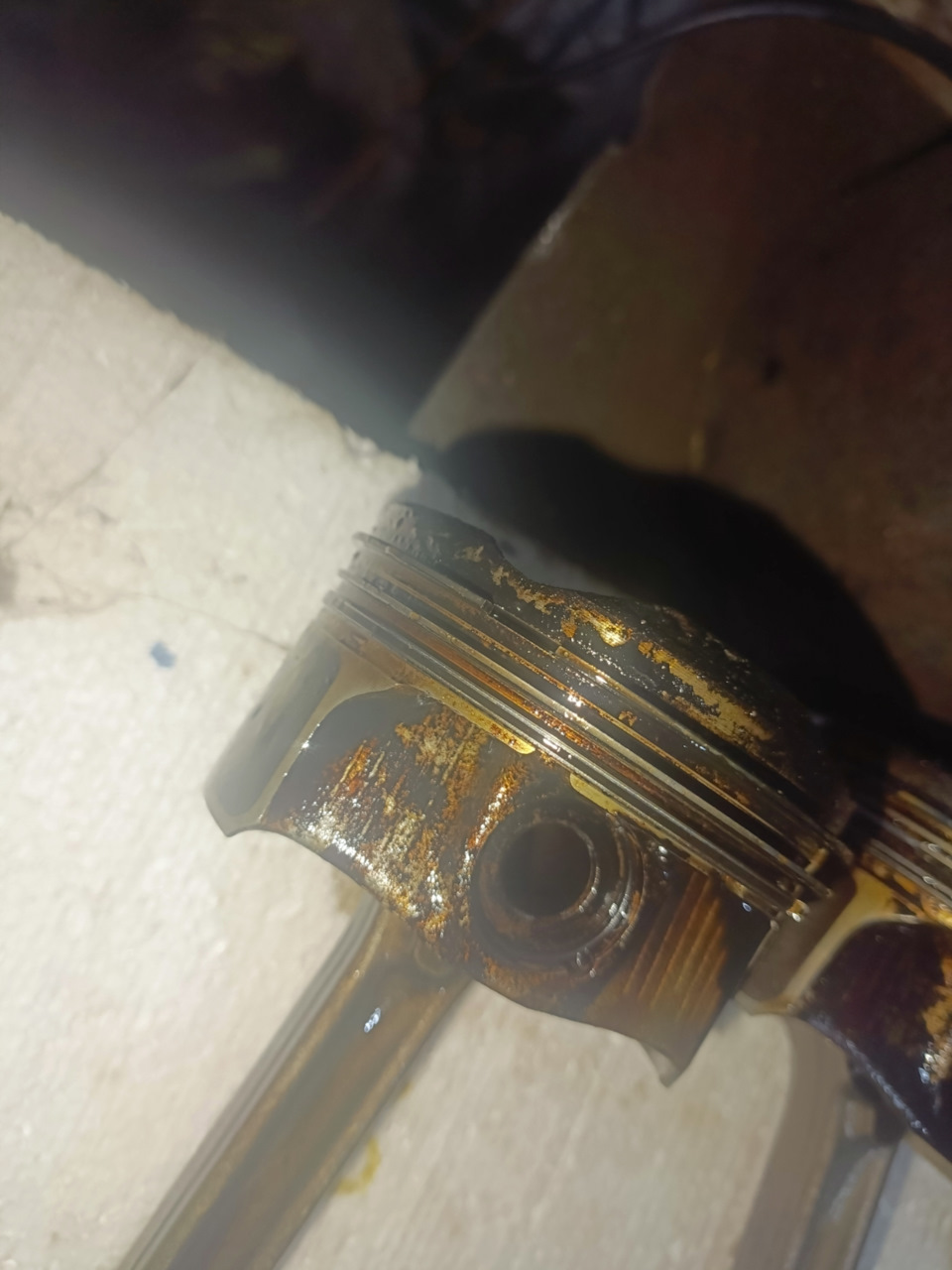

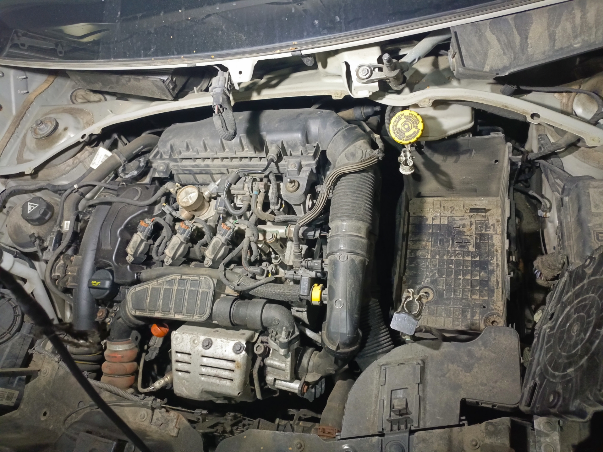

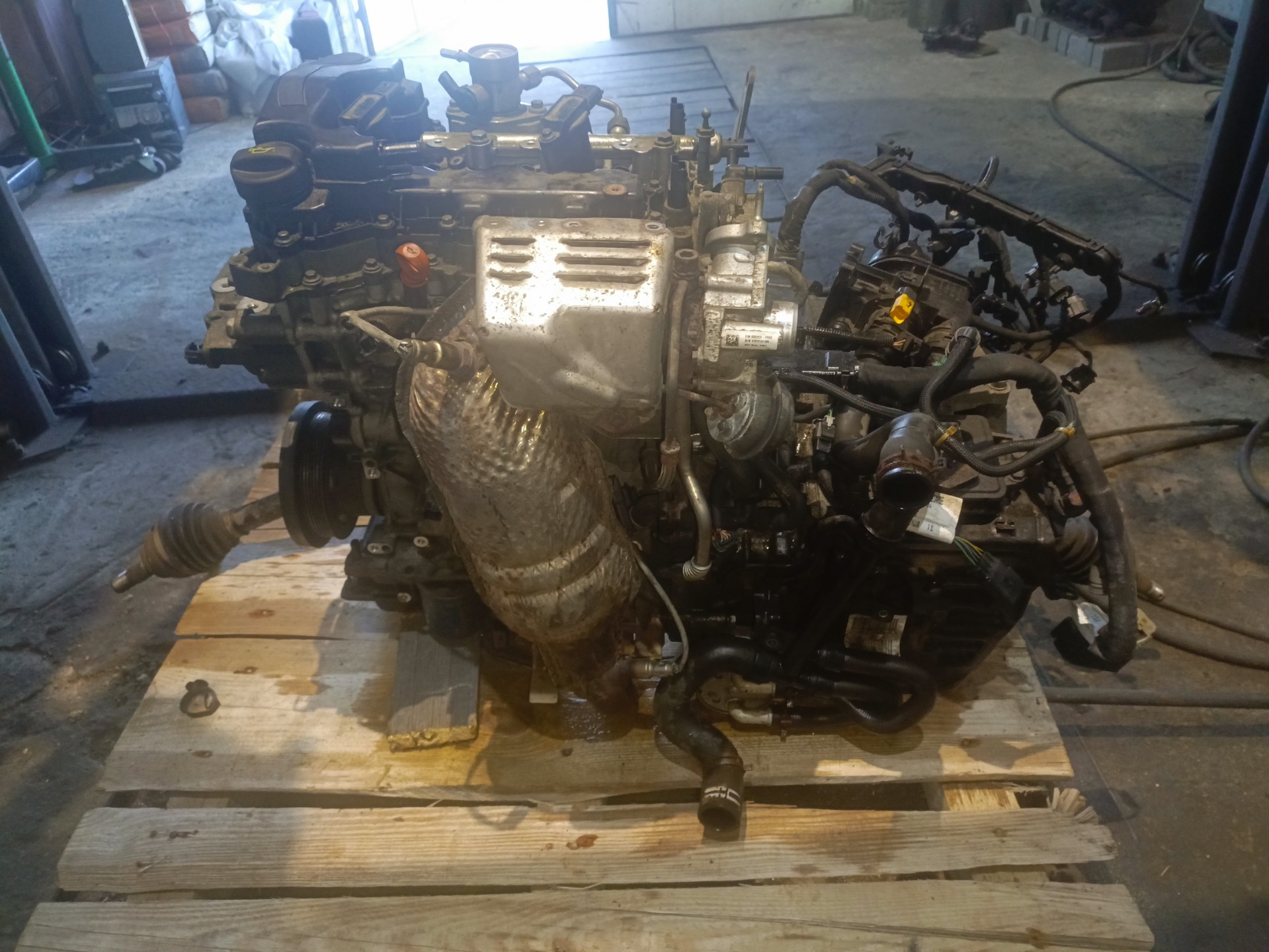

Привет всем, попала эта ласточка ко мне с диким масложором, хозяин не я, у меня с таким же мотором пыж 308, я свой мотор перебрал а теперь и этот. Практика оказалась еще больше, вроде в моем 110л. С как и в этой, и года выпуска одинаковые, а моторы во многом отличаются, катушки, форсунки, ГБЦ, прокладка под ГБЦ, турбина, метки грм, было интересно. У меня личное СТО, работаю и делаю все сам, если есть вопросы подскажу, вайбер, ватсап, телеграмм +375257259112
Погнали:
Продолжение следует…

В такси я так понимаю, это на 72 л/с, без турбины?
И насколько я понял, сейчас у ПСА, 3 поколение этих двигателей идёт, с цепью вместо ремня, гибридные и негибридные.

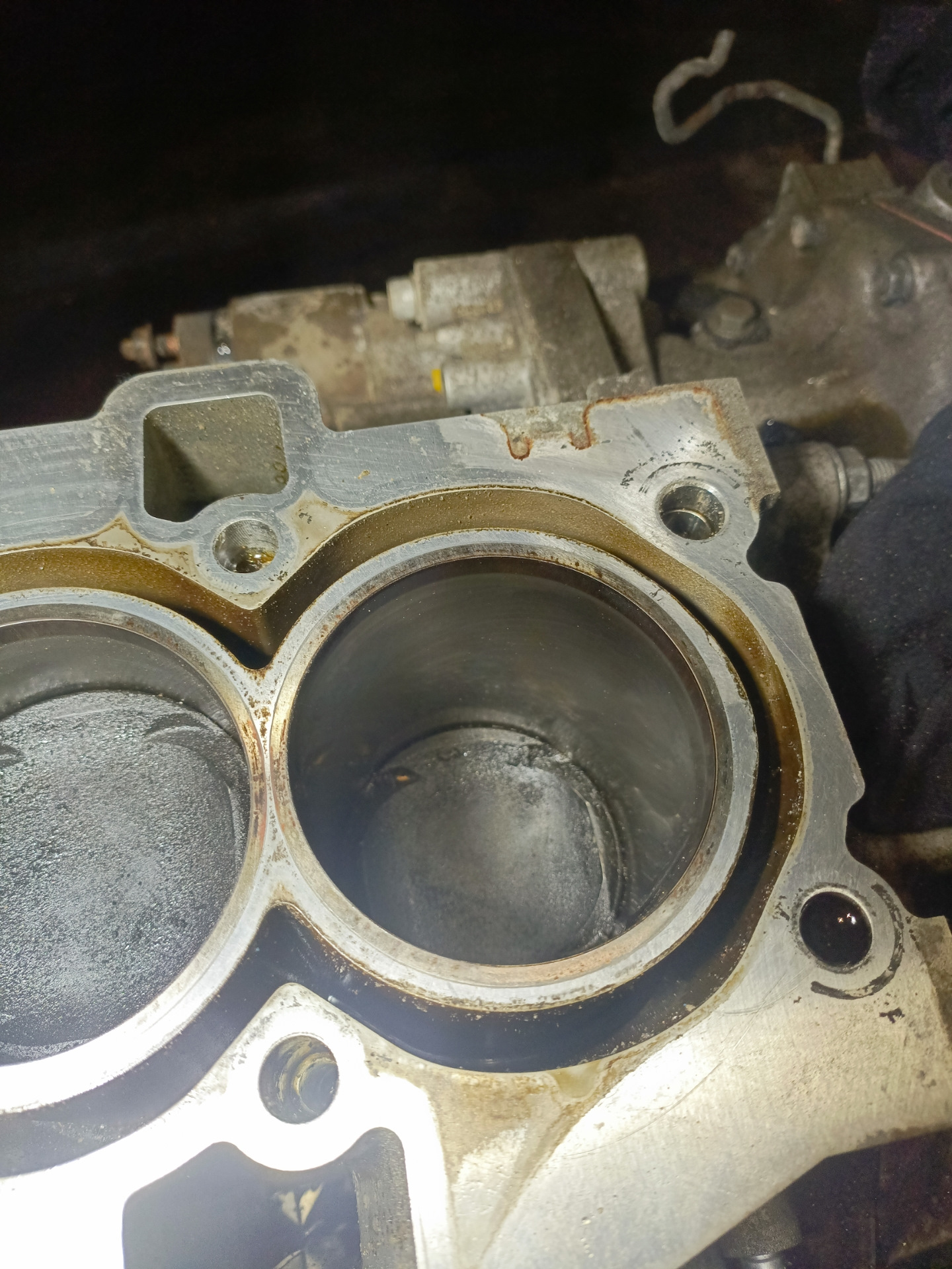

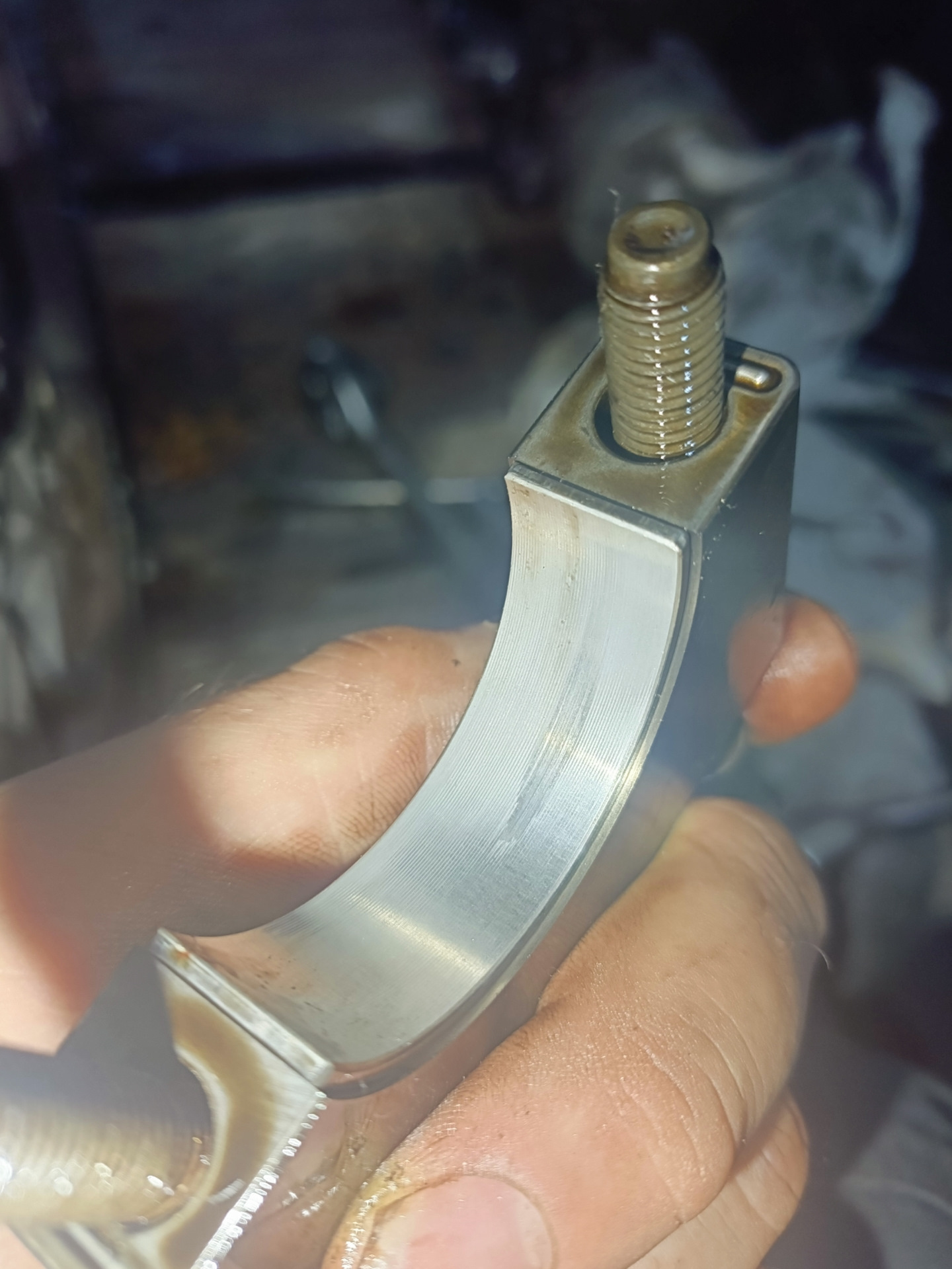

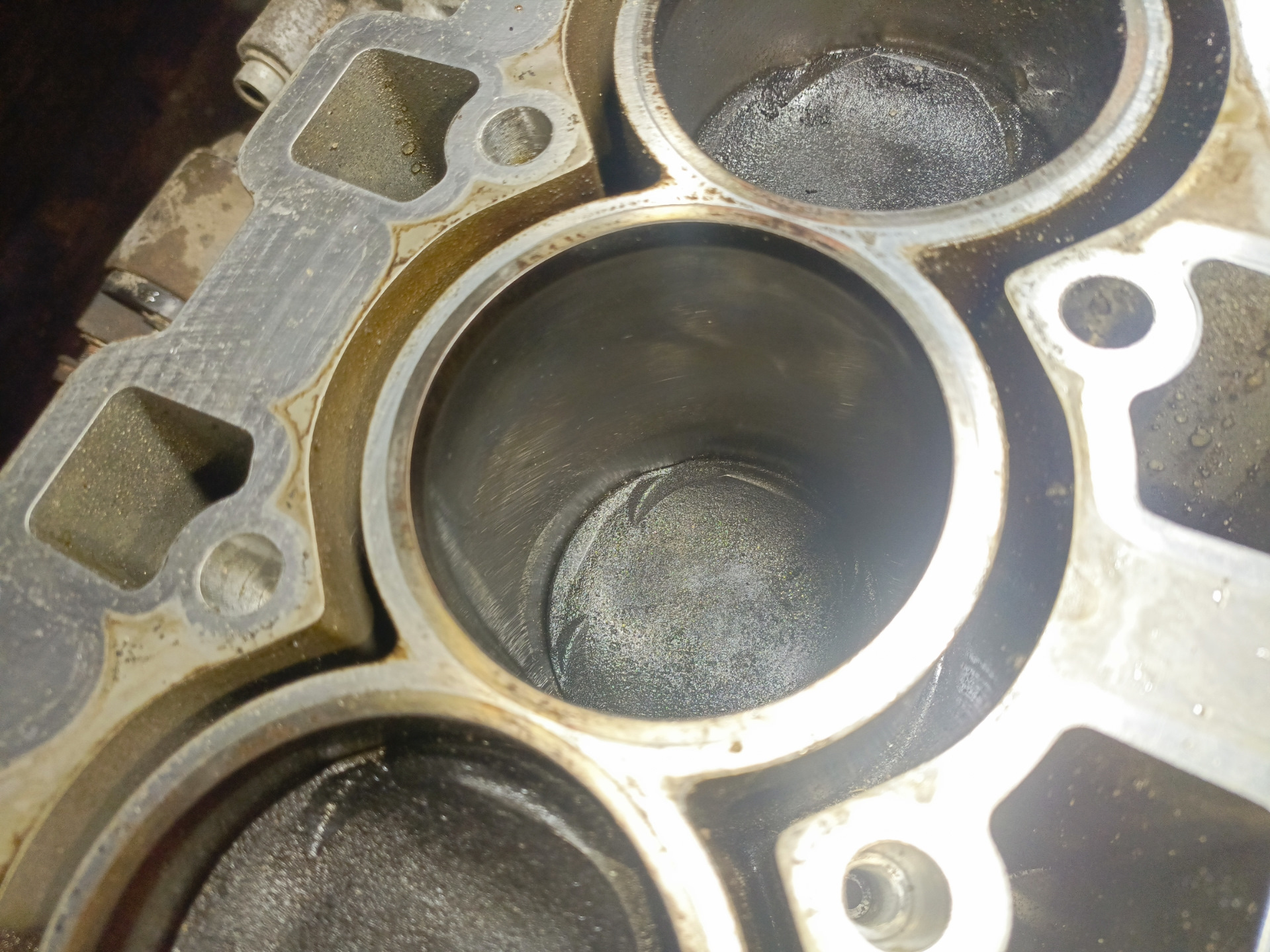

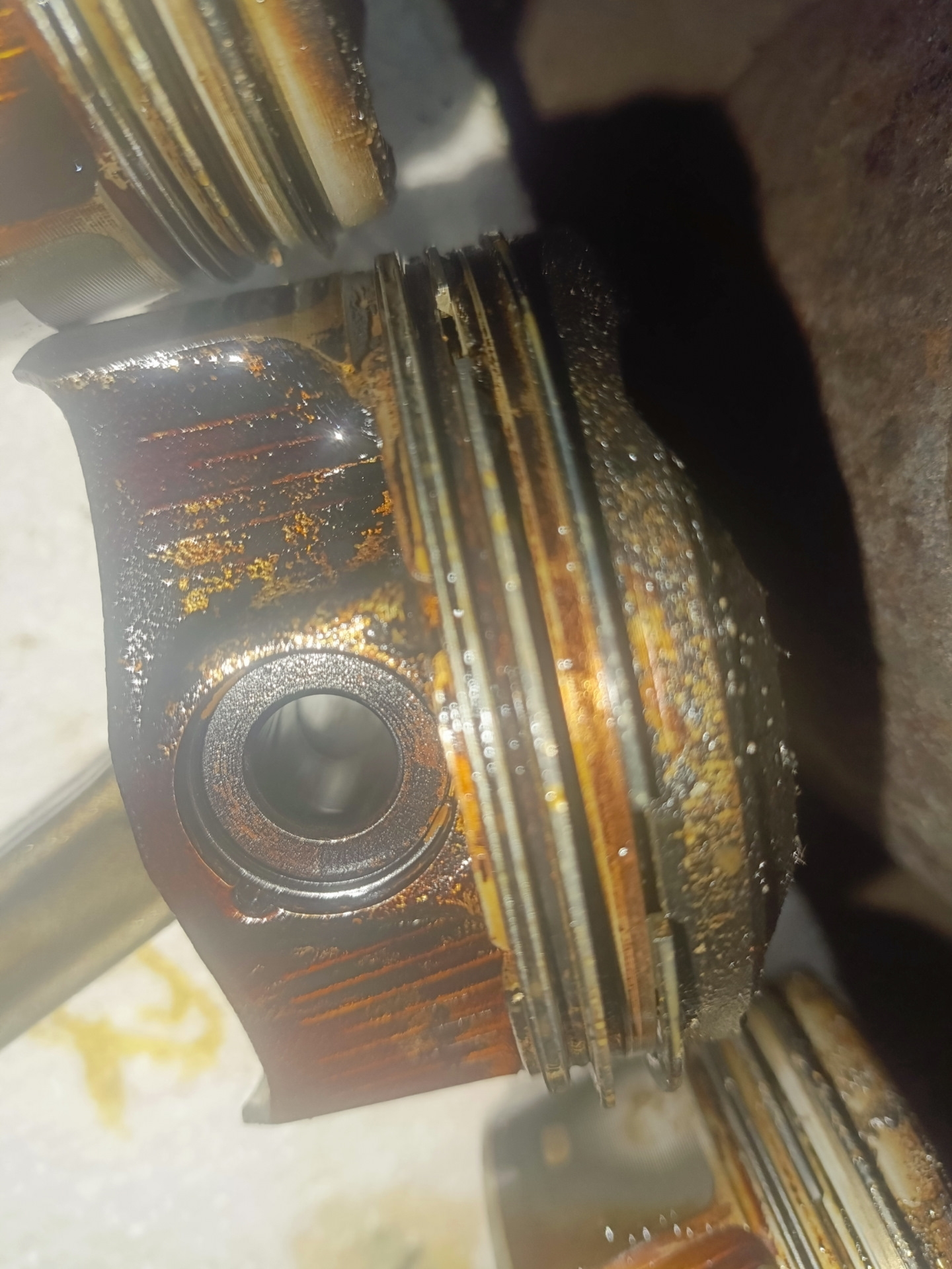

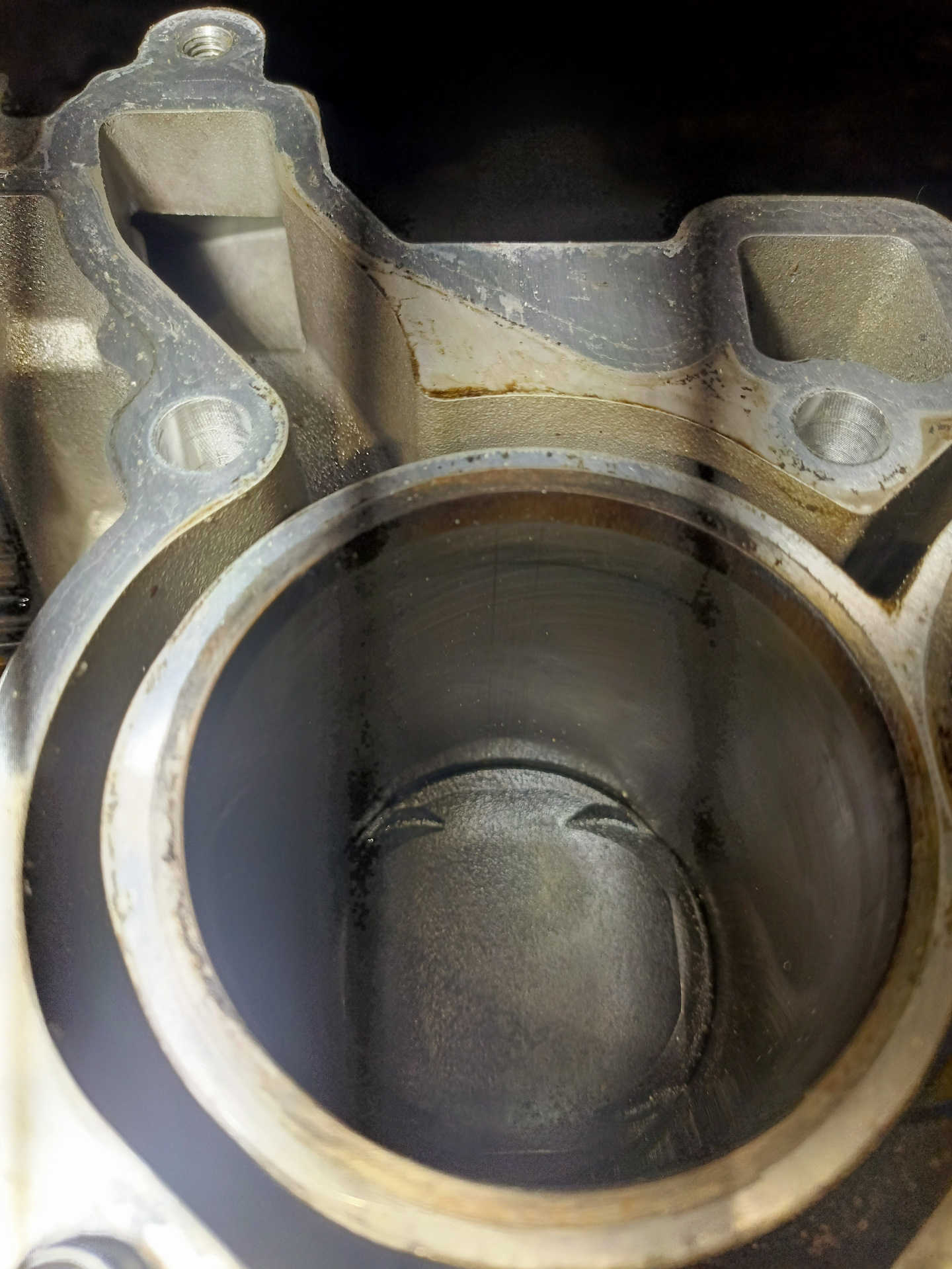

можно, ресурс любого мотора зависит от его эксплуатации, знаю что есть таксисты 450тыс намотали, а я вот делаю мотор с пробегом 155тыс а его гильзовать нужно, хотя на самом деле будет он и так ездить, просто проделав столько работы хозяин машины денег не жалеет и согласен перегильзовать, а найти пока не могу, никто не делал.
0.5л на 1000км
Согласен, очень много
serg25021984
0.5л на 1000км

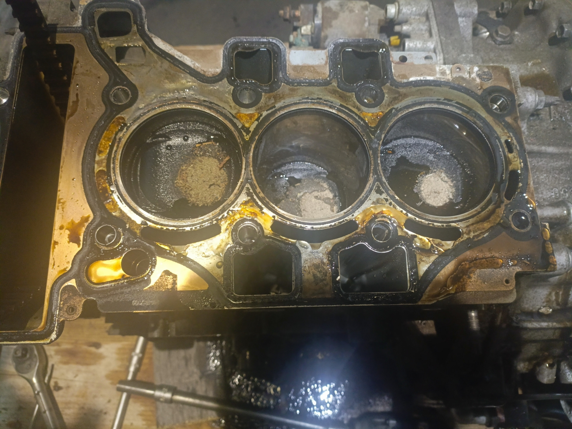

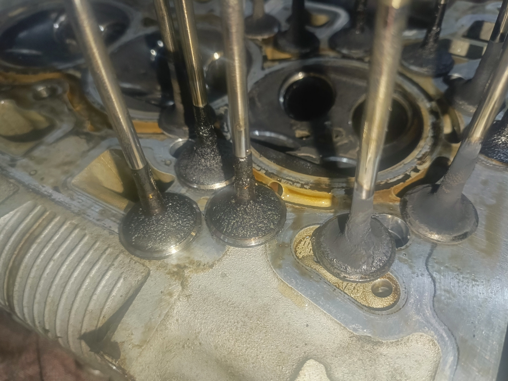

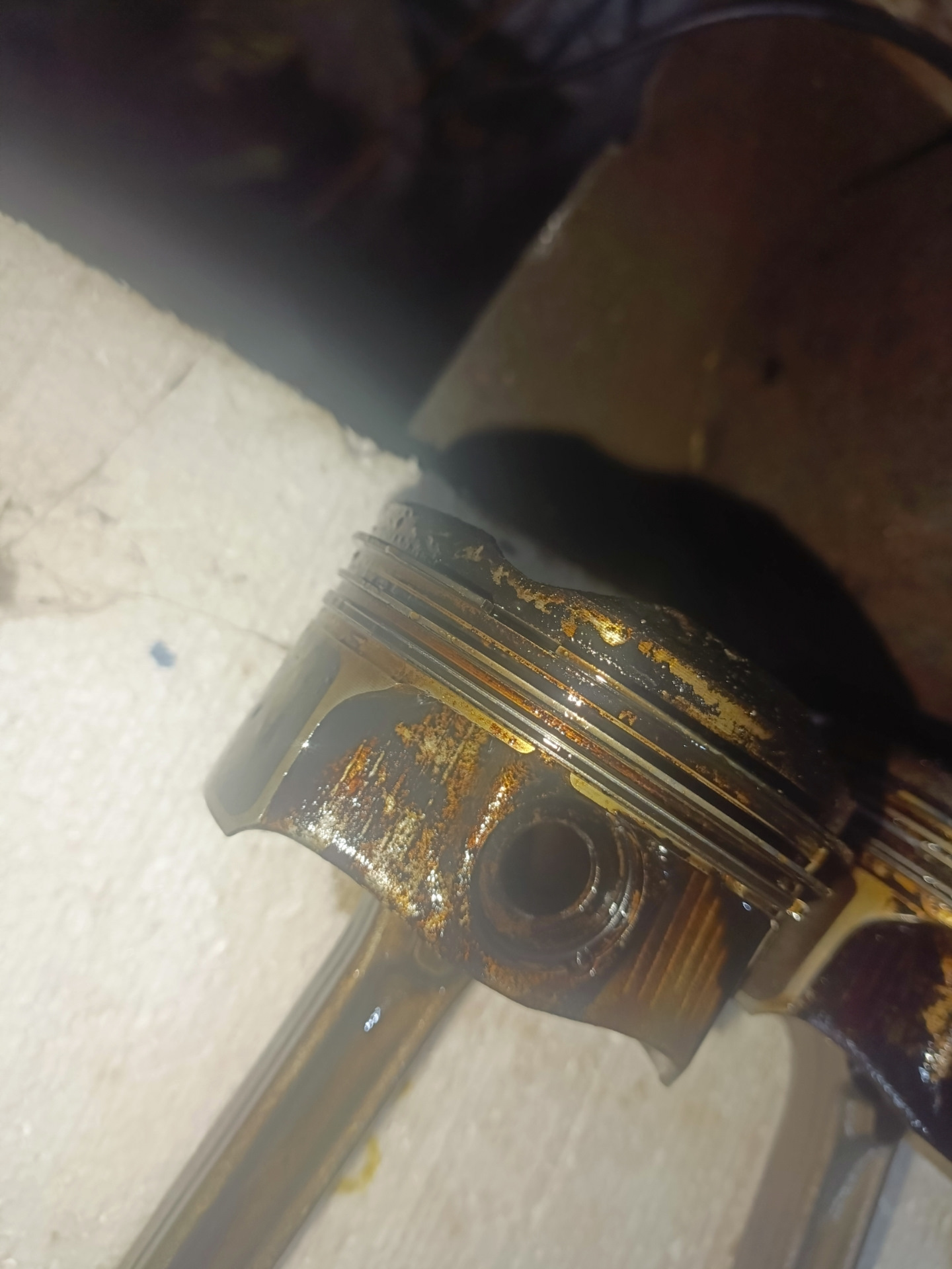

Причина масложора закаксовонность от Жора масла?
Закоксованные дренажи
Так от чего они коксуются?
Долгий европейский интервал 20-30тыс, а авто например ездит по городу (такой интервал адекватен для автобанов и постоянной трассы).
Редко давали газ в палас …

serg25021984
Как Вы думаете, раскоксовка решила бы эту проблему?
Нет 100%, только механическая, ручная
И сколько брал двигатель масла?
0.5л/1000км
