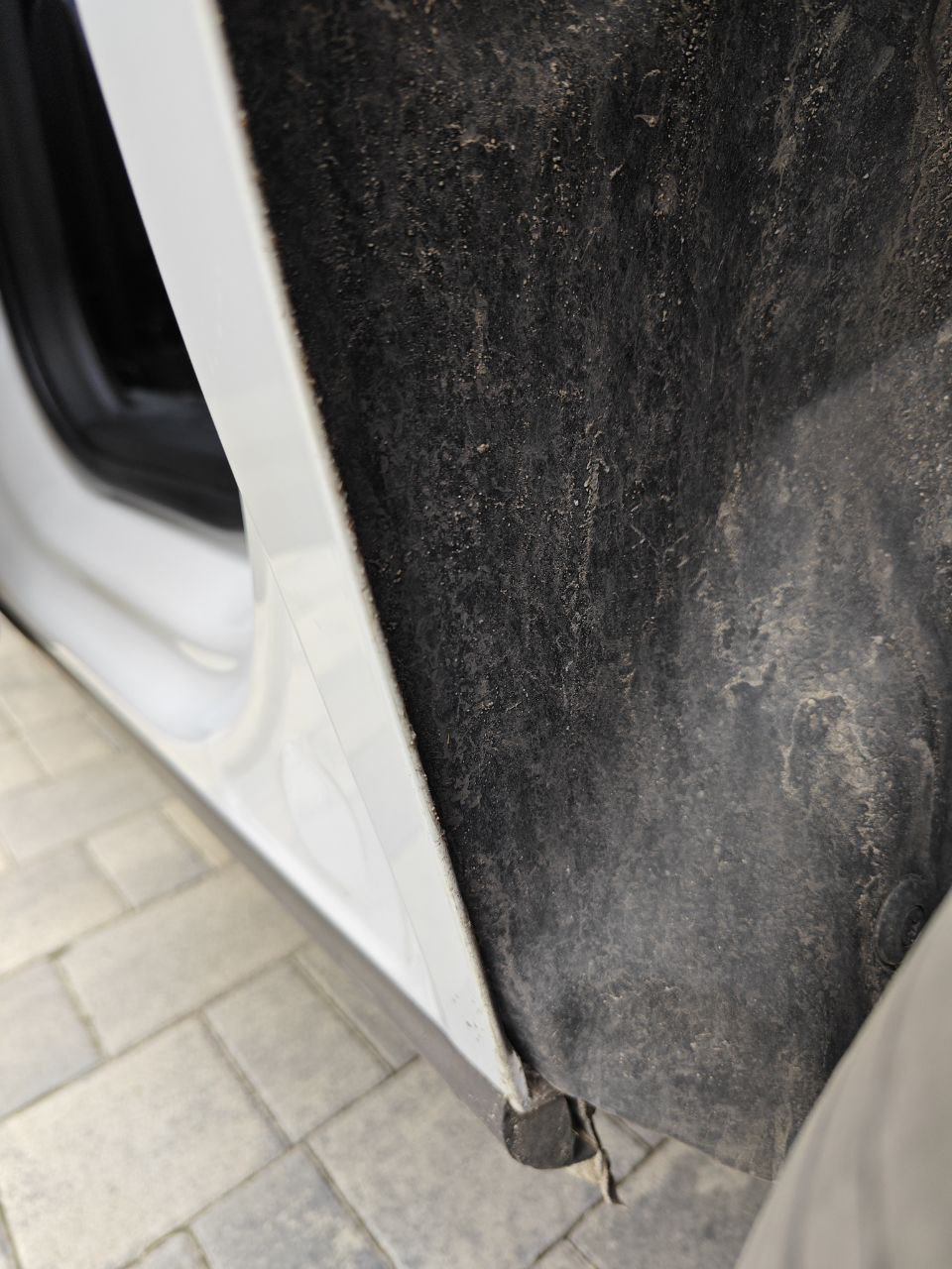

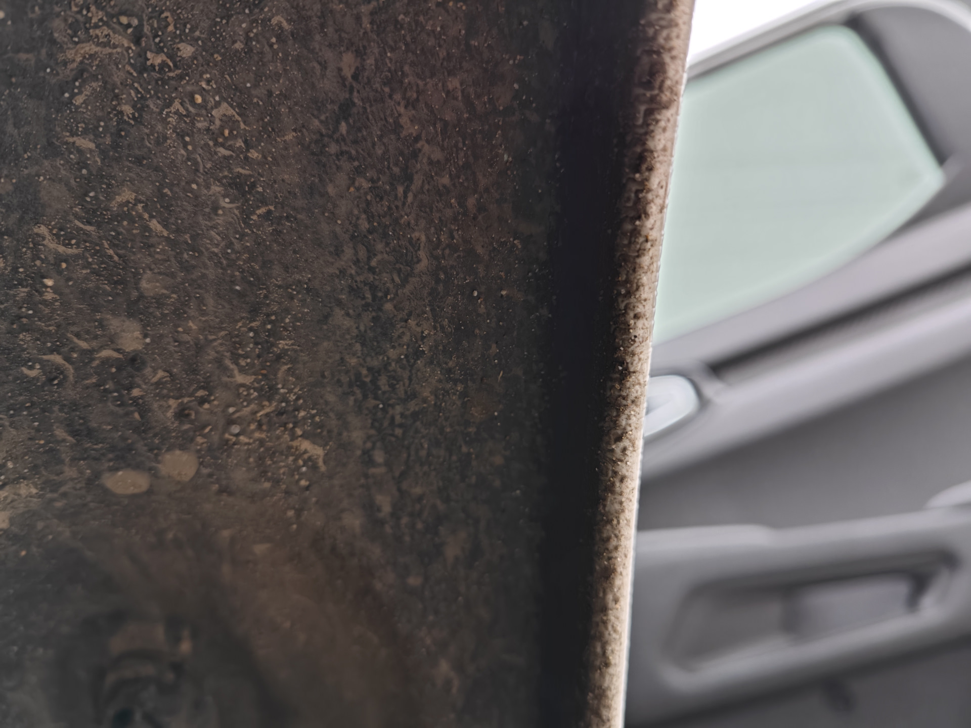

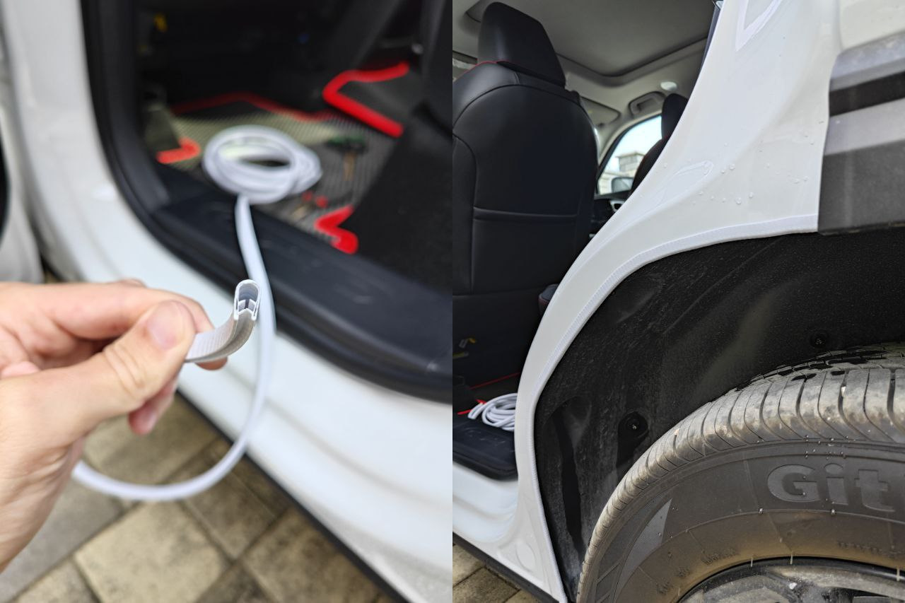

Но, как человек, путь которого ежедневно проходит по гравийной дороге из %овна и палок песка и гравия мелкой фракции, разлетающегося из протектора при выезде на асфальт, и столкнувшегося на прошлых авто с натирами арок, решил всё же прибегнуть к превентивной защите.
Уплотнители на Haval, как писал ранее, действительно лучше чем у конкурирующих брендов, но:
а) за счёт не полного прилегания и не большого участка перекрытия кромки прекрасно пескоструятся.
б) при достаточном слое налипания с каждым открытием двери кромки натираются уплотнителем.
в) будем честны, но участки кузова, отдалённые от перпендикулярного нанесения роботом краски всё же имеют наименьшую толщину ЛКП.
Эстетических решений на рынке пока нет.
С нетерпением жду обратной связи от Russ-Artel по результатам примерок с Dargo, ибо визуально форма выреза заднего крыла схожа.

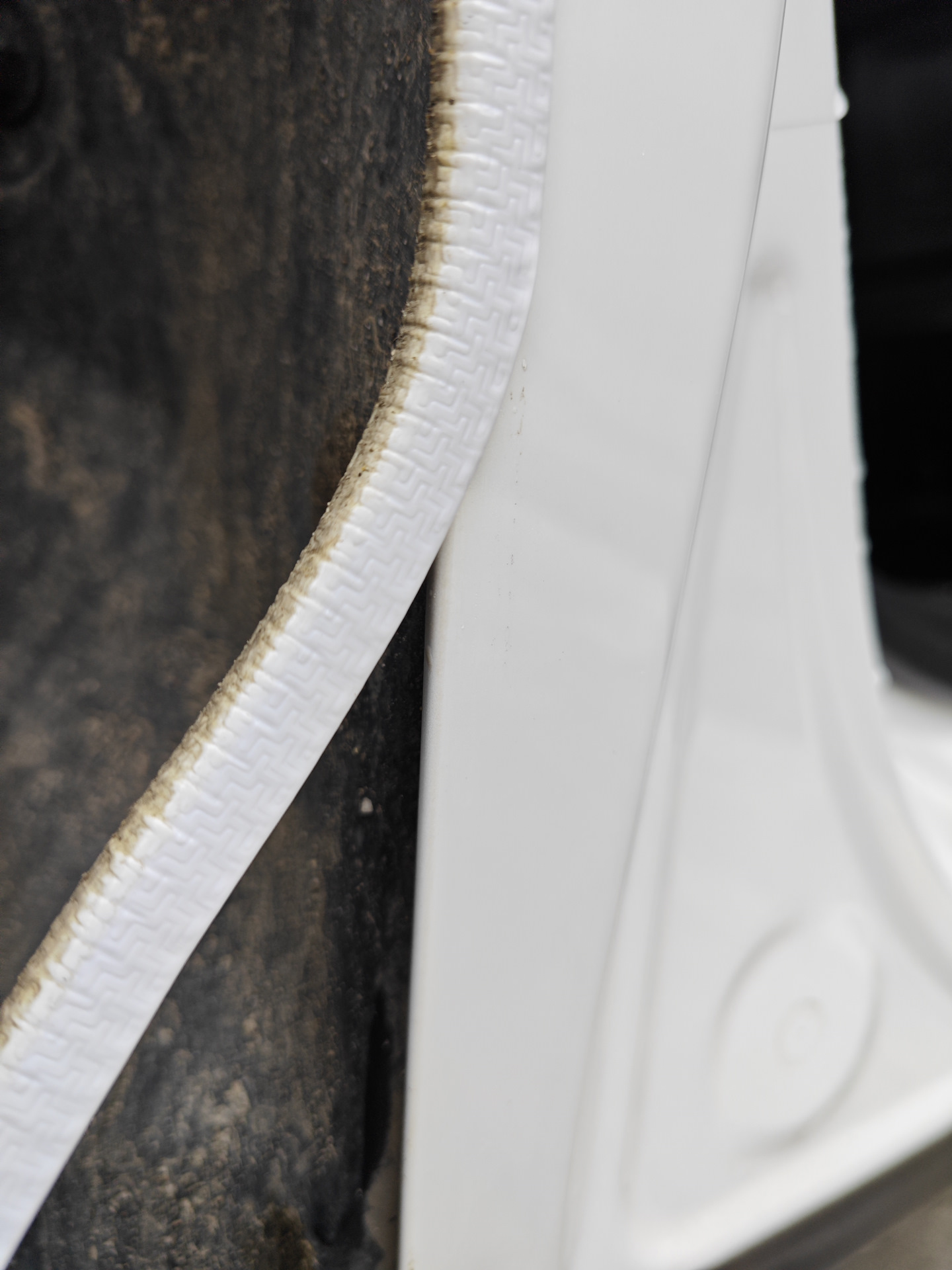

Пока что на время воткнул горячо любимый владельцами Chery U-образый профиль с внутренними зажимами. Садится плотно (главное на местах отреза повытаскивать стальные скобы, дабы не царапать кузов).

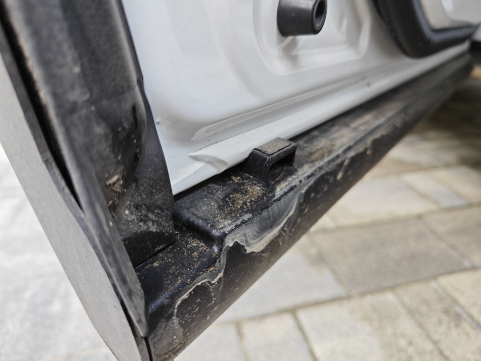

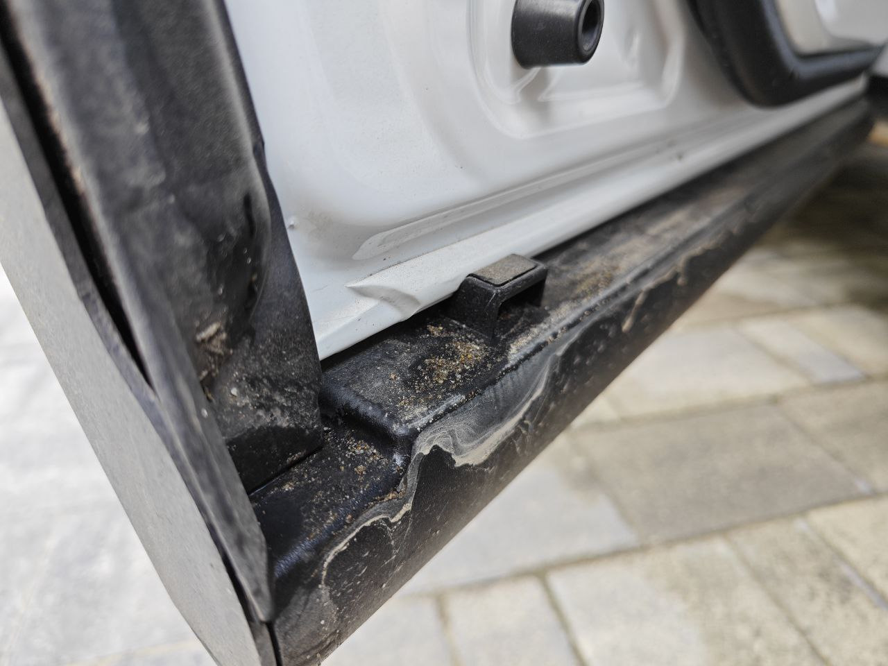

PS тоже прекрасная полочка оказалась для складирования песочка, не смотря на пухлый уплотнитель, проходящий через весь порог :(

Так, ну решение пока себя оправдывает. Под резинкой вопреки хейтерам, уверявшим, что там будет скапливаться грязь и вода, тьфу тьфу тьфу все ок, кант не побило. Но на саму резинку накидывает песочка

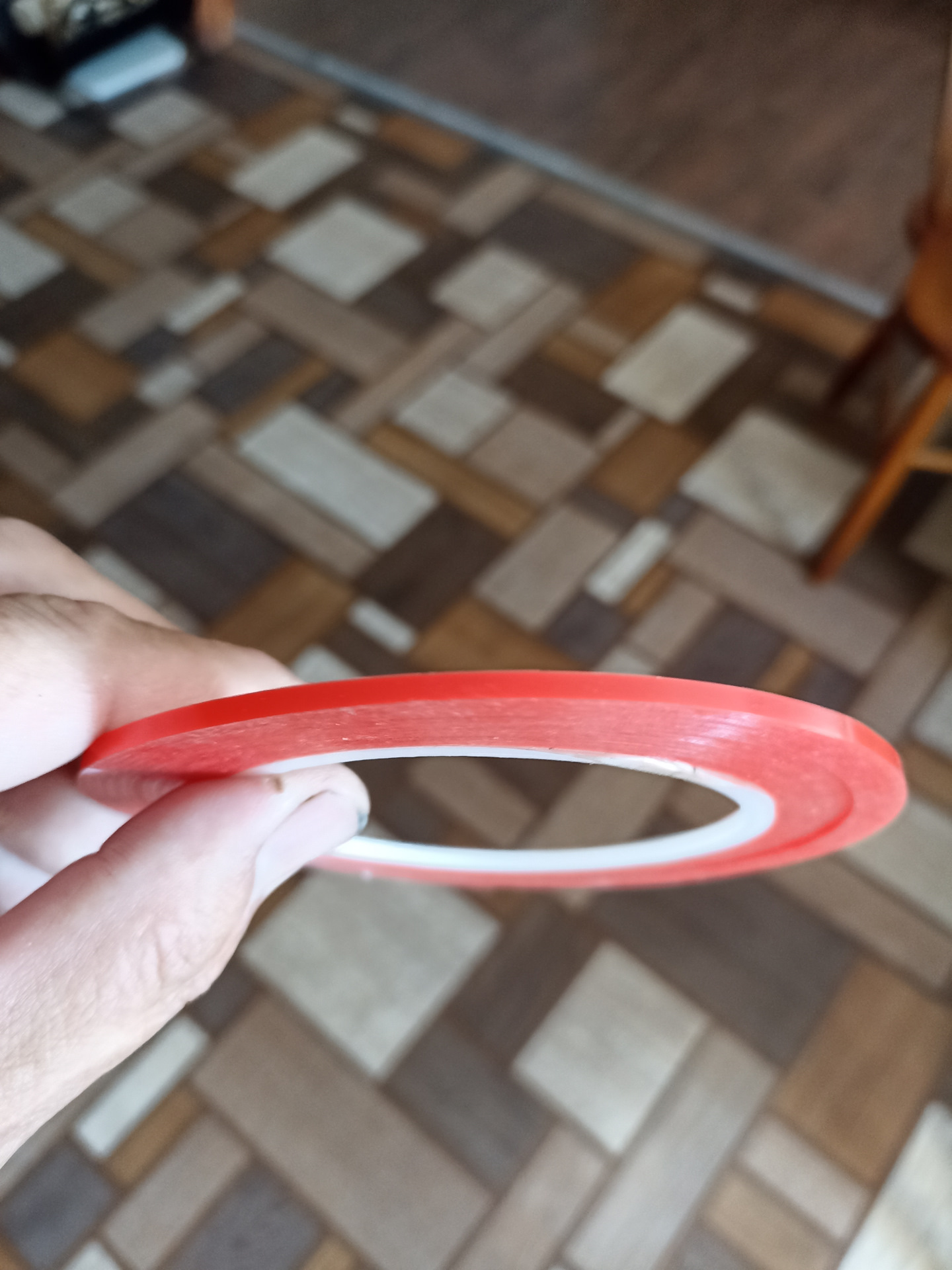

Уплотнитель на кромку тоже зря надел, под ним также будет собираться песок и еще влага, к тому же теперь родной уплотнитель прилегает с зазором. Мое мнение, я его не кому не навязываю, приклеить на эту кромку тонкую полоску одностороннего прозрачного скотча.
Родной уплотнитель дверей к крылу плотно и не прилегал, с установленным профилем зазор "не примыкания" просто стал меньше, иначе говоря резинка дверей не топорщится от нового "нароста".
На счет сбора песка и влаги внутри U-образного профиля да, есть такие подозрения, жду как начнутся дожди, чтобы снять и посмотреть что там внутри будет.
Идея с оскотчем сомнительна, скотч по торцам имеет клеевое основание, а значит пока свежий — налепит на себя добра, пускай и в минимальном количестве
Да возможно на счет скотча ты прав, у меня просто родной уплотнитель прилегает к крылу без зазоров и я не как не мог понять к чему такая суета вокруг этой кромки.
