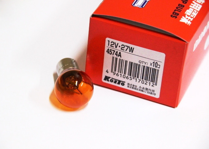

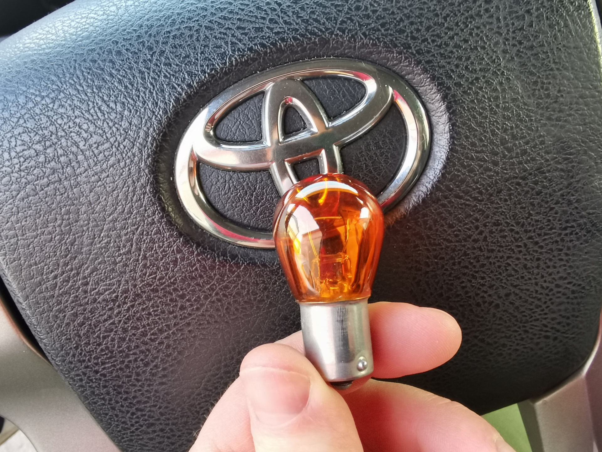

Перегорела лампочка в поворотниках они же ходовые огни .
Оказалось небольшой проблемой, так как только именно оригинал горит ярким янтарным цветом .
Сразу поехал купил лампочку в ближайшем магазине за не копейки . Горят ближе к желтому, поехал купил самую дешевую, тоже не тот цвет . А главное выбор то не особо велик по наличию .

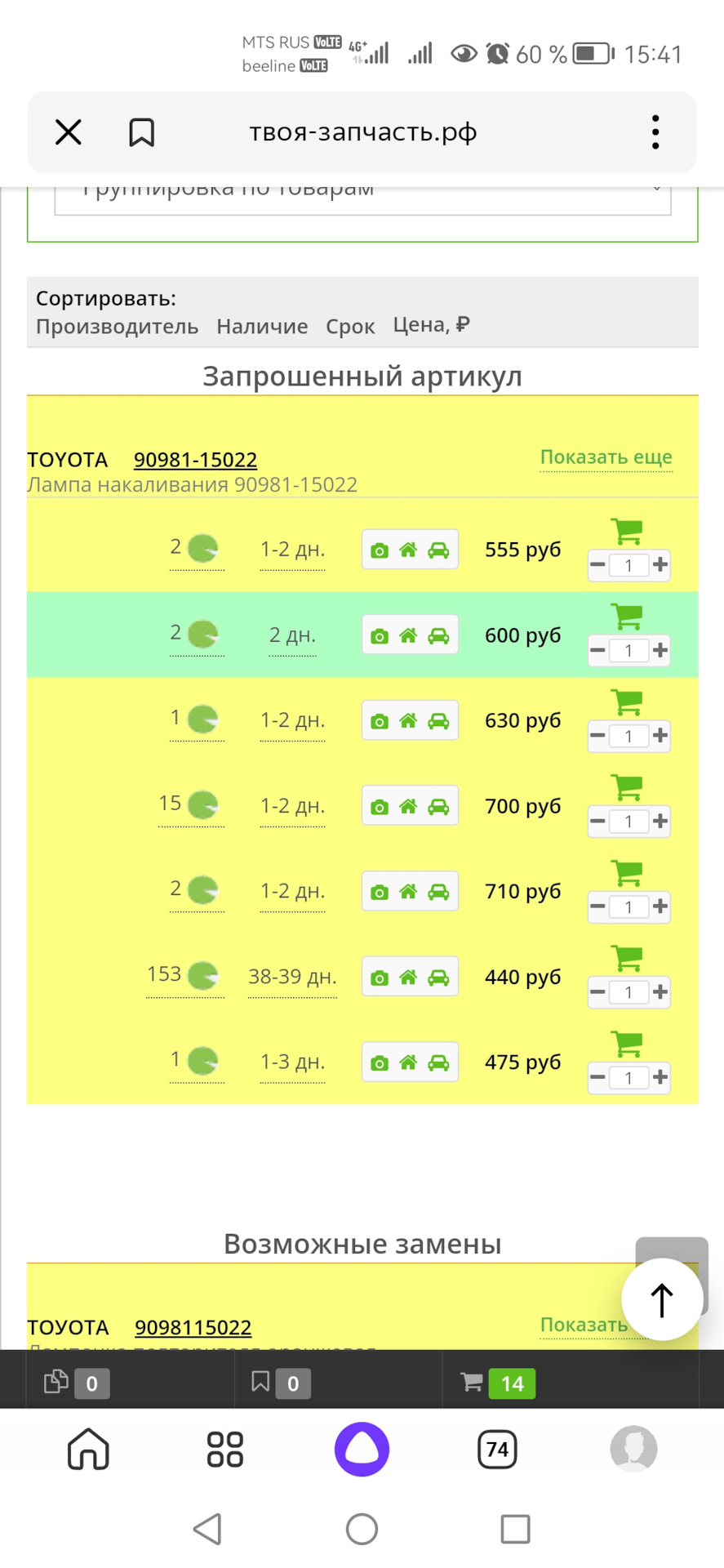

Прогуглил около двух дней, нашёл что лежит в оригинале . А главное, цена не кусается.
Дубли все 21W, а в оригинале 27W .
Надеюсь для кого то полезно будет .
Знаю что на gx470 они точно стоят в фарах, и много еще где
Toyota 90981-15022

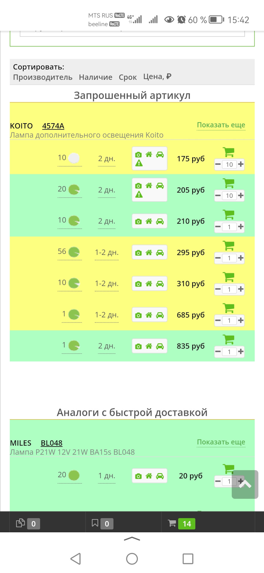

Автолампа KOITO 12V 27W
Артикул 4574A
Запчасти на фото: 9098115022
