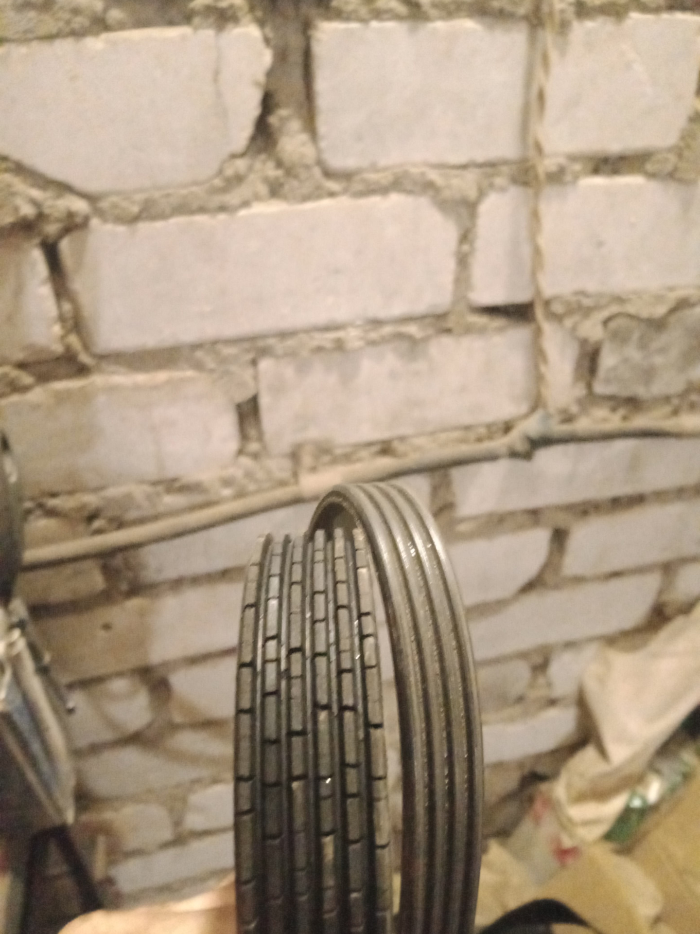

6рк заводской ремень так выглядел после 90т.км. и 14 лет. Сохранилась надпись Contitech. 4рк ещё бы побегал.На ремне гены наблюдаются трещины на ручейках, корд нормальный, но как-то не уютно на таком ездить — заменил-таки превентивно.

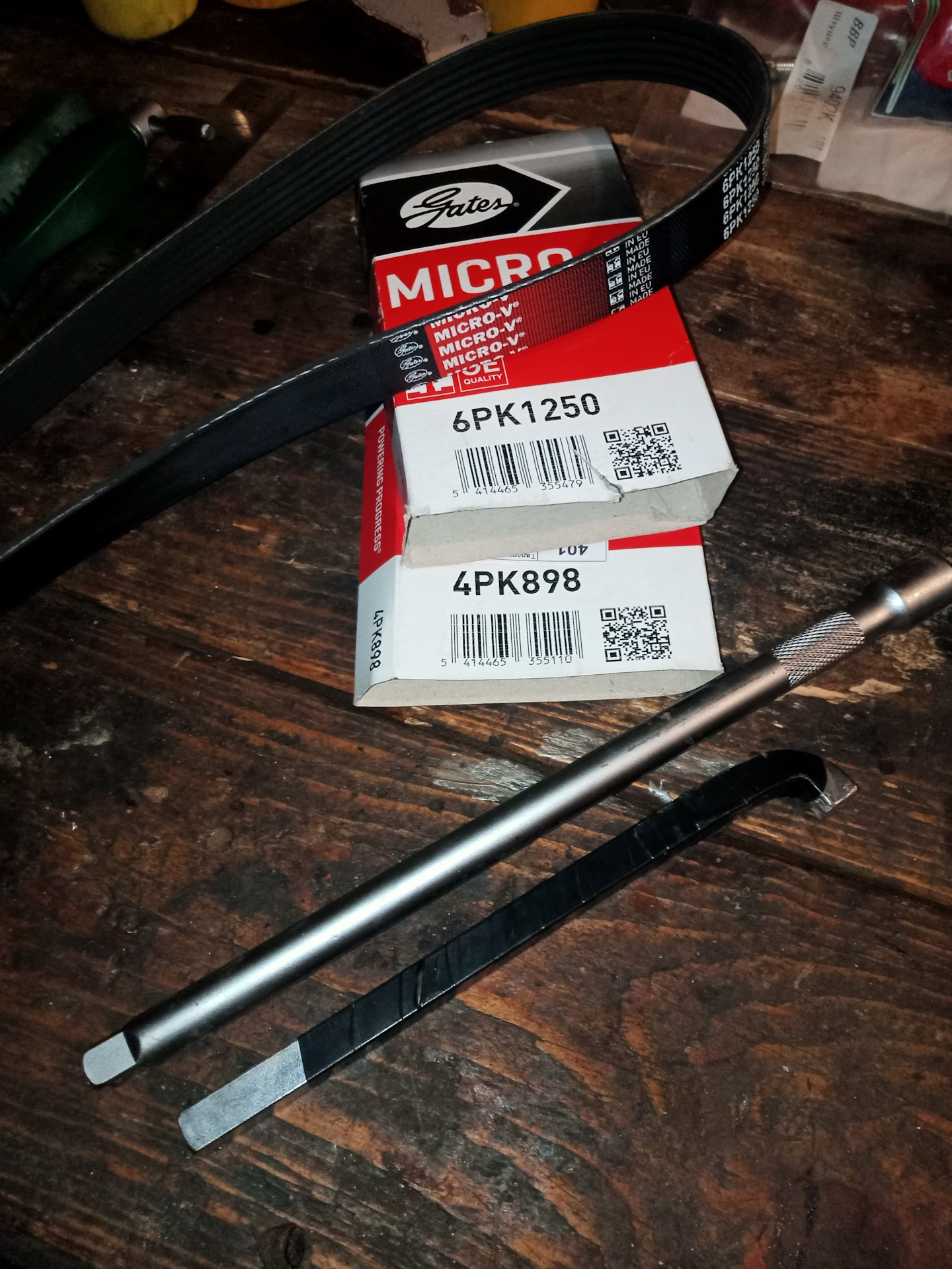

инструмент 3/8 дюйма
