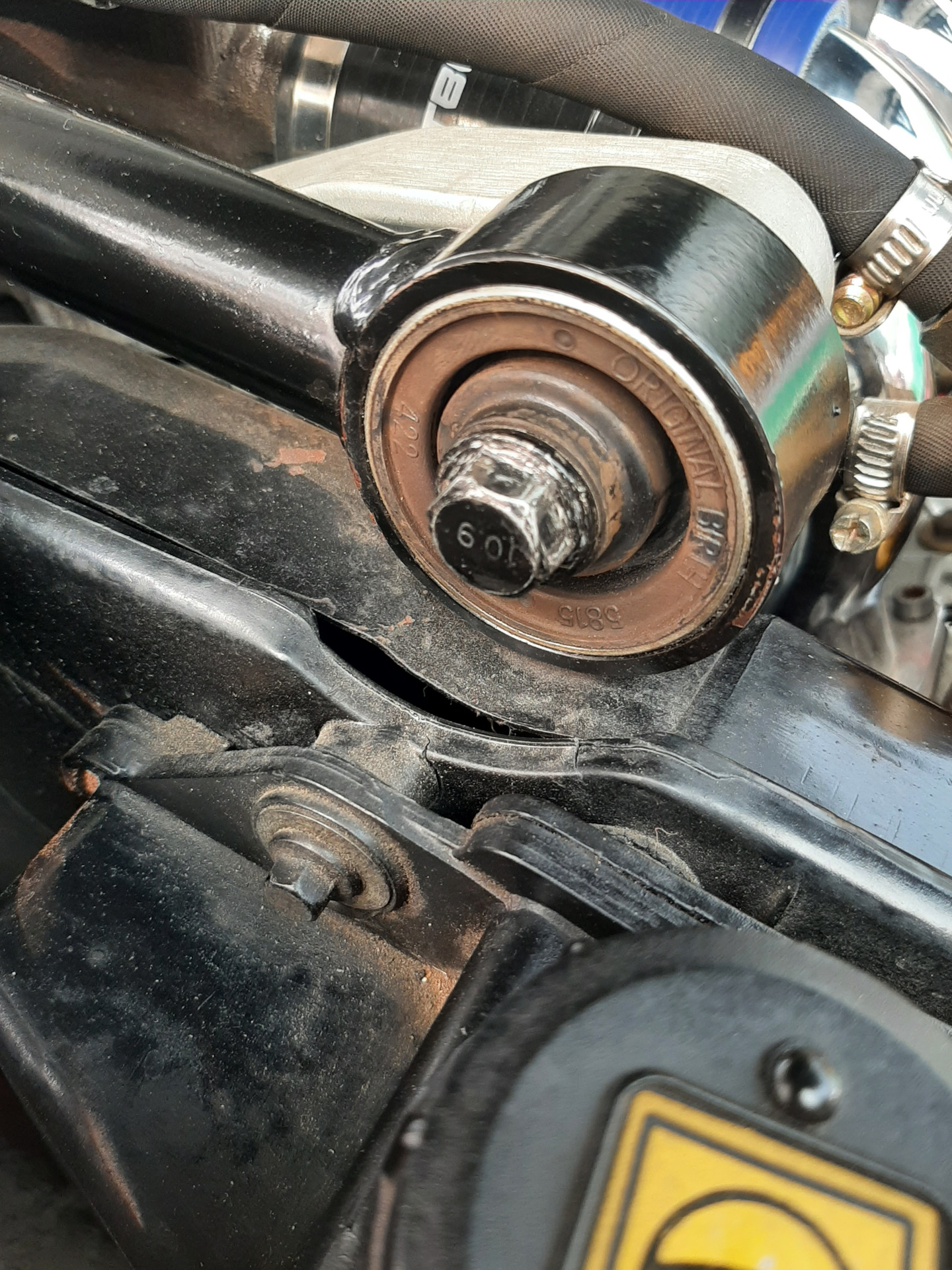

При покупки авто было видно уставший сайлентблок подушка верхней тяги двигателя, почитал что ставят с тайота купил постави была сумашедшая вибрация с таётовским, нашол от фирмы Birth 5815 оригинал, поставил его и всё отлично гасит вибрации, с тайоты он не очень если временно перебится то да но постоянно ездить с ним не комфортно.
