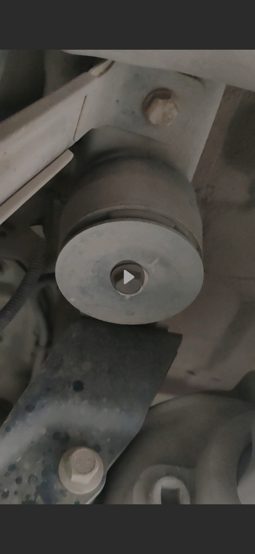

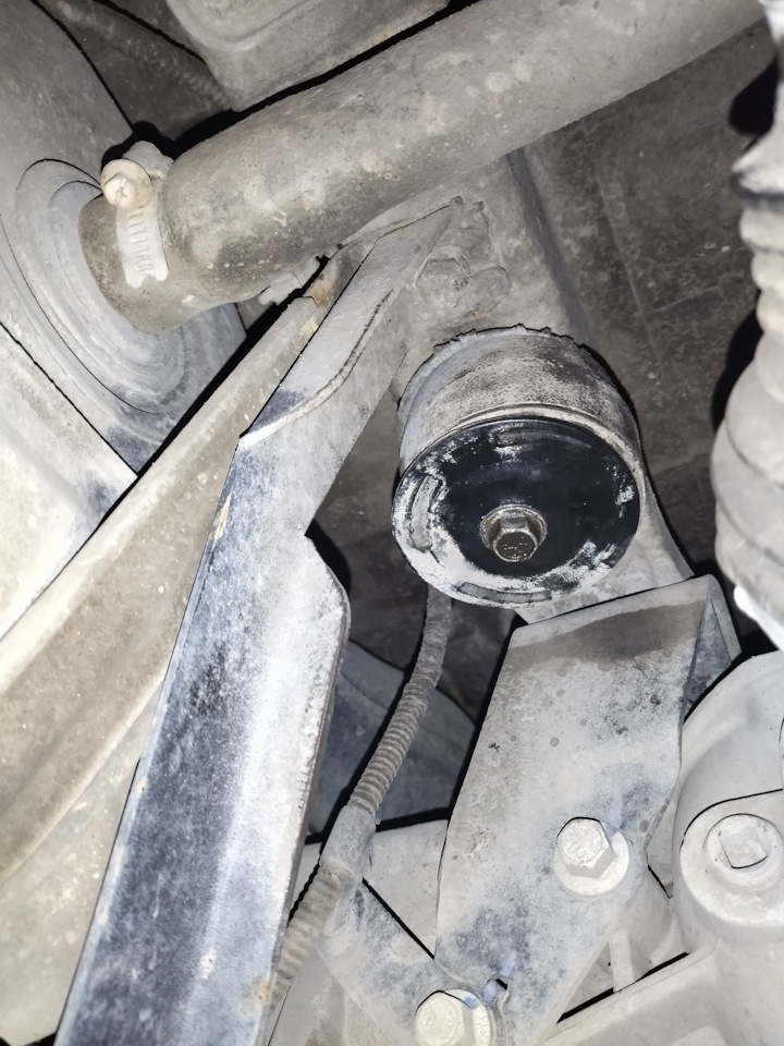

На днях проверили подвеску. В Удмуртии дорог нет, от слова совсем. Раз в пол года точно нужно проверять. Приговорили шаровые опоры. На ф7 по каталогу только в сборе с рычагом. Оно нам не надо. 2904150XKZ16A артикул от опор с Хавала Н6. Там они продаются отдельно и наши опоры на болтах и там на болтах. Отлично все подходит. В автодоке в наличии по 1380₽. После замены не забываем сход-развал выставить. Тут вопрос в другом. Пошатали сайлентблоки кронштейна заднего редуктора. Как то все болтается. Сайлентблоки целые. Все вообще хорошо на вид. Но как то сильно ходит. Это так и должно быть или нет?

Собственно. Вышел на механика из дилерского центра Хавала. Так и должно быть. Если проблем не доставляет, ездим дальше
Я тоже вопрос на ТО задал по люфту, офицыалы ответили так наверно и должно быть, надрывов нет
Что в итоге господа? Кто шатал редуктор люфт похож на мой случай или нет?

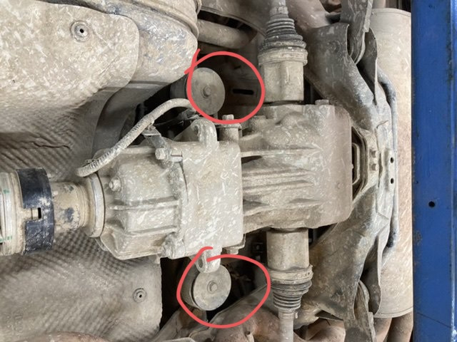

Есть фото что за два болта?
Посмотри на редуктор и сам поймёшь, два по бокам!
что крутить, эти шайбы перевернуть?
Да
А с верху таких шайб нет, только нижние перевернуть?
Я видел только нижние шайбы, их и перевернул.

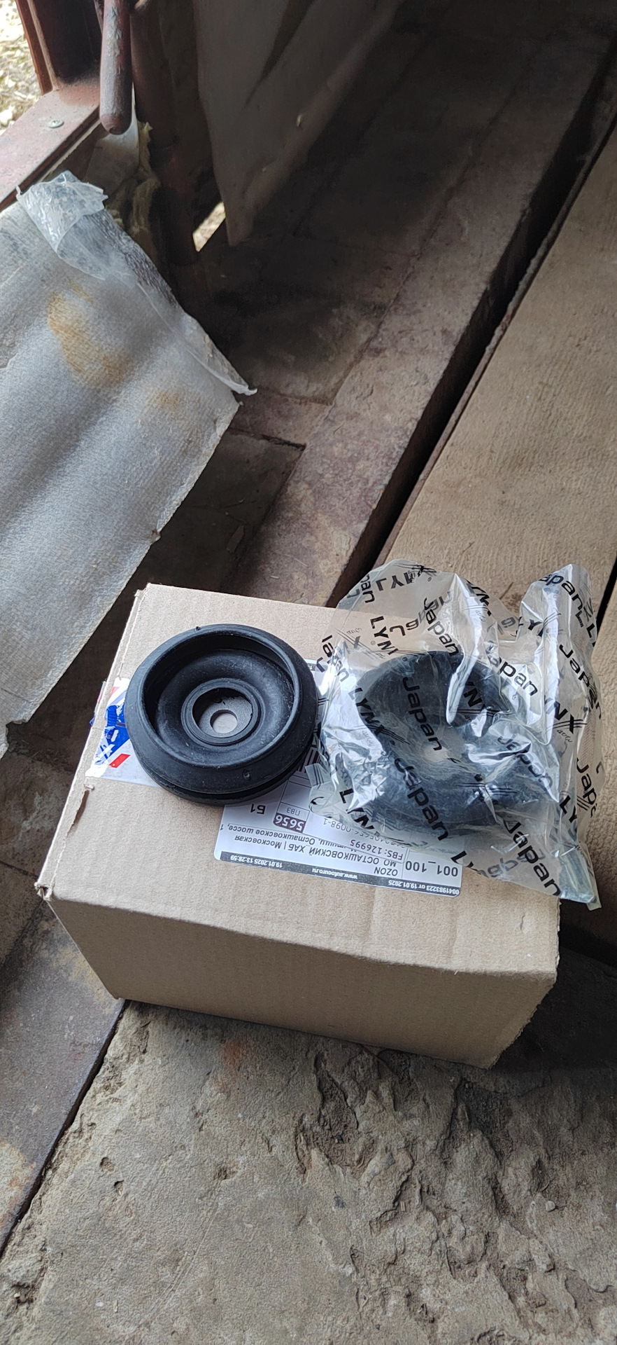

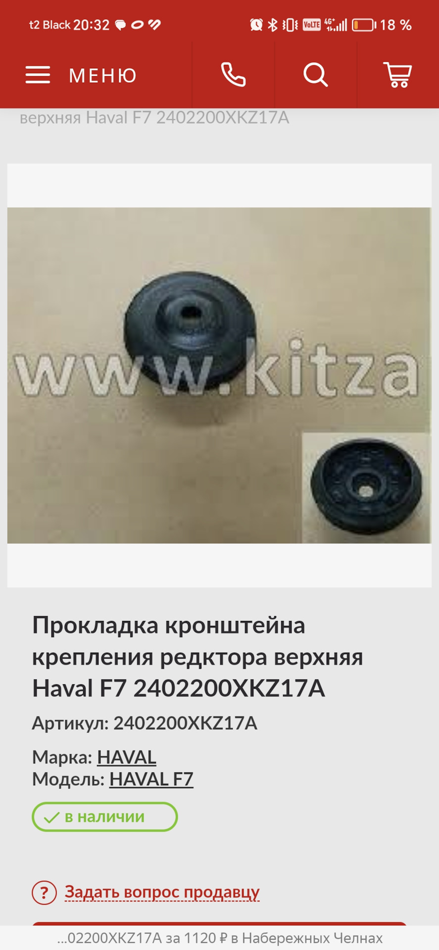

Номер на коробке не видно. Напишите, пожалуйста.
Я брал аналог хондовских но они чуток другие хочу попробовать еще другие как у нас
Эффект есть?
Благодарю за дельную информацию 👍

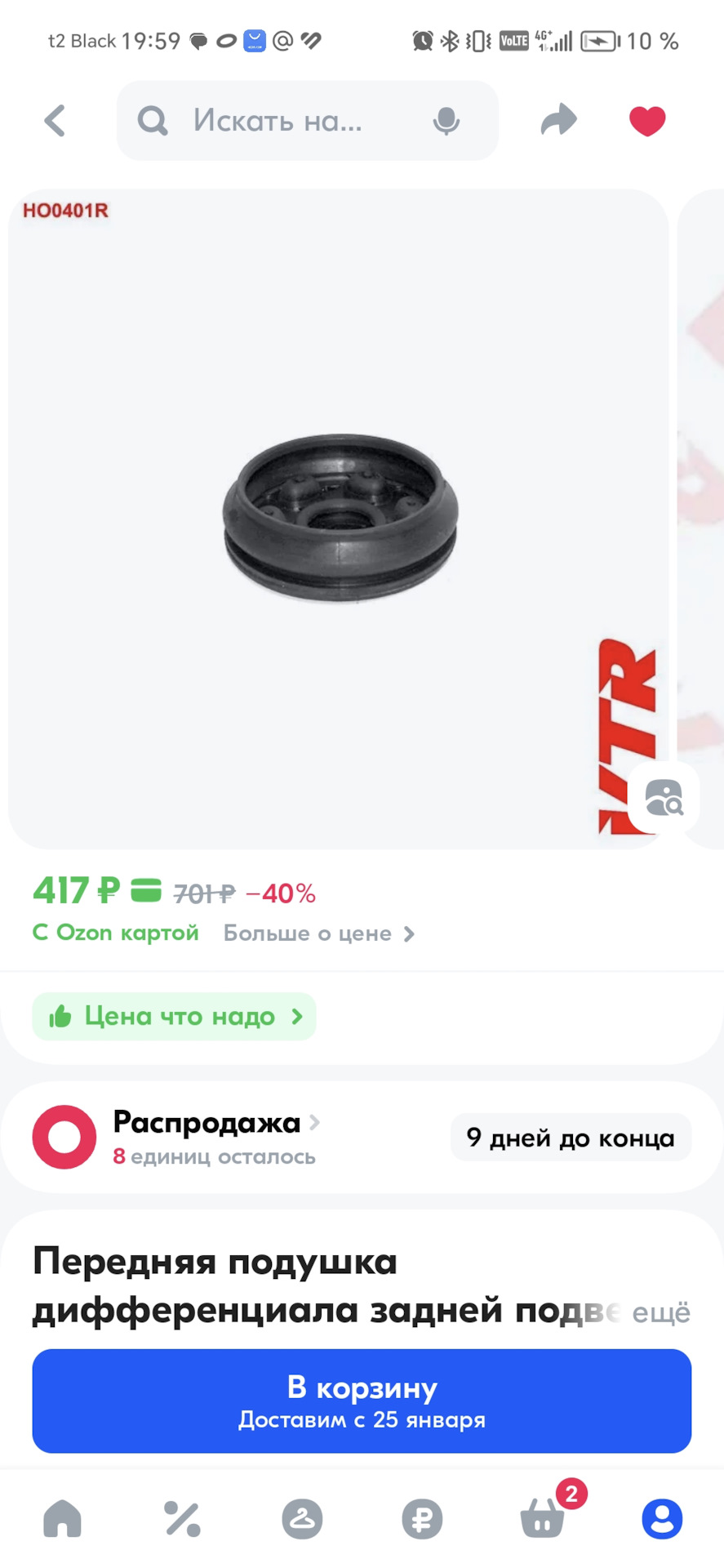

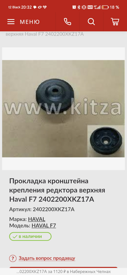

Да пропала эта вибрация тоже думал что это такое эти резинки ходят тыс 20 не больше могу чуть позже скинуть оригинал номер наших шайб с резинкой
Буду очень благодарен.
Я брал lynxauto у нее цельный бурт а vtr как у нас в оригинале вот хочу vtr попробовать еще и у той которую я брал чуть изгиб меньше на планке а так меняется за 30 мин но эта вибрация резонирующая пропала
Stels-545

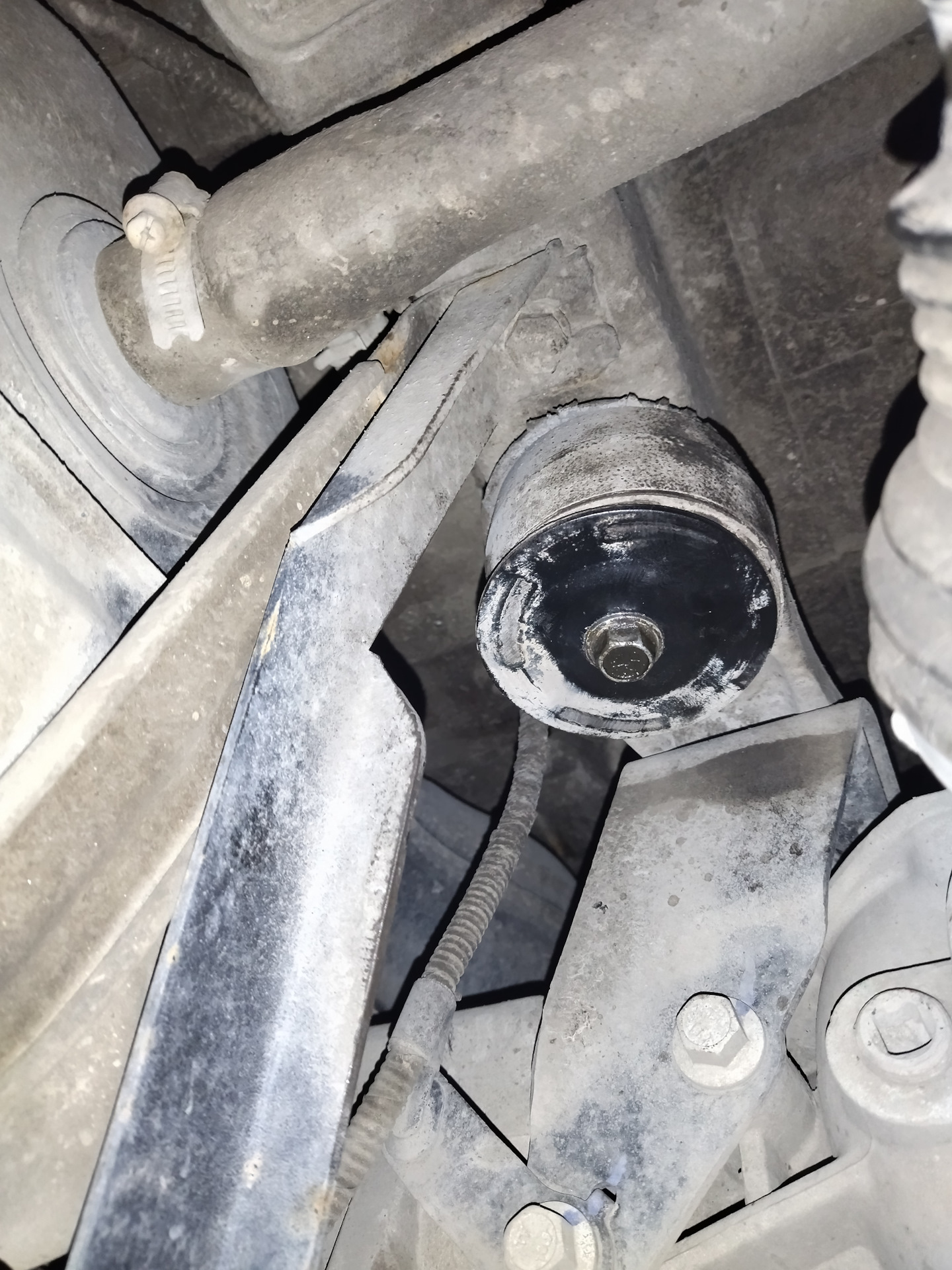

У меня люфт на этих сайлентблока был не такой выраженный, как у автора поста, не было щелчков и стуков при движении, но была довольно заметная вибрация, распространяющаяся по всему кузову, на третьей передаче в определённом диапазоне оборотов двигателя при интенсивном разгоне. Ещё были довольно ощутимые удары в зимний период при подключении задней оси на скользких поверхности в режимах НОРМАЛ И СПОРТ.
Долго искал причину, обращался к ОД, которые не нашли причин и неисправностей. Я уж думал разбирать и дефектовать муфту подключения задней оси.
Прочитал этот пост, посмотрел видео на YouTube о диагностике неисправной муфты подключения задней оси и там так же был очень выраженный люфт на этих сайлетблоках (гораздо больше, чем на моём F7).
Сегодня нашёл время, потратил 20 минут, открутил два этих болта, перевернул шайбы, затянул без фанатизма. Люфт на сайлетблоках пропал совсем. Муфта с редуктором как-то более монолитно "соединились" с подрамником и кузовом. 30 минут гонял по тестовом участку дороги в разных режимах — вибрации нет! 🤪🫠
Очень надеюсь, что это не самовнушение. Даже не верится, что проблема так просто решилась.
Теперь осталось дождаться первого снега и посмотреть пропали ли удары при подключении задней оси.

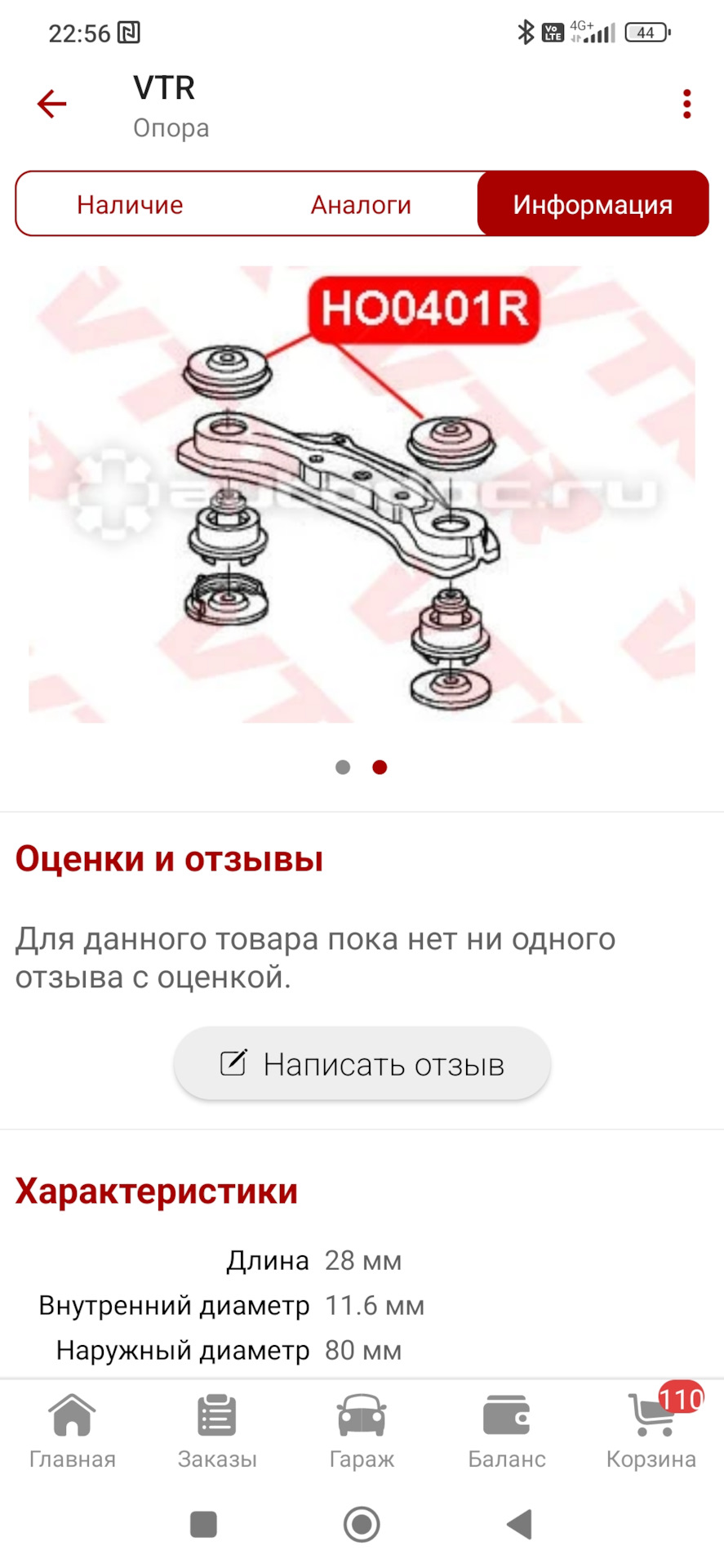

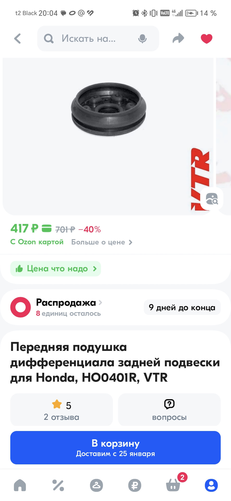

Тысяч семь уже проехал. Негативных изменений нет. Единственное, есть ощущение, что верхние шайбы, имеющие демпфирующие "ножки" подизносились и люфт муфты всё равно остаётся. Буду менять верхние шайбы на новые от хонды (аналог VTR), посмотрю, что получится.
Есть мнение что переворот нижних металлических опор это временное решение. Этим действием мы просто убрали люфт возникший из-за износа верхнего резинового демпфера и в дальнейшем нужно поменять верхние резиновые буферы, а нижнюю металлическую пластину вернуть обратно, иначе высок риск со временем испортить уже сайлент блоки опоры. Попробую поиграться с жесткостью верхней опоры и поставить аналог с более жесткой конструкцией. Когда переворачивал нижние металлические опоры, достал верхнюю, она была уже мягкая как тряпка и это на пробеге 30 т.км. Я решил попробовать, поставить SufixSL-1301, говорят она заметно жестче. Стоит не дорого. Не понравится, поставлю от Хонды
