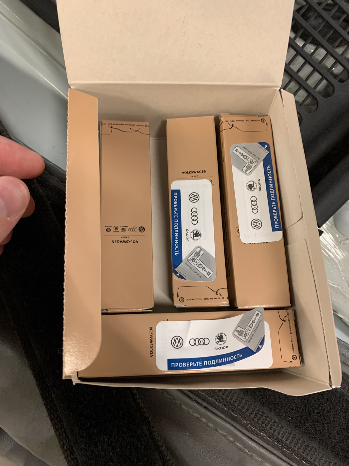

Свечи зажигания покупал и менял в Шкода Рольф-Вешки.
06K905601B — свеча зажигания А7 (1.8TSI).

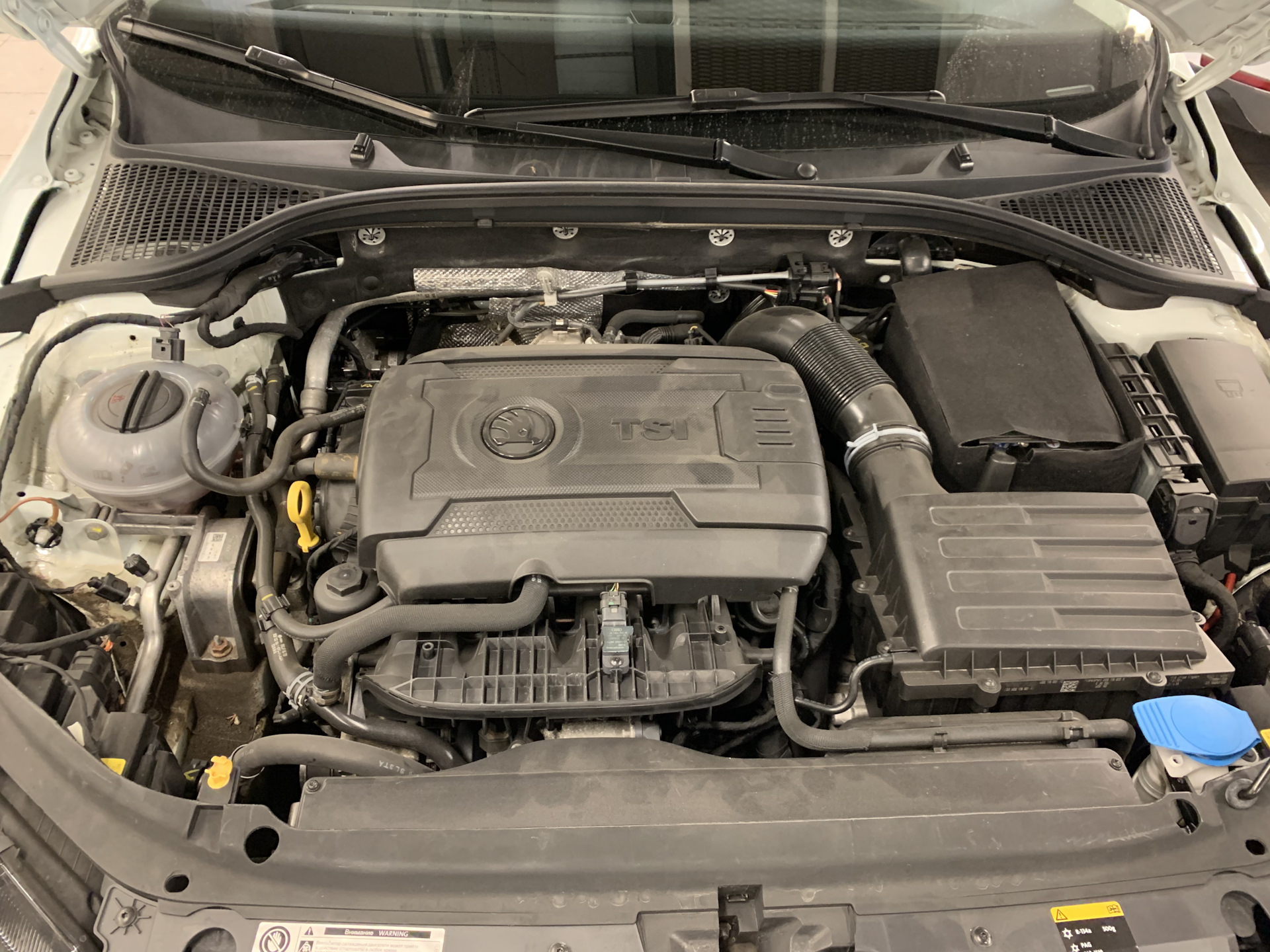

Работы:
-Замена масла двс.
-Замена масла халдекс.

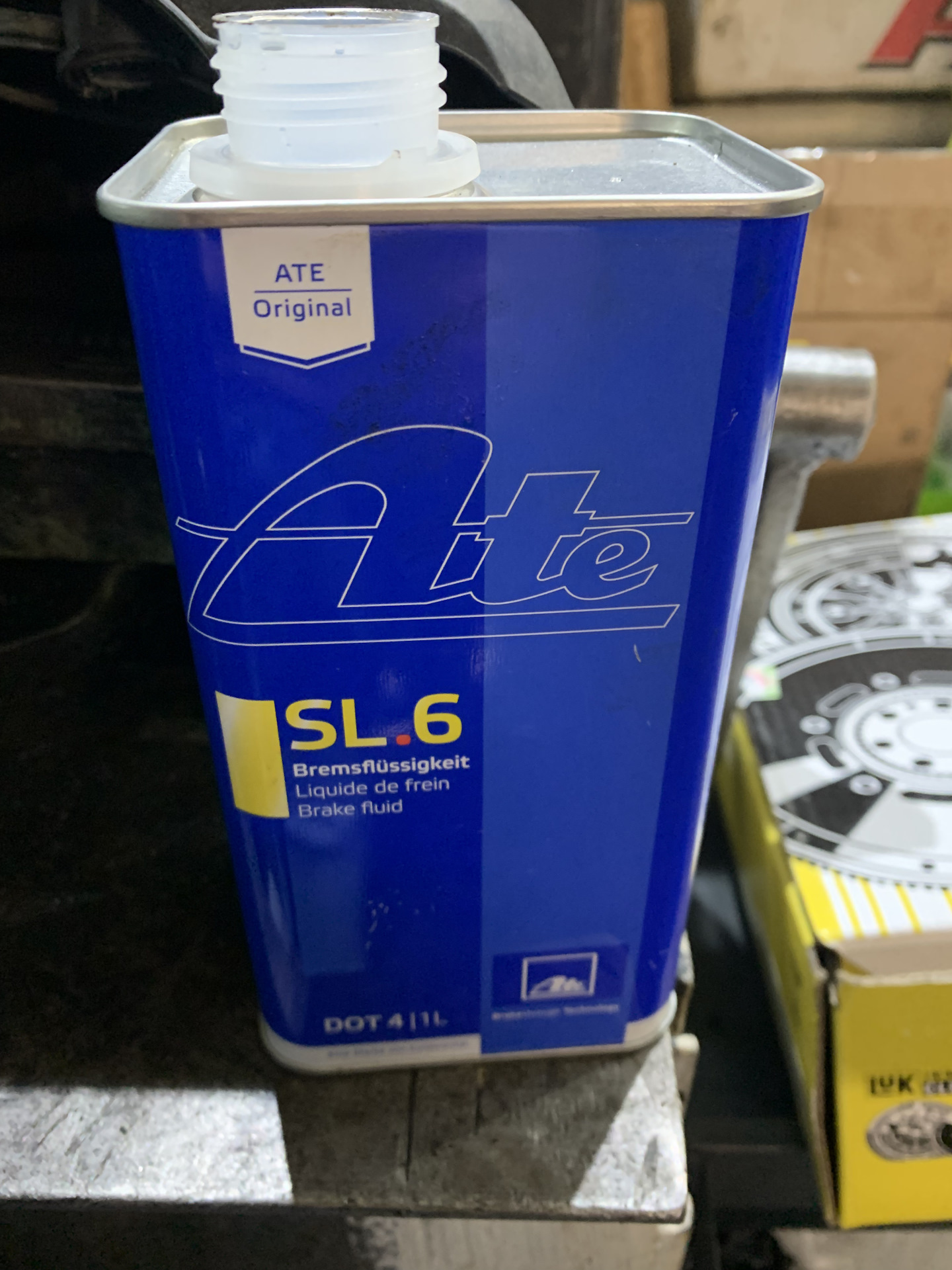

-Замена тормозной жидкости.
-Чистка суппортов/скоб/пальцев.

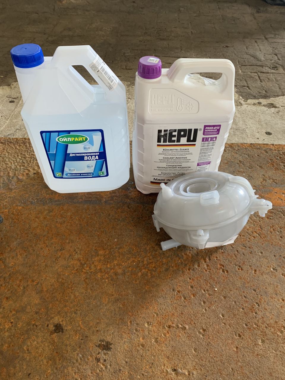

-Замена антифриза полная.
-Замена бачка ОЖ (силикагель-офф).
-Установка ориг.композитной защиты картера.
Список з/ч ниже.
Обычное ТО:
— Фильтр масляный ДВС Mann HU6013Z— 1 шт.

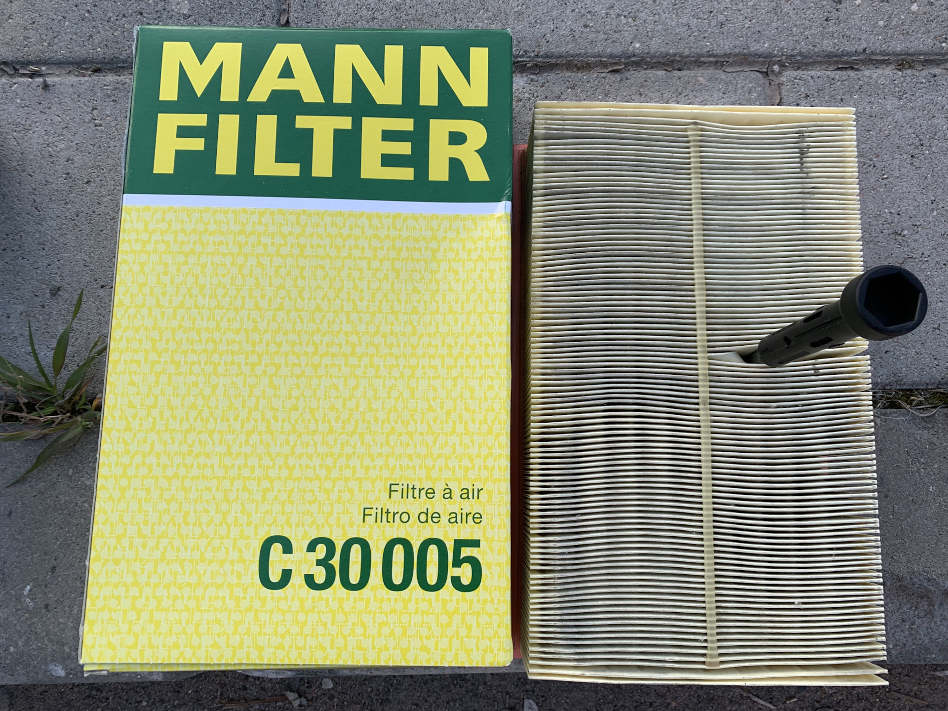

— Воздушный фильтр Mann C30005 — 1 шт
— Салонный фильтр Mann CUK26009 — 1 шт.
— Масло Shell Helix Ultra 5W40 502/505 из старых запасов — 2 шт по 4 л.
Дополнительно:
5Q0121407M — бачок расширительный (без силикагеля).
P999G12SUPERPLUS005— hepu G12 концентрат 5л.
N91082701 — пробка сливная пластмассовая 1 шт.
N90281802 — пробка резьбовая 1 шт.
WHT010080 — кольцо уплотнительное 2 шт.

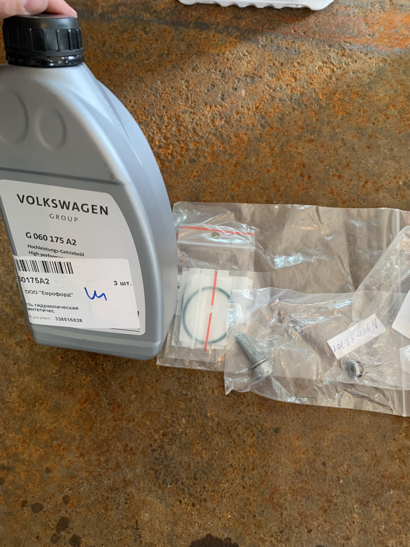

G060175A2 — масло муфты haldex 1 уп.
B000750M3 — тормозная жидкость ATE — 1 л.
Фильтр воздушный и салонных махнул сам.
Всем ровных дорог!

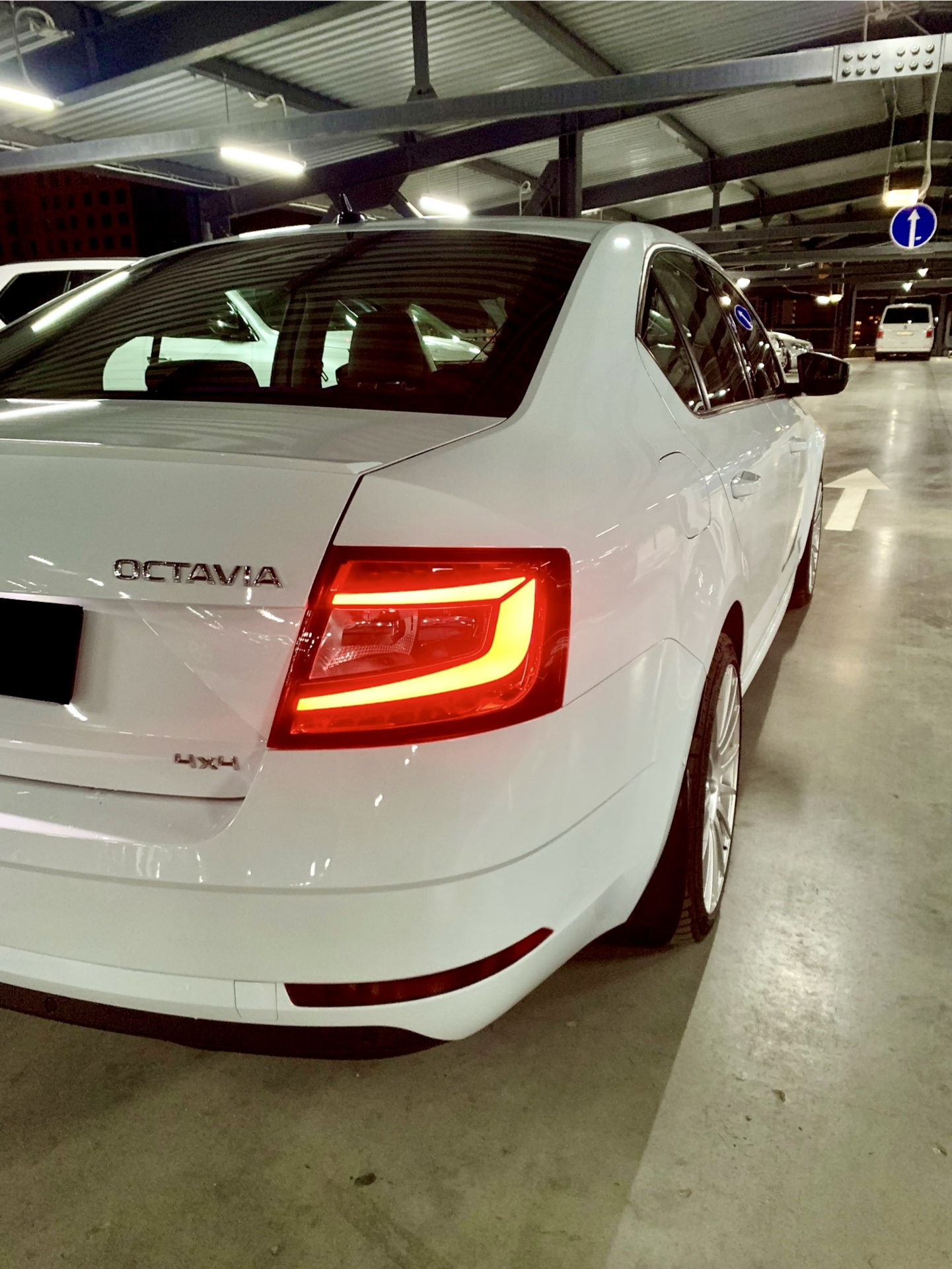

А есть фото машины сбоку?
Да, на другом телефоне. Позже пост создам.

Подскажите пожалуйста, какой пробег на данном воздушном фильтре?
Точно не могу сказать, судя по записям, возможно 3 тыс.
За три тысчи км она не могла так сильно испачкатся.(((
Все может быть)
