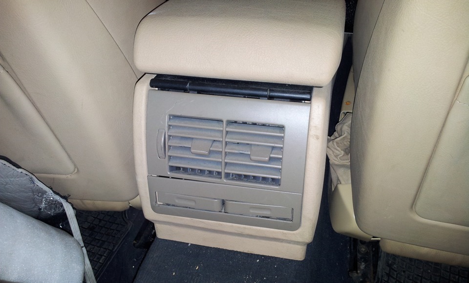

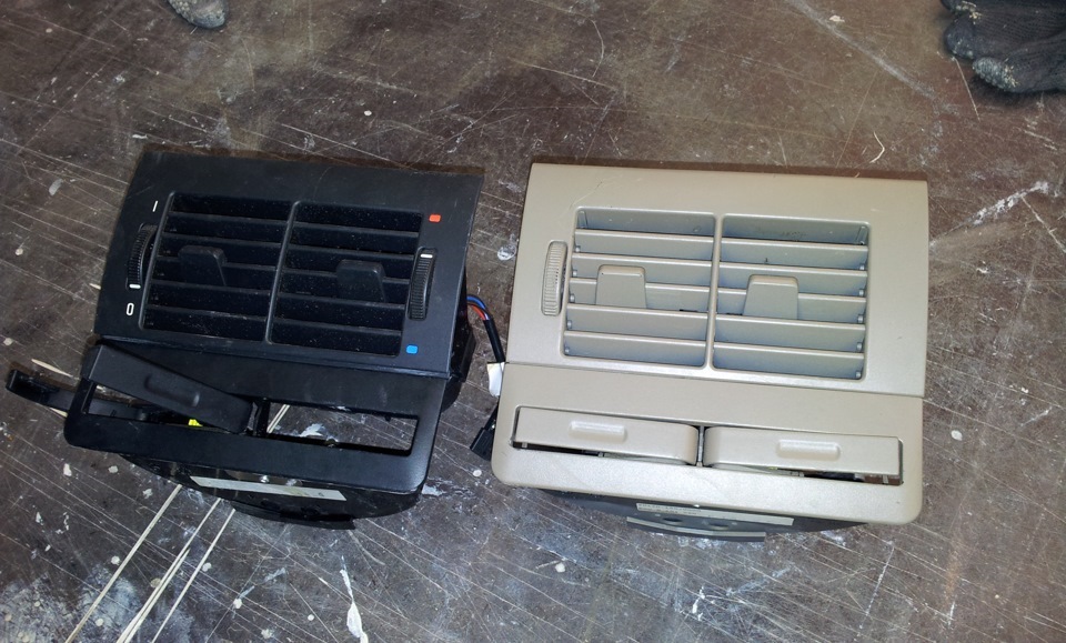

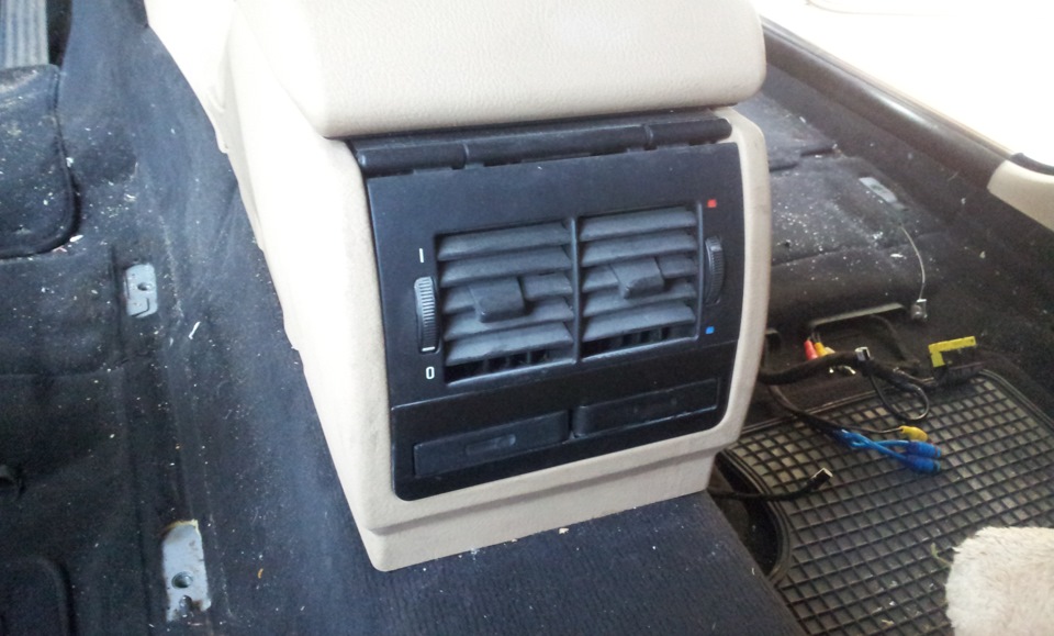

Раньше у меня стоял сзади вот такой.
Он без регулятров, только закрывает холодный воздух из под капота. Причём зимой всё равно по щелям сквозит морозцем. Приобрёл ему на замену с электрорегулировкой подачи воздуха и электрозакрытием шторки, причём шторка ещё перекрывается в самом кандее.
Вот он виновник сегодняшней работы. Стоит, но не функционирует …

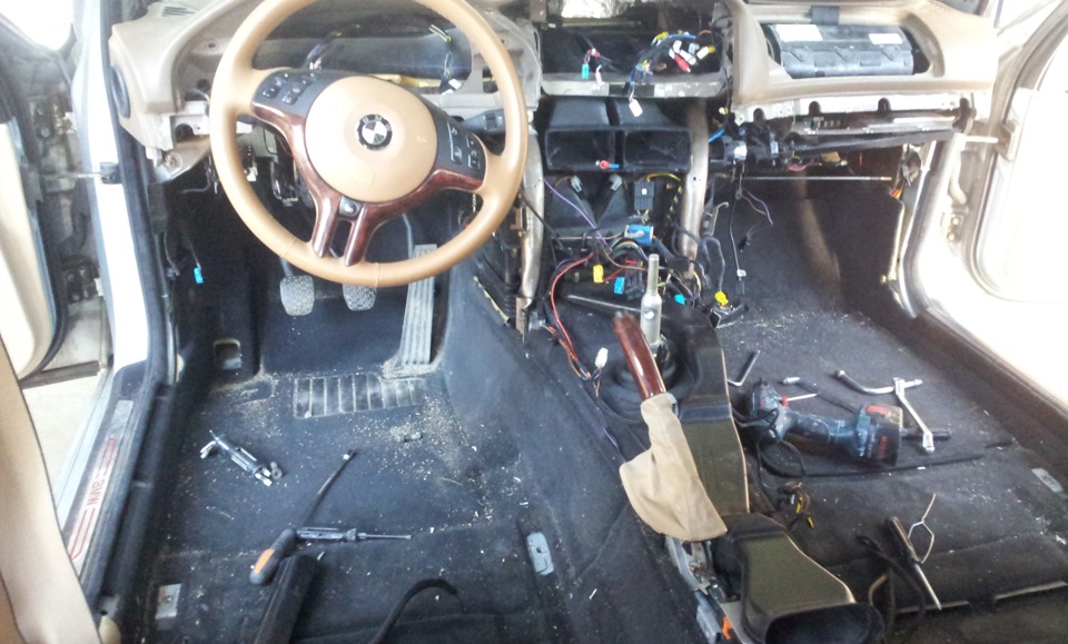

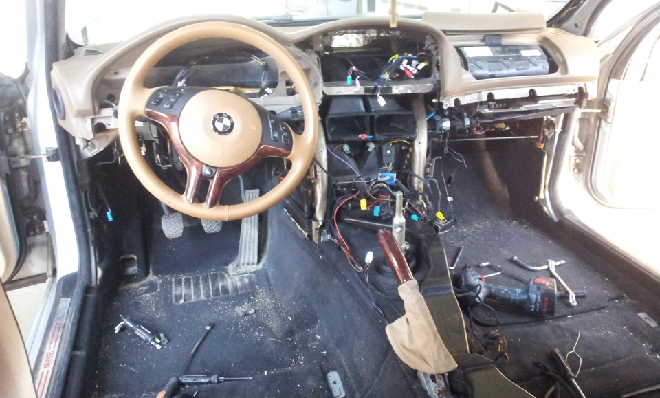

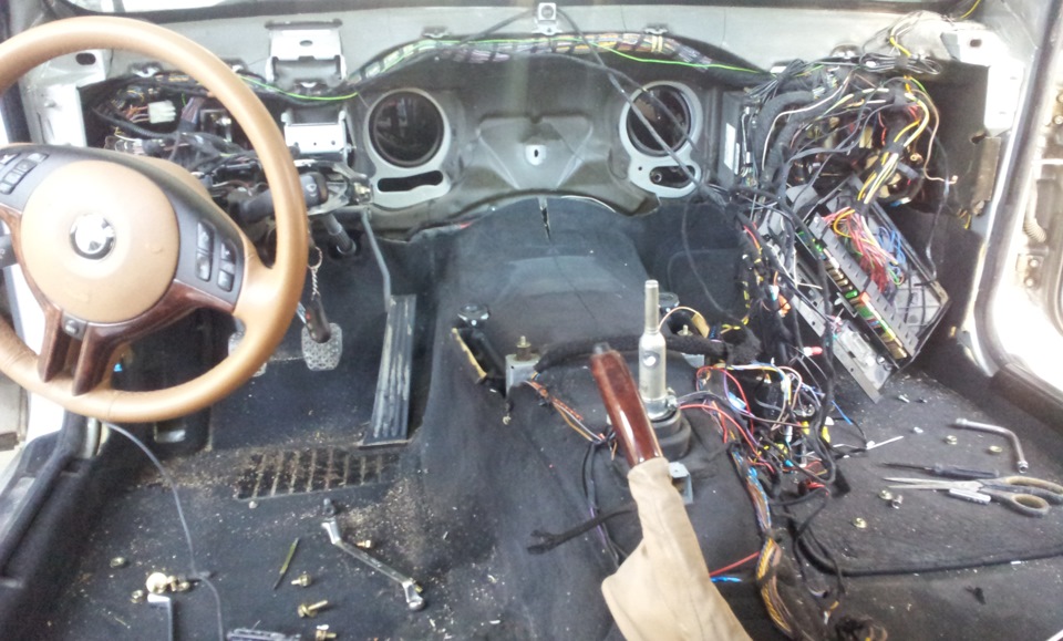

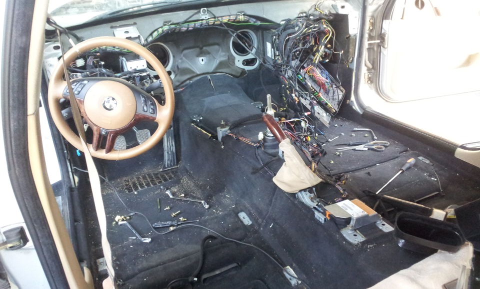

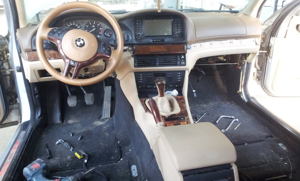

В 8:30 машина уже выглядела вот так

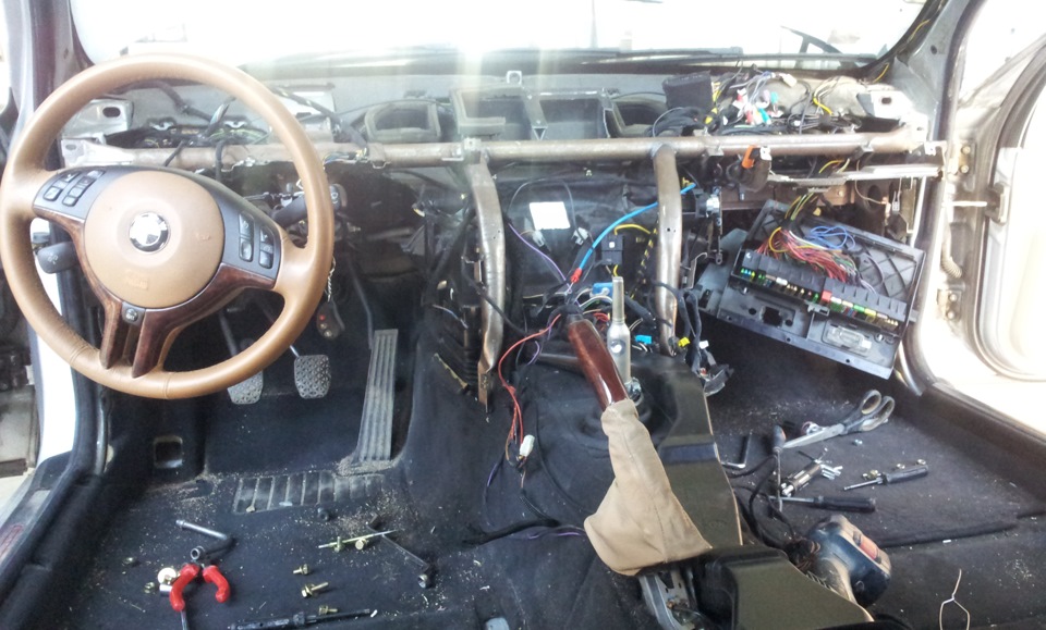

В 10:12 вот так

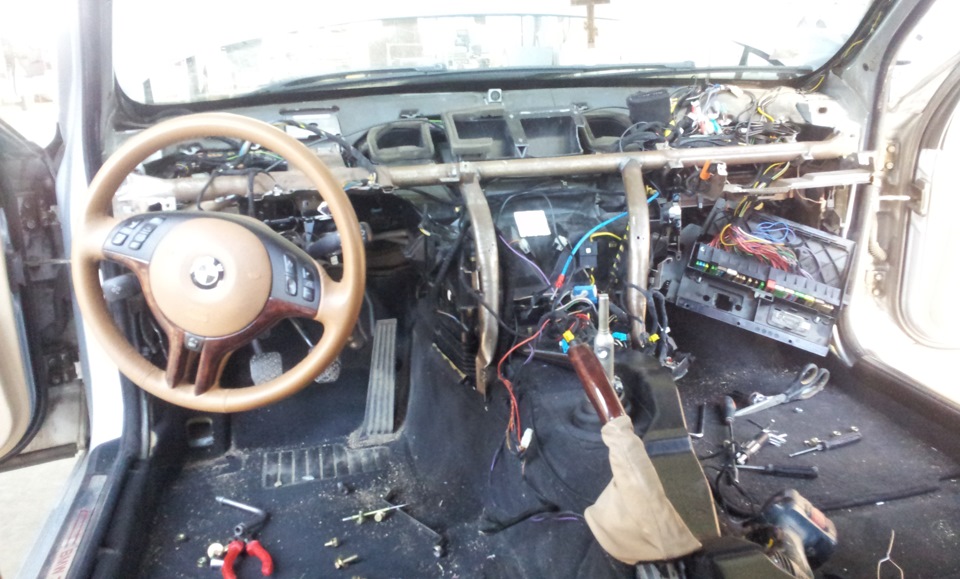

в 11:15 так
а в пол первого уже полностью был вынут кандей из машины

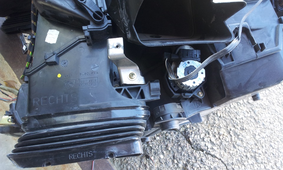

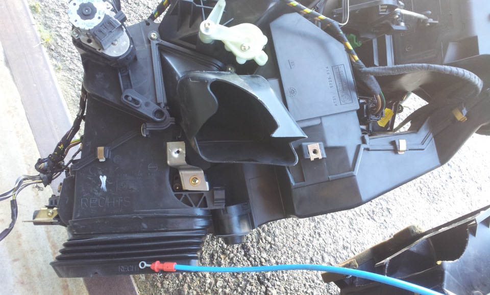

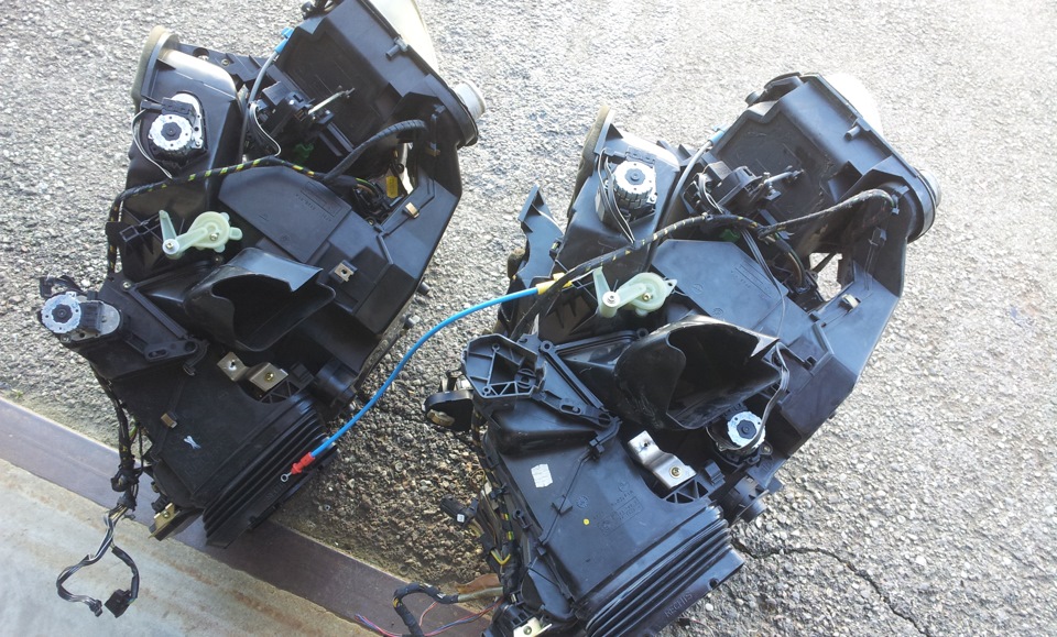

Вот он, моторчик с механизмами, которого не доставало в машине. Т5.

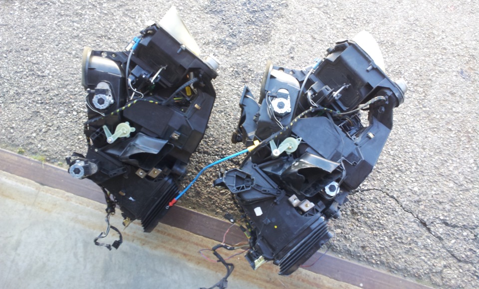

А вот мой вынутый кандей на котором даже нет места под установку.
Пока оба лежали на земле и был удобный подход, перекинул со своего многие кожухи и детали корпуса, так как на купленном видимо варвар снимал с машины и многие крепежи были переломаны.
Но уже когда новый стал устанавливать, столкнулся с проблемкой, что трубки кандея совершенно не подходят на рестайлинговую печку-кандей… Пришлось разбирать оба корпуса ещё глубже и перекидывать на новый старый радиатор… Всё один в один, кроме мест креплений к трубкам…

Привет! Работа проделана супер! и прочитав у тебя пару статей, тоже решил заморочиться комфортом задних пассажиров (теплым ветром зимой :)). Правильно ли я понял, что можно купить просто корпус со всеми приводами и разобрать свой и перекинуть все внутренности в "новый". (просто есть вариант взять пустой корпус за разумные деньги) ?
Ну если у Вас пустые корпуса продают, то всё верно. Покупаете пластмассу, разбираете свою и вынимаете из неё оба радиатора и пару датчиков, всё это устанавливаете в купленный корпус. При условии что в корпусе имеются все приводы пластмассовые и имеется один "лишний" серводвигатель в нижней части.
