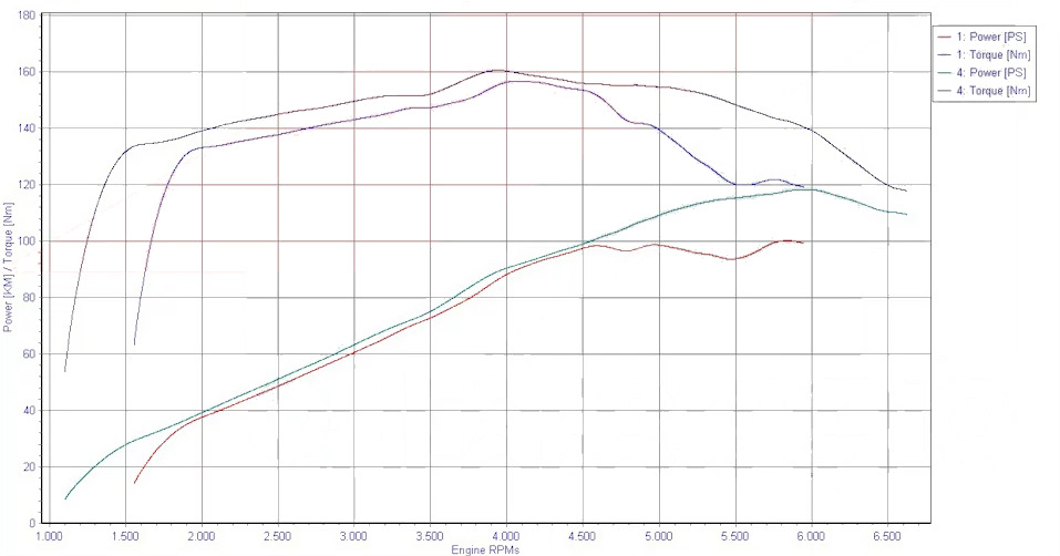

Когда закончилась гарантия на автомобиль, я решился на чип-тюнинг двигателя.
Его делали в два приёма: сначала считали заводскую прошивку, затем на её основе сделали модифицированную прошивку, и во второй приём записали новую прошивку. Всё работы делались через разъём OBD2.
Первое впечатление — будто бы я сел за руль другого Рапида: то ли более нового, с доработанным двигателем; то ли более старого, из прошлых времён, когда машины делали инженеры, а не маркетологи.
Разобравшись со своими ощущениями, я хочу рассказать что изменилось.
Первое, что я заметил — изменение работы педали газа: теперь после её нажатии машина реагирует мгновенно, а не "думает" примерно 1/4 секунды. Кроме этого педаль стала более чувствительной: чтобы ехать не спеша, педаль газа надо нажимать слабее, чем на заводской прошивке.
Вторая особенность: повышение тяговитости мотора. Особенно это заметно при трогании и при движении на низких оборотах (1100-1500 об/мин). Да и на всём остальном рабочем диапазоне тяга мотора стала больше. А если к этому прибавить чувствительную педаль газа — то превысить скорость и "заработать" штраф стало намного легче.
И третье преимущество по сравнению с заводской прошивкой — радикальное увеличение мощности на высоких оборотах двигателя (4250 об/мин и более). Если на заводской прошивке машина ограничивала подачу топлива на высоких оборотах, то теперь мотор работает в полную силу. В городе это не заметно (да и не нужно), а вот на трассе благодаря этому можно разгоняться намного быстрее.
Я сравнил расход топлива до и после чип-тюнинга. По моей субъективной оценке, он не изменился — и это хорошо.
Но есть и один серьёзный минус. После чип-тюнинга мне стало казаться, что машине не хватает тормозов, словно машина способна быстрее разогнаться, чем затормозить. Это всё потому что Рапид с базовым двигателем CWVB оснащён слабыми тормозами (по сравнению с остальными комплектациями). Я уже думал о замене задних барабанных тормозов на дисковые, но это очень сложно и дорого, так как в идеале потребуется менять всю заднюю тормозную систему вместе с балкой.
Вывод: если кажется, что Рапиду с мотором CWVB не хватает мощности — то советую чип-тюнинг. Это гораздо дешевле, чем менять машину на современный китайский кроссовер, и намного безопаснее, чем менять Рапид на подержанную машину с мощным мотором.

Мотор без турбины выдаёт максимум на высоких оборотах — от 4000 до 6000 (см. график).
Если нужно максимально быстро ускориться, то атмосферный мотор надо "крутить", но не превышать "красную зону" — 6000 об/мин.

В технических характеристиках Шкоды с мотором на 90 или 110 лошадиных сил указан один и тот же расход топлива. А поскольку без увеличения расхода топлива рост мощности невозможен — то тогда в Шкоде с мотором на 110 л.с. тот же самый мотор, но с "нарисованными" дополнительными лошадиными силами, либо моторы CWVA и CWVB отличаются конструктивно. Немцы сказали, что всё так и есть (моторы разные), но при изучении мотора наши мастера определили, что моторы одинаковы, и отличаются только прошивкой.
Насчёт физики: если ехать с одной и той же скоростью, то расход топлива на заводской и тюнинговой прошивке не отличается, просто тюнинговая прошивка позволяет разгоняться быстрее, естественно ценой увеличенного расхода топлива.
Также я заметил, что похоже немцы сознательно ухудшили заводскую прошивку, чтобы люди вместо обычного брали турбо-Рапид, а ещё лучше Карок или Октавию. Кстати, у турбо-Рапида мотор тоже "задушен" относительно Карока, в результате турбо-Карок разгоняется быстрее, чем турбо-Рапид.
Ещё я заметил, что на заводской прошивке после нажатия педали газа мотор реагирует с небольшой задержкой, на тюнинговой реагирует мгновенно. Ну и на низких оборотах (менее 1500) стала лучше тяга мотора, если ранее на оборотах менее 1400 надо было переключать на пониженную передачу, то теперь мотор тянет с 1100-1200 оборотов. Чем реже надо переключать рычаг МКПП — тем удобнее ехать.
