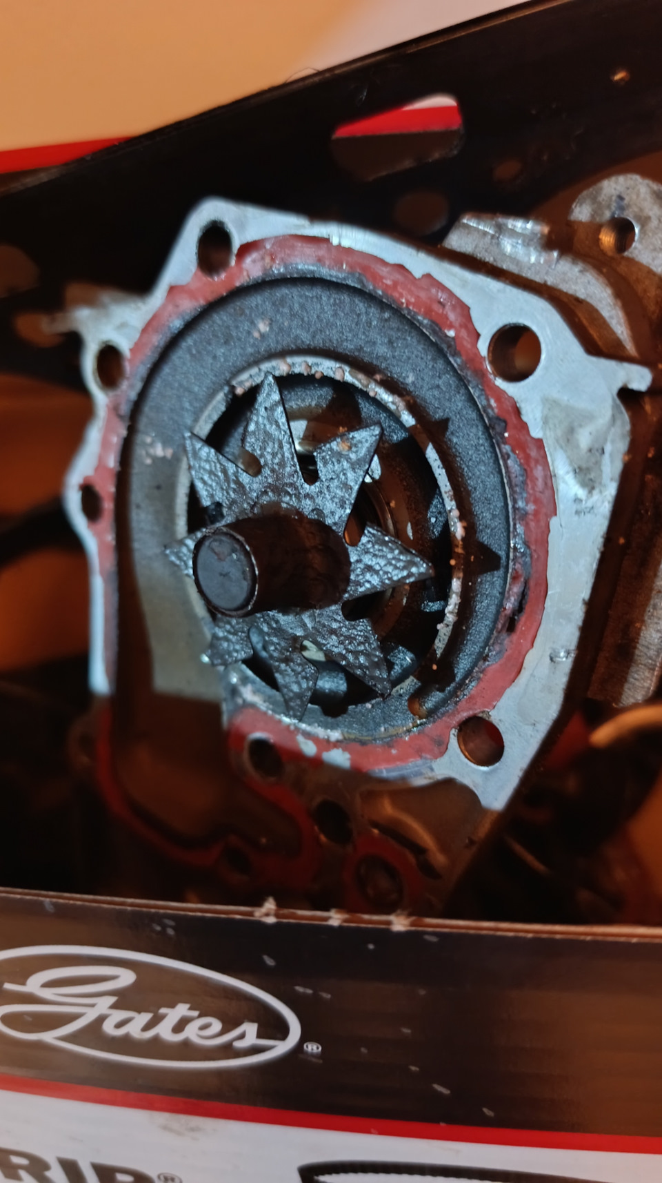

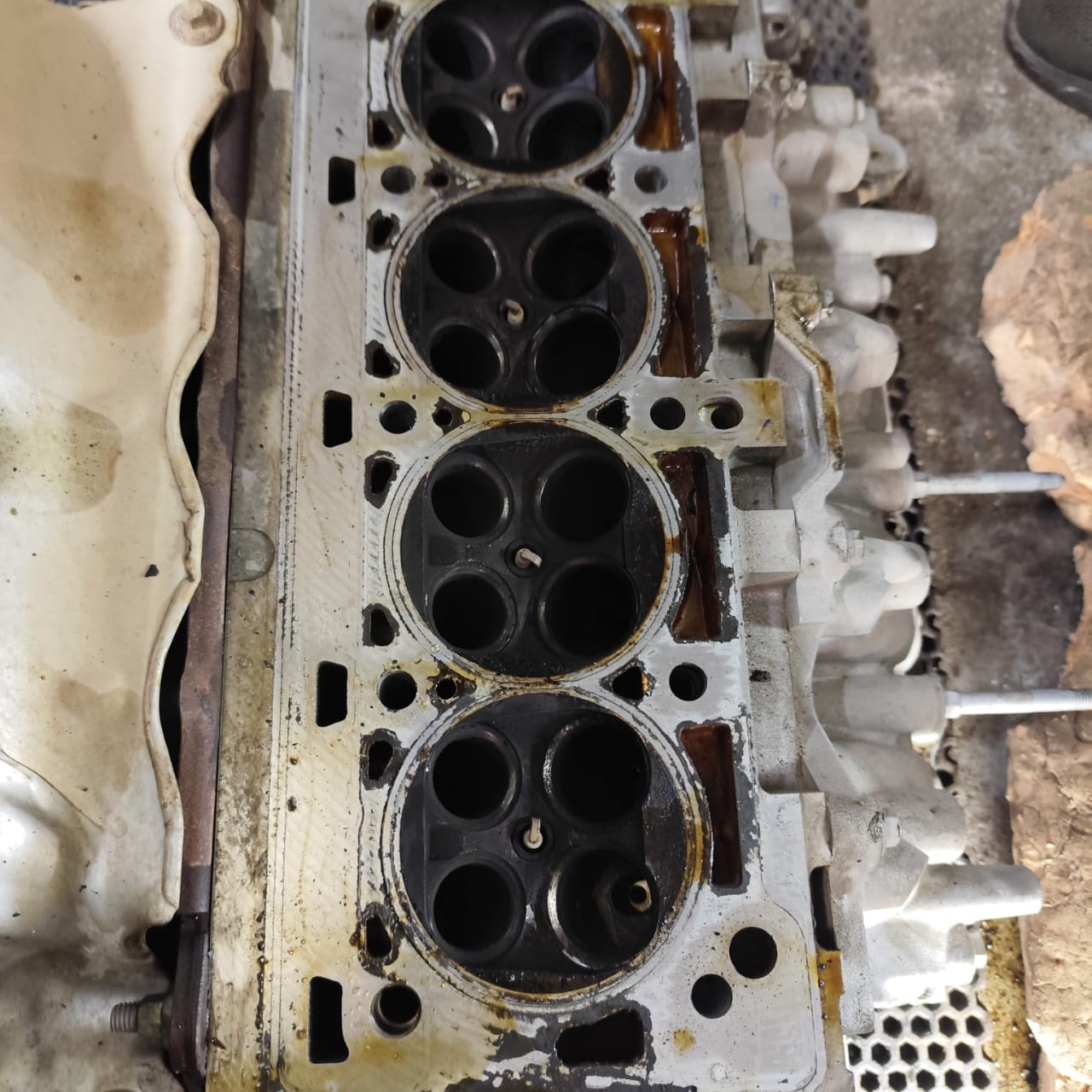

Короче, если меняете ремень ГРМ, то меняйте ради Христа все в комплекте! Предыдущий хозяин похоже менял просто ремень, а помпу нет.
В итоге после покупки, я не знаю почему так происходит, но я замечаю что как только машиной начинает пользоваться другой человек, машина ломается . может это колдовство, может это другая энергия, но это не совпадение точно! Короче как только я стал владельцем авто, отъехал от Астаны 250 км и ремень ГРМ порвался .

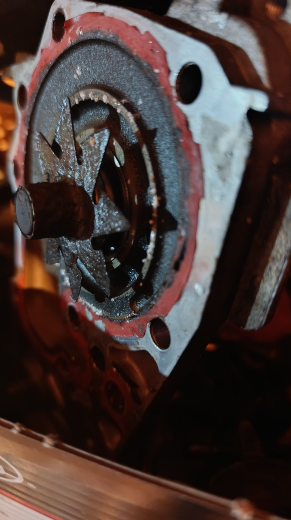

Порвался он из за того, что помпа рассыпалась и ремень порвался.

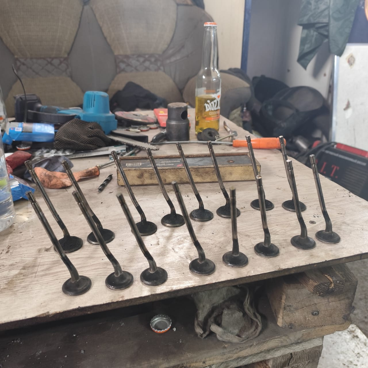

в результате этого все 16 прекрасных, оригинальных, идеальных клапанов отправились в лучший мир! На свалку.)))
Когда сняли помпу я был в шоке!)))
я думаю вы тоже удивились глядя на фото!))).
И при этом я проехал 250 км и машина не грелась, печка грела хорошо, шумов посторонних не было.

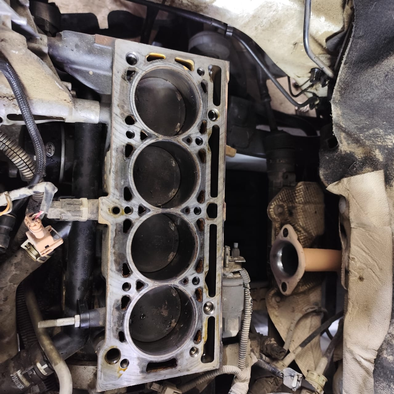

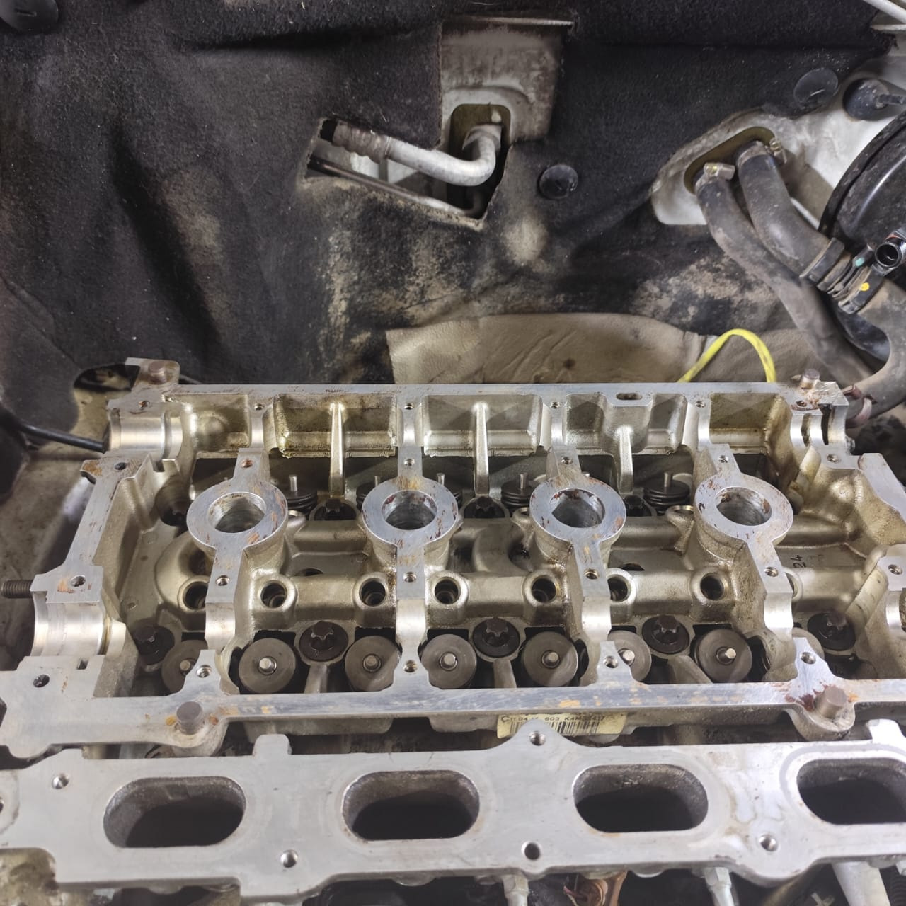

Клапана все без исключения погнутые… Сальники клапанов тоже заменили.
Комплект ГРМ поставили Гейтс, в комплекте, все, болты, заглушки, помпа, ролики и т.д.

Судя по тонким остаткам крыльчатки помпы, лопасти скорее всего растворились в ОЖ. Да и кавитация свое дело сделала.
Скорее всего был долит какой то антифриз паленый, он так может разъесть за две недели, я два случая таких знаю.

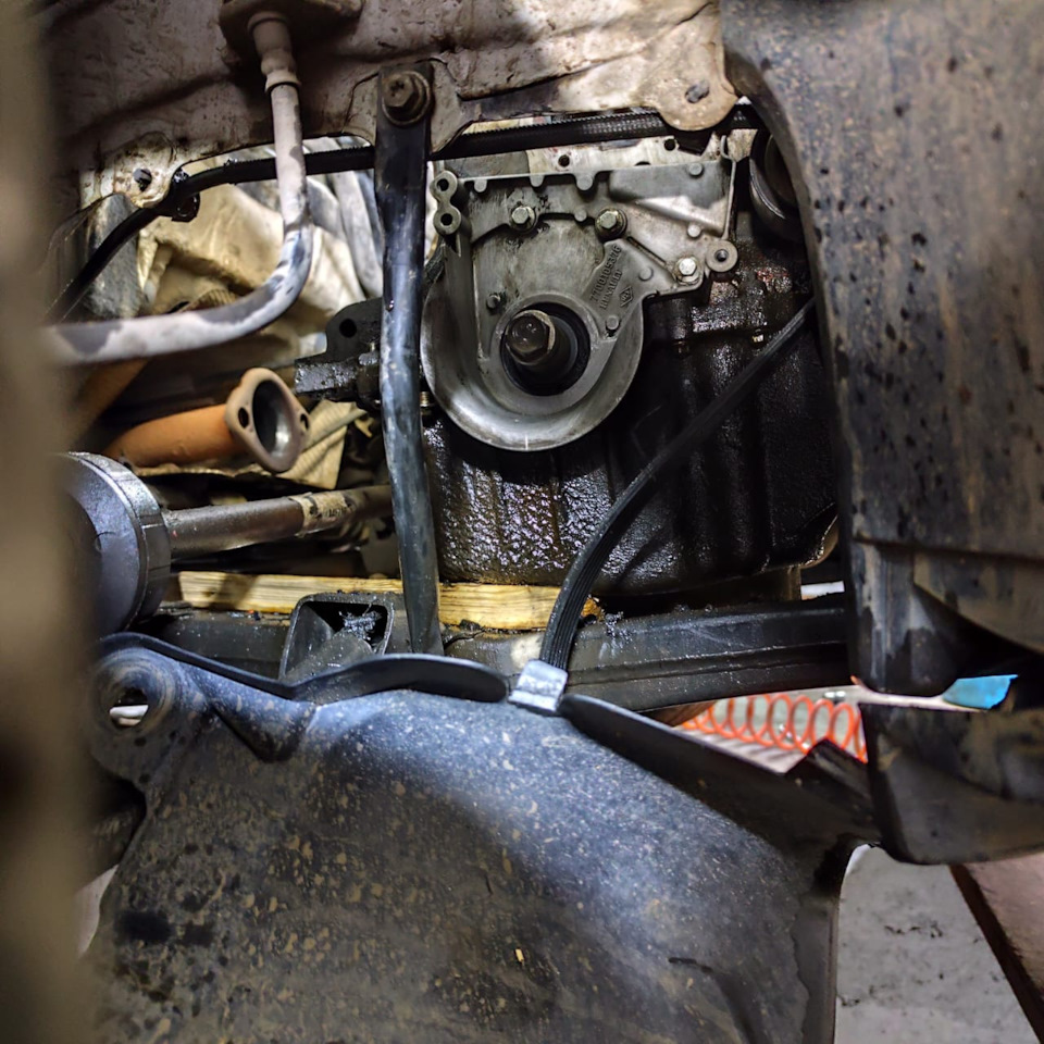

Вы очень наблюдательный. поддон весь в масле и не понятно откуда бежит. буду ещё разбираться с этим.

Моя логика: Если пробег 94, то зачем надо было менять родную помпу? Причём на непонятную железяку?

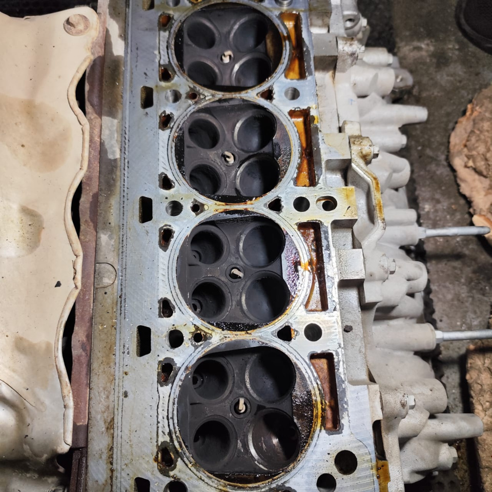

Нагар на поршнях и в камере сгорания… На моём 200 тык. было, рассматривали прибором, всё чисто было.
Весь поддон в масле. Причём очень жёстко! Ещё поискать надо, откуда течет, кроме сальника коленвала…
А на вид да, нормально. Первые машины качественно делали. На моём, тоже белом, ни одного рыжика нет за 12 лет. Хотя регион использования похуже Вашего, насчёт соли и длинной зимы.
Печалька однако, но хорошо что знал, что покупал, возможно оно того стОит…хотя цена покупки и ремонта сомнительно выгодны, т.к. судя по фото пробег явно не сотка…ощущение того, что ездил в пять раз больше ещё на "воде" и "соляре" до последнего.Лично моё мнение.
'16 прекрасных, оригинальных, идеальных клапанов'. Судя по нагару, клапана совсем не идеальны для 94 тысяч, да и на помпе явно герметик левый.
Никакого нагара на них нет, вернее то что они черные это их нормальное рабочее состояние. нагар на клапанах выглядит по другому. я перебрал достаточно много двигателей и знаю как выглядит нагар не по наслышке. ну и про "идеальные клапана" это же шутка. неужели не понимаете)))).

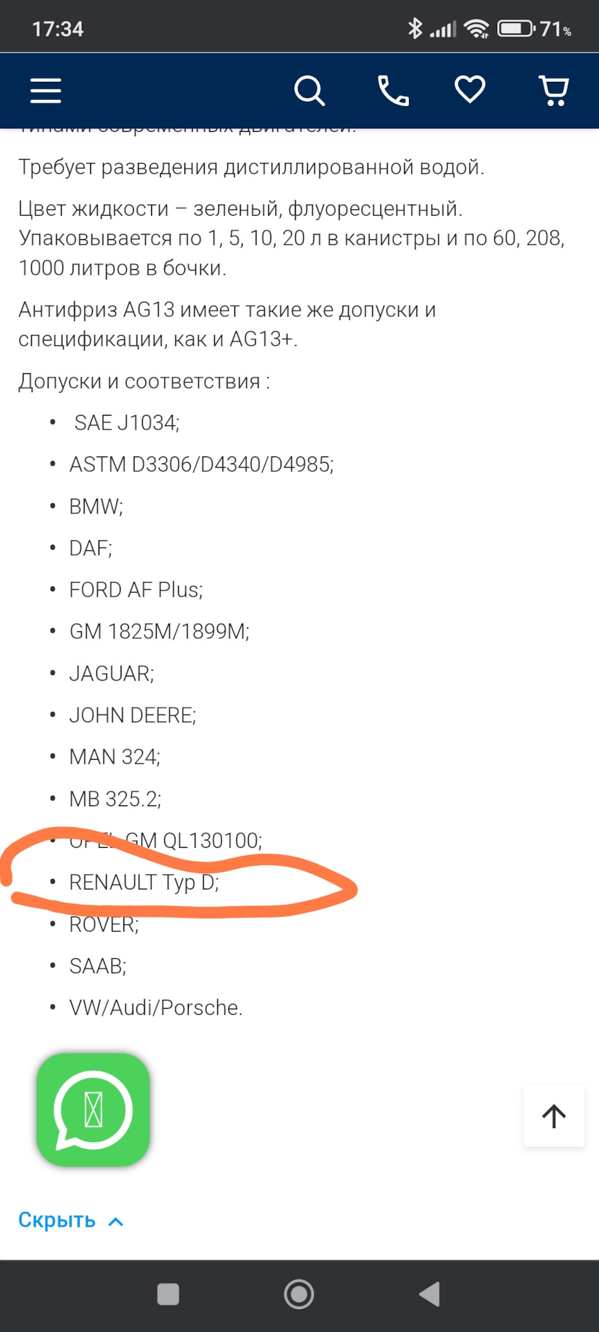

Верно родной антифриз жёлтый G12+. Перед заливкой проверяю на кислотность PH должно быть от 7 до 11.5. Плотность 1.04 до 1.115. Проверяю температуру закипания и немного кипячу, если появляется осадок несу назад продавцу.
антифриз нужно заливать G12, а не зеленый, зальете не то и поржавеет все и поест ту же помпу опять.
Сколько пробег?
Хороший антифриз.
Может и хороший, но реношных допусков я что то не разглядел :(
Он не надолго. я буду промывать систему охлаждения.
Ниже на скрине Допуск

Стоит задуматься: а где лопасти отвалившиеся теперь?
Если бы сам менял, то я бы попытался поискать их внутри блока магнитной удочкой, но думаю что их не искали. надеюсь на лучшее.))). Господь не даёт непосильных испытаний, откапиталю двигатель когда придет время .

Ну возможно уж очень плохой антифриз был залит. Поэтому так металл сгнил.
Зачем было антифриз менять на таком пробеге? Пробег скрутили тыщ 200…
Этого мы не узнаем. Ну чето я не видел чтоб такая коррозия была на крыльчатке просто так. Ну и после 300 тысяч так не будет. Скорее всего чето эдакое залили. Мож вода обычная была. Глядя на эту помпу хочется пойти в гараж и заменить скорее свою)у меня еще заводская стоит
Мне кажется вода была, а потом все это испарилось или выбежало и стояло пустое.
Возможно. Это невозможно узнать поэтому любая версия имеет место быть. Скорее всего да. Где то убегало и доливали воду. Потом машина долго стояла и все вытекло. Коррозия сделала свое дело. Теперь впереди замена радиаторов. Либо их уже поменяли. Вопрос в другом почему машина простаивала?дтп?

Видать на воде ездили… ГБЦ на плоскость проверили ? С такой помпой мотор перегревался
ГБЦ ровная
Они 100% там. в каналах. будем надеяться на лучшее
Печальная ситуёвина… Где же теперь эти выступающие лопасти с крыльчатки помпы, как бы они не стали причиной забитых каналов в системе охлаждения.
