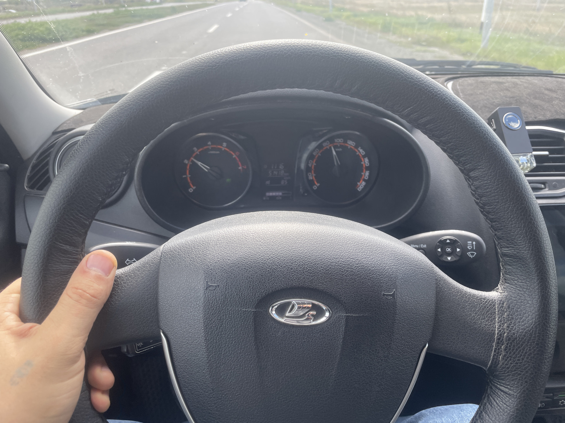

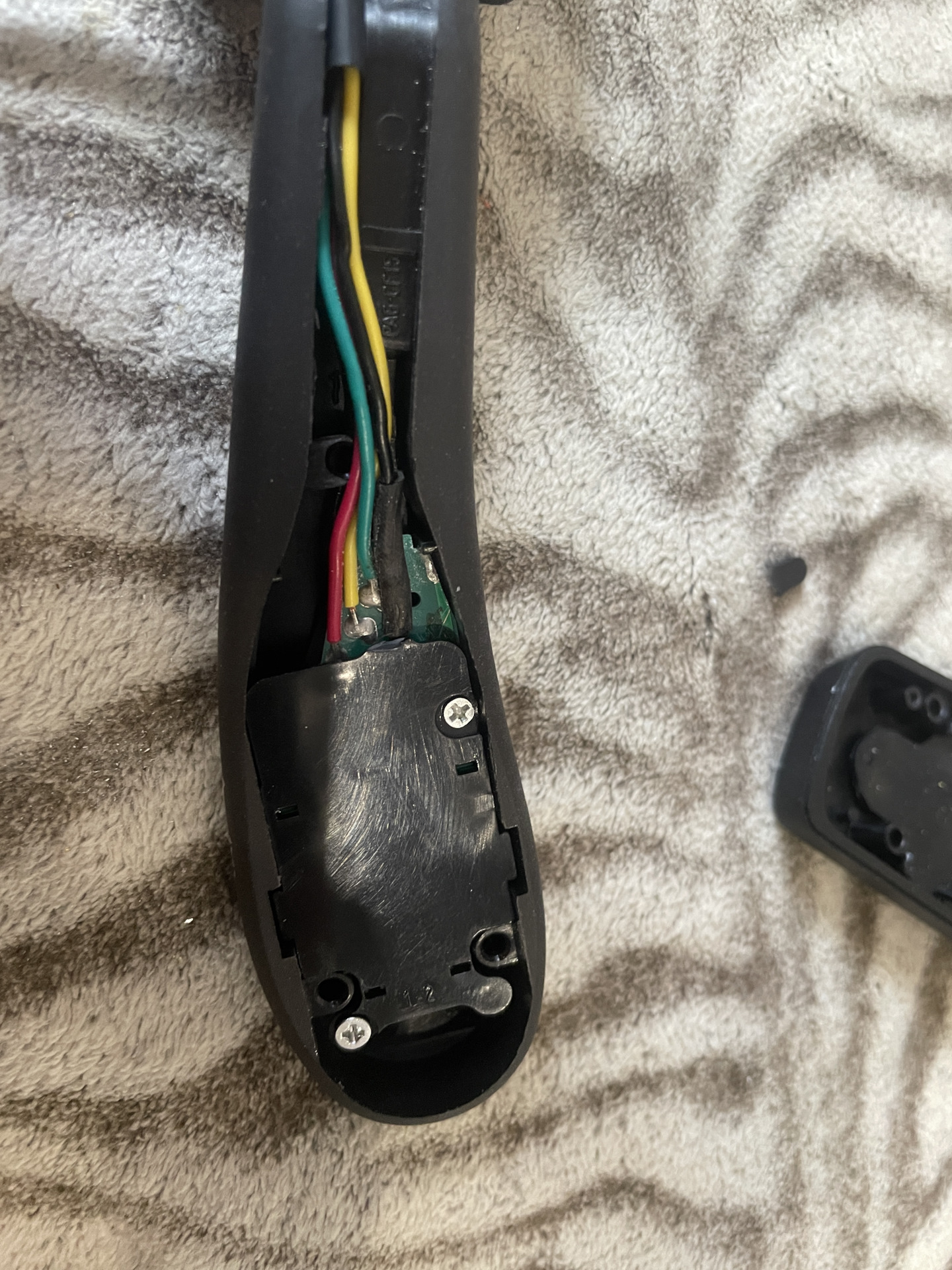

Дошла и до меня очередь круиз установить.

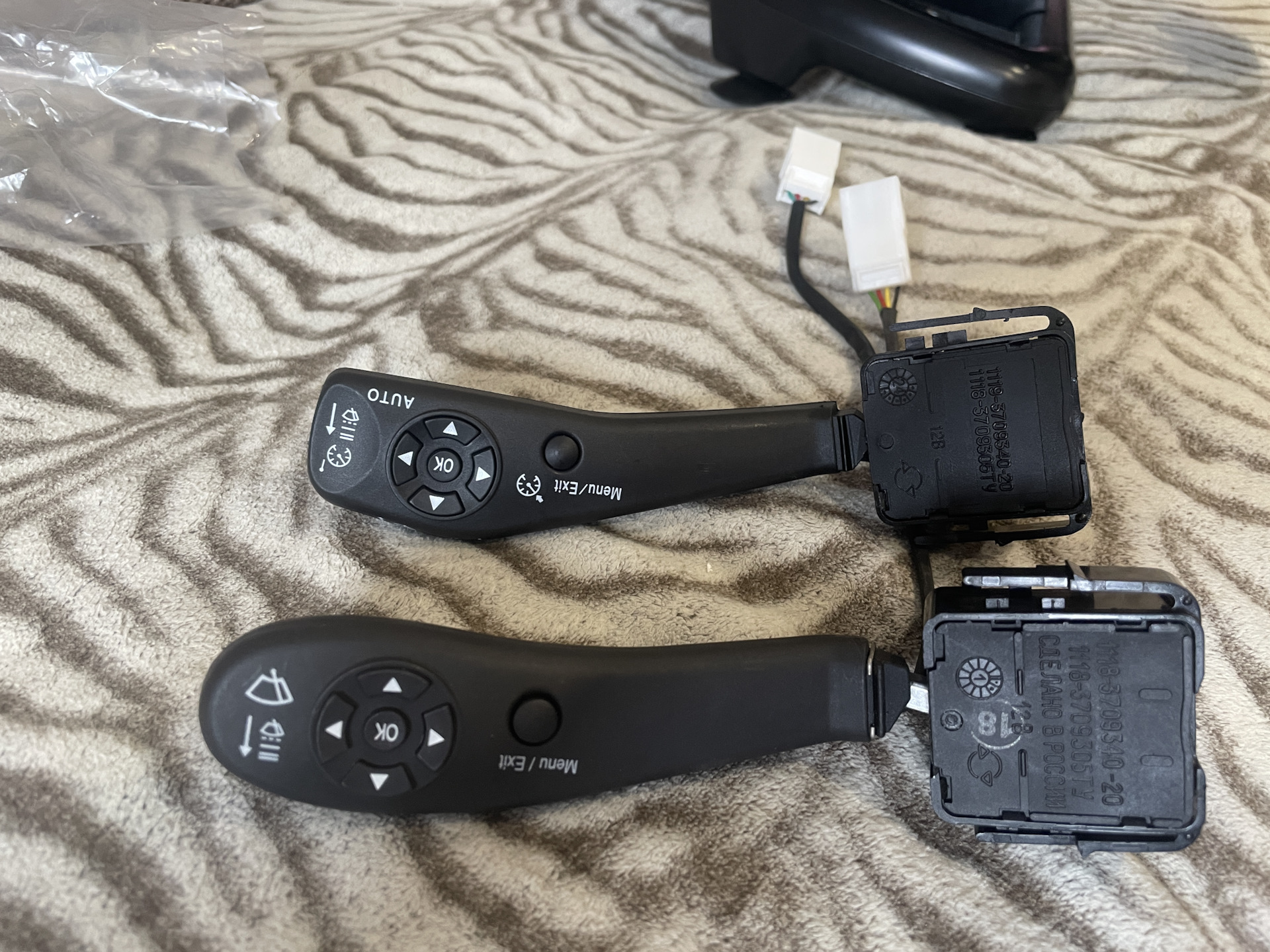

Начал изучать тему. Подрулевые у меня стоят закругленные и я стал искать такой же рычаг . Нравится мне форма. С круизом, но круглый. Нашел похожий. Маркировка вроде такая же- 3709340-20. Но вот эти первые цифры — 1118. Поиск выдал запись пользователя supervinni . В ней он пишет, что 11180-3709340-20 не подходит, так как он не для круиза, а для приборки с навигацией люксовой калины. Круиз квадратный… А я хочу круглый!
Буду переделывать круглый. Не стал возиться с перепайкой, просто купил два рычага. Круглый ТОЧМАШ и прямоугольный самый дешевый, за 400 рублей.

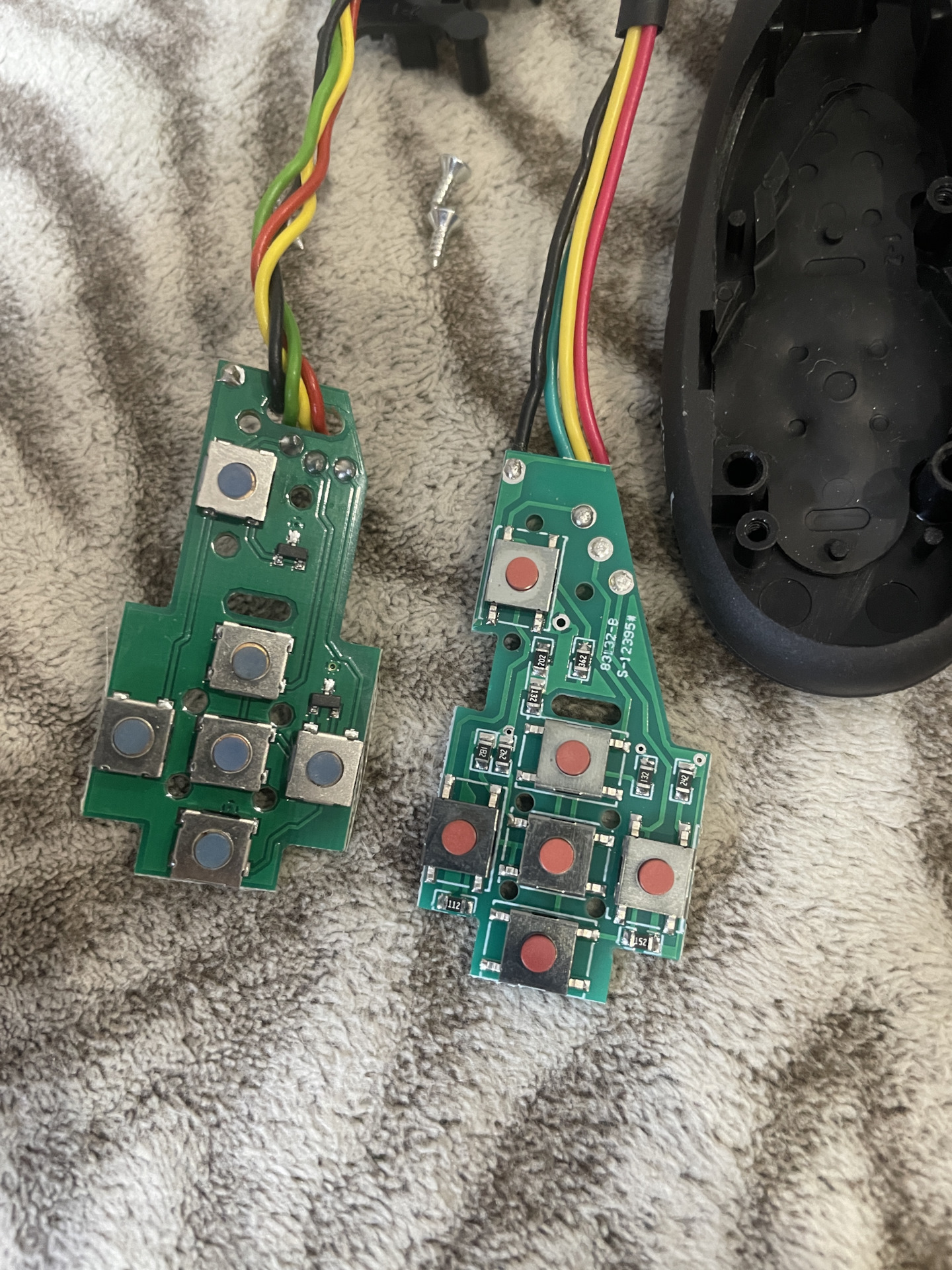

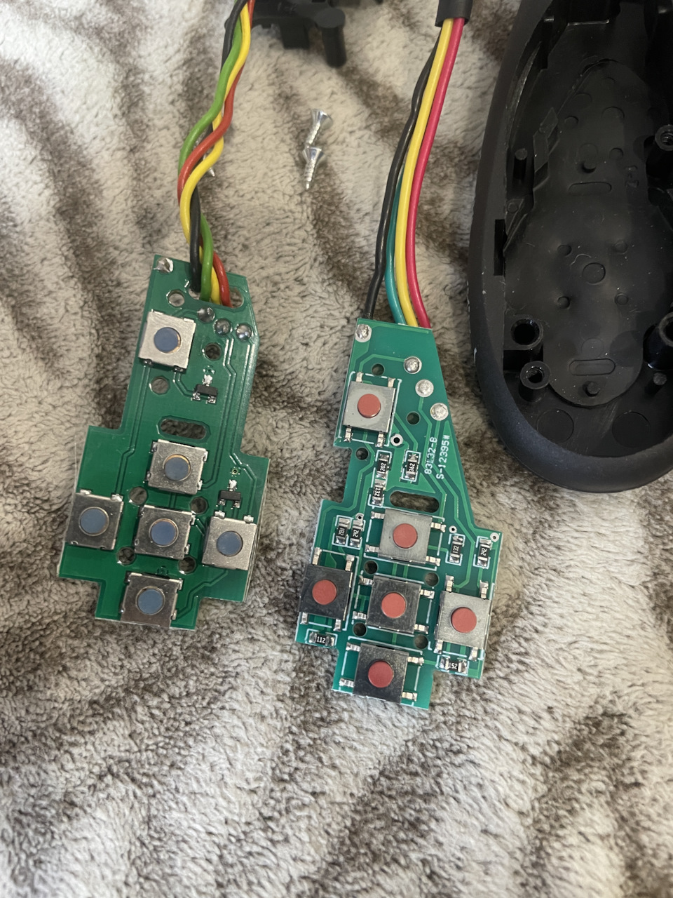

Внешне платы по форме почти одинаковые, только кнопка меню у круиза немного ниже и не совпадает с центром самой клавиши. Но нажимается.
Подпилил немного угол возле черного провода, сам провод перепаял немного в сторону. Собрал, прозвонил тестером кнопки на работоспособность. Работает!

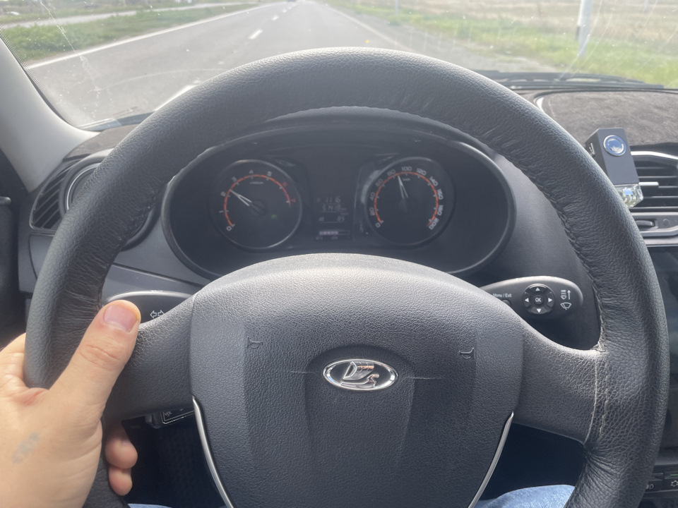

Поехал, активировал за тысячу р.
Я теперь как все))
Всем добра!
