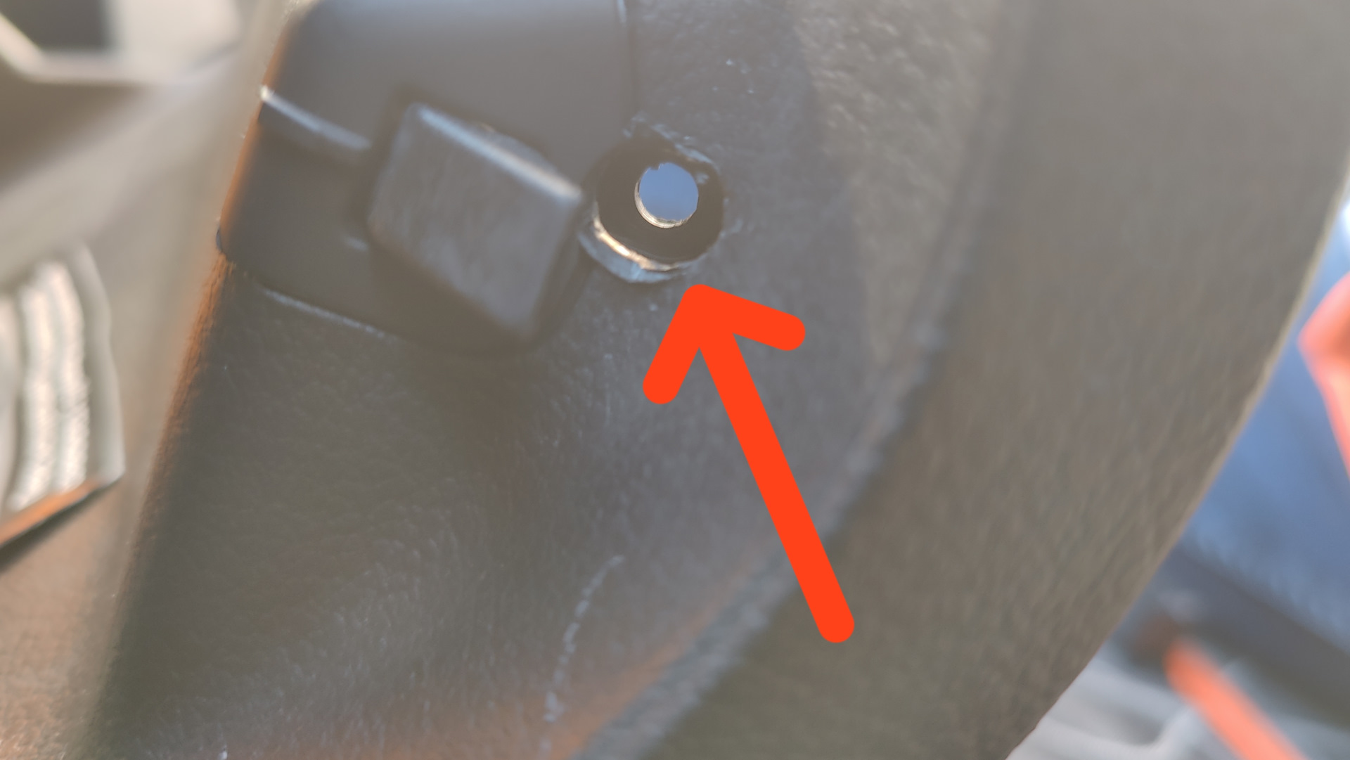

Открыл крышку перчаточного ящика. Слева рядом с защёлкой есть отверстие.

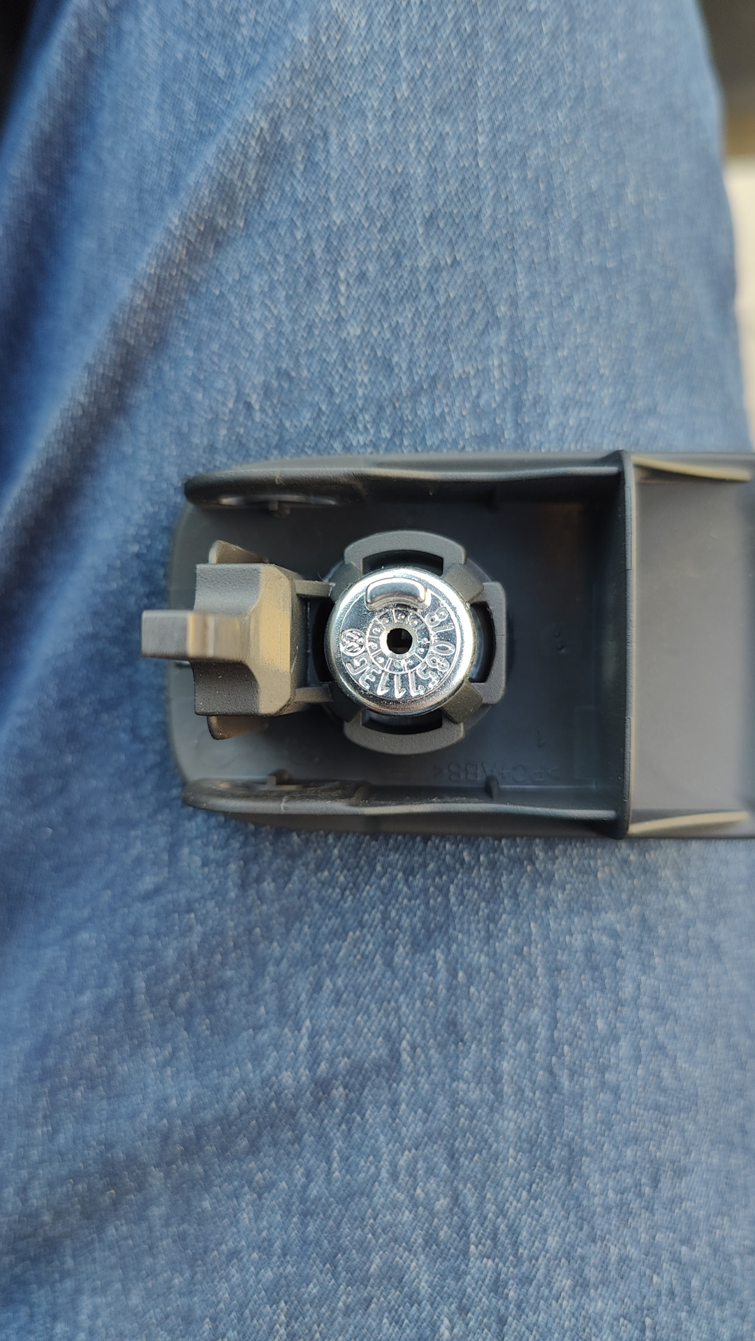

В нем виднеется шляпка винта торкс. Открутил 20-м торксом. Вынул кнопку с личинкой. Но не пойму там видны выступы внутри личинки, должны ли они двигаться или они заварены намертво?

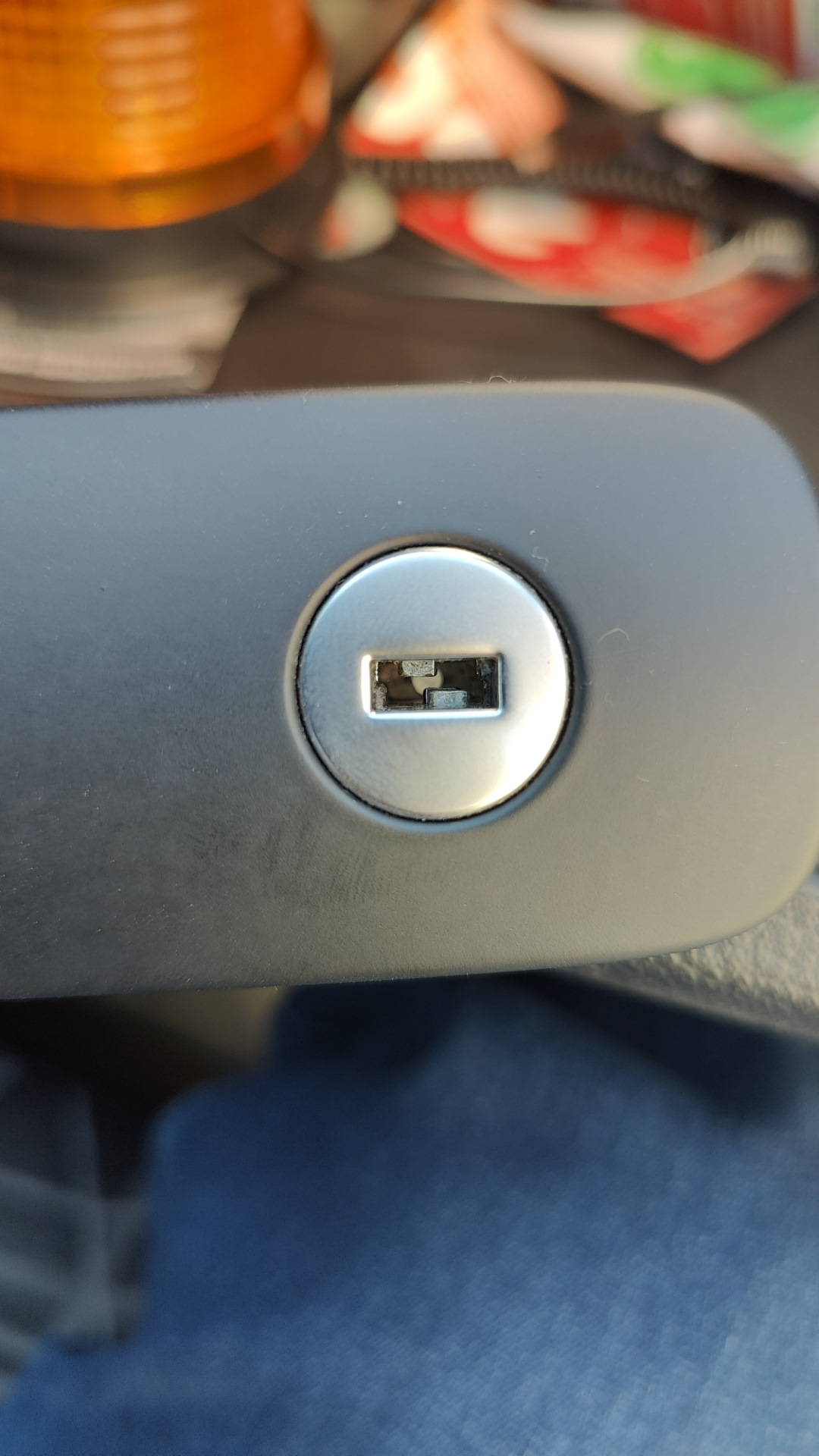

Может предыдущий владелец поменял замок бардачка и мой ключ не подходит под этот замок.

Выступы — это секретики, так называемые . Подбираются под ключ . Как раз для того, чтобы ключ вставился . Шевелиться должны
Вообщем налил масла в личку. Секретики начали двигаться. Ремонт можно считать законченным.
