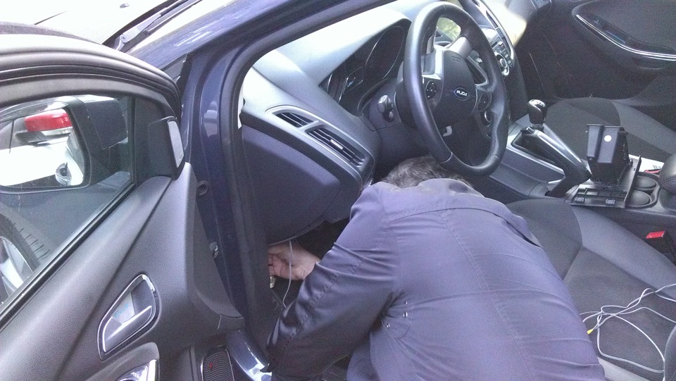

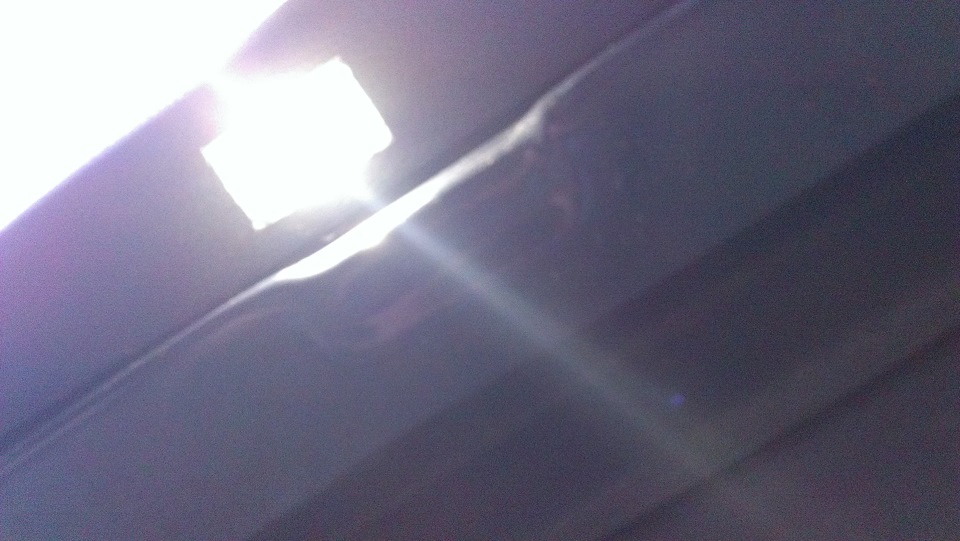

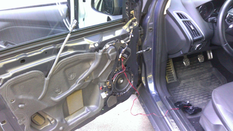

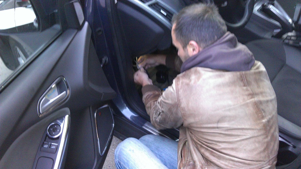

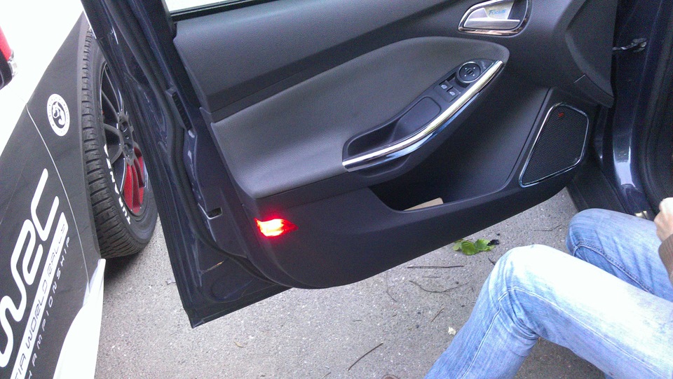

Решил запилить небольшой пост про то, как мы с ПРЕДВОДИТЕЛЕМ БАНДЫ Ford Team устанавливали подсветку в мои дверные карты . Еще два дня назад я ни чего ни где подсвечивать не собирался, но общение с НЕУГОМОННЫМ дает о себе знать . И вот сегодня окончательно задурив мне голову КОМАНДИР приказал закупить контрабандные диоды и подъехать в назначенное место к назначенному времени . По словам ГУРУ процедура должна занять совсем немного времени, так как запитывается вся эта красота от боковых зеркал, легко и просто . Но не знал УМНЕЙШИЙ всех тонкостей нищей проводки в комплектации Trend и поэтому процесс немного растянулся, почти на пол дня . Всего то пришлось протянуть через штатные разъемы и гофры новые провода в двери и запитать их от подсветки ног . Всей инсталляцией занимался сам ПРОФЕССОР, а я как всегда подносил ключи и матюгался на какой хрен мы все это затеяли . Успокоился я лишь после того как все собрали и насладились результатом проделанной работы . Получилось все очень качественно и красиво, так же сразу бросили провода для установки подсветки в зеркала .

Я теперь понял про какие ты говоришь. Видел их у него в бж. У нас таких не нашёл. Пришлось заняться самодеятельностью. Когда закончу выложу сюда. Только не знаю как их запитать. У меня премиум свет стоит и комплектация тренд спорт. Проводка на подсветку в зеркалах скорей всего должна быть, но нужно активировать эту функцию. У нас берут 500 руб. за активацию.
6 и 8 пин в зеркалах и активация, у тебя все просто, а мы у меня новую проводку в двери тянули, з@ебались конкретно )
Я про эти пины знаю. Активировать надо только
Да ! Все заработает и засияет лучами света ) а мы вот не зря мудились и тянули провода, мне за это бонус, так как подключено все это добро к плафону, то гаснет оно не сразу, а с затуханием как на S классе )
У тебя всё запитано от плафона освещения? А я вот не очень люблю когда дверь открываешь и плафон загорается. Он у меня всегда off
Да он то может быть и off, а подсветка в дверях все равно работает !
А понял. Там берётся только плюс или оба полюса
Один !

6 и8 пин? И активация околодверного пр-ва?
Про 6 и 8 пин все знают, но нет в Тренде 8 пина, поэтому и активировать нечего !
Да я понял, и я уточняю про эти пины
Пришлось тянуть провода, очень муторное занятие !
