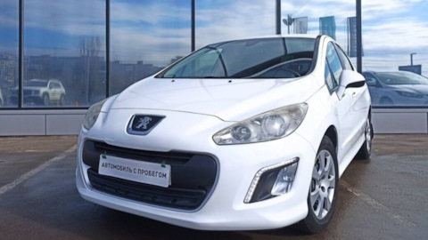

Приветствую. На днях стал обладателем авто, сразу заменил жидкости в КПП залил RAVENOL PSA 75W-80 проехавшись по трассе заметил плохо слышный свист. При движении накатом и житом сцеплении он пропадает. Получается в КПП что-то свистит ? Может быть масло не подошло?

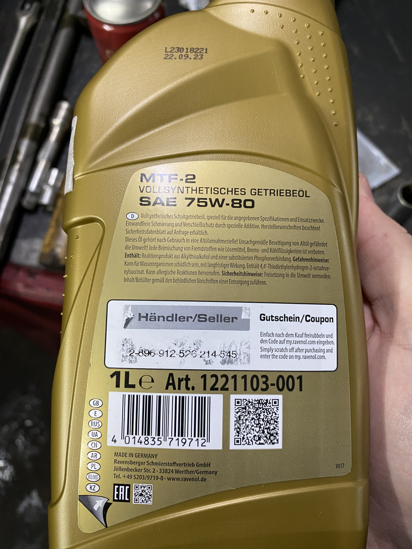

Ravenol PSA — это полусинтетическое масло, а желательно лить синтетическое. Данную марку сам заливаю, но серия RAVENOL MTF-2 75w80 (синтетика) с нашим допуском. Свист при какой скорости? Или наборе? Или накатом?
Спасибо за подсказку. Свист (хоть и не сильный) постоянно, хоть при наборе что при накате. Но как только выжимаешь сцепление сразу тишина в салоне. Да действительно что при выжиме сцепления у меня нога с газа убрана. Машина 308 турбо 08г.
