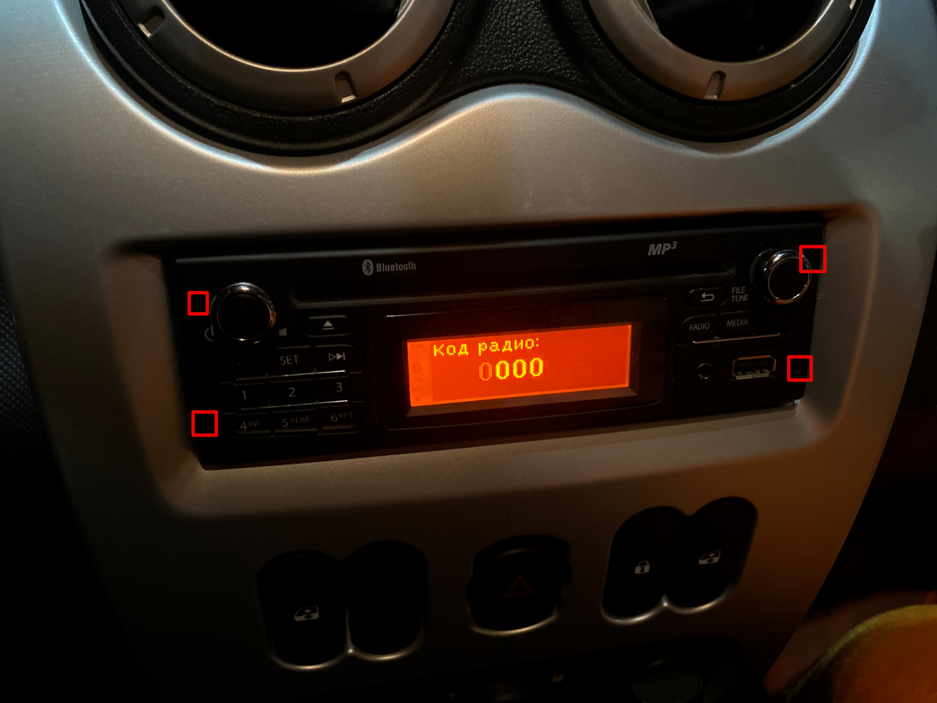

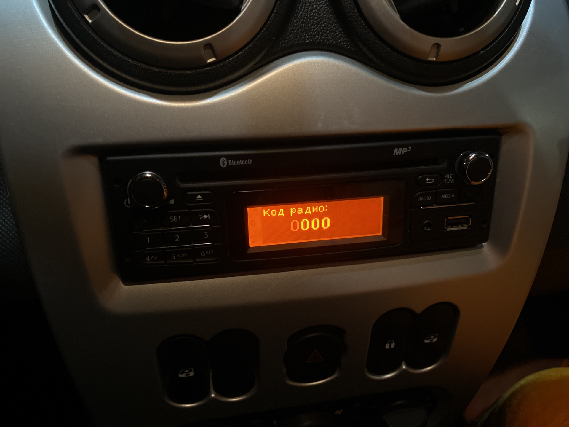

После сброса клемы аккумалятора либо других причин обесточивания штатной магнитолы со 100% вероятностью магнитола заблокируется, и вы встретитесь вот с таким сообщением на экране при ее включении:
Обычно код присутствует в прикладных бумагах при покупке машины. Но если такового не имеется, то можно его получить двумя способами.

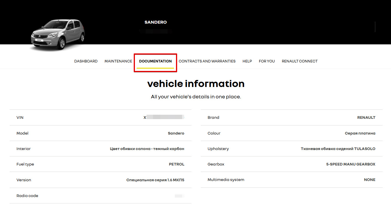

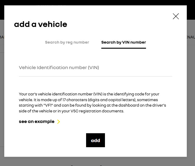

Самый простой способ, без снятия магнитолы, это зарегистрироваться на сайте my.renault.co.uk (желательно указывать почту не русского домена, например gmail)
Далее нужно будет нажать "Add a vehicle" и ввести VIN номер машины:

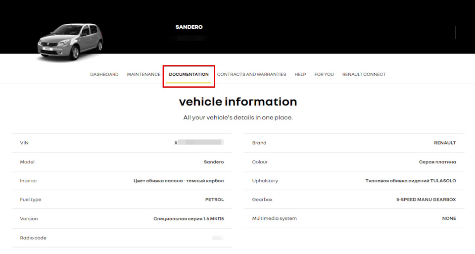

После чего в профиле добавленного авто перейти в раздел "Documentation". В поле Radio code будет тот самый 4-хзначный код разблокировки
Далее поочередно вбиваем полученный код разблокировки в магнитолу нажимая на кнопки 1. 2. 3. 4, где каждая кнопка — это порядковый номер вводимого числа кода. То есть, если нам нужно 1-е число вбить как "5", то нажимаем на кнопку 1 пять раз, и так далее. После ввода кода нажимаем и задерживаем кнопку 6.
Если этот способ не помог, то переходим ко второму.

1) Вытащить магнитолу из своего посадочного места. Делается это путем ослабления фиксаторов через четыре отверстия, находящхеся по краям магнитолы. Можно воспользоваться пастой от шариковой ручки или ватными палочками (предварительно сняв вату с них), либо другими подходящими подручными средствами. Вдеваем сначала с одной стороны в два отверстия, тянем за переднюю панель магнитолу чуть на себя, и так же с другой стороны.
2) На большой наклейке с верхней части магнитолы ищим штрих-код. Последние 4 символа (как правило это одна латинская буква и 3 цифры) под ним — это PRE-код необходимый для генерации кода разблокировки.

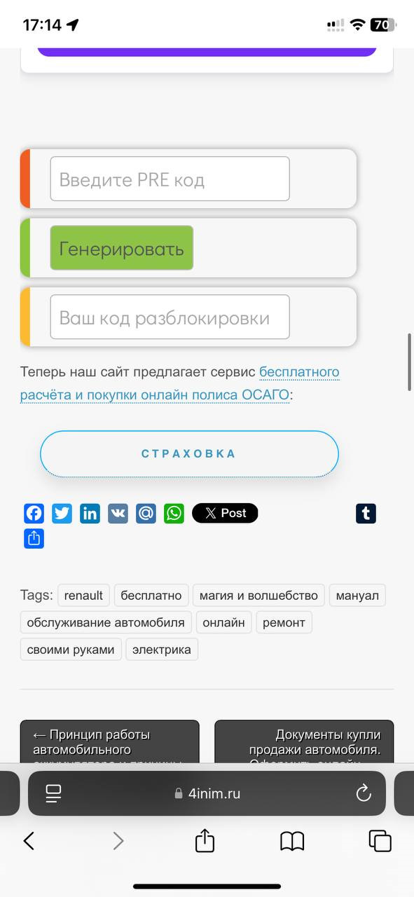

3) Переходим по ссылке 4inim.ru/archives/4041#generator, либо ищем в гугле Генератор кода разблокировки магнитолы Renault. В поле PRE-код вбиваем 4 последних символа, найденных под штрих-кодом и нажимаем генерировать.
4) Далее поочередно вбиваем полученный код разблокировки в магнитолу нажимая на кнопки 1. 2. 3. 4, где каждая кнопка — это порядковый номер вводимого числа кода. То есть, если нам нужно 1-е число вбить как "5", то нажимаем на кнопку 1 пять раз, и так далее. После ввода кода нажимаем и задерживаем кнопку 6.
5) Поздравляем, ваша магнитола разблокирована. Можно на всякий случай сделать фото наклейки, а также записать сгенерированный код и сохранить их в надежном месте.
