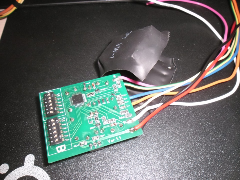

Возвращаясь ко всей этой истории… Однажны, бороздя необъятные просторы Drive'а, совершенно случайно наткнулся на реализацию этой функции одним из Cruze-водов. Почитал… поинтересовался… разузнал, так сказать, "чёпочём"))) Списался с автором, пораспрашивал о всех тонкостях работы устройства, и, после недолгих прений, было принято решение брать!

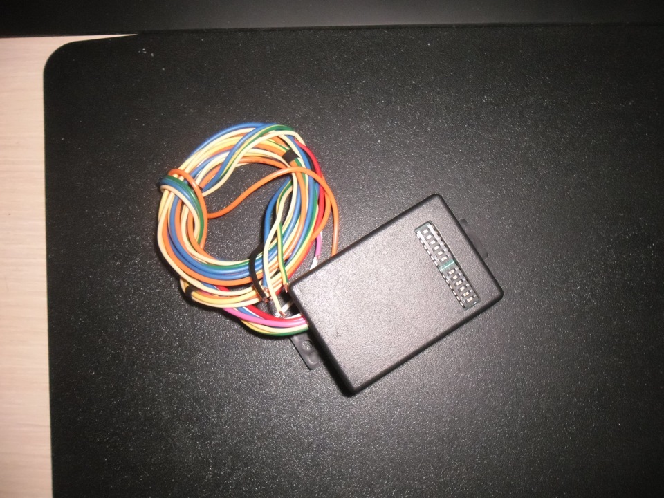

Пришёл мне небольшой кусочек текстолита со всякими "примудростями" на борту и аккуратно запрятанный в термоусадку. Несмотря на то, что устройство полностью готово к установки "как есть", я решил что это "НЕ НАШ МЕТОД!"))) и немного доработал его "упаковку"… ну хоть что-то должен же был я сам сделать! =D
Снял термоусадку.
Немного сточив текстолит (буквально на один миллиметр в ширину), поместил в коробочку…
Да… коробочки и разъёмчики — это мой фетиш! никак я не могу без этого)))
Затем сделал необходимые доработки) верхней части для доступа к "органам управления" и окончательно запечатал это добро.

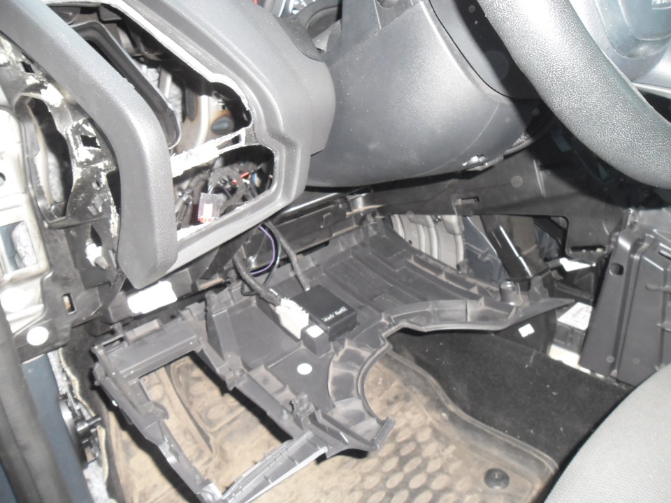

Для начала я, походив около 30 минут вокруг машины, определился с местом установки — хотелось чтобы более-менее свободный доступ к нему был и в то же время он был скрыт от глаз. Разместить модуль я решил под подрулевым хожухом. От этого и стал плясать…
Итак… нужно подключить 8 проводов: к прикуривателю, к правому поворотнику, к заднему ходу, на землю, и по два в разрыв одного и другого провода регулировки зеркала.

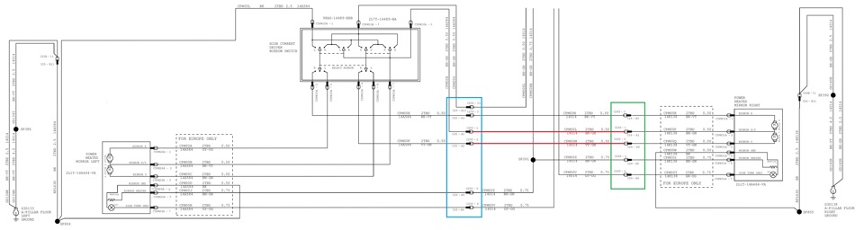

Взглянув на электрическую схему зеркал, определил где располагаются провода моторчика регулировки угла наклона правого зеркала по вертикали.
Синим цветом выделены пины дверного разъёма водительской двери, зелёным — пассажирской, красным — провода, которые тянутся от одной двери к другой и отвечают за регулировку правого зеркала по вертикали.

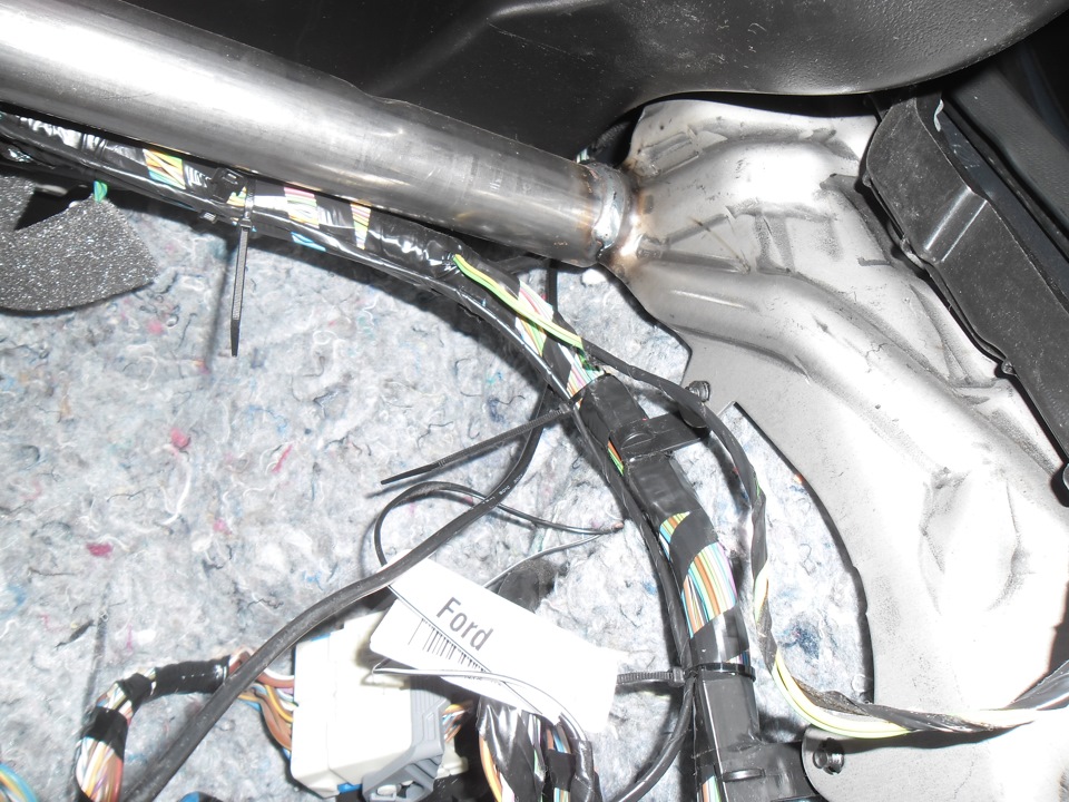

Нас интересуют провода, находящиеся в разъёме С25Y (разъём напольной проводки, который идёт в водительскую дверь с чёрной фишкой) и идущие по салону под ногами передних пассажиров в правую дверь.
В разъёмах обеих дверей они имеют посадочные места под номерами 1 и 2.
Один из них коричнево-зелёный сечением 0,5, а второй фиолетово-зелёный тем же сечением.

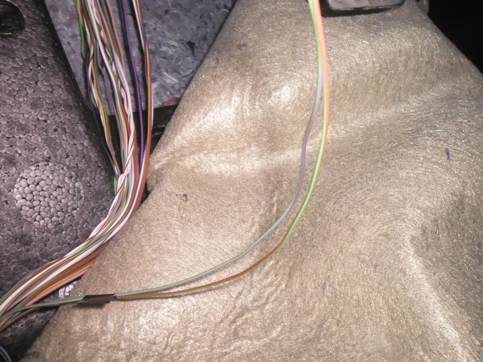

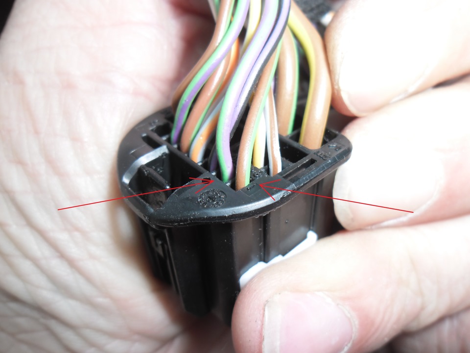

И тут нас ожидает подстава!

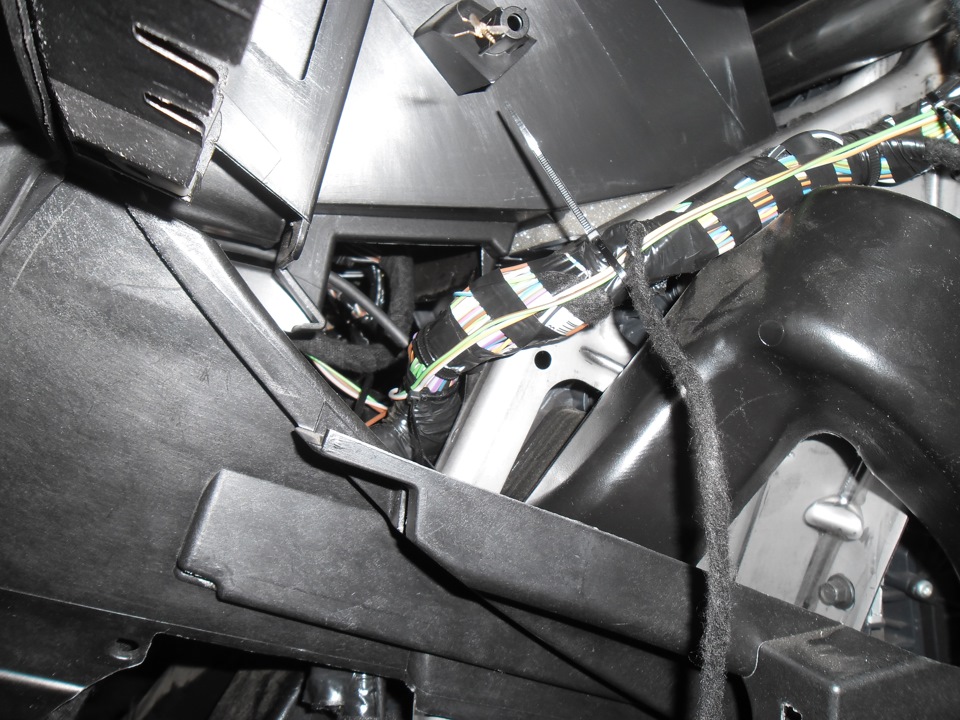

Дело в том, что из водительской двери выходит по несколько проводов и одного и второго цвета(((
Соответственно разобраться какой из них какой непосредственно в косе не представлялось возможным (точнее с фиолетово-зелёным разобраться можно — их 2 и на нужном больше фиолетового цвета, чем зелёного, а вот с коричнево-зелёным всё сложнее — их 4… правда 2 можно отсечь по площади сечения, но вот 2 других абсолютно идентичны). Поэтому, дабы исключить вероятность ошибки, я решил достать дверной разъём, снять изоленту с косы и вычислять нужный.
Вот эти засранцы:

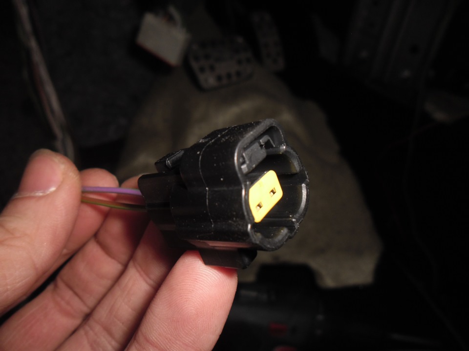

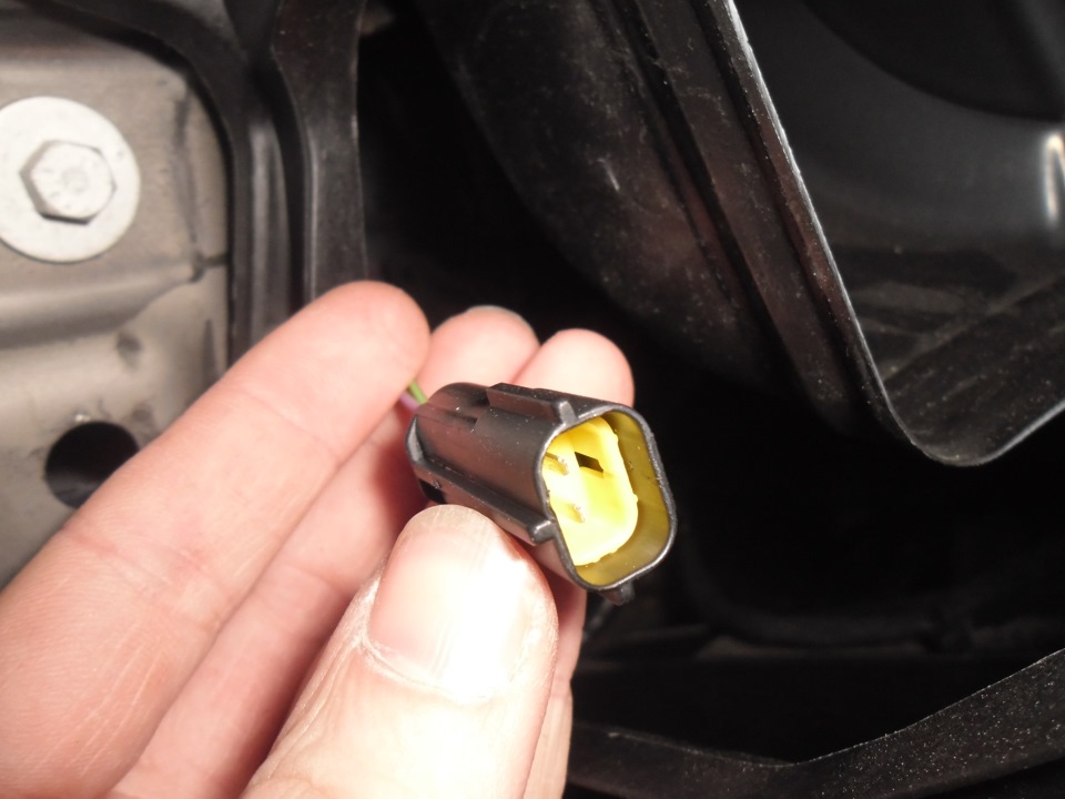

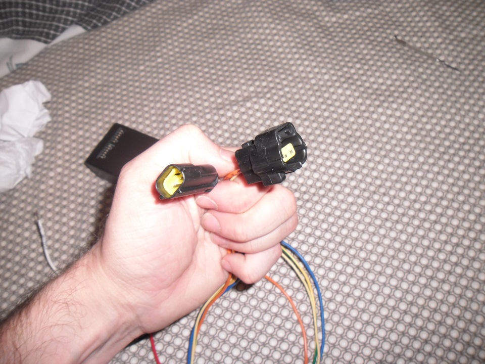

Поскольку их предётся разрезать, я решил одеть на оба конца по разъёму (благо ещё имелся порядочный запас после доработки дверной проводки) для того, чтобы была возможность быстро восстановить штатную цепь электропитания зеркал при демонтаже устройства.
Со стороны, идущей в пассажирскую дверь:
Со стороны, идущей в водительскую:

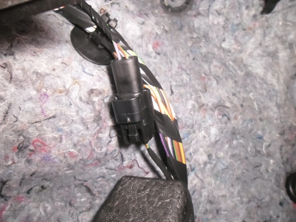

Ну и пока возился с остальными, сразу соединил их… В таком виде всё работает в штатном режиме:
Соответственно, на те провода, которые подключаются в этот разрыв штатной косы, повесил точно такие же, но ответные.

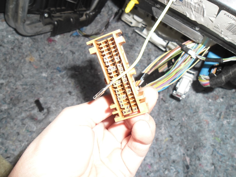

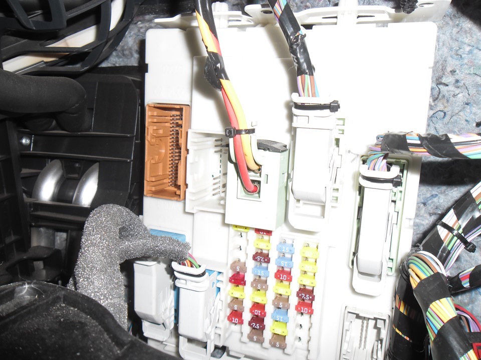

Поскольку к этому моменту я уже наелся по самое "не хочу" вычислением проводов на зеркало, решено было пойти самым простым путём и взять их сразу с разъёмов модуля BCM (Body Control Module — модуль управления кузовом). Это большая такая белая коробка в ногах переднего пассажира, где находится часть предохранителей. Опять таки, глянув схемы, выяснил, чтёкудапихать:
C1-22 — плюс правого поворотника головного света (ye-vt/жёлто-фиолетовый)
C2-3 — плюс правого поворотника задних фонарей и зеркал (gn-og/зелёно-оранжевый)
С7-19 — плюс R правого фонаря (gn-bn/зелёно-коричневый)
С7-20 — плюс R левого фонаря (gn-bn/зелёно-коричневый)
C8-1 постоянный плюс прикуривателя (bn-wt/коричнево-белый)
Сх — это номер самого разъёма в BCM, а цифра после дефиса — это номер пина, в этом разъёме.
Все эти разъёмы подписаны на блоке BCM, а номера пинов в самих разъёмах.
Тут выбирайте сами — разницы никакой.

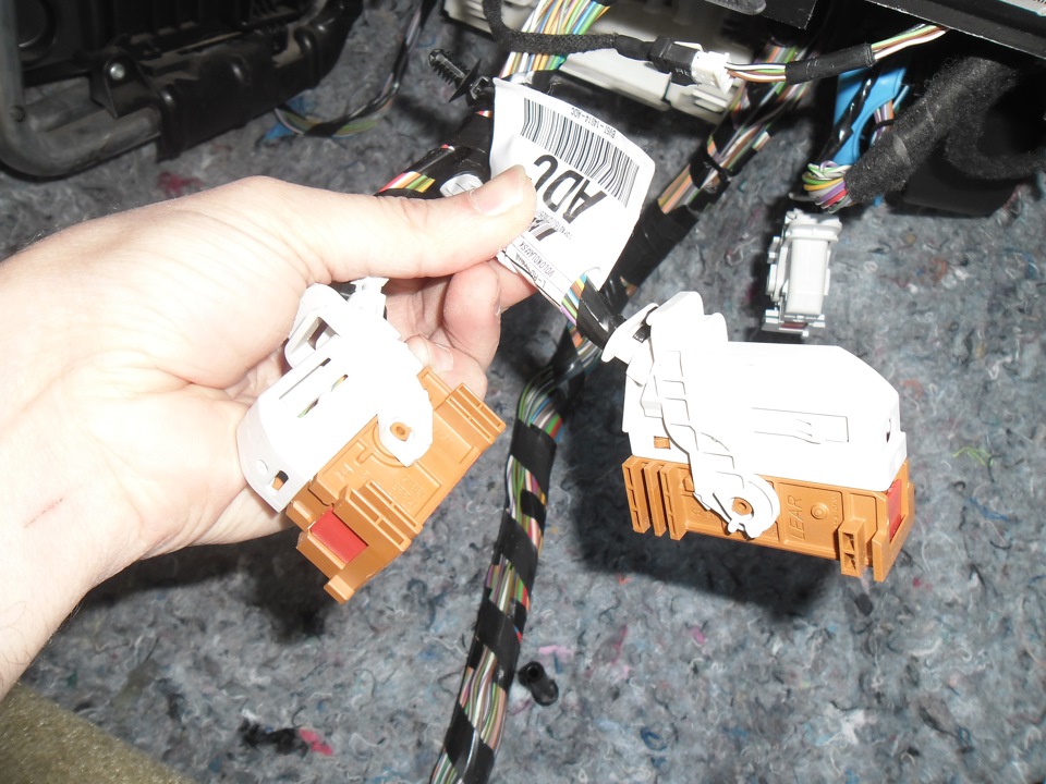

Лично я подключался к С2 и С7 — они оба с напольной проводки. Соответственно, достав их и отцепив все пистоны, становится очень удобно работать, втащив её из-под торпедо в салон.
Вот они:
А вот блок BCM (с уже вынутыми вышеуказанными разъёмами):
Разобрал С2 и достал провод с пином под номером 3 — это плюс правого поворотника. Делать это совершенно не обязательно… просто так удобней с проводом управляться.
Зачистил, повесил на него провод, который потянется на другую сторону в ноги водителю (напомню, что я решил разместить сам модуль управления зеркалом именно там).
То же самое проделал с С7 и проводом на 20-ом пине.

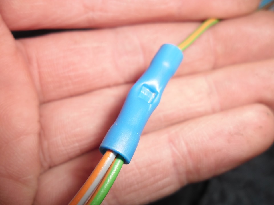

Сращивал, кстати, обжимными гильзами.
И поверх, на всякий случай, одевал термоусадку (чтоб оголённые провода меньше с воздухом контачили и, соответственно, меньше окислялись).

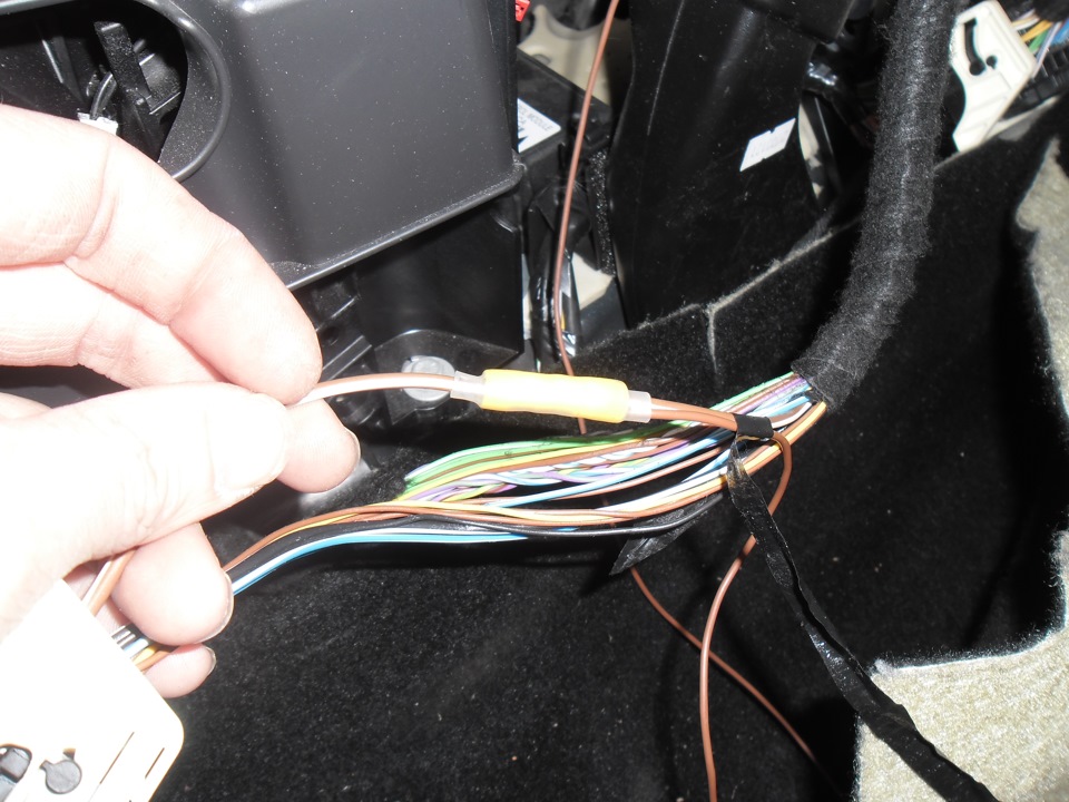

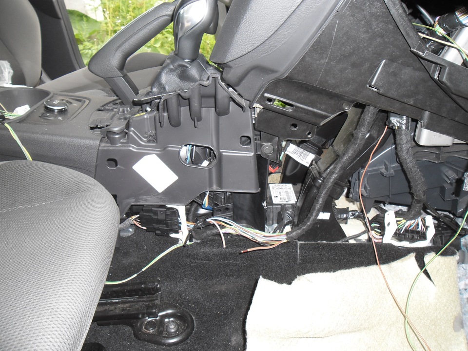

А вот к прикуривателю подключится решил где-нить по-ближе. Этот провод достаточно просто найти и в косе.
Нужно скинуть боковую крышку консоли (между сидениями которая) со стороны пассажира и там очень быстро обнаружится довольно таки толстый бело-коричневый провод — это он… прикуриватель!
Ну а если не хочется снимать лишнюю деталь салона, то вам к разъёму С8 блока BCM… пин под номером 1.
Тоже обжал.

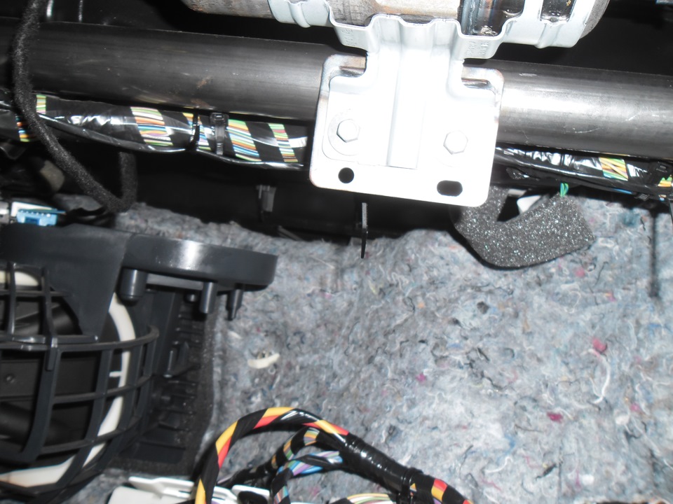

Вплетать все эти провода в родную проводку совсем не хотелось (тем более, что в скором будущем всё-равно предстоит переплетать подторпедную проводку — вот тогда и вплету), поэтому просто обмотал провода с поворотника и заднего хода изолентой и прицепил к подторпедке нейлоновыми хомутами.
Кстати, настоятельно рекомендую предварительно демонтировать бардачёк… иначе очень не удобно будет возиться в этих местах.
Вот здесь видно по ещё не срезанным хвостикам от хомутов.
За магнитолой объединяю эти провода с тем, что повесил на прикуриватель и выбрасываю со стороны водителя.
Остаётся только подключить их к своему новому приобретению.
Вот примерно так всё располагается… точнее будет располагаться… потому как сейчас ведутся ещё кое какие электротехнические работы))) и салон пока частично разобран.
