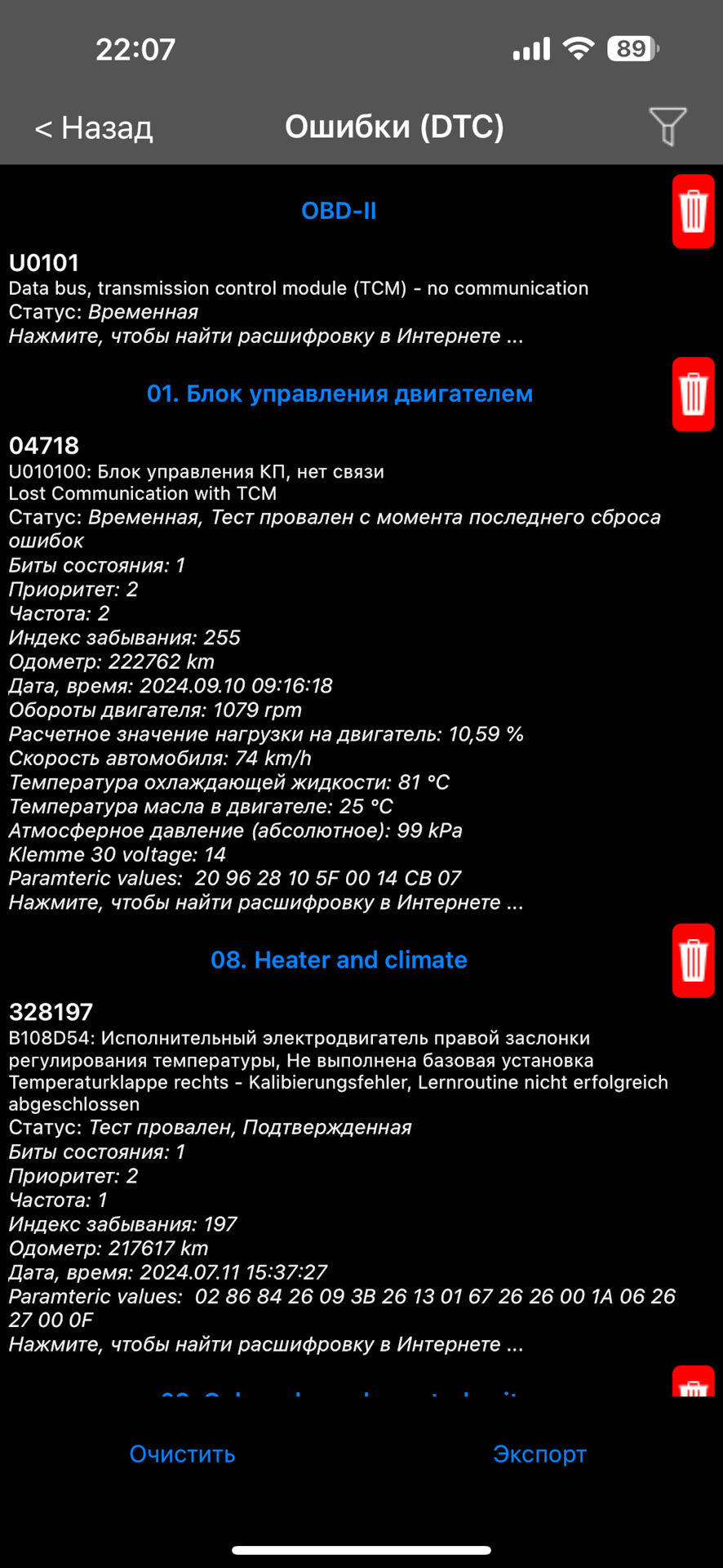

Ехал с отпуска, 100-120 кмч. И 120 км с точки старта рев двигателя и ошибки. Коробка в нейтрале. Сразу понял, дело пахнет писюнами. Скинул Кар сканером и запустился двигатель. Ехать оставалось 800 км, а я с женой и ребенку 9 мес. Доехал, два раза глюканула, будто вылетела передача и опять все появилось .
Собственно главный вопрос, кто сам ремонтировал плату ? Что там по вскрытию еще углядеть надо ?

У меня была беда с платой. Я в своем сервисе снял мехатроник целиком и съездил вот сюда: yandex.ru/maps/-/CDDjJEp7
20к отдал. Сказали, что на плате там где-то посередине сгорел какой-то предохранитель. Ждал примерно час там. Разобрали, починили, собрали, залили жидкость. Так же отвез обратно в свой сервис и его поставили обратно. Сейчас езжу без проблем.

Нет связи, это контакт на плате отваливается из-за нагрева. Можно запаять отдать, но видимо, сам мехатрон слабо держит давление.
Сегодня посмотрю по диагностике че там с давлением .

Там 2 проблемы : плата и гидравлика. Плата страдает от частого включения насоса, гидравлика не держит. Поэтому надо решать комплексно. Ищи конторы, в Москве полно
