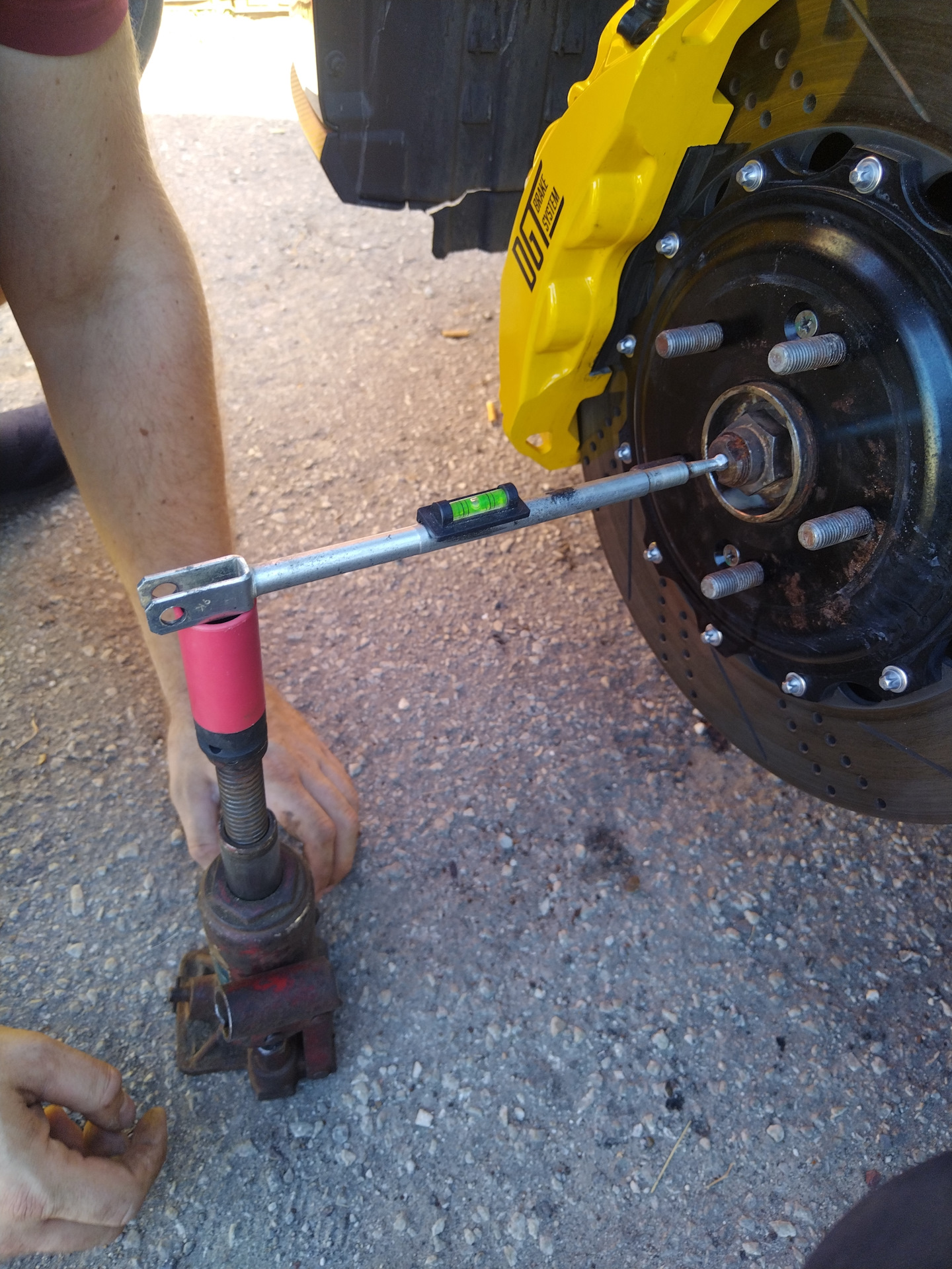

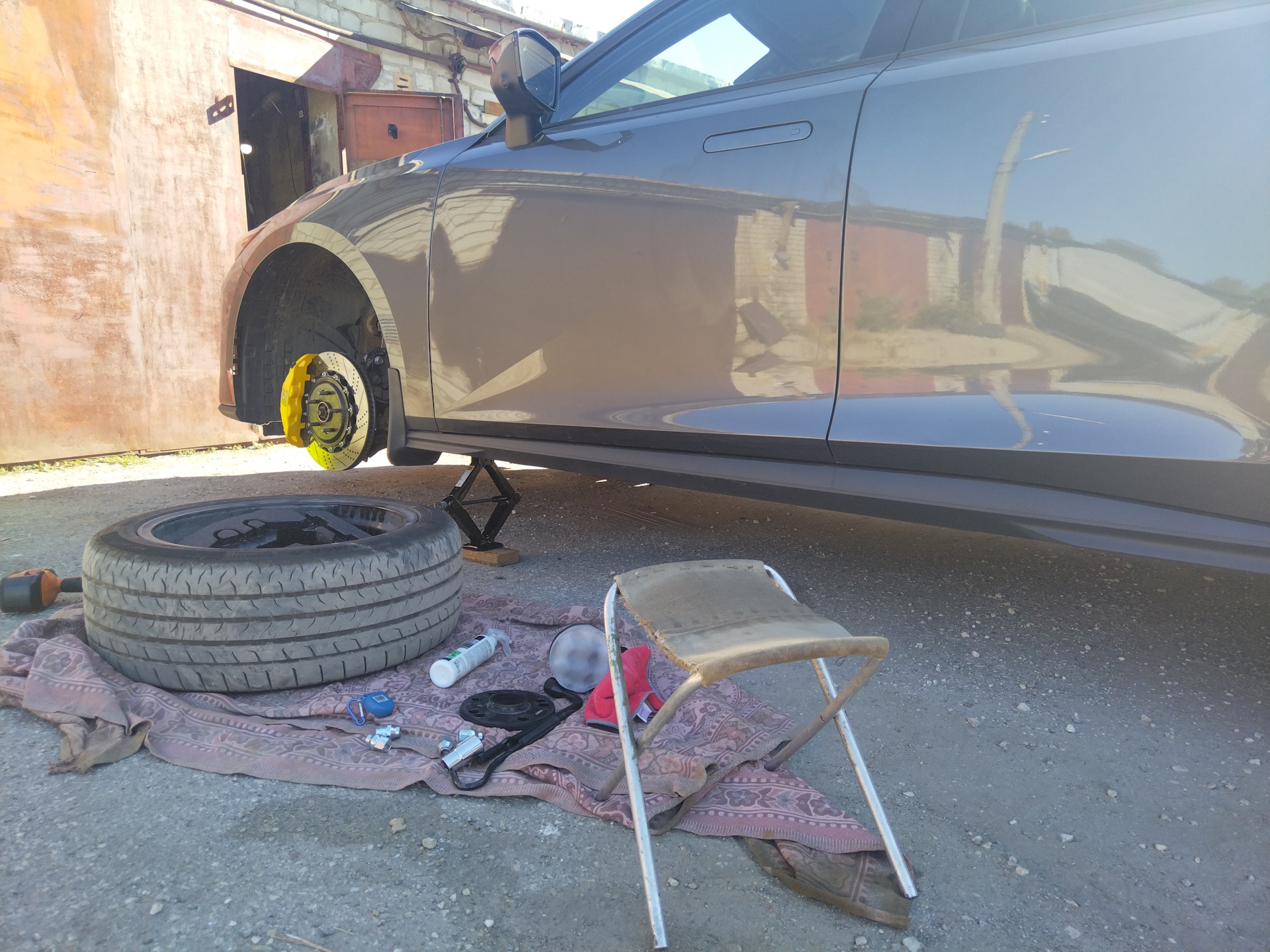

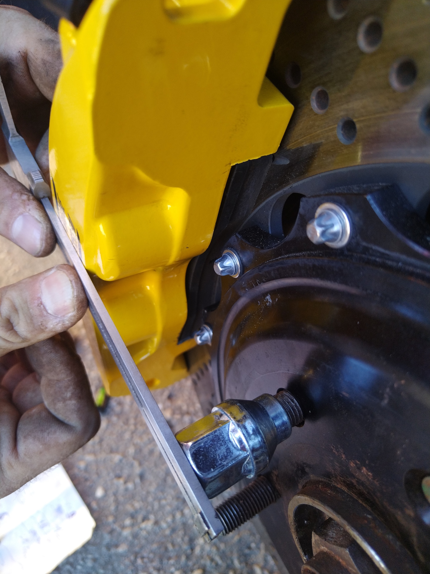

Так как я поменял тормоза на кастом и поставил проставки — увеличились неподрессоренные массы. Чтобы их уменьшить решено было пойти кардинально путем — установкой кованых облегченных дисков. Заехал на гараж к моему товарищу. Замерили тормозную систему под новые диски. Центральную ось так вообще выставили очень интересным методом, можете увидеть на фото:) Изготавливать ковку буду по индивидуальному заказу конкретно под мою машину. На данный момент производятся рендеры новых дисков, обсчет совместимости с не штатной тормозной системой и минимальными зазорами. Буду держать в курсе.
