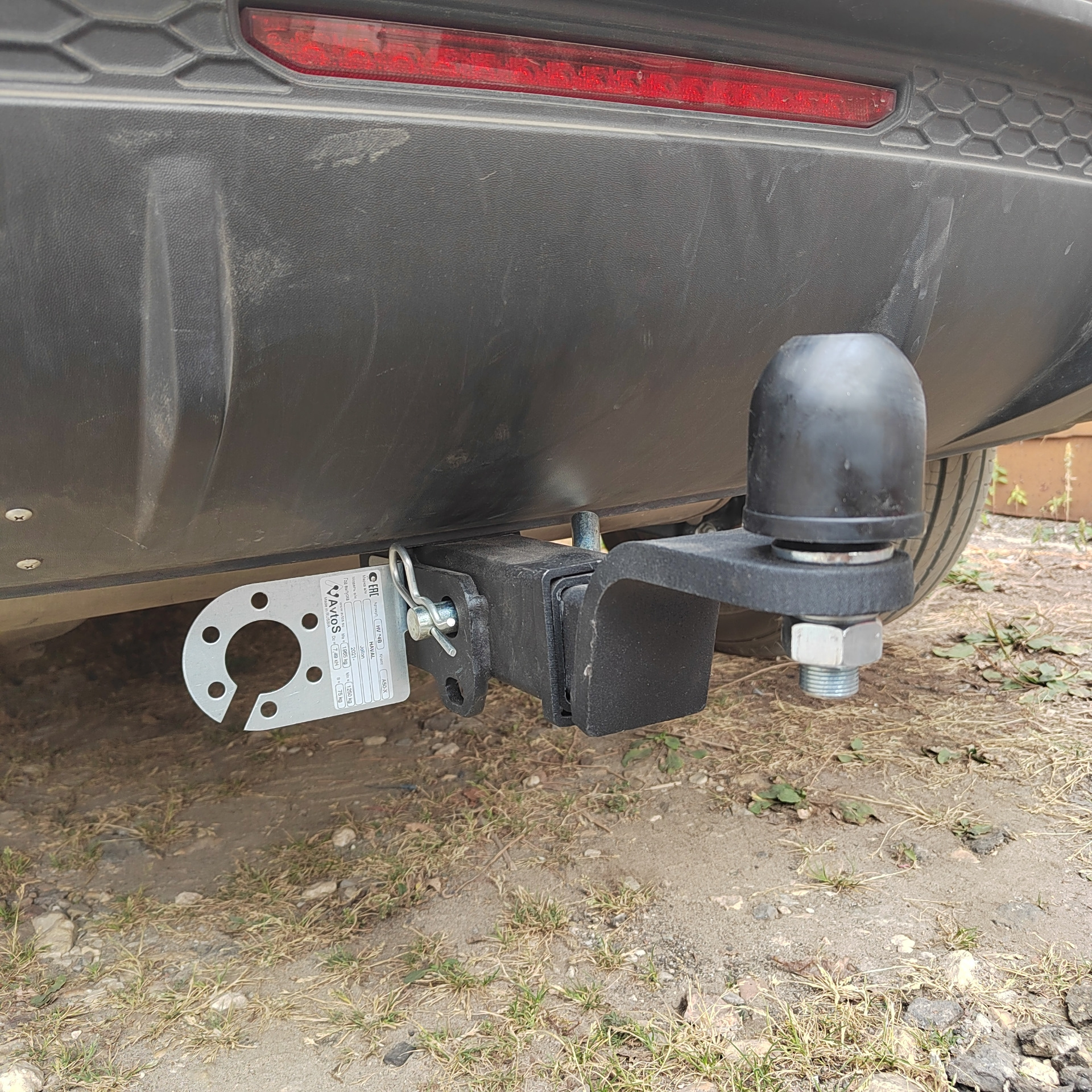

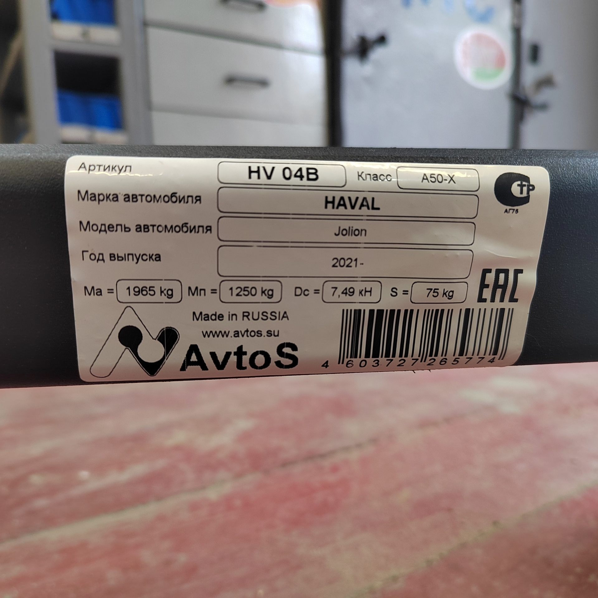

Из различных производителей выбрал того же самого, что стоит на "Семёрке" —АvtoS из Коломны. За год эксплуатации никаких нареканий он у меня не вызвал, поэтому заглянул на сайт производителя, там их не оказалось, но нашёлся в их магазине на маркетплейсе Озон.

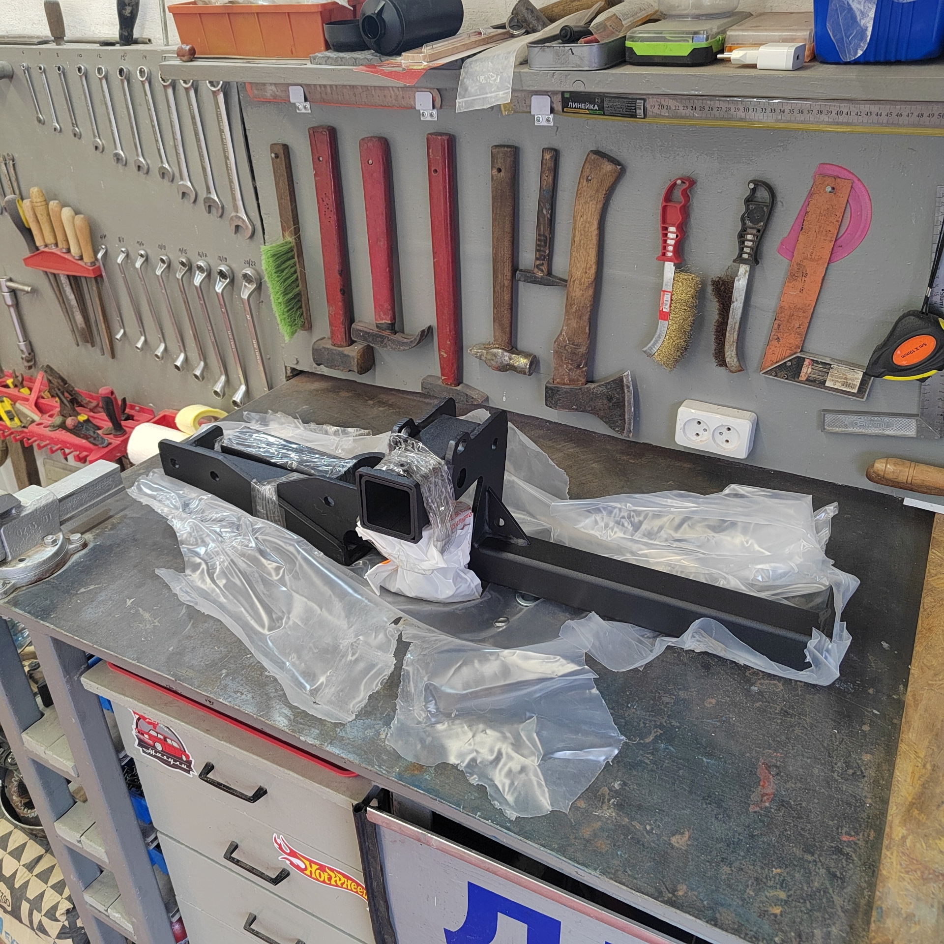

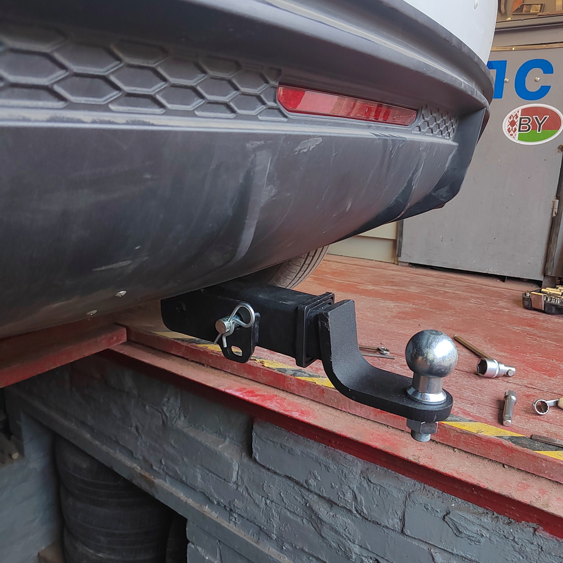

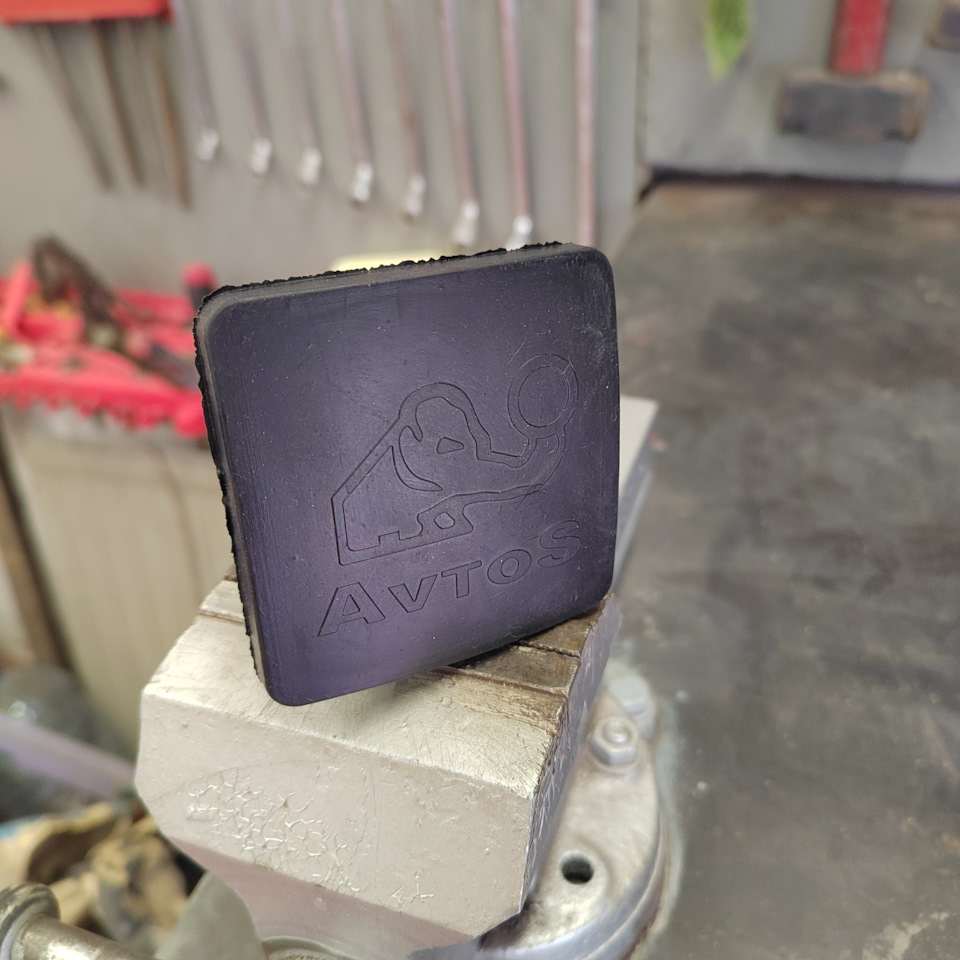

Фаркоп идет без комплекта проводки и розетки. Квадратная заглушка идет в комплекте, а колпачок на шар отдельно.

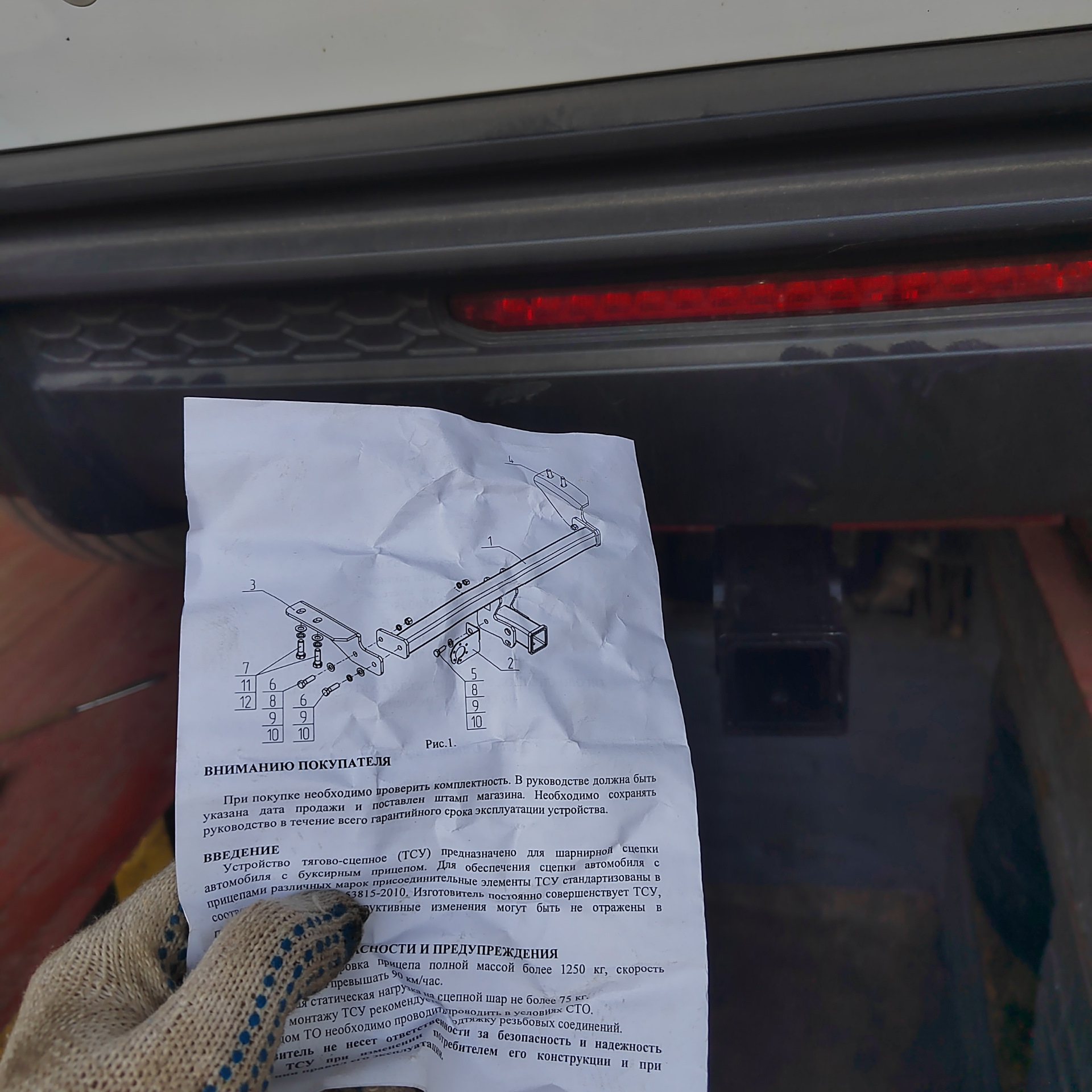

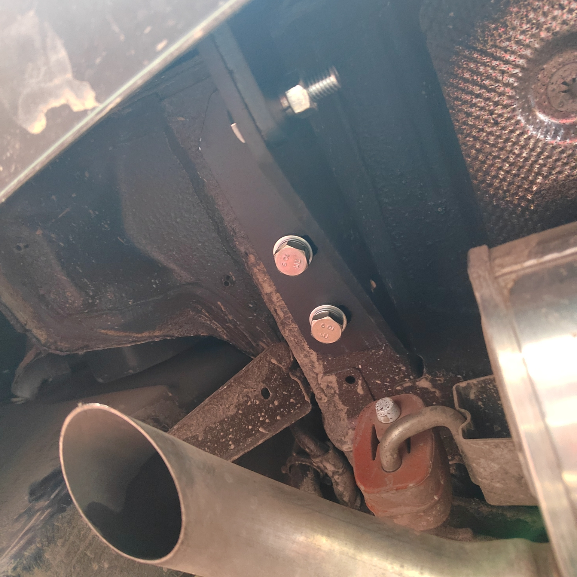

Если фаркоп за год эксплуатации на "Семерке" не вызвал вопросов, то с установкой они были. Один из болтов пришлось несколько раз прогонять прежде чем закручивать конструкцию на автомобиле, а из 4 отверстий на площадке крепления 2 не совпадали и надо было рассверливать.
В этот раз с установкой никаких проблем не возникло, все встало как и должно, болты закручивались как в сказке.

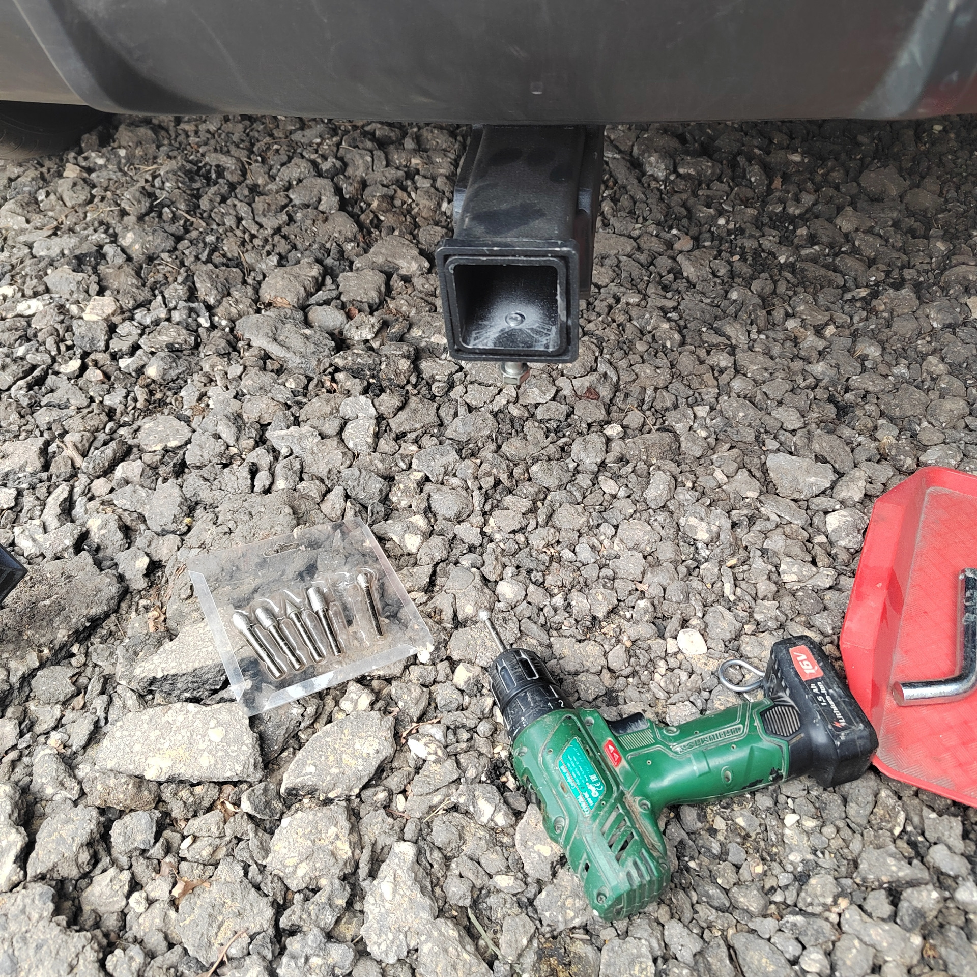

Чуть пришлось пройтись напильником из-за заусенцев внутри корпуса.
После чего крюк быстро встал на свое законное место.

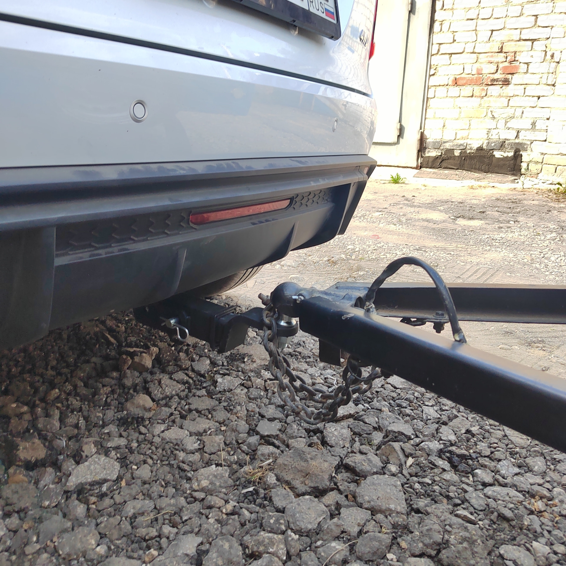

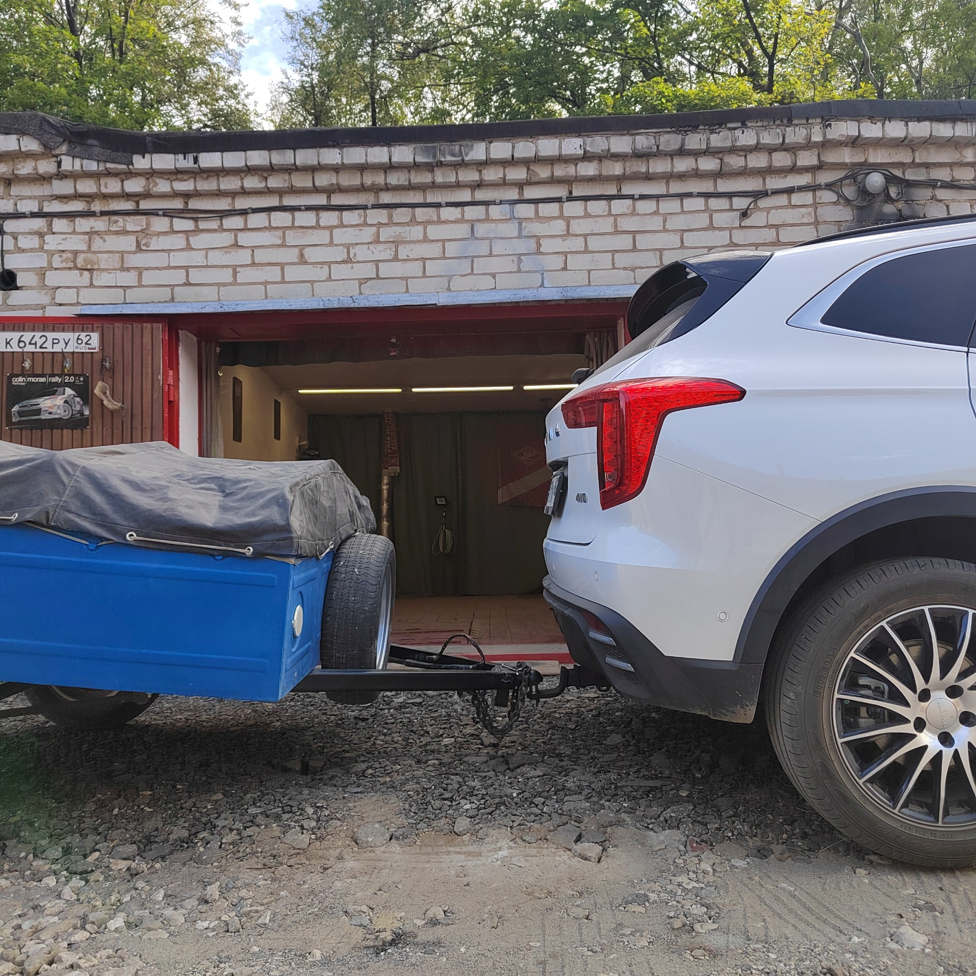

Шар пришлось перекрутить, т.к. дышло прицепа в таком положении очень низко и мой "автопоезд" так далеко не уедет.

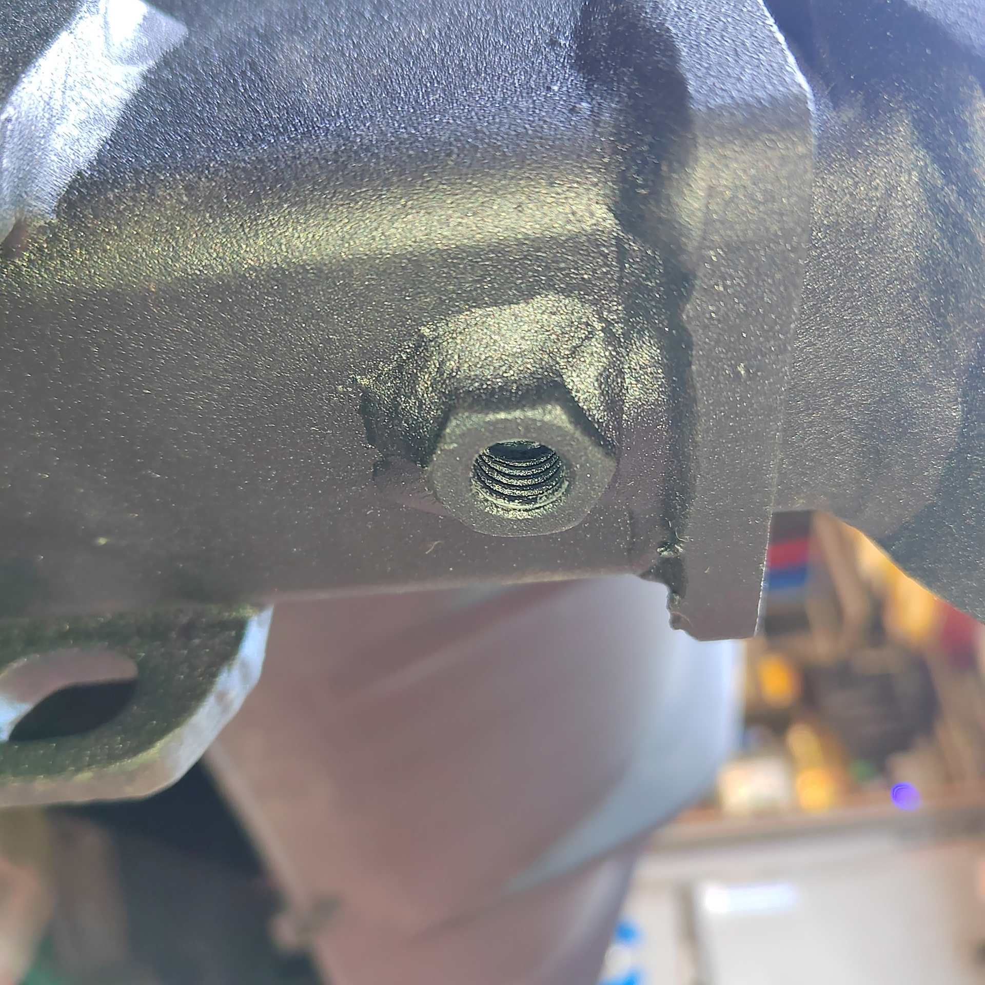

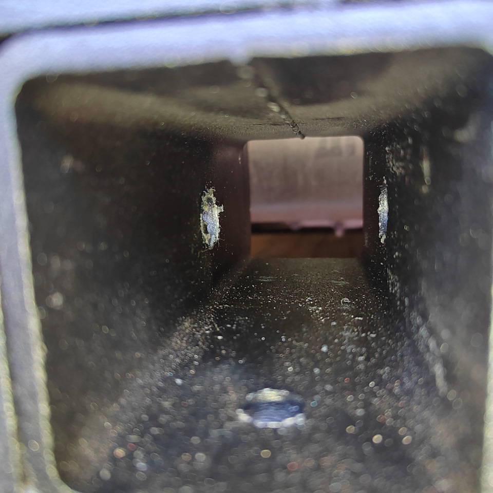

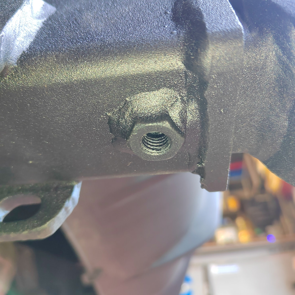

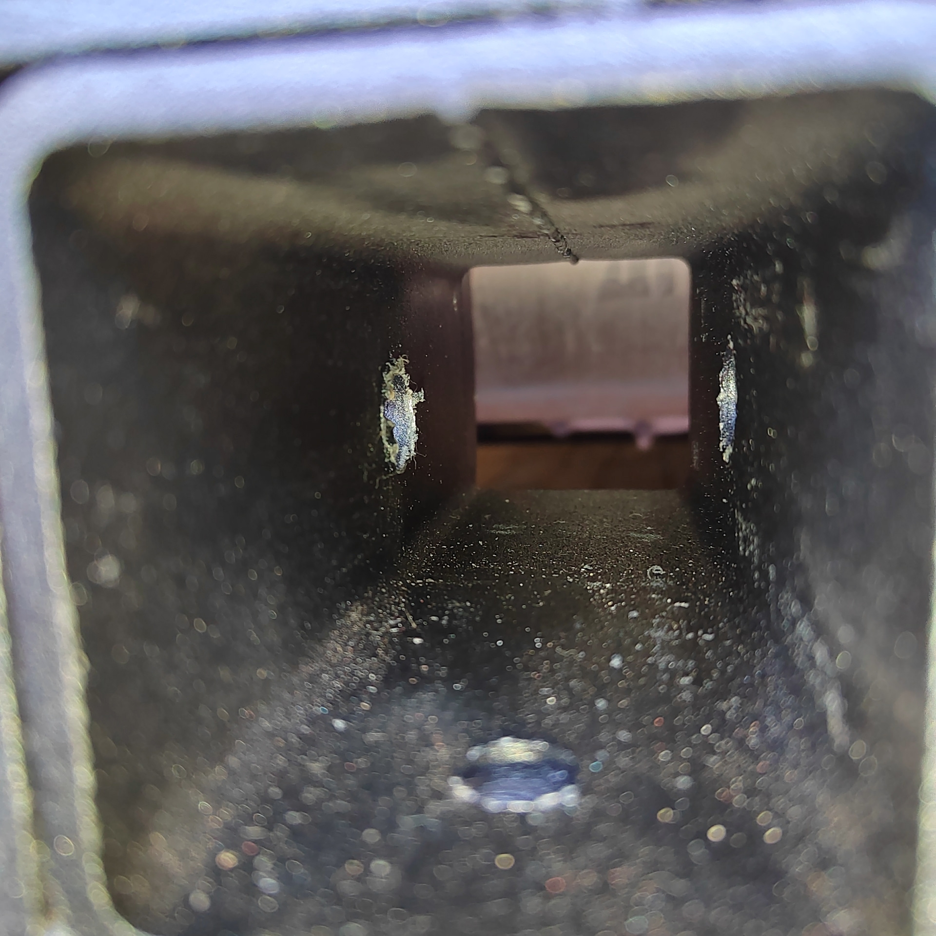

Круг по гаражам показал, что без болта антистука поездка не приносит удовольствия. Изначально при распаковке этого болта не было, да и в отзывах про его отсутствие так же писали.
Нашел подходящий, но на фаркопе немного другая резьба и это является ложкой дегдя.
Так же есть проблемы с соотношением отверстия и приваренной гайкой, при закручивании болта он упирается не в крюк, а в корпус фаркопа. Пришлось чуть расточить корпус алмазной шарошкой, предварительно вкрутив в гайку болт чтобы не сточить резьбу в гайке.
С вкрученным болтом ударов стало меньше, но как мне показалось полностью они не пропали.

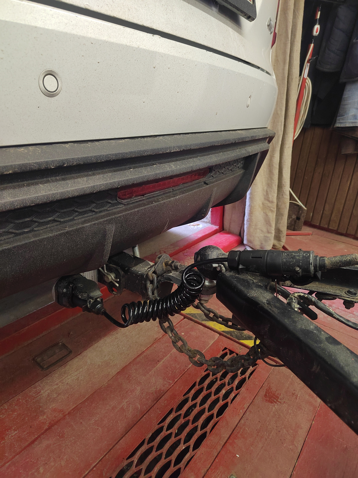

Теперь надо совместить ТО-1 с заездом к электрику чтобы подключить розетку.

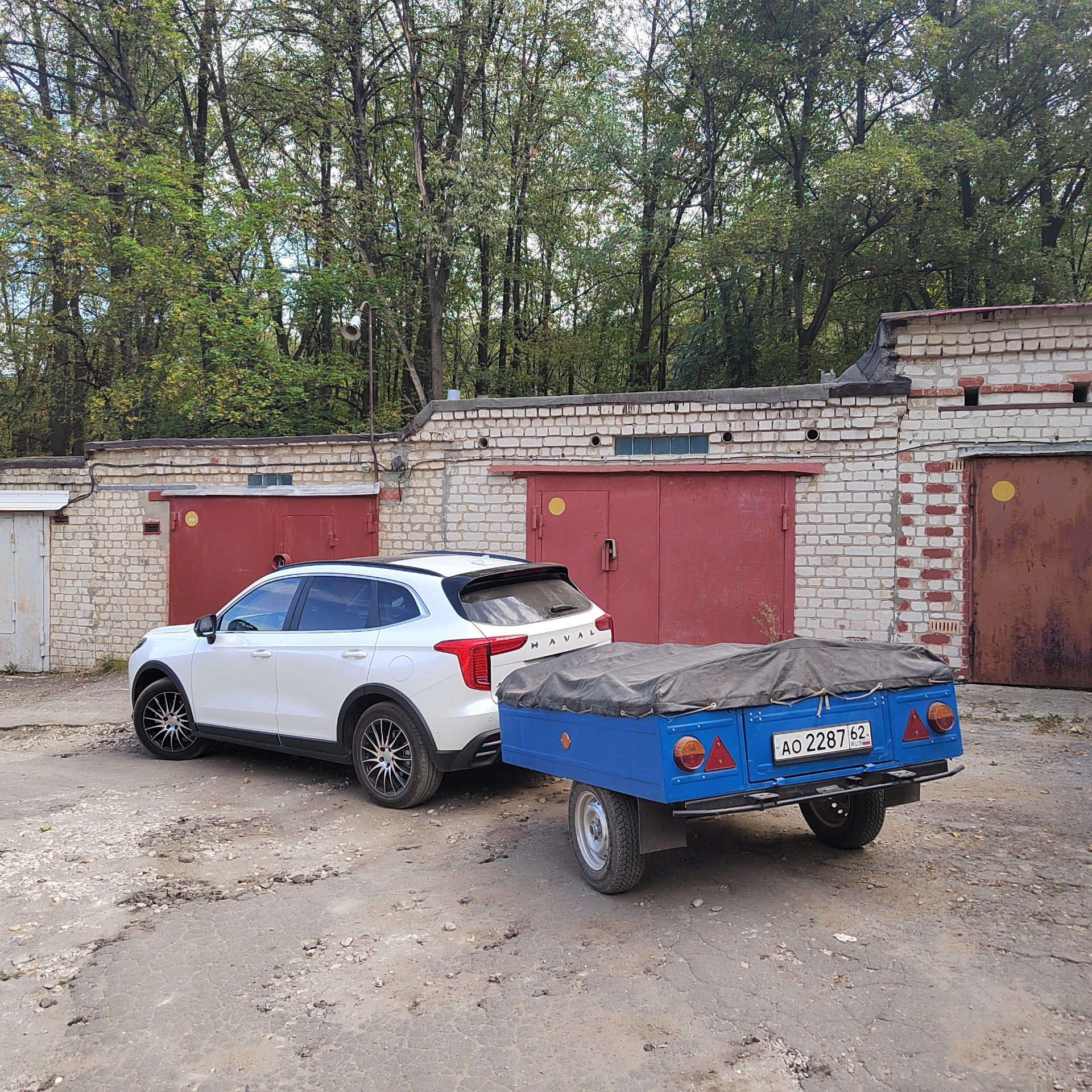

"Автопоезд" состоящий из 2024 и 1993 года.
P.S.
После установки подключения розетки не хватило 10-15 см штатной проводки прицепа. Заказывал удлинитель.

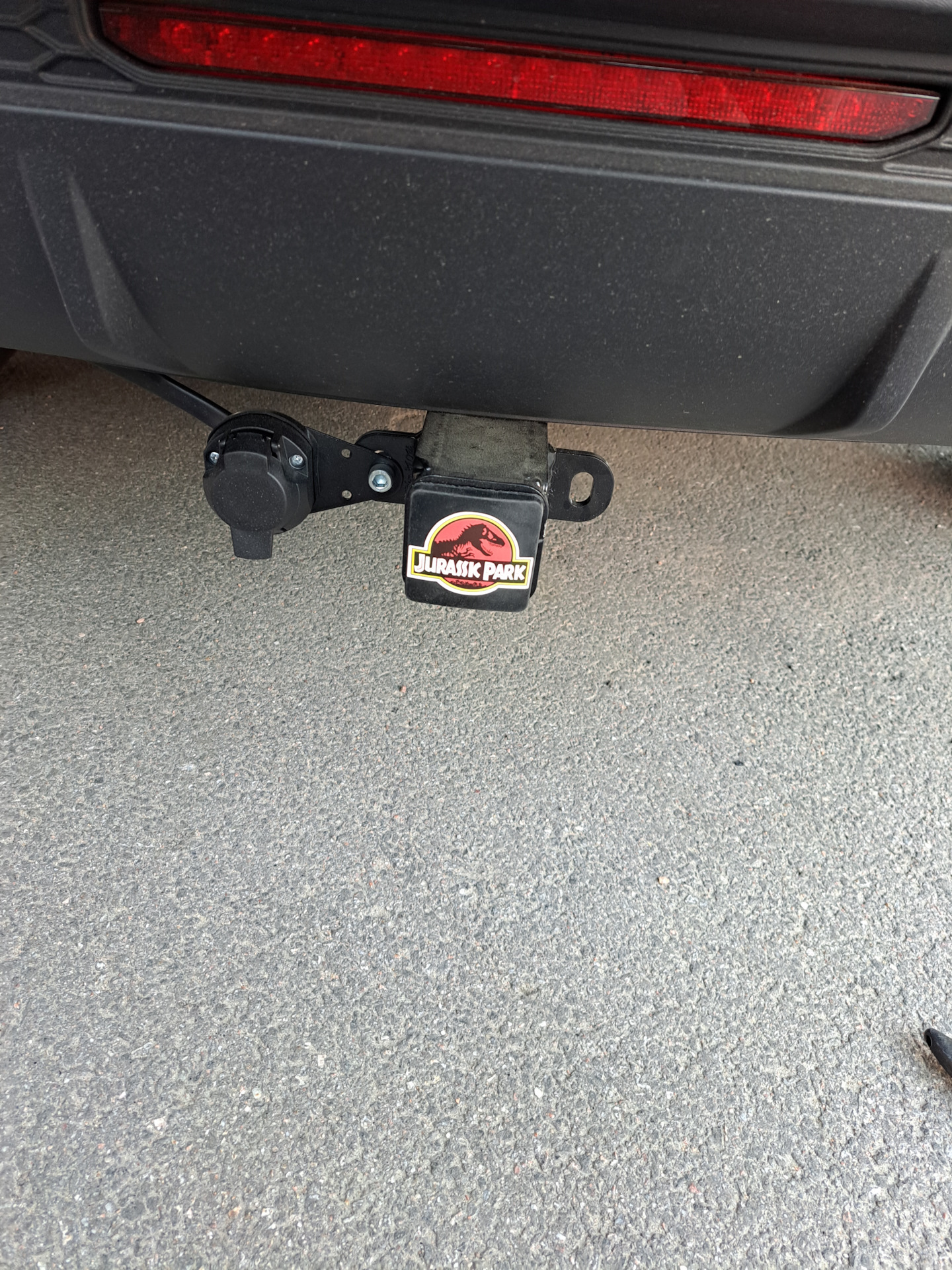

Не понимаю смысла в фаркопе под квадрат. Себе поставил обычный + блок согласования под штатные штекера, поставил своими силами, все работает отлично и проводку резать не пришлось.
Обычного не было, первоначально его смотрел.
AlexeyPskov60

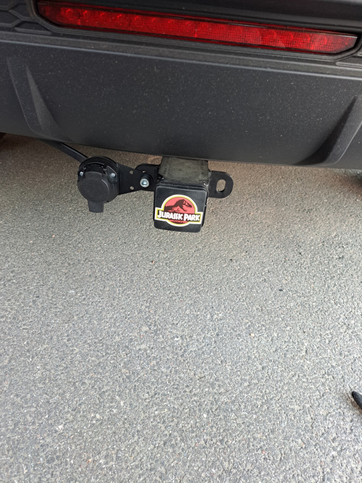

Квадрат — это стильно, модно, молодёжно!
Всегда можно снять, можно воткнуть туда велоплатформу, можно воткнуть платформу под питбайк. И смотрится симпатичней, чем обычный крюк.

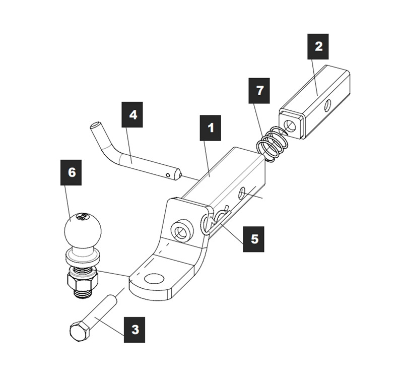

Я ставил себе с антистуком (не с фиксирующим болтиком снизу, а именно антистуком) и крайне им доволен.
День добрый, а подскажите что за фаркоп с антистуком?
День добрый!
Модель для джолиона Towrus 289203 — там внутри затягивающий механизм, который фиксирует вставку в квадрате. Вожу даже велокрепление на фаркопе, которое чувствительно к тряске — проблем никаких.
Либо можно купить просто эту вставку и использовать в своём фаркопе под квадрат, на фаркоп ру она 4900 стоила

Подскажите пожалуйста, может быть знаете размеры болтов крепления фаркопа к кузову.
М14*45
