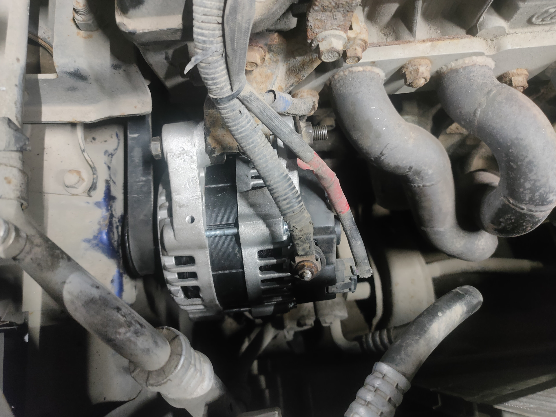

пока стояло смайло 80 дней на улице, почему то заклинило генератор. пришлось купить новый.
типа оригинальный сказали🤣🤣🤣

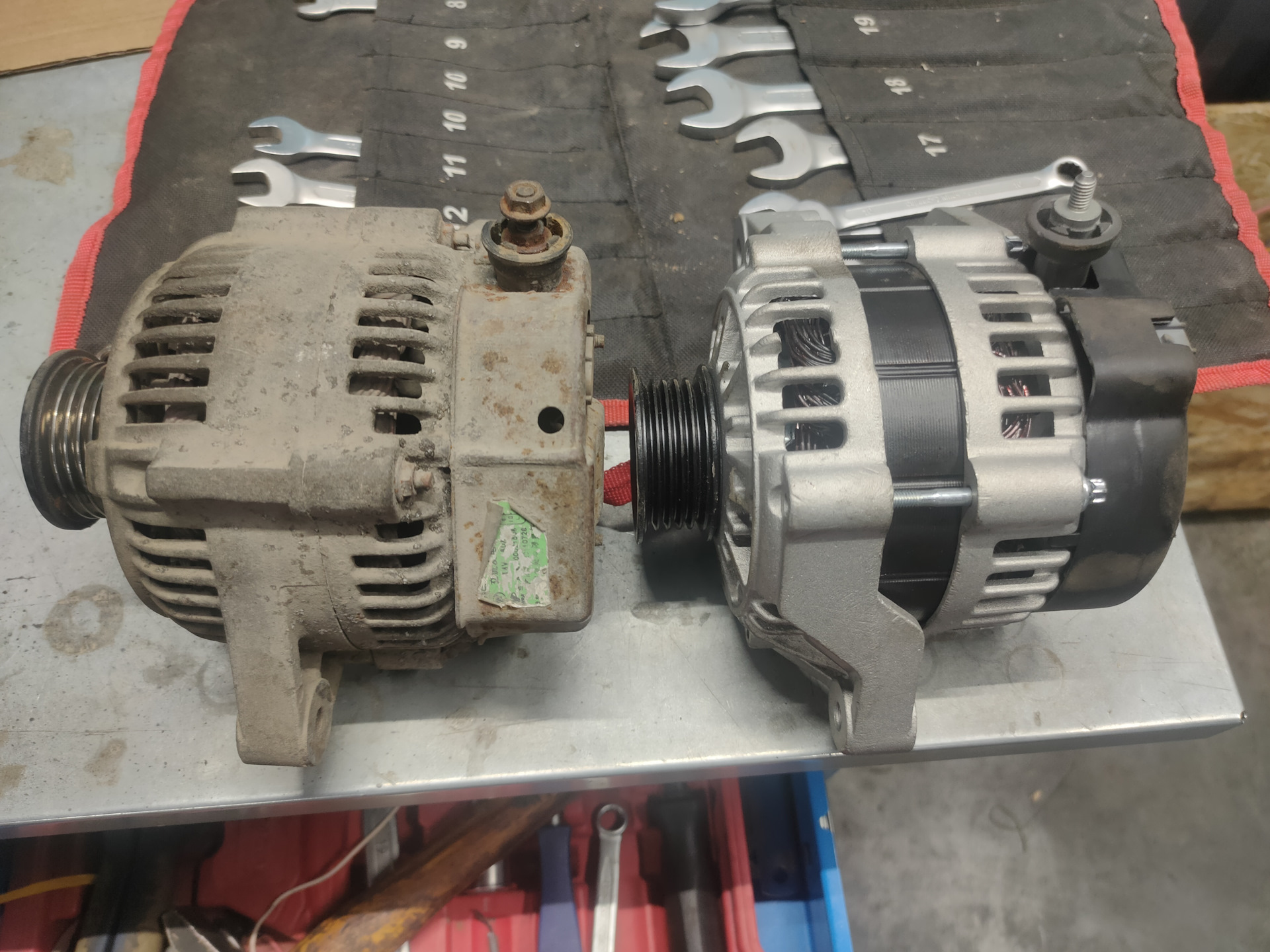

LF479Q1-3701100A
по цене вышел в 10500. В других местах от 13500.

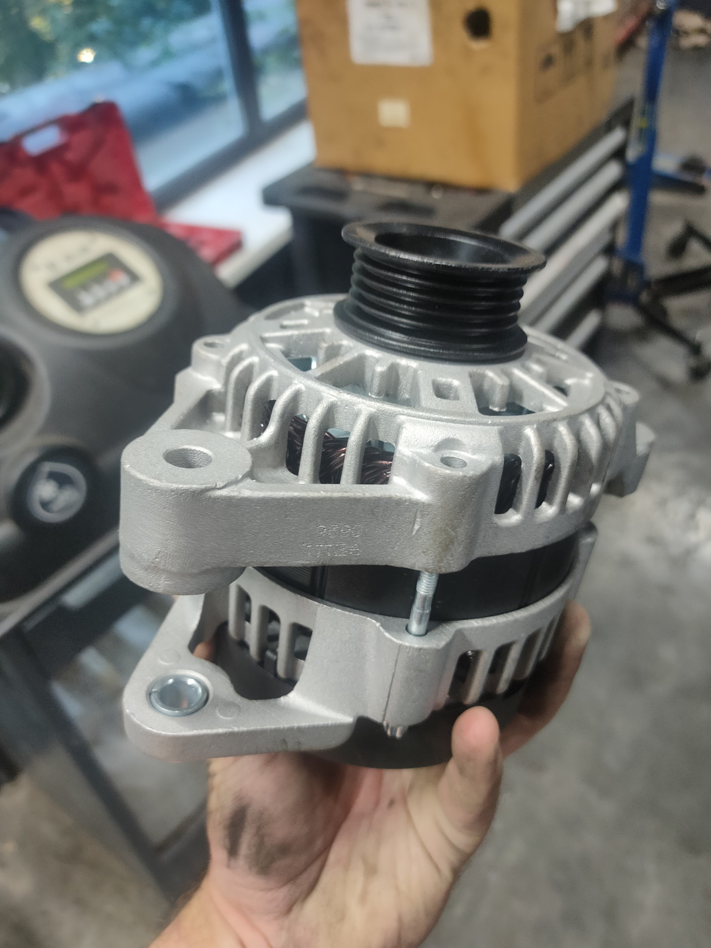

Что по итогу: приехал ноунейм, в коробочке, чистый такой, красивый, разница есть, пластиковая крышка задняя, и диодный мост впаян, т.е. если он перегорит хз как его менять. с родным проблем не было, снял, поменял, поехал.
Если посмотреть внимательней, то как будто со следами ударов, царапин, но это все покрашено блестючкой 🤣
Гарантию дали пол года, и мне надо было смайло из сервиса забрать, поэтому решил всё таки установить, посмотреть, что да как. Ибо царапины на функционал не влияют🤣

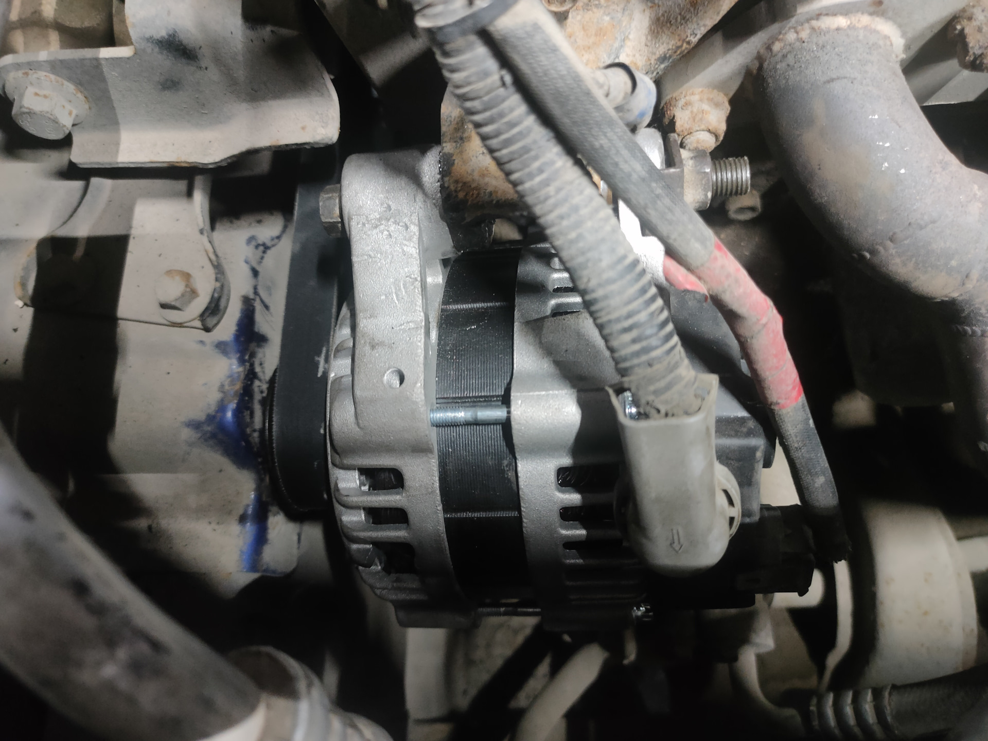

Завелся, зарядку дает, на вольтметре 13.2В.
снял провод +, зачистил, смазал, подтянул ремень стало 14.4 :)
Во время езды замечено, что при включении печки напруга падает до 13, а с музыкой так вообще до 12.1 😭😭😭
Буду возвращать. видимо не держит мощность. 🥶Зима то близко🥶

Я бы старый разобрал и попробовал отремонтировать
я так и сделал)

не советую возвращать, у меня именно такой именно с такой зарядкой, тоже думал вернуть но решил попробовать как оно, а оно замечательно! в любой мороз все в порядке, и пропахал он у меня 7! лет и загудел. я его поменял а гул остался, это гудел натяжной. Теперь этот генератор трудится в авенсис1 и владелец тоже не жалуется.
ну как бы меня смущает, что напруга так сильно проседает… с родным такого не было. минимум 13.2 было… а туту от гарантии всё меньше и меньше осталось и я не смогу уже зимой вернуть…
Верно заметил, что он с царапинами. Это Китайцы чинят по дешману старые генераторы и продают под видом нового. Лучше чинить старый, либо, если возможности нет — брать б/у с японцев
Я так и понял)
