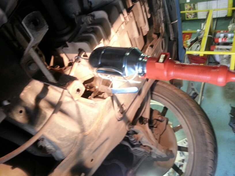

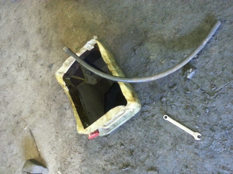

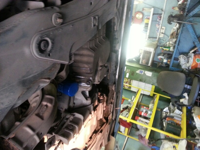

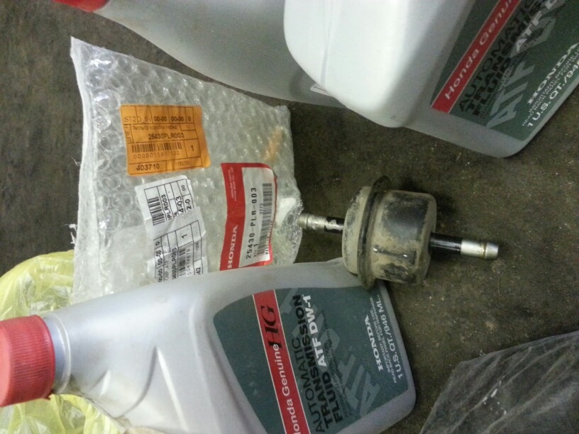

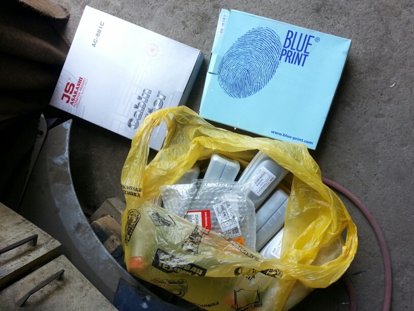

ТО я делаю немного чаще, чем по регламенту, замена масла в двигателе каждые 7500, и в коробке полная замена (сливаю масло с гидротрансформатара и коробки) каждые 35000. На за мену в коробке уходит 7,5 литров + новый фильтр в коробку.

Скажи номерок фильтра коробки внутренний. Не могу найти.
Внутренний фильтр я не менял, для этого коробку надо разбирать, только наружный сменил что на фото
Как ты к фильтру АКПП подобрался?
Снизу под машиной и сверху отцеплял, плюс снимал растяжку что бы не мешала.
Спасибо, получается довольно трудоёмко, на7-м без ямы можно было менять
Да, на 7 я сюменял намного быстрее
