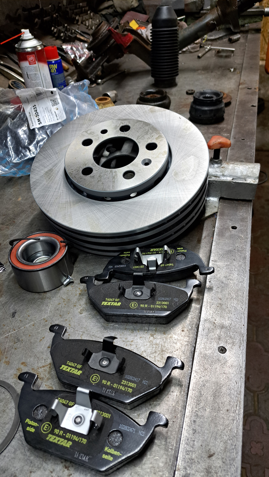

Некогда было сделать запись… Пару месяцев назад заменил всё что гремело и отработало своё.
Список замененного: опорные подшипники стоек, опоры (хвалёный Лемф…) отбойники и пыльники(Zekkert). Шаровые опоры, рулевые наконечники (TRW). Ступичные подшипники перепрессовал спереди и заменил ступицы сзади (NK), заменил задний грязевик тормозного диска т.к. старый сгнил + новые болты на это всё дело. Заменил полностью все шрусы и внутренние и наружные (SKF). Так же замена передних тормозных дисков (Remsa) + колодки (Textar)

Может быть и стали хуже! А так хорошие колодки. Первый раз их поставил на пробу. До этого были Remsa, хватало на 30к+ пробега. Но я менял просто для себя, заранее. Не ждал пока сотрутся полностью) остаток достаточно был большой. На этих уже больше 15000км проехал, износ незначительный. Думаю своих денег стоят)
